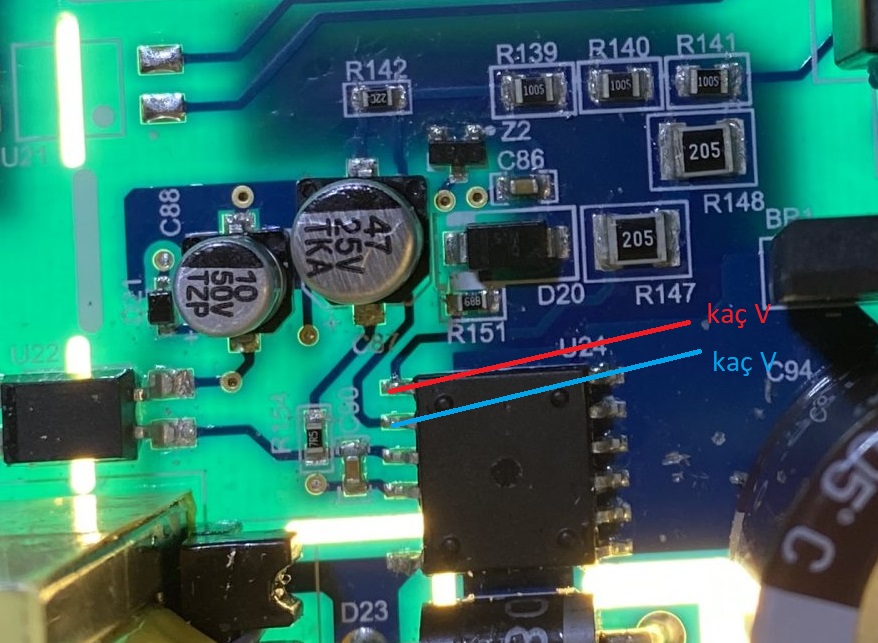

Endüstriyel Kart SMPS Devresi Arızası Hakkında fikriniz varmı
Niye disarda olcuyoruz D20 yi ?
Yarı iletkenler devre üstünde yanıltacaktır bizi.
Mesela devremiz bu olsun;
D3'ü ölçtük ama d3'ün etrafına bakın anot tarafından C9 var. Katot tarafında R20 var.
Ben bu diyotu ölçersem R20 ve C9'un yaratacağı etki beni yanıltır.
Daha önce başıma hiç gelmedi ama C88 sızdırıyor olabilir mi acaba?
C88'i söküp dışarıda bir kapasite ölçümü yapabilir misiniz?
Tamda LCR metre lazım :katil2:
SATRLIK LCR bulunur :dans1: bu aksam satarim ben bunu :katil1:
C88 e 12 volt versek korad dan? Kacak varsa gormez miyiz?
akımı 1mA sınırlandırırsak bence sorun olmaz ama ben yeterli ustalığa erişmeden voltaj enjeksiyonuna sıcak bakmıyorum kartı yeterince tanımıyoruz.
Yarımı olurmu diye ışıklı resim
çok iyi oldu abi önüme şema gelmiş kadar oldum : ))
mail atalım üreticiye gorund plane çok büyük yolları istediğim gibi göremiyorum
Sağlam olan kart da 12 küsür voltu görüyoruzda neden bozuk olanda 6 volt görüuorum onu anlamadım 12 voltu kim yapıyor
kesin bu Z2'nin işi.

sanırım C86 ve Z2 biribri ile alakasızlar.
Bunlar aşşağıda bir yerlere gidiyor kartın tek yüzüne mi komponent dizili aşşağıda kimse var mı?
Benim yine aklım durdu sağlam olan kartta U24 1 ve 2 numaralı bacağaına kaç V geliyor
gnd referansı olarak C87 eksi kutbunu alın
Evet bu adamlar az önce dediğim yapıyı kurmuş ama kullandıkları direnç grubu değeri çok büyük.
22R + 10MR + 10MR + 10MR+ 2MR + 2MR Kullanmışlar.
34MR çok absürt bir değer oluyor.
D21 aslında bizim failimiz olabilir D21 - ve C88'in +'sı arasında duruyor.
Bence failimiz D21 bütün control bus voltajın sahibi D21 olduğunu düşünoyurm
eğer öyle ise d21 hepsini sollayıp olayın baş şüphelisi oluyor.
