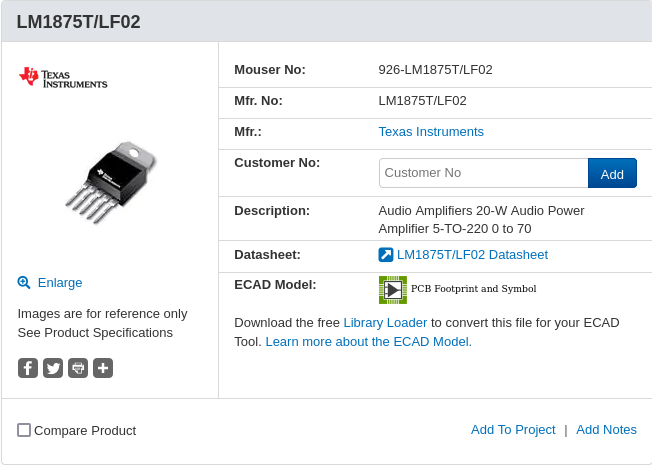

Aslında benim de bir amfi yapma projem var, ama bu audio için değil. ± 300 VDC ile çalışacak ve AC güç kaynağı olarak kullanılacak :dusun2:
Hocam üreticilerin kurumdal web sitelerine bakmanızı öneririm, en güvenilir yer orası bende araştırıyorum web sayfasının linki atarım yinede bakmanızda fayda var,
Dc-ac inverter fikri güzel olmuş, sonuçta ses çipleride bir osilatör, hatta daha istikrarlı benimde böyle bir planım var yapınca sonuçlarını paylaşabilirmisiniz
test etmenizi tavsiye ederim hocam, devre başta güzel calışsada sonradan bazı sorunlar çıkarabiliyor maalesef, o yüzden hocalarımıza danışmanız çok iyi olmuş, bu iş göründüğünden çok daha derin bir iş ve tecrübe çok önemli, arkadaslarin tecrubeleri benim için önemli, bu entegreleri hi-fi leri yani 3 yıldır test ediyorum, hiç beklemediğim yan etkiler ortaya çıktı, bende tecrübelerimi yazıyım; ilk başta şasenizin mutlaka yıldız topoloji ve kalın , sert kesit bir kablo olması lazım, pcb için çok kalın çizilmeli,giriş sinyal kablolarıda kalın olmalı böylelikle empedans ve şasi problemlerinizi minumuma indirirsiniz, ampli kazancını biraz azaltmanızı tavsiye ederim, beslemeniz tam regüle, yükte çökmeyen voltaja sahip olmalı,smps den uzak durmanız iyi olmuş ucuz smps aşırı gürültü üretiyor, ben o gürültüye 1 saat anca dayanabildim :) tam gürültüsüz smps çok pahalı anlattıklarınıza bakılırsa,siz metot çalışıyorsunuz belli böylece sisteminiz daha kaliteli ve dayanıklı olacaktır
Aslına bakarsanız şuanda 2 tane orjinal fujitsu adaptörü kullanıyorum. Bu adaptörler SMPS ama çok kaliteli. Amfi de beni rahatsız etmeyen bazı hışırtılar var. Entegreler de muadil olduğu için çok üstüne düşmüyorum. Dediğim gibi mouserden aldığım entegrelere trafo sardırdıktan sonra daha ciddi bir çalışma yapacağım.
İnşallah güzel olur, sonuçlarını yazabilirseniz mutlu olurum,smps kaliteli bir smps ise hiç sorun olmaz hatta dahili reğüleye sahip olduğu için daha avantajlı olacaktır, ama tek sorun pahalı olması
Evet almak isteyince pahalı oluyor. Benim eski laptoplarımdan kalmıştı onlar. Hem de dock station adaptörleri, bir tanesi 20v 6A değerinde :)
Sonuçları yazmaktan ziyade başlı başına bir forum konusu olacak. Yapım aşamalarına kadar paylaşacağım. İnşallah o gün geldiğinde forumu hala takip ediyor olursunuz. Biraz zaman alacak çünkü :)

Tabi zaten en kolay ulaşılan smps laptop adaptörü, bende kullanıyorum gürültü neredeyse sıfır, tabi takip etmek istiyorum, zaman önemli değil yazdığınizda mutlaka okuyacam,keyifli olacaktır okumak
Hocam evet aktif görünüyor, ama bir ara verimsiz olduğu için üretimi durmuştu, yeniden üretime başlamış olabilir, ama maalesef tda serisi diğer hi-fi entegreler için umut yok maalesef
Ne kalmış ya, üzüldüm açıkçası gidip stok yapasım geldi ses kalitesi beklentisi değil ama basitliği ve yeterli gücüyle TDA2003 çok iyiydi mesela. Hiçbir şey kalmamış ya da biz yeni ürünlerine mi yönelmiyoruz tabi bir de yenileri varsa onlar bizim ülkeye geliyor mu?
aslında ucuz ve kaliteli ses verdiği için bu devrelere yöneliyoruz, bunlar 30-40 yıl önce piyasaya çıkan entegreler,linear yani doğrulsal ampliler doğal ses veriyor zaten tda serisinin hala üretilen çipleri bunların modernize edilmiş hali,ab sınıfı hala kullanılıyor, bazı gelışemekte olan ülkelerden hala talep var, o yūzden lm1875 orjinal firma ve tda serisinin orjinallerini bazı firmalar hala üretiyor, yeni dijital amplilerin ses kalitesini beğenmeyen önemli bır kitle var,smd devrelerle uğraşmakta özel beceri ve techisat istiyor, belki nedeni budur, stok yapmak gūzel fikir ben 6 ayda 50 tane entegre stokladım, orjinalleri bırakın belki sahtelerını bıle zor bulacaz bu gıdışle
