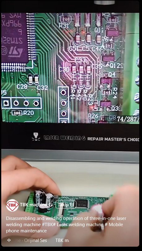

Açıkçası pek anlayamadım.
Vidyodan anlaşılamadığı gibi bişeyde anlatılmamış.
Laser olduğunu belirtmiş ama metali eriten laser (Her ne ise) PCB yi niye kömürleştirniyor?
https://www.facebook.com/share/r/1CsZvys2cE/
Infrared ısıtmadır o. Yoksa 1 cm den fazla genişlikteki bir lazer ışınının bir şeyi eritmesi için megawatt'lara çıkması lazım :)
Kızılötesi bilinen ve uygulanan birşey zaten.
Ancak siyahlar koyu renkler üzerinde çok etkin. Metal aksamlardan gene parlaklık seviyesine göre yansıması sözkonusu.
Vidyo da bir algı war sanki. Yerine oturmayan bişey war gibi.
Ara sıra benim de karşıma çıkan bir şey bu, hiç araştırıp doğruluğuna bakmadım ama youtube linkinde görüldüğü üzere lazer diyor. Türkiyede de satışı varmış bu tip aletlerin.
Dedenin fotodaki Laser welding yazisini gormesem dogrudan IR lamba derdim.
Adamlar belki yuksek tarama hizinda huzme kullanmislardir.
Internette bakinca laser soldering icin cihazlar goruluyor.
Büyüteç ile kağıt yakma deneyini hatırla, laserde aynen öyle çalışıyor. Odaklama yapılır ise yakar, odaklama bozuk olursa malzemeyi ısıtıtır. Video daki teknikte odak kasıtlı olarak kaçık bırakılmış.
Yukarıda yazmıştım oysa yeniden yazayım.
Metaller ısınsa bile PCB nin aynı şiddette laser ışığına maruz kalan bölgesi yanar.
Kırmızı laser ise zaten hiç şansı yok direk yeşil tarafından emilir metal tarafından da yansıtılır.
İşin içinde başka bişey war.
Muhtemelki sadece metallere IR laser uygulanıyor olmalı.
