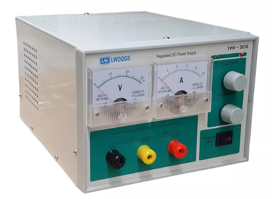

Analog ampermetre ve voltmetreler internette mevcut.
Bazen ucuza analog ölçü aletleri oluyor böyle minik onları alıp revize edilmez mi acaba hep aklımda ama hiç denemedim
Olur ama uğraşmak lazım. Temelde manyetik alan içerisindeki bir bobin yardımı (galvonometre) ile ibre hareketi elde ediliyor. Mesela Yukarıdaki rus vatandaş modifiye ile kendi vu metresini yapıyor.
Eskiden bu analog göstergeleri elektronikçilerin vitrinlerinde bolca görürdüm. Şimdilerde nadir bulunyor. Heralde popiler olmadığından rafta kalanlar var. Birde bunlar piyasada iki farklı tür olarak bulunuyor. Bir grup şönt direnci ile doğrudan kullanıma hazır iken diğer grup için ibrenin bobinini nasıl süreceğini kendin belirliyorsun. Yani doğrudan kullanılamaz. Ben bu ikinci gruptan 30 TL ye bir voltmetre başka bir yerden 65 TL ye Ampermetre aldım. Asılında iki üründe aynı marka sadece birinin scalasında V diğernde A yazıyor. 30TL olan son kalan üründü ucuza geldi.

Elimdeki eski güç kaynağının kutusunu kullanmaya karar verdim ve eski güç kaynağını dağıtmaya başladım. O sırada yeni projenin yapımı sırasında güç kaynaksız kalacağımı fark ettim. Ayrıca hali hazırda LM317K, soğutucu trafo vs herşey olduğuna göre araya ikinci bir basit güç kaynağı projesi eklemeye karar verdim. Daha basit bir kutu ile LM317 li bir kaynak yapacağım ve sonrasında ana projeye devam edeceğim... (Ne yaptığımı bende bilmiyorum. Zaten hobi bu değil mi?)
Yine hazır bir kutu beğenemeyince elimdeki imkanlar doğrultusunda kendi kutumu imal etmeyi denedim.
Parçalı bir tasarım yaparak lazer ile 1.5mm saçtan kesimleri yaptım.
Lazer kaynak ile parçaları bir birine kaynakladım.
Birşeylere benzemeye başladı.
Sprey boya ile siyaha da boyayınca yakışıklı oldu. Ön paneli alüminyum sök-tak olarak düşündüm. İlerde belki başka proje yaparız. Bu durumda değiştirilebilir panel fikri aklıma yattı. Kutu bitti, kutulama devam ediyor...
