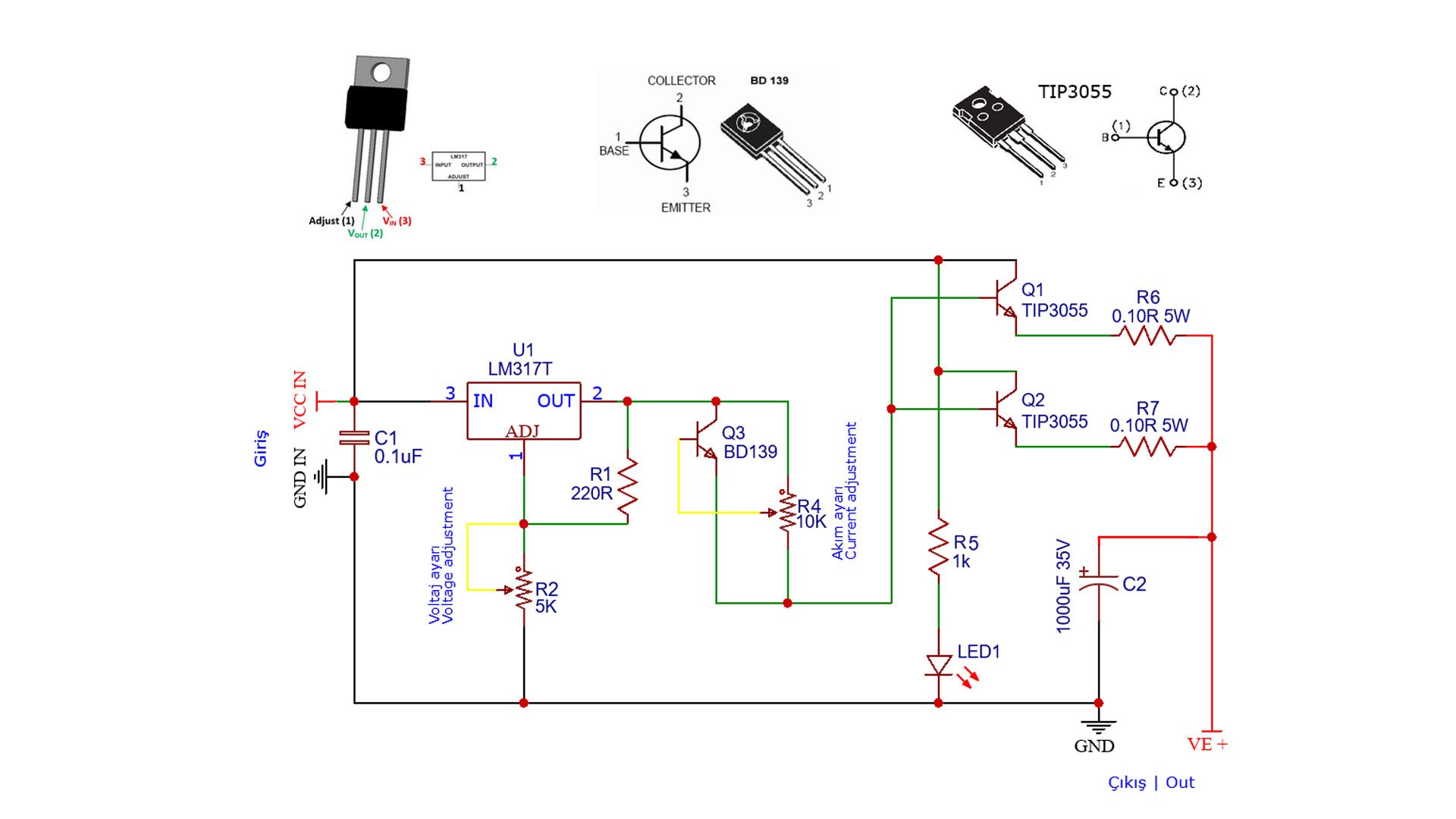

merhaba bu devreyi yaptım kullanıyorum menmunum kisa devre koruması eklemek istiyorum yardımcı olurmusunuz
