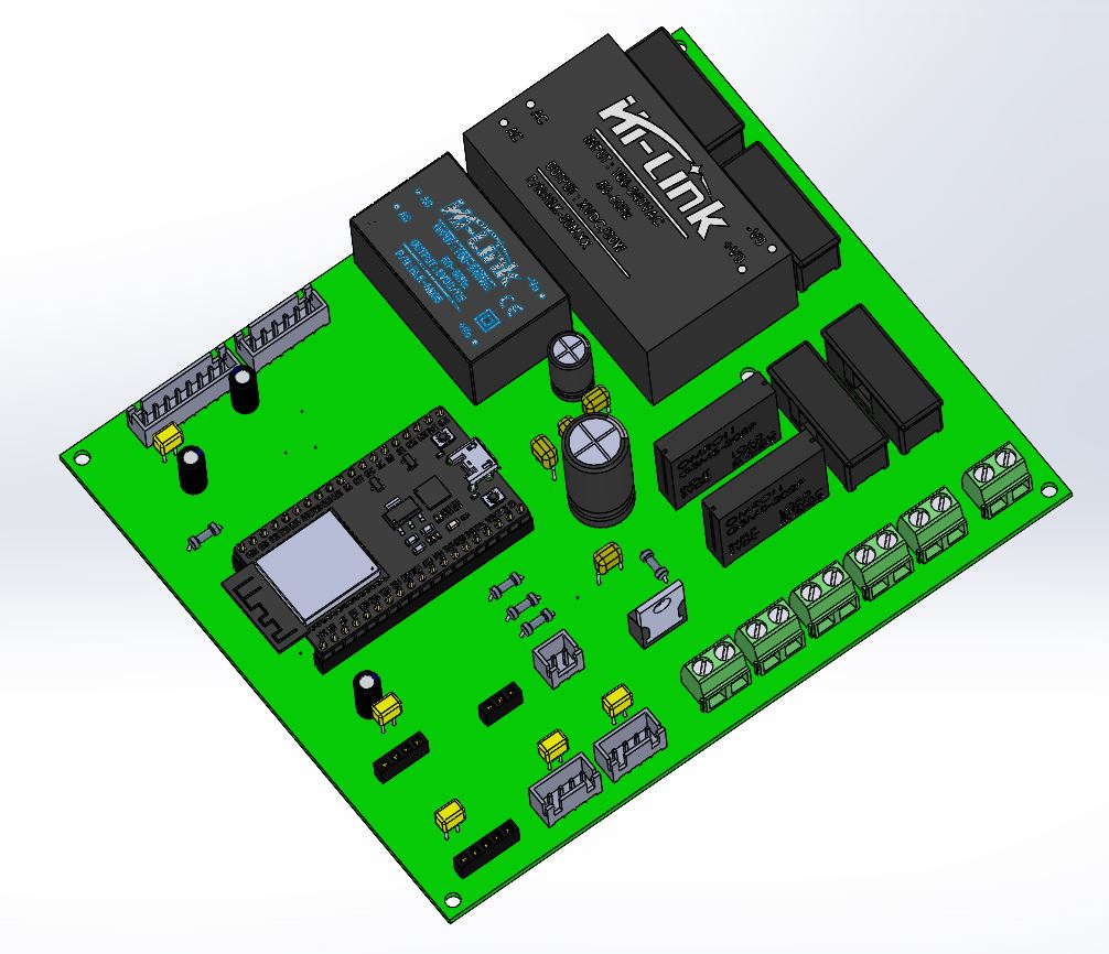

esp32 ile çalışan bir kuluçka makinesi projem var, her şeyi birbirine kablo ile bağladım vs. çalışıyor.
her şeyin üzerinde olduğu bir pcb istiyorum açıkçası. makina çizimine aşinayım fakat elektrik biraz beni aşıyor.
kart ac 220 ile beslenecek, dc 24v ve dc 5v değişimleri kart üzerinde olacak
5v ile esp32 beslemesi yapılacak
2 adet ac 220v ssr, 1 adet dc 24v ssr kullanıyorum
sensörler, joystick, ekran vs için jst xh soketler üzerinde olacak
ssr çıkışları ve diğer ac 220 çıkışları için klemensler üzerinde olacak
bu resimdeki kutunun daha kompakt halini yapabilmek istiyorum

dün kicad yükledim karıştırıp öğrenmeye çalışıyorum.
3D çizimler için solidworks kullanıyorum genelde, kullandığım birkaç program daha var.

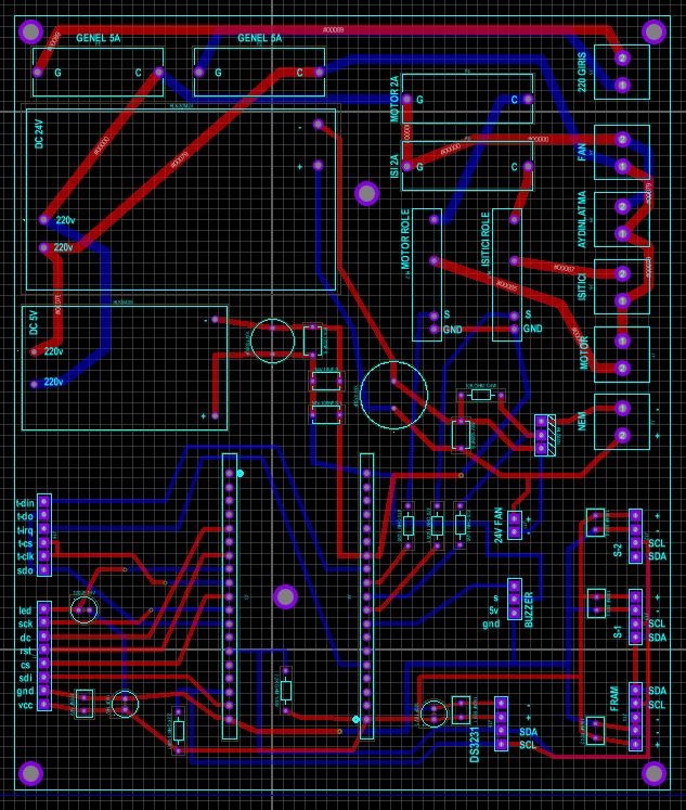

kicad ı çözemedim birtürlü, proteus a biraz daha aşina olduğum için ona yöneldim tekrar.
Tamamen amatörce olsada birşeyler çıkarabildim. 144x122mm pcb boyutu oldu. Aslında daha ufaltılabilir mutlaka, rahat çalışma alanı kalsın dedim. Bu da pcb fiyatını olumsuz etkiledi :(
100x100mm ebatlarına indirebilseydim çok güzel olacaktı.

Kart üzerinde hem ‘GND’ hem de ‘gnd’ kullandığını gördüm. Program bunları iki farklı sinyal olarak değerlendiriyor, bu yüzden birbirlerine bağlanmamışlar. Bu bilerek mi yapıldı? Sonradan kart üzerinde ekstra kablo çekmek zorunda kalmayasın ;)
küçük büyük yazı fontu tamamen capslock kaynaklı, dikkat etmedim yazarken. hatta bazı yerlerde - yazmışım. tüm gnd ler 5v gnd ile birleşiyor. 24v gnd sini de bununla birleştirmeli miyim? bunu araştırıyorum.

Genelde bir projenin ilk revizyonunda hatalar olur. Hiçbir kapsamlı proje ilk revizyonda bitmez. İkinci revizyonda bile hala hatalar olabilir. Pes etme, elindeki tasarımı yap, hataları gör ve düzelt. Bunların hepsi bir eğitim ve tecrübedir.
220den 24e in, sonra 24den 5e in. İkisine ayrı ayrı 220den dönüştürücü kullanöa eğer güçleri yetiyorsa. Bu bile sana dediğin boyuta inmende büyük yardım eder.
24V ile ne çalışıyor? Kaç Amper çekiyor yada kaç watt? Düşük bir değer ise modüller yerine pcb tip trafo ile yapılabilir. yada tek modül kullanıp 24 dc den 5v dc elde edilir. Ben olsam 220V u karta sadece röle kontakları için bağlar, dışardan 24v smps kullanırdım. Yarın başka bir şey bağlamak istersin modülün gücü yetmez bağlayamazsın.
24v ile nem nozulü ve mini fan çalışıyor. fanı zaten 24v var diye seçmiştim, değiştirilebilir.
nozul 0,8A yeterli olduğunu biliyorum
220 den 24 e dönüşmesi için IRM 30-24 kullanmayı düşünüyorum 1,25A verdiği yazılmış.
5v ile sadece ESP32 yi besliyorum, tüm sensörler esp32 üzerinden besleniyor
Pcb ya da şematik değilde blok diyagram üstünde konuşalım. Blok diyagram çiz mesela ne sensörler var ne kadar çekiyor, ona göre blok diyagramına tavsiyler yapalım o şekilde düzenleme yap. Bence 24V a pcb de ineceksen bile 5V a 220den inmene gerek yok.
