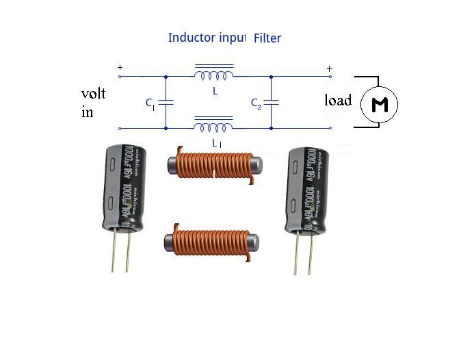

Motorun artı ucuna bir Ferrit nüveli bobin bağla. Artıyı bobinden geçir. Bobinin her iki tarafına da seramik/MLCC 1µ/10µ arası kapasitör koyarak dene.
bu şekilde bir devre mi hocam?
Çözümü buradan paylaşıyorum. Fırçalı dc motorlardaki kömürlerden dolayı bms kısa devre algılayıp çıkışı kapatıyor. Üstatların dediği gibi bobin kondansatör diyot çözüm olma olasılığı olsa da kesin çözüm bms devresi üzerindeki r2 direncini değiştirerek bms'in kısa devrede kesmesini değiştiriyoruz. Benim bms devremde r2 direnci 1kohm ve en ufak kısa devre sinyalinde çıkışı kapatıyordu. Ben bu r2 direncini 330 ohm ile değiştirdim ve sorun çözüldü.
