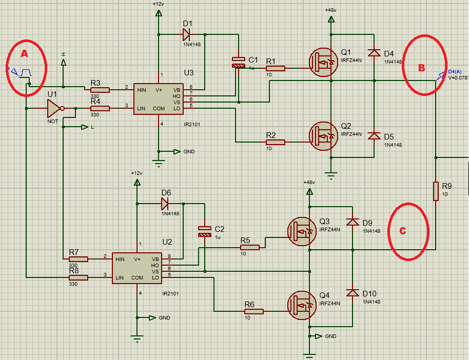

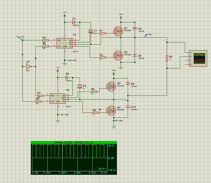

soruya gelirsek; devrede -vcc diye bir şey yok ki neden 2xVcc olsun? R9 direnci üzerinde 2xvcc düşer ama skopun referansı toprak olmamalı
Daha onceki ekran goruntusune ilave yaptigin aciklamalar bende cok gri bolge birakti.
A noktasina PWM sinyalini gir.
Scopun CH1. kanali A noktasinda, CH2 kanali B noktasinda olacak sekilde ekran gorunutusu ver.
Scopun CH1. kanali A noktasinda, CH2 kanali C noktasinda olacak sekilde ekran gorunutusu ver.
Scopun CH1. kanali B noktasinda, CH2 kanali C noktasinda olacak sekilde ekran gorunutusu ver.
3 scop goruntusunu de verirsen yorumlamak kolay olacak.
Zorsunmam dersen 6 scop goruntusu ver.
Birinci uclu deki scop goruntusunde 4 yada 5 tane pwm periyodu olsun.
Ikinci uclu deki scop goruntusunde daha oncekinde oldugu gibi pwm periyodlari siklassin. 0 ve 180 derece olarak adlandirdigin iki bolgeyi gorebilelim.

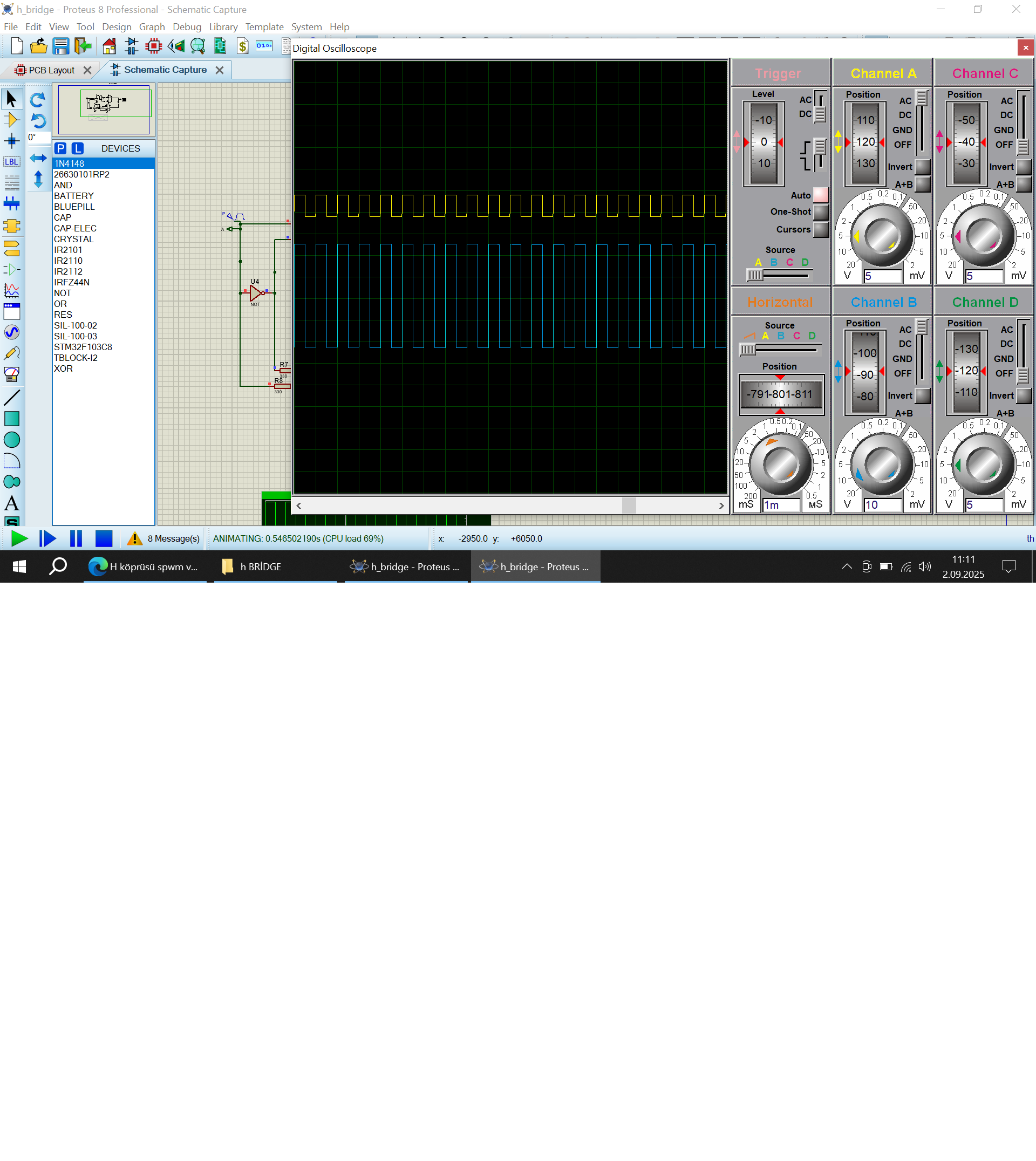

U1 diye sorduğunuz spwm kaynağı stm32f103 - şuan devre dışı

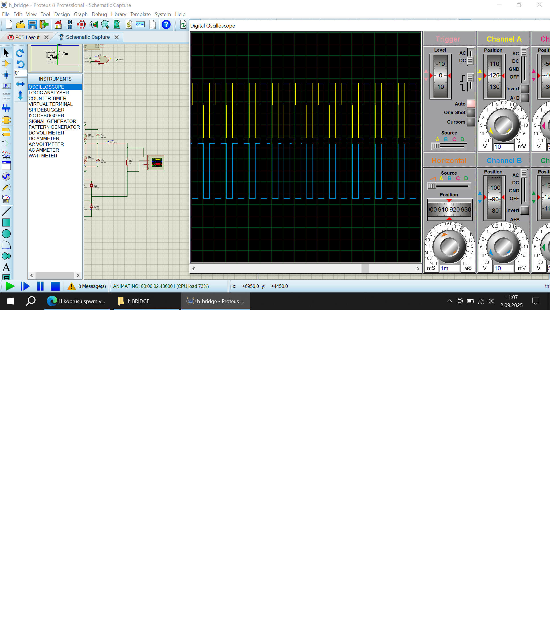

    43.1 KB · Görüntüleme: 122
    267.8 KB · Görüntüleme: 72

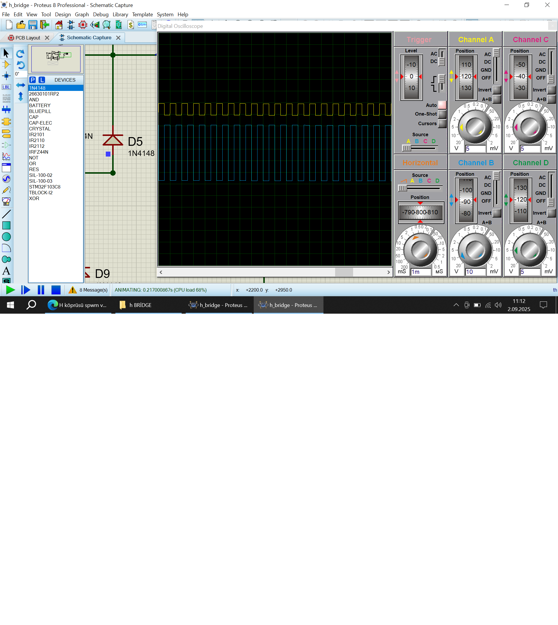

A'dan B'ye ve A'dan C'ye olmasi gerektigi gibi.
B'den C'ye de olmasi gerektigi gibi.
Yani H koprun ve MOS suruculer sorunsuz calisiyor.

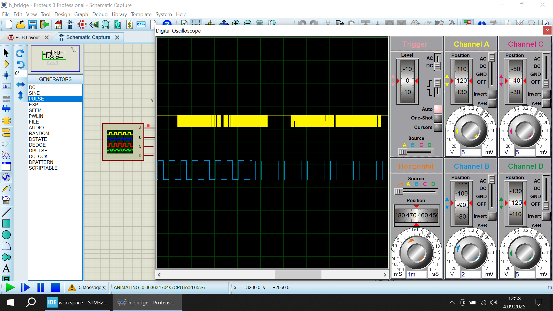

Bu durumda PWM ureten kanalda Duty degerini olustururken
PWMReg=(MaxVal/2) + (MaxVal/2)*sin(wt) gibi bir test fonksiyonu ile cikistan sinusel sinyal cikmasi gerekir.
Burada MaxVal icin %90 duty'yi ureten deger alabilirsin.

Böyle bir sürüşte, dc sinüs çıkmaz mı?
Neden sinüs çıkması gerekirki?
Her tarafa kare dalga enjekte ediyorsun.
LC Rezonans devresi olsa neyse akım bi şekilde sinüs olur ama genede voltaj kare dalga olur.
Her iki cikisa da ayni biasi verdigimiz icin aradaki fark 0 olacak geriye sinus kalacak.
PWM sinyal sadece tasiyici ve dortgen dalga ama uzerindeki sinyal sinus. Motor vb enduktan iceren yukler filtre gibi davranip pwm'in yuksek frekansini filtreleyip sinusu cekip cikartacak. (Akim sinus olacak)

Şefim SPWM olsa anlarımda bu şemadakiler ve konulan görüntülere göre yorumlayınca sinüs çıkmazki.
Bişeyimi kaçırdım?
Tasarımın spwm için uygun değil
4 ayrı kanaldan pwm üretmelisin.
H köprüsünde çapraz sinyaller yaparsan bişeye benzer olur

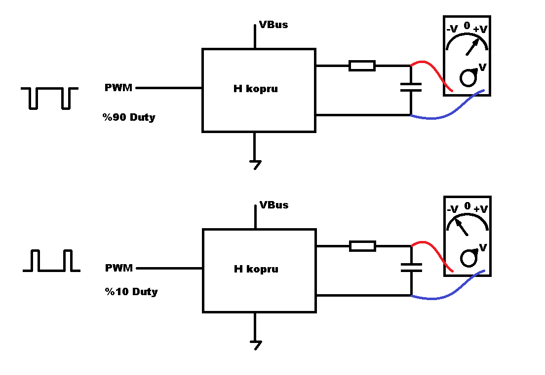

Yükün üstünde oluşan voltaj da osiloskop ve multi metre ile ölçtüm .Her durumda Voltaj artı gösteriyor. Eksi olması gereken durumda -0.00 oluyor. Osiloskopta yine + voltaj gözüküyor.
Neden osiloskopta ekşi dalgayı görmüyorum veya volt metrede - volt yazmıyor.
NOT; uçlar yüke bağlı ve yönleri değiştirilerek ölçüldü.
@Dede,
Dogrudan yuku kisa devre etmek istiyorsan bu teknikle edemezsin. Ama yuk uzerindeki enerjiyi baraya geri iade edebilirsin.
@erdemtr55

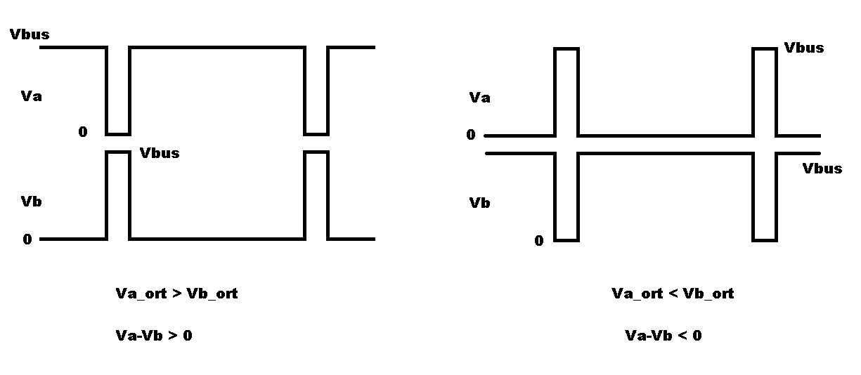

%10 PWM ver bir de %90 pwm ver birisinde pozitif birisinde negatif voltaj goreceksin.
Eger analog voltmetre varsa - ucunu cikislardan birisine baglaman gerekir.
Digital voltmetre kullanacaksan 10K 100n ile low pas yap. Bunu cikislara bagla. Voltmretre ile de kondansator voltajini olc.
q1 ve q2 H koprunun cikislari olmak uzere;
Yuke giden voltaj = Vq1 - Vq2
%50 PWM verirsen bu sifir volt uygulamak anlamina gelecektir.

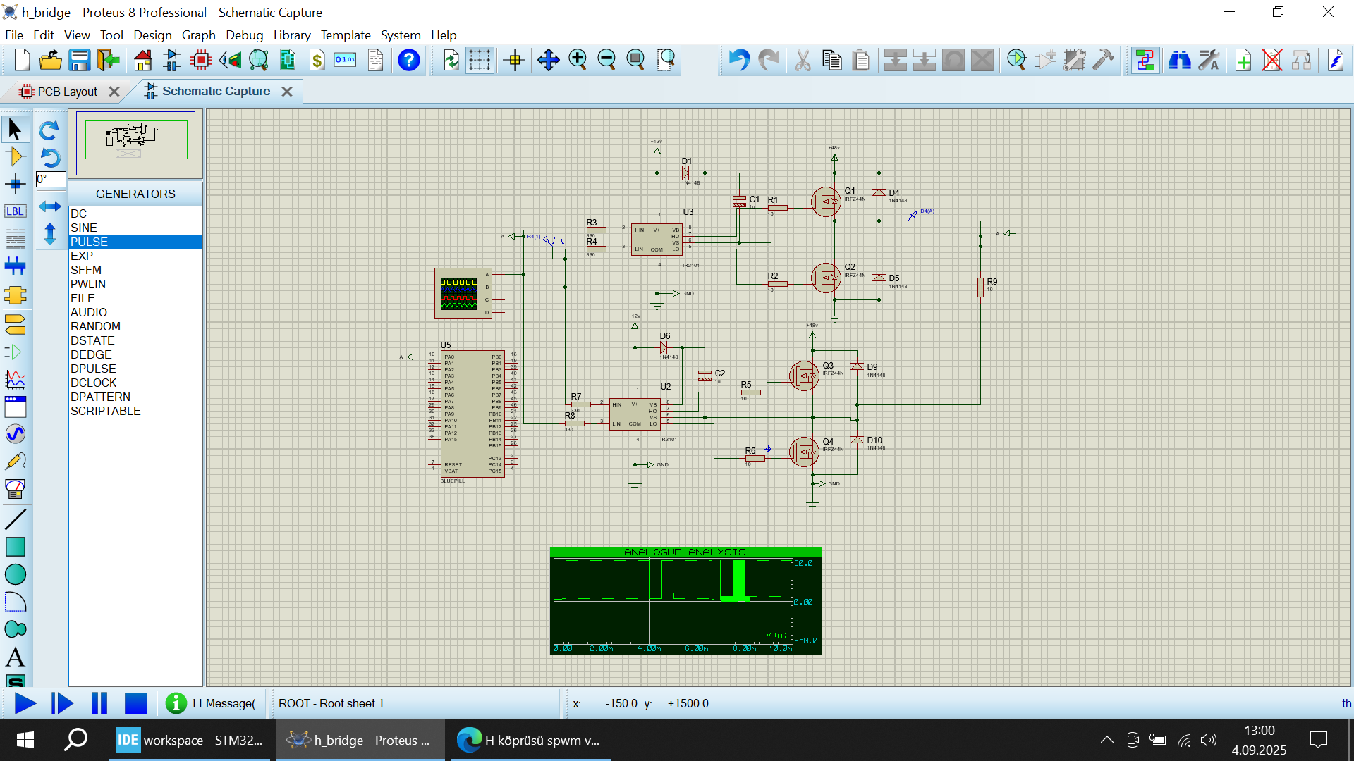

0:21 scop goruntusunde bobinden testere formunda akim akitilirken kopru cikisindaki voltajlarin grafigini goruyorsun. KIirmizi bir cikis, Mavi diger cikis. Bobin de bu ikisi arasinda.

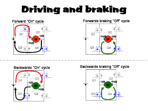

@Dede,
Bu doğru değil.
Sadece üst transistörler yada alt transistörler iletime sokularak kısa devre edebilirsin.
DC Baraya enerji göndermek zaten H köprüsünün doğal yapısında mevcut. Ancak Sadece 2 PWM çıkışıyla yükün kısa devresi mümkün değil.
Bağımsız 4 PWM gerekir o yüzden. Hatta birçok güvenlik sisteminde Emergancy uygulamada H köprüsünün 4 elemanıda iletime geçirerek Circuit Braker ın açması sağlanır. Bu arada yükteki enerjide deşarj edilmiş olur.
