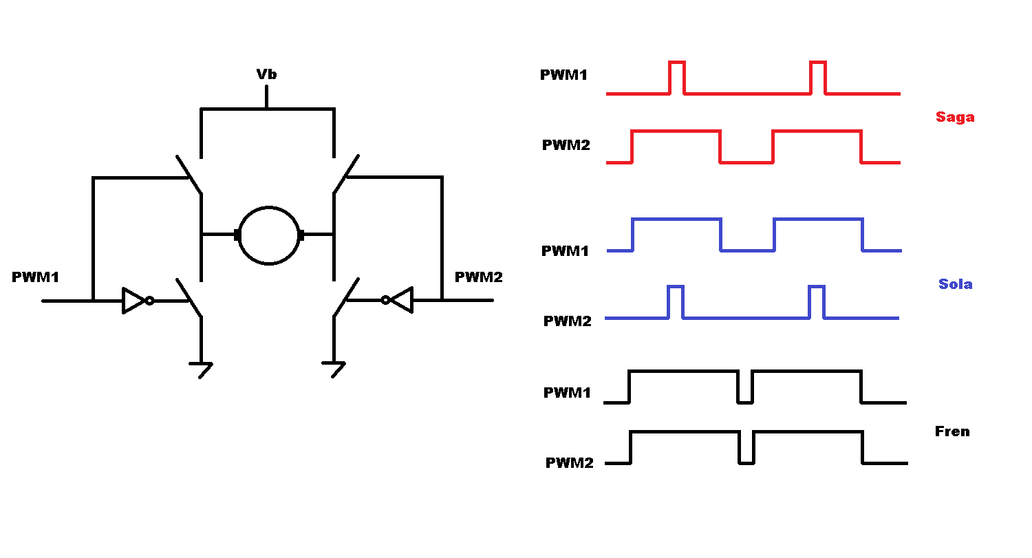

H koprude tek PWM girisi kullanarak yuku kisa devre edemezsin demistin ben de onu teyid ettim zaten.
Yoksa 2 pwm girisi kullandiktan sonra H kopruye her turlu taklayi attirabilirsin. Ama cogu zaman gerek yok tek PWM ile de bayagi bir takla attirabiliyorsun.
Videodaki suruculerde H kopruler tek pwm ile suruluyor.
STM ciplerde her bir timerin 4 pwm kanali var. Bu da 2 setep motoru tek timer ile kullanabilme imkani sunuyor.
Eger Moslari ayri ayri sureyim dersen Advanced Timer Modul kullanman gerekir siradan ucuz STMlerde (103C8 gibi) bu ise uygun tek bir timer var. Bu da sadece bir motor surebilmek demek. Ya da harici ciplerle kendin bir seyler yapman gerekir.
Ha bu arada eger 4 MOSU da Advanced Timer Module ile kontrol edeyim dersen tek bir step motorun tek bobinini surebilirsin. Cunku cogu cipte 3 faz motorlar icin uretilimis ve sadece 6 mos surebiliyor.
Ya da 6 mosla iki bobin surme teknigini kullanacaksin. (Patentini almadim ama alinmasini engelledim)

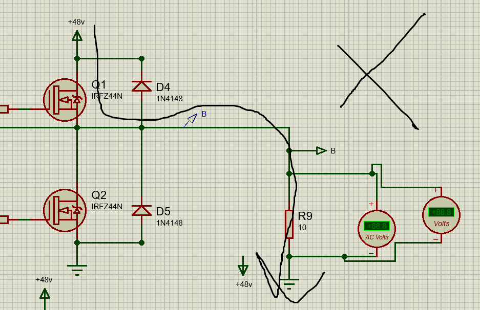

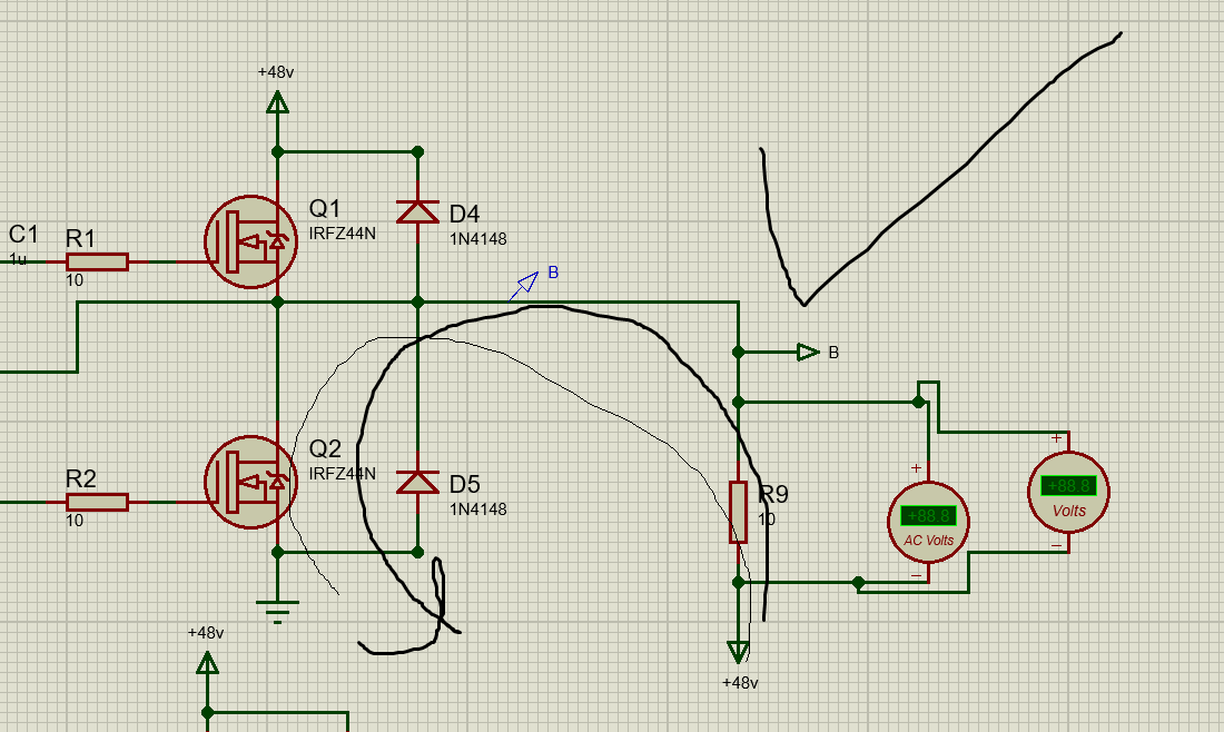

Bu ektekiler doğru mu?
Çünkü bende sadece biri oluyor.

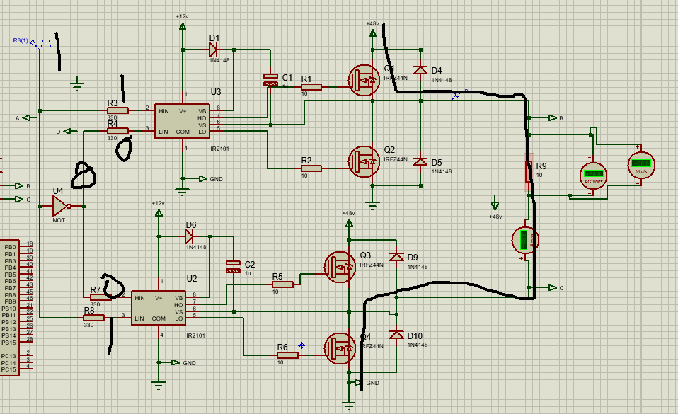

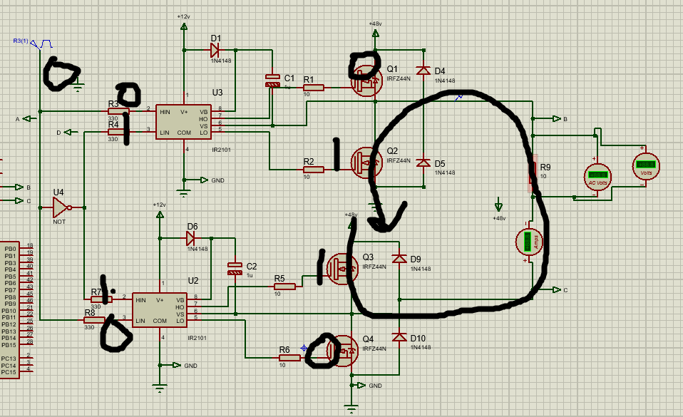

Böylede her iki yönden çalışması lazım demi?
ÇÜNKÜ tik attığım çoğu zaman çalışıyor. Öbürüde her devrede çalışmıyor

3.PNG resmine çarpı koymuşsun.
Buradan da şu sonuç çıkıyor eğer anlamı çalışlmıyorsa..
Yarım köprünün Hi tarafını süremiyorsun demektir.
Eğer sürme problemin yoksa 1 ve 2 nolu resimde mutlaka yük üzerinden akım geçer. Yani çizim doğru.
2 veya 3 nolu resim için H köprüsüne dual besleme yaparsan ancak sağlıklı bir çalışma olur. Yüküde GND ye bağlamalısın bu durumda.
Tek PWM ile kontrol etdiğin sürece H köprüsünde akımsız yük pozisyonu asla olmaz. Motor ise ileri yada geri mutlaka dönmek zorunda kalır.
Simulasyonda tavsiyem yüke sei bir ampermetre koyarak dene.
Basindan beri tek pwm konusuyoruz. (H koprunun bir yarisi ile diger yarisi 180 derece faz farkli sadece.) Bu nedenle tek pwm ile motor uclarini kisa devre edemezsin dedim.
MCUnun bu ise atanmis 4 PWM cikisi, isleri cok kolaylastirsa da (Ilave dead time, invert isi vs) 2 pwm ile de hersey yaparsin.
Cogu surucu %100 PWM'e izin vermedigi icin duty degerini %100 ve %0 cizmedim.
Boostrap yaptığımız mosfet iletime geçmiyor.
1khz yüzde 50 dolulukta pwm uyguladım.diğer mosfet gnd .
    50 KB · Görüntüleme: 96
Neden Ir2101 çalışmıyor,anlamadım.Hin 1 olunca üsteki mosfet, Lin 1 olunca alttaki mosfet aktif olmayacak mı?
Hin Lin Ho Lo
0 0 0 0
0 1 0 1
1 0 1 0
1 1 1 1 kısa devre
böyle demi
