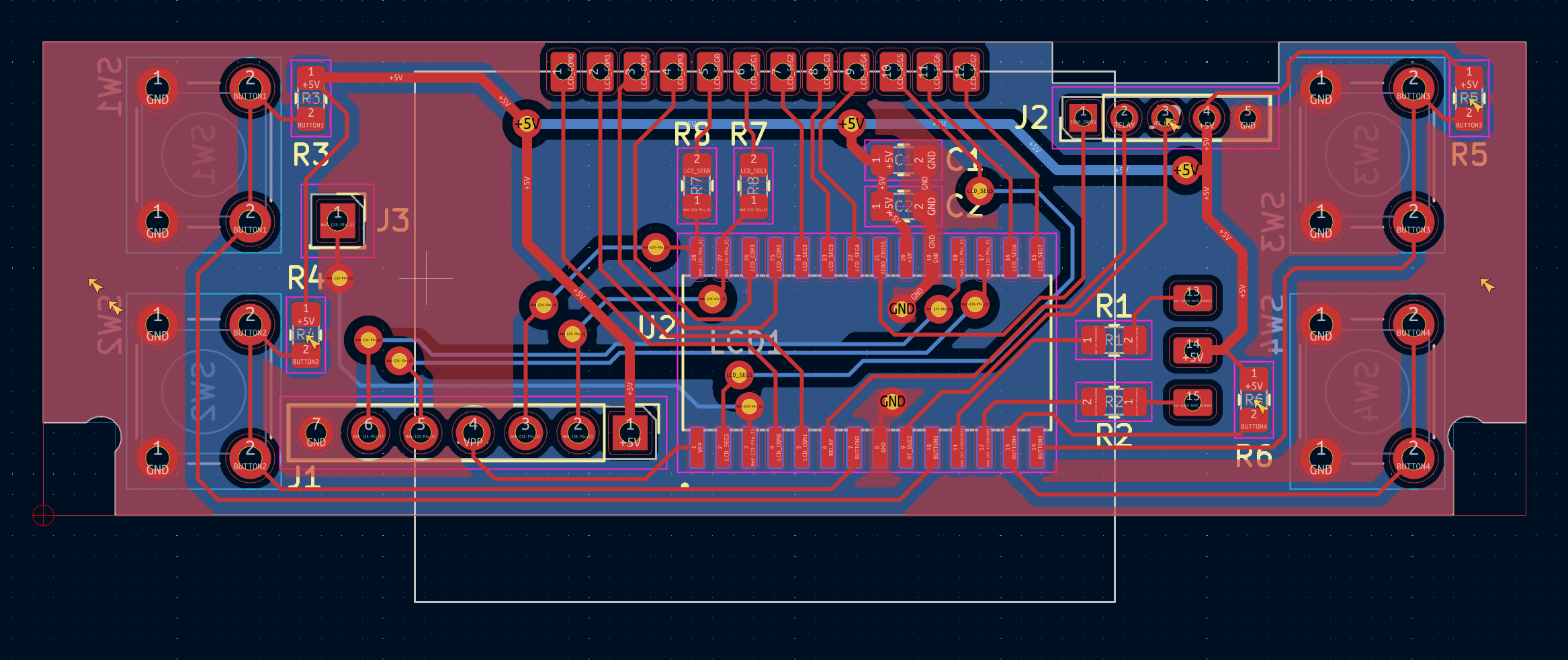

Ama bu noktada bazı önemli tecrübeler de edinmiş oldum.
* Kart kenarında SWD konnektör var 5 pin, sonra da iki tane bağımsız debug konnektörü var. Ben debug konnektörlerini kafama göre, değişik mesafelerde yerleştirdim. Ama sonra bunları lehimlemekte çok zorlandım. Onun yerine ya daha büyük bir konnektör yapıp bütün sinyalleri oraya koymak lazım, yada ayrı konnektörleri 100 mil pitch muhafaza edecek şekilde yerleştirmek lazım. Böylece tüm pinleri breadboard'a sabitleyip hepsini aynı anda lehimlemek mümkün olacaktı.
* SWD konnektörün SWDCLK ve SWDIO pinlerine standart padler yerleştirmiştim. Trace de 0.2 mm. O yüzden padler çok zayıf oldu. Çok dikkatli davranmam gerekiyor yerinden çıkmaması için. Böyle durumlarda daha kalın bir trace ile çıkıp sonra inceltmek, bir de pad yanına bir "destek adası" koymakta fayda var.

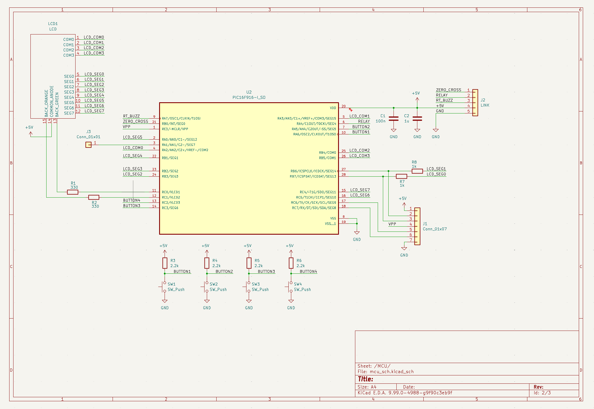

PIC16F916 için devreyi tekrar düzenledim. Pinlerin tamamını kullanmam gerekti :)
ICSP (programlama) pinleri ile kullanmam gereken LCD pinleri örtüşüyor, o yüzden araya 1 k direnç koydum. 1 k direnç, LCD nin çalışmasını engellememesi lazım, LCD nin teşkil ettiği kapasiteye seri bağlantığı için ICSP sinyallerinin kapasitif olarak yüklenmesini azaltacak.
Bunun dışında GPIO'lar LCD arka aydınlatma akımını da sink edebilecek kapasitede, oradan dan sorun çıkmaması lazım. Programlama konusu şu anda belirsiz benim için. Elimde ICD 4 ve Pickit'ler var, umarım bunlar programlayabiliyordur.
Bir de anladığım kadarıyla debugger çalıştırma özelliği yok bunda, o yüzden UART portunu header'a çıkardım, tek debug yolu bu olabilir.
Gene hem LCD COM hem de LCD SEG sinyallerini, PCB kolaylığı olacak şekilde ayarladım.
Ama programlama ve debug header'i yüzünden gene çift katlı PCB gerekli oldu.
