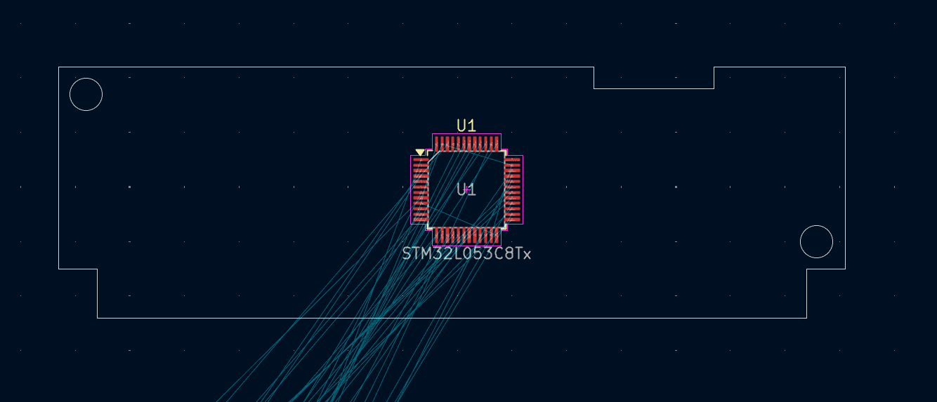

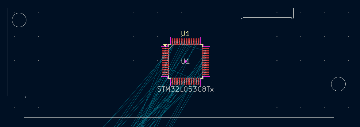

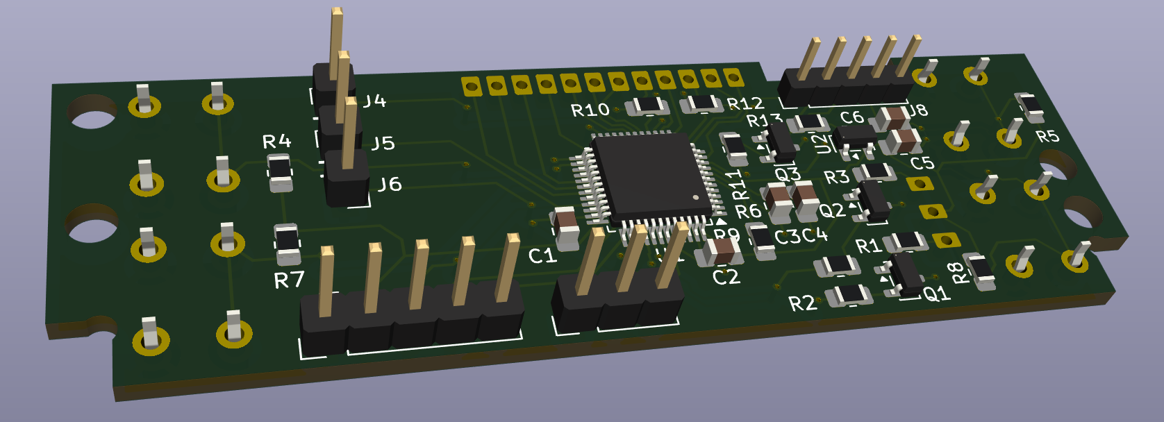

Şimdi PCB çizmeye başladım da, tam olarak şu şekil çıkıyor. Ben normalde PCB nin dışını 2 mm lik bir freze ile kesiyorum. Ama 2 mm ile kesince, köşelerdeki ve kenardaki girinti tam çıkmayacak. Üstteki çok önemli değil, orası sadece kablo geçmesi için. Ama alttakiler önemli. Yerine oturması için iç köşelerin fazla radyüslü olmaması lazım.
Kenarı 1 mm ile kessem, üç köşe radyüsleri 0.5 mm olur, muhtemelen yeterli olur. Ama 1 mm ile de kartı dönmek çok uzun sürer. Çok sayıda pass yapmam gerekir. Burada nasıl bir çözüm getirebilirim?
Mesela Bir tane daha layer tanımlasam, orada da sadece alt köşeleri 1 mm ile masaj yaptırsam olur mu? Yani gerber'de iki tane layer tanımlı olacak. Birisi 2 mm freze ile komple kartı kesecek, diğeri 1 mm ile alt iç köşeleri keskinleştirecek.
Bir adet yapılacağı için şöyle bir yöntem önerebilirim.
2mm ile alabileceğiniz kısmı alın.
Köşelerde 90 derecelik kısmımlarda fazla malzeme almasını bir şekilde önlemeniz gerekir. (Kesme yaparken takım ucunun merkezini referans alıyorsa bu durum önemli yoksa zaten orada parça kalacak)
Daha sonra eğe ile iki köşeyi istediğiniz forma getirebilirsiniz.
Tek adet olacağı için dışı 2mm ile kesip, yol kazıyan uç ile oraya işaret bırakıp ardından dremel in kesme ucuyla orayı koparıp eğe ile yüzeyi düzeltmek daha mantıklı bence. Hatta şöyle orası ufak gözüküyor baya o kısımda içe doğru kıvrılıp çıkması makineye zaman kaybettirir orayı tek radius ile dönüp sonra elle düzeltmek en pratiği olabilir.
Evet KiCad de bunu yapan bir özellik hazırda varmış. İt kemiği (dogbone)

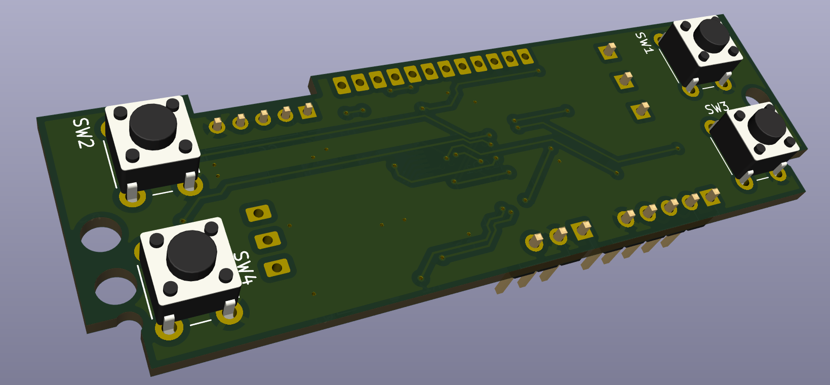

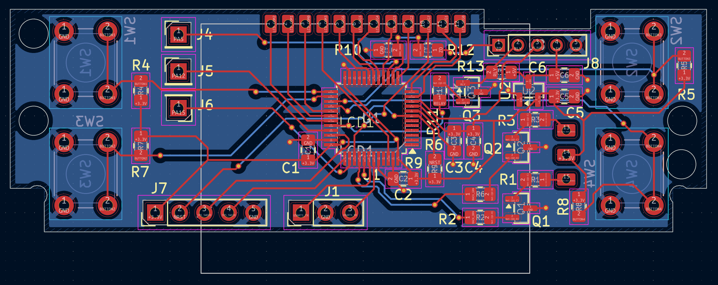

PCB çizimini yaptım. 40 tane via var, baya uğraştıracak ...

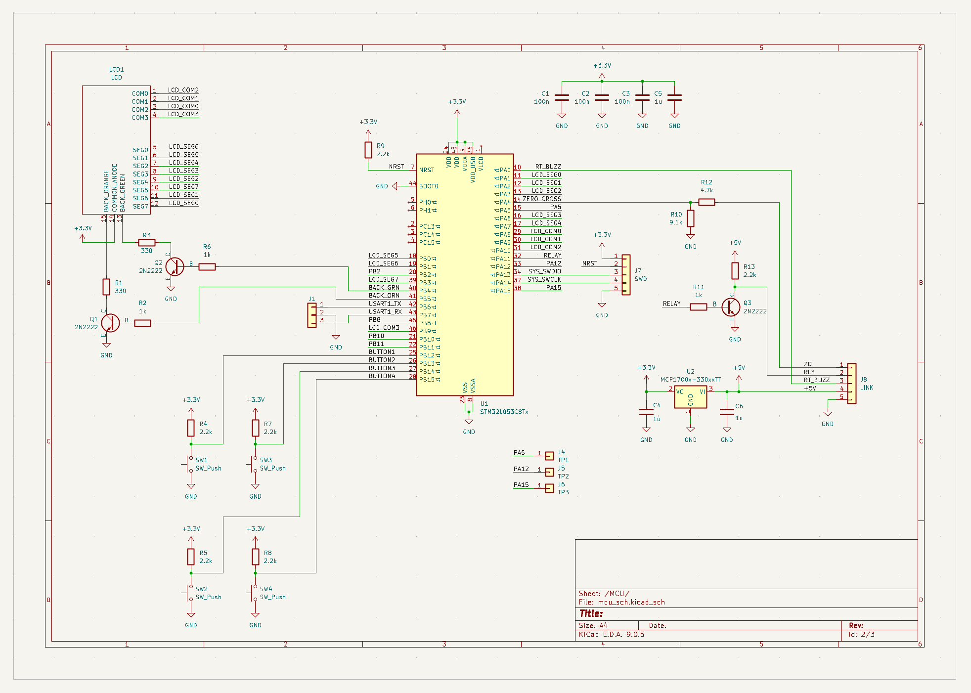

Bu da şemanın son hali. Devrede zaten bir sürü via var o yüzden kristali kaldırdım. Bunun dışında via sayısını azaltmak için LCD SEG ve COM ların yerlerini değiştirdim.
Aslında ilk başta niyetim kartı 0603 komponentlerle yapmaktı. Ama baktım, elimde sadece 0402 ve 0805 var. O yüzden 0805 kullandım.
Şu 90 derece soketleri çok beğendim acaba ne yazıp bulabiliriz?
Elinize sağlık. MCU nun altındaki vialar sorun olabilir. Yükseklik oluşturmadan uyguladığınız bir yöntemmi var?
Bazı via ihtiyaçları ortadan kaldırılabilir. Özellikle micro switch lerin bacaklarına bağlı olan yerlerde, switchin bacakları altan üste yolun devamı için kullanılabilir, her iki taraftanda lehimlerseniz iletim sağlanmış olur. Bir çeşit delik içi kaplanmış gibi düşünün.
Birde viaların çapları biraz küçük geldi. viaları lehimlerken vianın bakır kısmı havyanın ısısı ile yerinden ayrılabilir.
Vialar için hazır perçinler var onları kullanacağım.
Hmm ama şimdi baktım bendeki perçinlere, dış çap 0.6 mm. 0.7 mm ile delmek gerekiyor. Fazla büyük ...
Bu durumda benim 0402 komponentlerle tekrar çizip iç çap 0.7 mm olan vialar kullanmam gerekecek herhalde. Veya hazır yaptıracağım Çin'e. Ama bir ay da beklemek istemem. Üstelik sorun çıkarsa hadi bir ay daha.
Şimdi biraz daha reference manual inceledim. Bu MCU'da 5V tolerant girişler var. ZERO_CROSS girişini 5V tolerant olanlardan birine aktardım. İki tane gerilim bölücü direnci gitti. Ayrıca bazı çıkışların da open drain olarak yapılandırılabildiğini gördüm. RELAY çıkışını böyle bir pine aktardım, level shift transistör ve bir direnç daha gitti. Ha gayret :D
