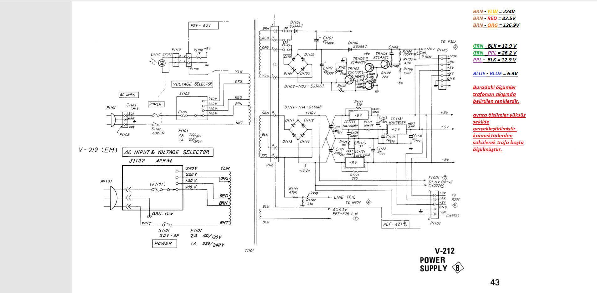

Değerli arkadaşlar merhabalar,
Elimde ikinci el almış olduğum bu osiloskoptan mevcut. Daha öncesinden muhtemel bir arıza nedeni ile güç sağlayan transformatörü arızalanmış ve bir şekilde pirimer sargısına erişmek için sekonderde sökülüp çok girişli pirimer iptal eilerek sadece 220 volt olacak şekilde sarılmış.
Ancak sarımda çıkan sorunlar nedeni ile cihaz düzgün çalışmamaktadır.
Sorunlar trafo ısınmakta ve sesli çalışmaktadır.
ikinci sorun trafoda meydana gelen manyetik kaçaklar nedeni ile olduğunu düşündüğüm osiloskop tüpündeki ışın baya bi titremektedir. Trafoyu montajlı olduğu yerden söküp dışarı alınca bu titreme geçmektedir.
Cihazın şeması internette bulunuyor. Şemaya baktığımda trafo voltajları malesef verilmemiş. Şema aşağıdaki gibidir.

Yukarıdaki şemada çıkışları yazıyor sanki renk renk. Girişleride olsa olsa 220 ve 110 dur diye düşünüyorum. (Tabi sözüne itibar edilecek kadar usta olmadığımı unutmayın :D )
Evet çoğu sargının voltajını DC çıkış geriliminden çıkarsama yapabiliriz. Bir tek en üstteki sargı için hiçbir voltaj verilmemiş, ama o da çalışma teorisinin anlatıldığı yerde bahsi geçiyordur. Furkan sargıları ölçünce karşılaştırırız ve en uygun voltaj değerlerini belirleriz. Furkan'ın yapacağı ölçümler yük altında olacağı için o değerlere biraz yukarı doğru fire vermemiz lazım.

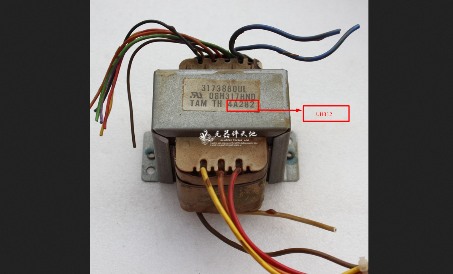

Trafonun üzerinde ki numarayı google ye girdim ve aynı trafo karşıma cıktı lakin kırmızı ile şaretlediğim yerde benim trafoda "UH312" yazıyor. geri kalan tüm numaralar aynı. sanıyorum bu değişken bir numara üretim numarası gibi bir şey olabilir mi ?
Trafoda ki kablo renkleri bile aynı.
Ama siteye gidince trafo cıkmıyor. şu sitede benzer trafolar buldum.
Neyse zaen ölçeçeğim sadece baktım hazır cıkışlarını belki satıcı yamzıştır diye bir umut bakmıştım :D Ölçümleri aşşağıda devre şemasının üstüne not ettim.
BRN - YLW = 224V
BRN - RED = 82.5V
BRN - ORG = 126.9V
GRN - BLK = 12.9 V
GRN - PPL = 26.2 V
PPL - BLK = 12.9 V
BLUE - BLUE = 6.3V
Buradaki ölçümler trafonun cıkışında belirtilen renklerdir.
ayrıca ölçümler yüksüz şekilde gerçekleştirilmiştir. konnektörlerden sökülerek trafo boşta ölçülmüştür.

BRN - YLW = 224V
BRN - RED = 82.5V
BRN - ORG = 126.9V
GRN - BLK = 12.9 V
GRN - PPL = 26.2 V
PPL - BLK = 12.9 V
BLUE - BLUE = 6.3V
BLUE - BLUE kısmını ölçmedim çünkü şemada 6.3v yazılmış ayrıca Osilaskopun ekranını süren katot tüpüne gidiyor o uç orayada benim eller girmedi sökmek istemedim dedim sonra takamam başıma durduk yerde bela almıyayım :D
Valla süper olmuş Furkan. Tam gereken değerleri ölçmüşsün. O trafonun aynısı yaptırılırsa çok büyük ihtimalle çalışır.

Şu yüksek voltaj kısmında toplam şeklinde değilde sargı sargı ölçüm alabilirmiyiz.
Şöyle ki ,
BRN - RED =
RED - ORG =
ORG - YLW =
Şeklinde voltajları ölçebilirseniz çok sevinirim.
Şöyle ki ,
BRN - RED =
RED - ORG =
ORG - YLW =
BRN - RED = 82.4 V
RED - ORG = 43.9V
ORG - YLW = 96.3
Başka istediğin ölçüm veya fotoğraf bir şey var ise söyle hemen halledeyim ? Cihazı kapatacağım bak tozlanmaya başladı :D :D :D :D Takılıyorum he yanlış anlama.:)
Furkan, 6.3V dan çekilen akımı ölçebilir misin? Yani tüpün flamanı ne kadar akım çekiyor acaba? Ona göre bizim Hamgen 203 ün trafosunu belirtmemiz lazım.
