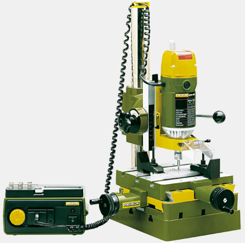

@taydin, resimdeki proxxon spindle'ın modeli nedir? PCB için kullanılabilir mi?
Sistem şu. PCB delmek için de frezelemek için de kullanılabiliyor. Yana dönebilen büyüteç ile 0.3 mm matkapla delikler deldim sorunsuz.

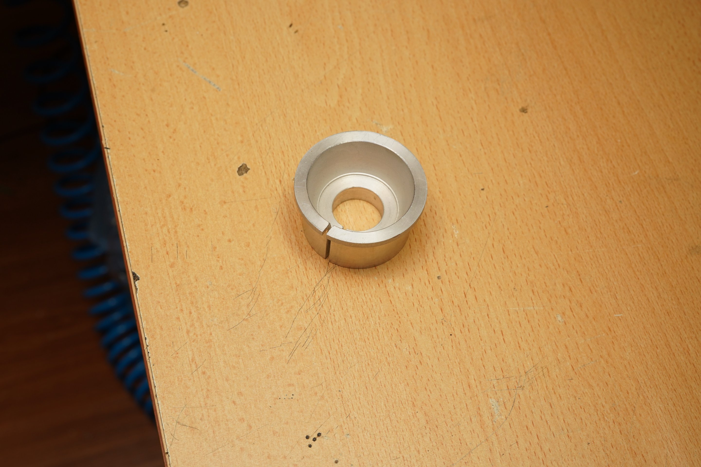

Bir de buna tornada özel bir adaptör yaptım, standart ince boyunlu proxxon el aletlerini de takabiliyorum sütuna
Güzelmiş Timur Bey, normal matkaplarda salgı nedeniyle çok küçük delikler delmek zor oluyor.
Çok ince matkapla PCB deliği delerken, padin ortasındaki deliğin fazla geniş olmaması lazım. Mesela 0.3 mm matkap ile deleceksin, ama padin ortasında asitin erittiği delik de 0.3 mm ise, matkabın ağzı kenarları kapabiliyor ve matkap kırılıyor. Ya asitin ertittiği delik çok daha küçük olacak, ya hiç olmayacak (bu tabi CNC durumu oluyor) veya çok daha büyük olacak, matkap ağzı kenara değemeyecek.

LPKF'nin pcb cihazında bu tip çok ince deliklere kazıma esnasında delik delme adımına geçmeden önce kazıma ucu ile 0.05mm gibi çok çok ince bir nokta atıyordu uç ile ama deliği genişletmiyordu. herhalde sebebi bu.
Merak eden olursa
freze, koordinat sehpası ve sütün sehpa toplam 28-30K civarında. ben araştırdım siz vakit kaybetmeyin.

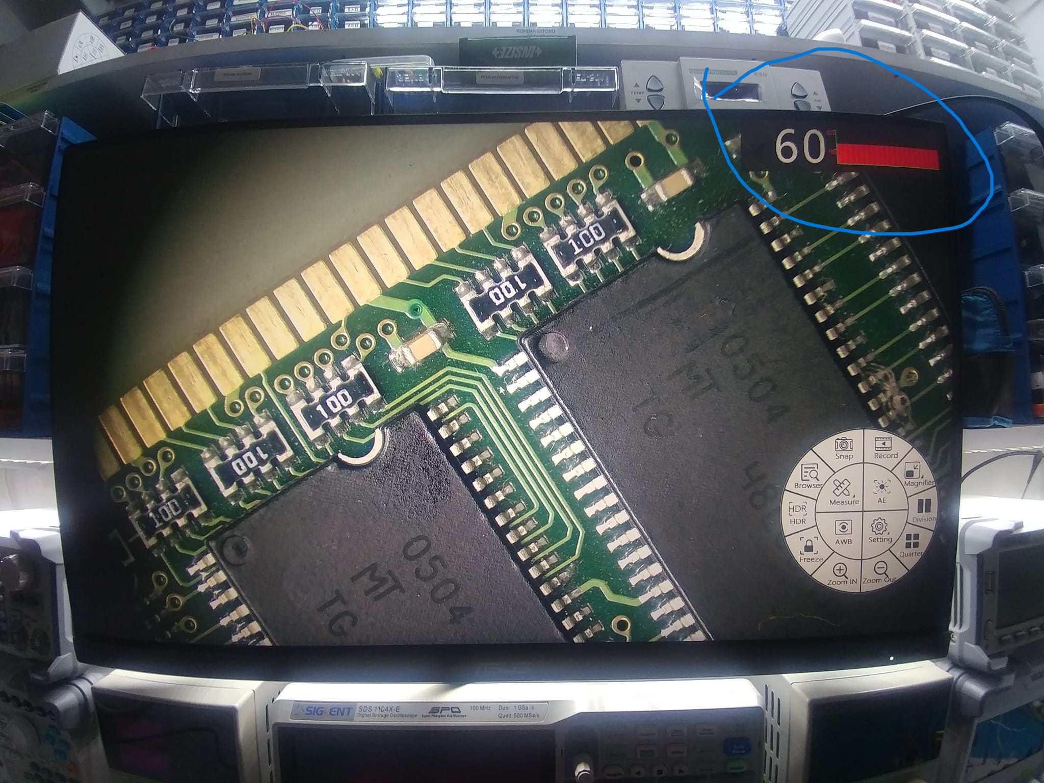

Kullandığım Asus marka monitörde FPS sayacı varmış, bir kurcalayayım dedim. Monitörde FPS ayarını aktifleştirdim.
Kamera çıkışından 1080P de 60fps çıkış alabildiğimi gördüm :dans1:
38958 eklentisine bak
Kamerayı HDMI ile Aliexpress ten aldığım Hagibis Video Yakalama Kartı ile USB 3 üzerinden ve Type-C bilgisayara bağlayarak denedim.
Open Broadcaster Software ile görüntü almayı denediğimde 30Fps den yukarısını elde edemedim.
Bunun üzerine bir araştırma yaptım asus ekranda gördüğüm 60 Fps olayı da ekranın yenileme hızıymış FPS ile bir alakası yokmuş.
Bu kamerayı alacak olanlar 60Fps ile kullanırım diye alacaksa almasın çünkü 60 FPS vermiyor, 1080p ve 4K da 30FPS verebiliyor.
Önceden de dediğim gibi ben 30 FPS ile çalışmasından bir rahatsızlık duymadım, bana rahatlıkla yetiyor.

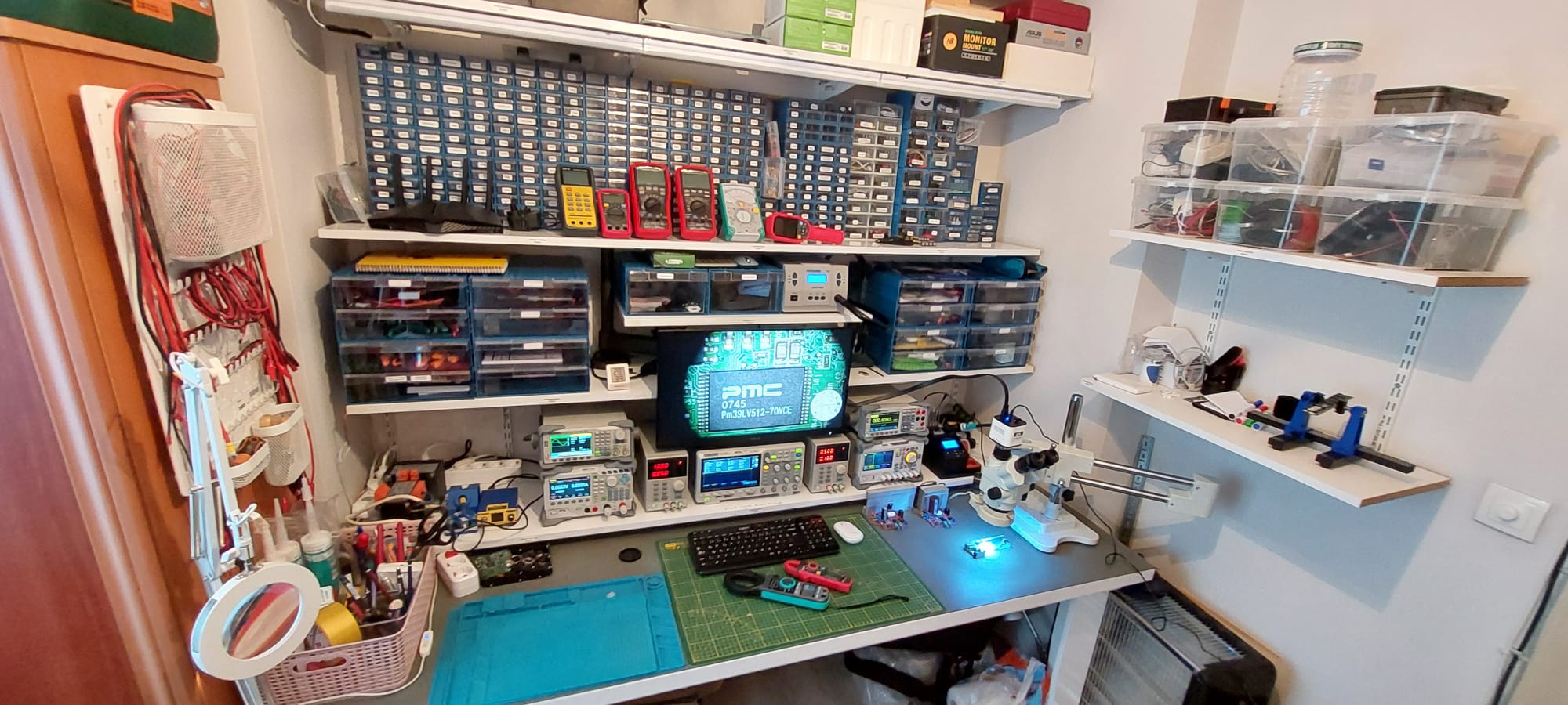

Üye arkadaşlardan birisi masamın son halini sormuştu paylaşayım.
En üstteki küçük çekmecelerde soldan sağa doğru, Yarı iletkenler, dirençler, kapasitörler, piller, ıvır zıvır.
Orta raf soldan sağa ilk büyük 4 lü çekmece sırası: El aletleri,
Orta raf soldan sağa ikinci büyük 4 lü çekmece sırası: Multimetreler, lcr metre.
Orta raftaki ikili çekmece : Termal kamera ve pensampermetreler.
Orta raf en sağdaki 8 li büyük çekmece gurubu: Breadboardlar, alet prob, konnektör vs kullanım klavuzları var, Şarj cihazları vs ıvır zıvır.
En sağdaki küçük raf gurubu kutuları: Kablolar, fanlar, vs vs vs.

Maşallah hiçbir eksiği yok gibi . Bir tek sıcak hava üfleme istasyonu göremedim.
