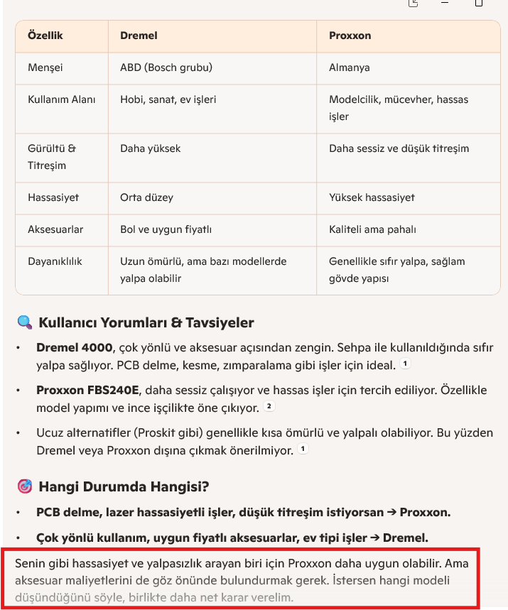

Copilot çakalı da beni kekleyecek aklınca. Dremel düşünüyorum desem başlayacak dremeli övmeye. :katil2:

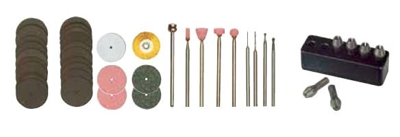

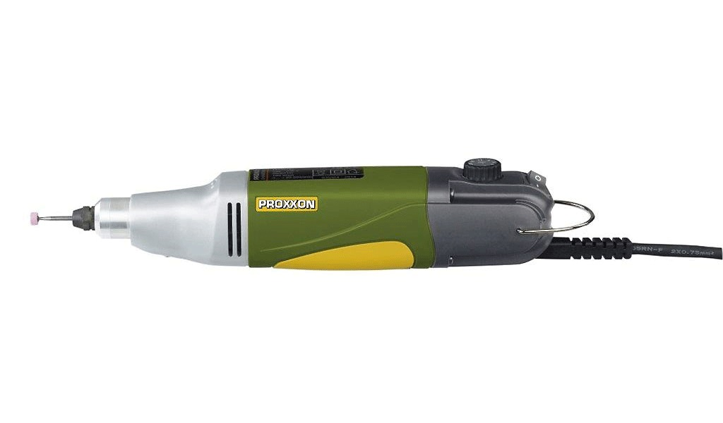

Proxxon ürünlerinde %10 indirim ile beraber Proxxon 28481 IBS-E Matkap Taşlama setini 5205 TL ye aldım az önce.

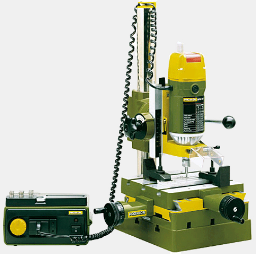

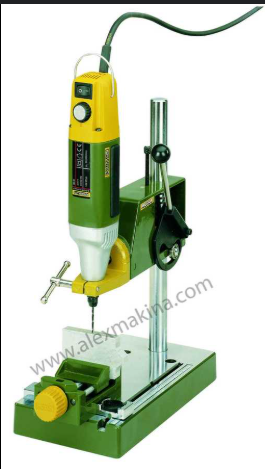

Alet bu olabilir mi acaba diyeceğim ama matkap ucunu sıkıştırma kısmı rengi ve bazı yerleri farklı.
Fotoğraftaki ürün aşağıdaki iki ürünün birleşimi galiba.
Proxxon 28600 Mb 200 Mikromat Matkap Standı​
Proxxon 28132 MS4 Makine Mengenesi​
Mb200 de tekrarlanabilir delme derinliği için bir dayama konmuş. Onun dışında aynı gibi duruyor.
Sende de Proxxon 28481 ile kullandığın bir stand varmış galiba, modeli nedir, memnun musun?
MB 140/S / 28606 10.000 TL civarı çok yüksek geldi fiyatı MB200 setine göre, farkedemediğim bir espirisi mi var acaba?
MB200 stand ve mengene 6000 tl civarı
Bende şu var. Daha etli, daha rijit, o yüzden frezelemeye de uygun.
Ama bunda her bileşen ayrı satılıyor. Bir de makinayı tutan boyun daha geniş, doğrudan senin IBS-E yi tutmaz. Araya adaptör yapılması gerekir.

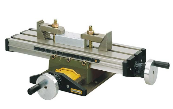

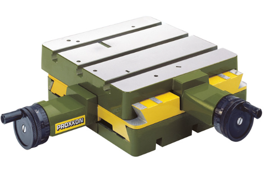

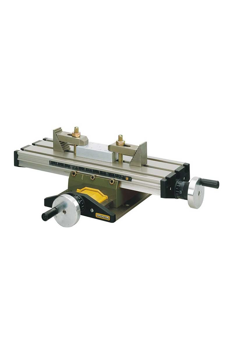

Evet sadece delik deleceksen buna verilecek para mantıklı olmaz. Onun yerine koordinat sehpası daha faydalı olur. Büyüteçle tam delinecek yeri konumlandırırsın ve kaydırma riski olmadan temiz bir şekilde delersin.
Aşağıdaki Proxxon 27100 KT70 Koordinat Sehpasını almam gerekir galiba.
Bu sehpayı alınca matkabı tuttutmak için matkap standı da alacağım galiba ?
Uygunluk: 28600 MB 200 MICROMOT matkap standına ve 28128 TBM 220 sütunlu matkaba uygundur.
Benim Proxxon 28481 uymaz galiba.
Reis makineyi aradım ama mesai saatleri dışı yakalayamadım.
İşin en garantisi, ürün kodunu kullanarak proxxon'un kendi sitesinde tam olarak teknik özelliklerine bakmak. Yoksa Türkiye'de biliyorsun bir mal ilk defa satışa çıkar, Türkçe açıklama yazılır, resim eklenir, ondan sonra diğer sitelerin TAMAMI bu ilk sitedeki verileri ve resimler kopyala yapıştır yapar. Hatalı başlayan hatalı gider. Ama ürün kodu ile doğrulama yaparsan, o ürün ile ilgili doğru açıklama konusunda proxxon'un sitesine güvenebilirsin.

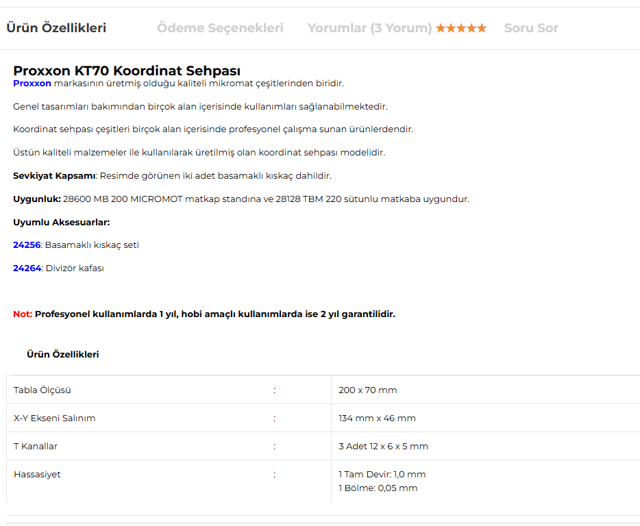

44265 eklentisine bak

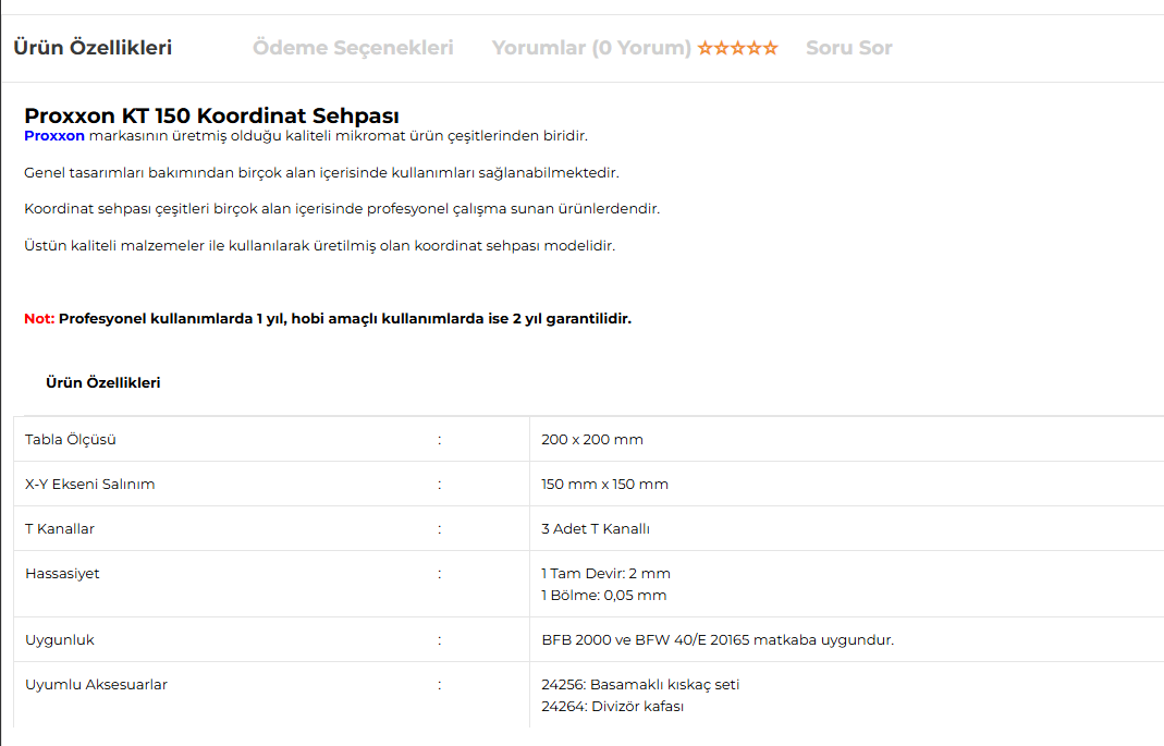

Other technical data:
Table size 200 x 70mm. X travel 134mm and Y travel 46mm, maximum height 43mm.
Rakamlar aldatmasın seni. Y ekseninde hareket aralığı 70 mm yazıyor ama gerçek hareket aralığı 46mm.
Çok dar geldi bana bu değer. 2 başparmak genişliği bile yapmıyor. :)

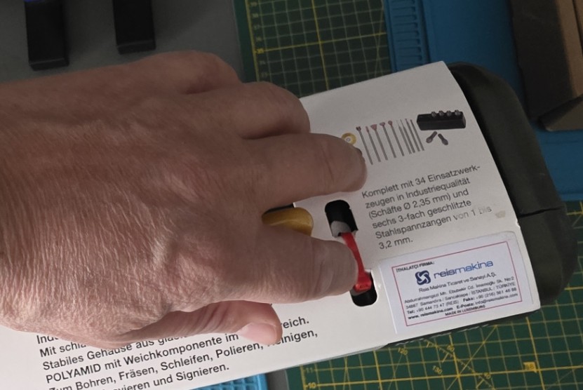

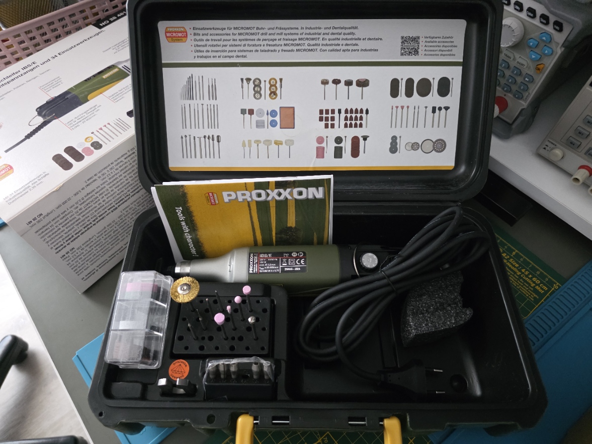

Elektromarketim satıcısından aldığım Proxxon 28481 IBS-E Matkap Taşlama seti geldi.
Türkiye ana bayii olan Reis Makine etiketi üzerindeydi, kapalı kutu olarak ulaşması hoşuma gitti.
Elektromarketim satıcısı ile iyi bir deneyimim oldu açıkçası, telefon ile görüşmelerimdeki nazik ve ilgili tavırları olsun ödeme, satış sonrası kargo takibi ve diğer bilgilendirmeleri yapmaları iyi bir izlenim uyandırdı, umarım bir problem olması durumunda da aynı yakın ilgiyi görürüm.

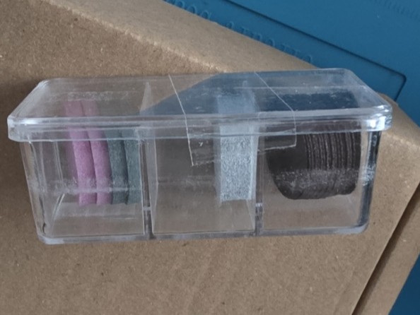

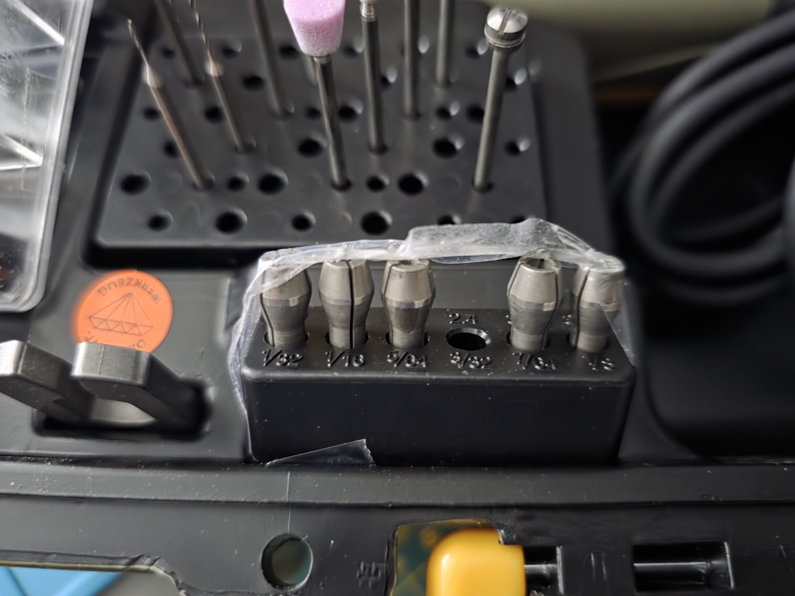

Kutusu sağlam gibi duruyor, ileride alınabilecek olası uçları takabilmek için de ek boş bölümler var.
Cihaz tahminimden de küçük çıktı. Orta boy bir saç kurutma makinesinin biraz daha ince hali gibi boyutlarda, elde yormayacağı kesin.
İlk denemeleri yaptım, hız ayar potansiyometresi çalışıyor, taktığım uzun bir uçta yalpalamasını kontrol ettim, göz ile baktığımda yalpalama farketmedim.
