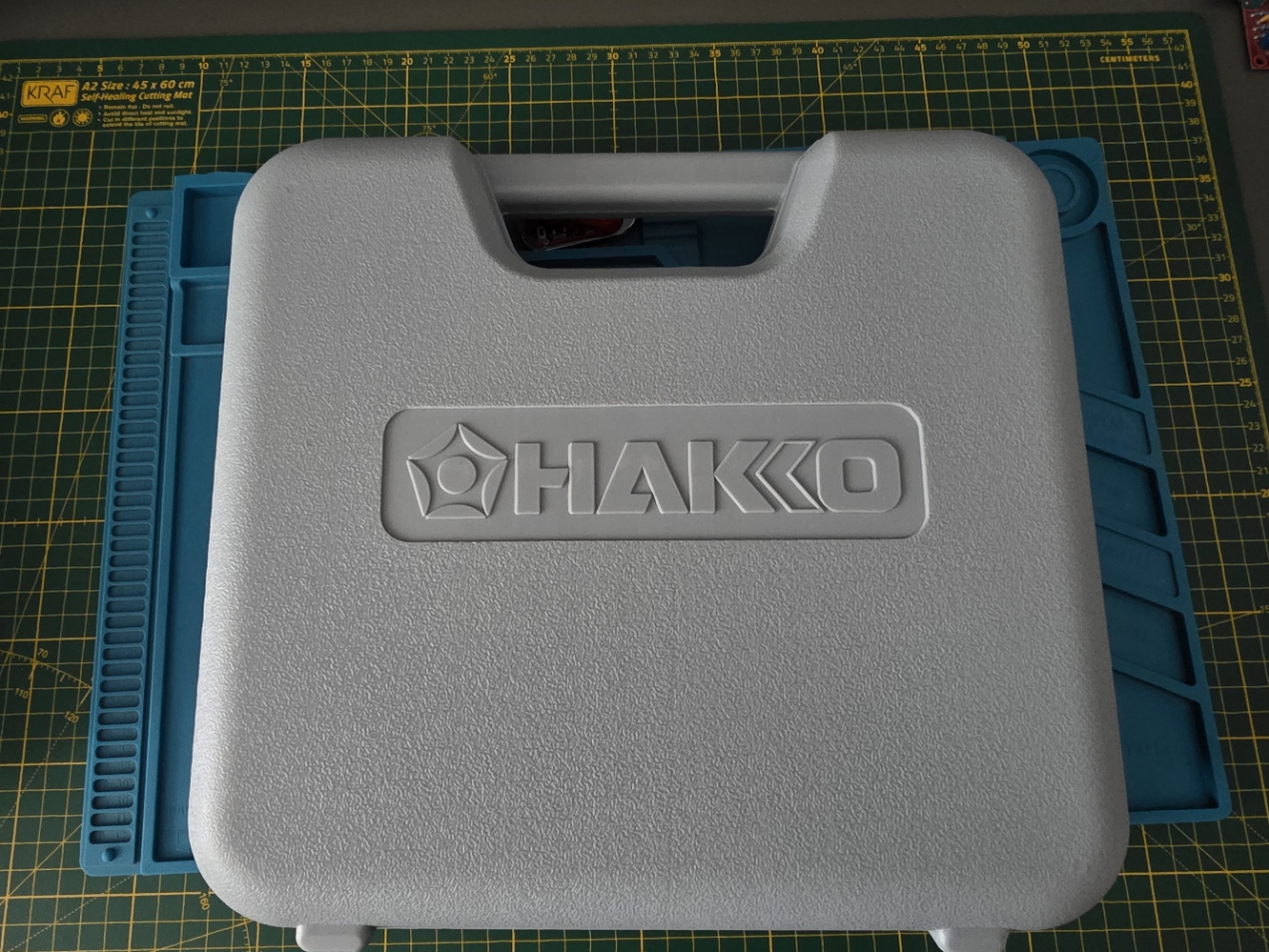

Farklı çaplarda bütün uçları almakta fayda var. Bir tek standart uç ile herşeyi sökemiyorsun.
Yeni oyuncaklarım geldi :dans2:

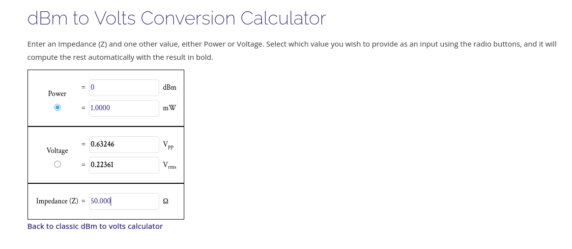

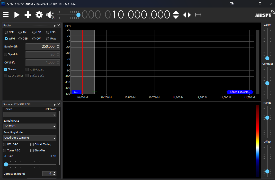

@TA3UIS senin sinyal jeneratörü ile 10 MHz, 0 dBm sinüs üret
Sonra da RTL-SDR ile tam olarak 10 MHz, 0 dBm gösteren uygun bir yazılım bulursan, artık spektrum analizör işinin önemli bir kısmını çözmüş olursun. Eğer programlama yaparsan ve sinyal jeneratörü, SDR yi bir program ile kontrol edersen, bir devrenin transfer fonksiyonunu da çıkaraiblirsin. Bu da başka bir spektrum analizör işlevi, onu da halletmiş olursun.

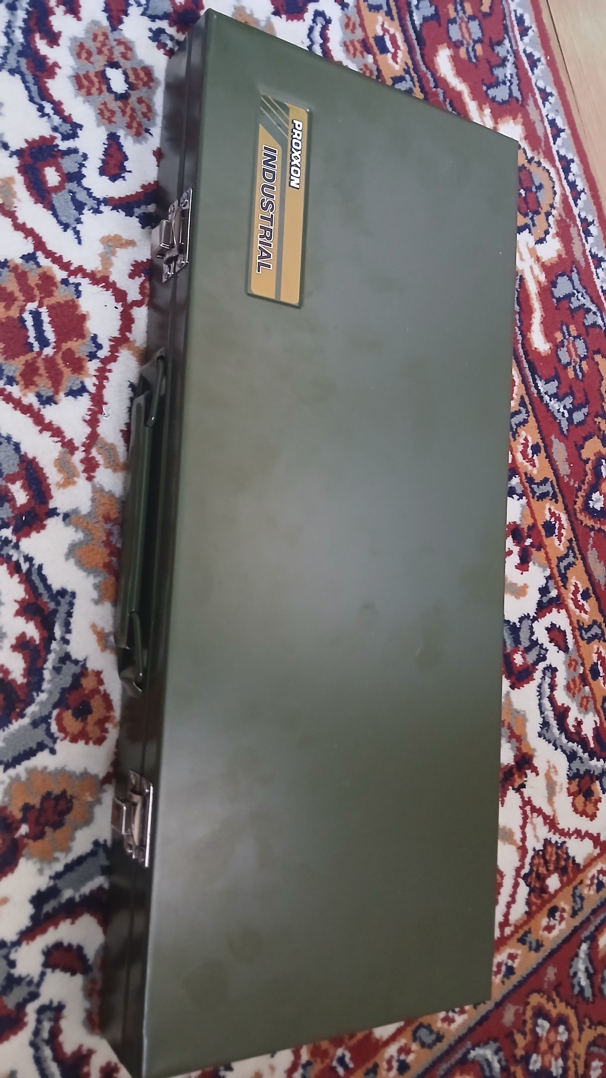

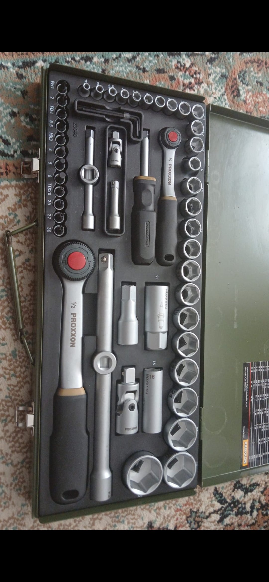

Bu başlıkta çok güzel proxxon ürünleri paylaşılıyor. Ben bu marka ile bu forumda tanıştım. Elektronik ile alakalı değil ama, lokma takımı ihtiyacım vardı. Uzun araştırmalar sonucunda ve buradan gördüğüm kadari ile güvenilir bir marka olduğu için bu markayi tercih ettim. Uzun ömürlü olacağını düşünüyorum, amazon almanya yorumlari çok iyi, herkes uzun yıllarca kullanmış. Bende bir proxxon paylaşayım burada dedim.
Proxxon 23040 lokma seti. İçinde 2 adet buji anahtari, 1/2 ve 1/4 lokma takımı, mafsallari, uzatma kollari, tornavida takımı ve ufak bi alyan takımı var.
Bu takımı motorumun bakımlarini yapmak ve orasini burasini söküp kurcalamak için aldim. Benim ihtiyacıma göre fazla iyi ama, bu tip ekipmanları yatırım olarak görüyorum. Her an lazım olabilir. O yüzden alabiliyorken iyisini almak gerek diye düşünüyorum.
44824 eklentisine bak

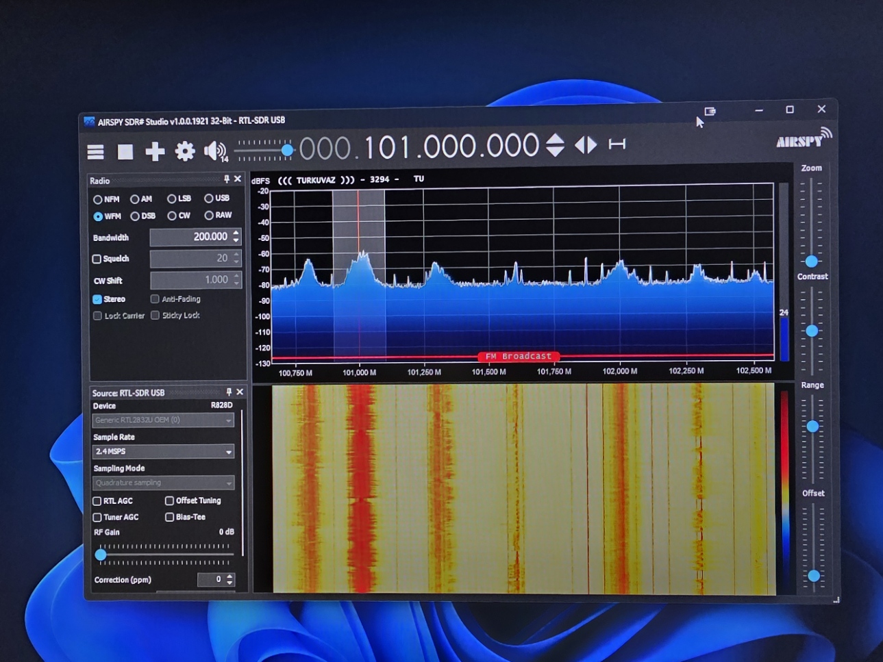

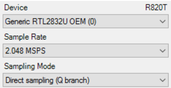

Programda ayarladığım değer bahsettiğin değer değil mi?
Ölçümü dBFS olarak yapmış, yani ADC'nin ölçüm aralığına göre. Biz sonucu dBm olarak görmek istiyoruz.
Haklısın, orası farklı bir kazanç ayarıymış.
Aşağıdaki linkte Spektrum Analizör olarak kullanmayı göstermiş.
normal spectrumlar için sorun değil ama 0dBm rtl sdr için çok yüksek kalır. bu alet bir radyo alıcısı. bu yüzden maksimum giriş seviyesi -20, -30dBm civarında. daha yüksek sinyal girilirse cihaz bozulmaz ama giriş katı sature olmaya başlar ve intermodulasyon distorsiyonları oluşur.

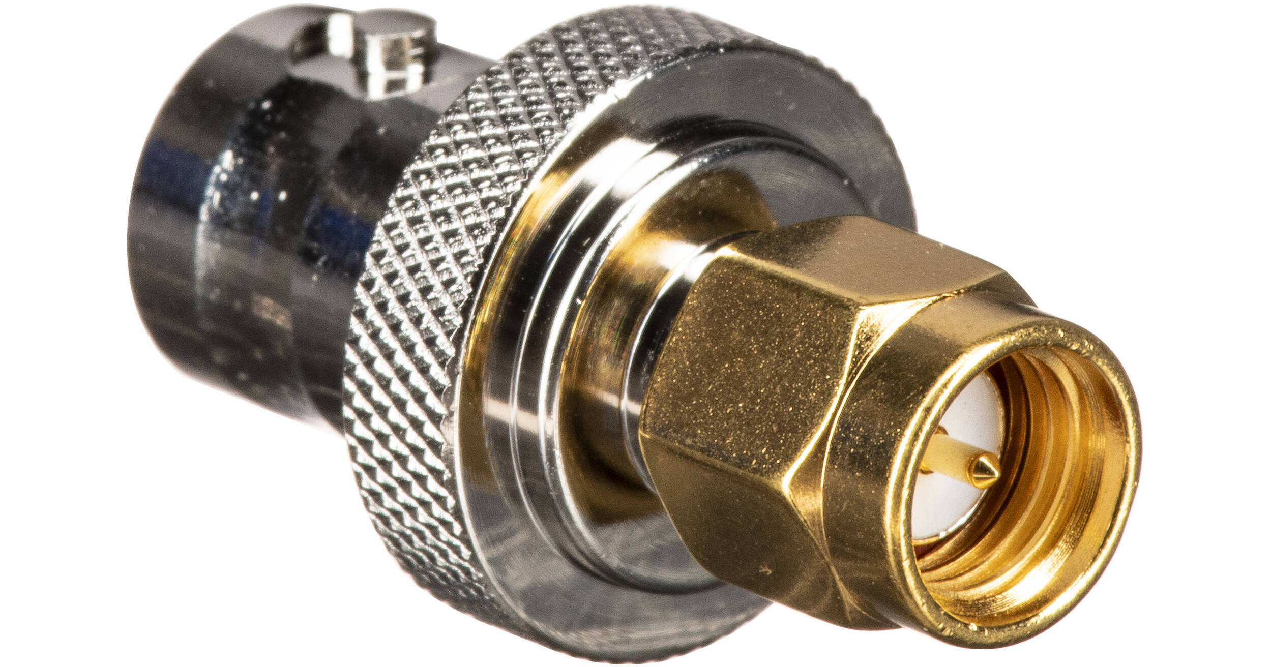

Sinyal jeneratörü ile RTL-SDR yi bağlamak için nasıl bir adaptör almak gerekir?
BNC to sma tabi bu adaptöre kadar sinyali taşımak için bir de bnc kablo gerekecek. ama sinyal jeneratöründen çıkmıştır diye düşünüyorum.
ya da elinde herhangi bir eski sma kablo varsa onu kesip sinyal jeneratörünün korkodil veya benzeri çıkışını bağlayabilirsin.

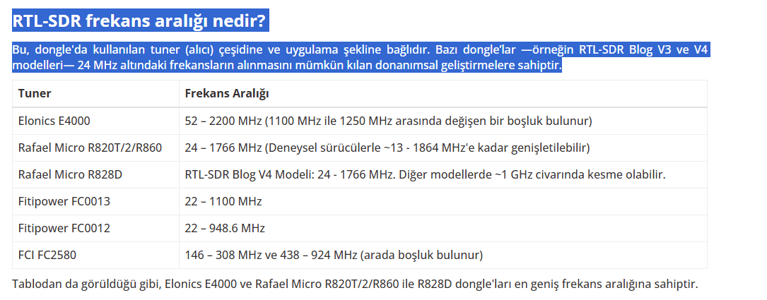

28 mhz altında çalışıyormu? Bazı modellerde sorun oluyordu.
Bu, dongle'da kullanılan tuner (alıcı) çeşidine ve uygulama şekline bağlıdır. Bazı dongle’lar —örneğin RTL-SDR Blog V3 ve V4 modelleri— 24 MHz altındaki frekansların alınmasını mümkün kılan donanımsal geliştirmelere sahiptir.
Şahsen ben henüz denemedim.
