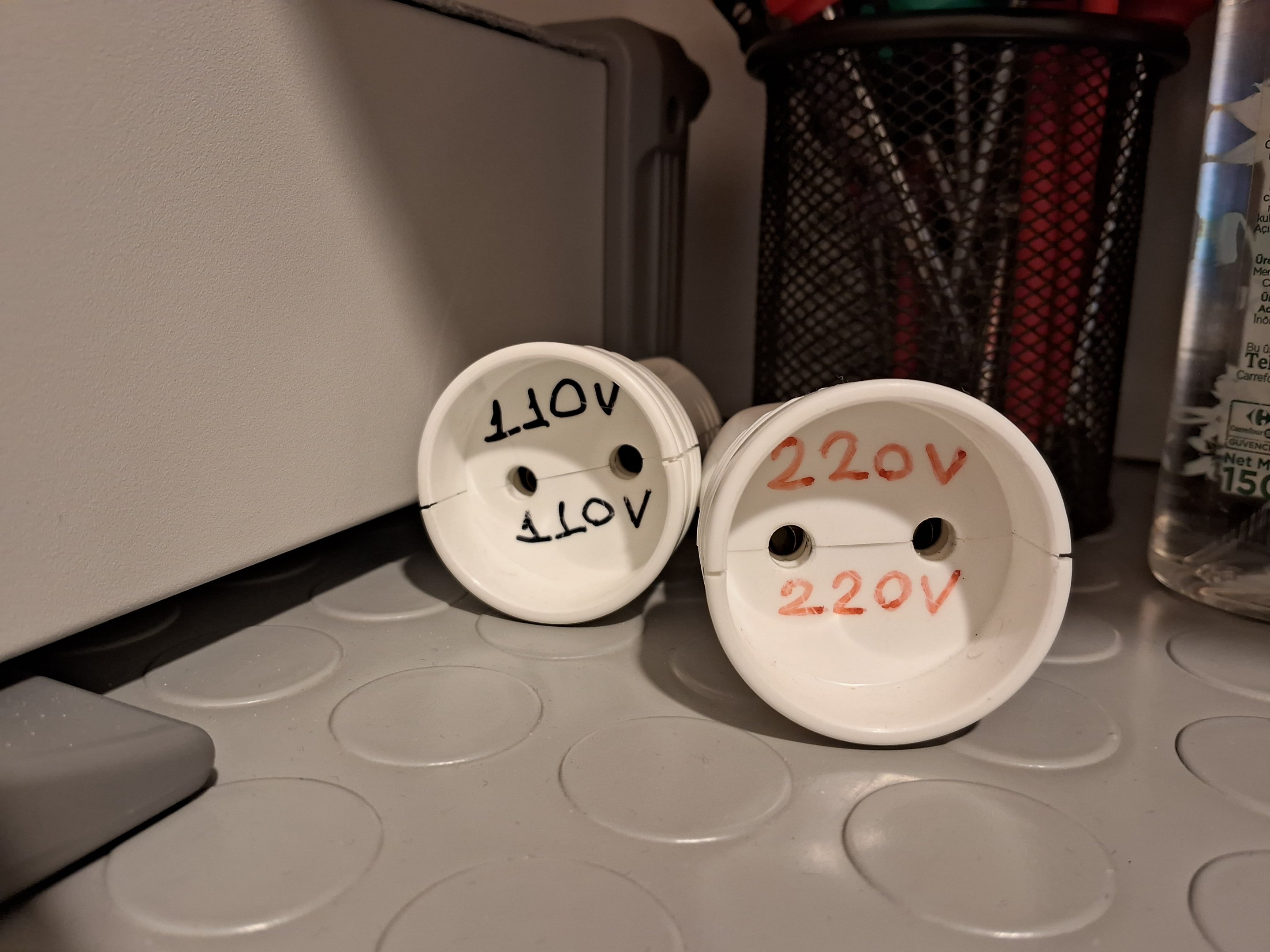

Kademeli sardırabilirsiniz. Ben 0-220//0-110/0-220 şeklinde 1 primer 2 sekonder sargılı olanı kullanıyorum. Çalışma gerilimi geniş olan güç kaynaklarına müdahale ettikten sonra eğer destekliyorsa 110 Volt ile beslemeyi daha emniyetli buluyorum.
