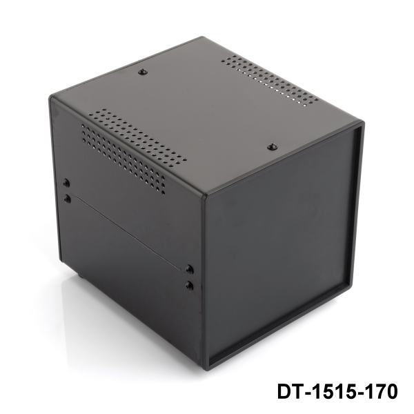

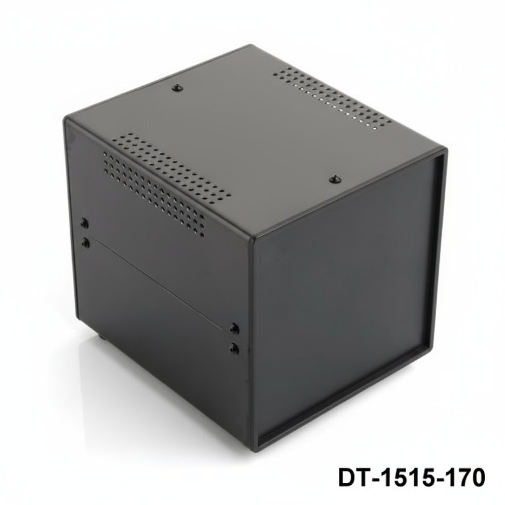

Elimdeki izolasyon trafosu ve ayarlı güç kaynağı trafosu için aşağıdaki alüminyum kutudan 2 adet alsam uygun olur mu?
%5BDT-1515-170-0-S-0%5D%20DT-1515%20Masa%20Tipi%20Laboratuvar%20Kutu%20%28Siyah%2C%20170%20mm%29%2B
İç ölçülerine dikkat edin. Birde kutunun altında (iç kısım) sağlam bir demir veya alüminyum levha şeklinde yüzey yoksa trafonun ağırlığı ve trafoyu tutturacağınız civataların baskısı kutuya fazla gelebilir. Altına takviye yapmanız gerekebilir.

Merak ettiğim asıl soru, güvenlik sorusu.
Alüminyum ya da metal kutu izolasyon trafosu ya da başka bir trafo koymak için plastik kutulara göre nasıl bir güvenlik sağlar kaçak vs gibi durumlarda.
Ben ikisine de guvenmiyorum, playwood un icine gommek bana gore en mantiklisi. :popcorn1:
Her birinin kendine göre avantaj ve dejavantajları war.
Metal olanın iletken oluşu dezavantaj iken Elektro-manyetik alan sızdırmazlığı avantaj olarak geri döner.
Plastik olan dış etkilere EMA açısından dezavantaj iken birde alev alıp yanabilir oluşu dezavantaj olarak geri döner. Isıya karşı mukavemeti yoktur.
Tasarlayacağın devreye güveniyorsan her ikisindede dezavantajların önemi yoktur.
