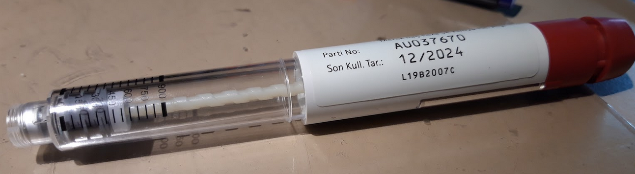

Ben soyle bir seyler denemek istiyorum daha sonra
Gecen hafta seker hastalarinin kullandigi bir enjektoru gordum. Ucu cok cok ince.
Arka kisminda kac ml enjekte edilecegini ayarlamaya yarayan kismi var. Irice bir dolma kalem gibi yapmislar.
Gordugum bunlara benzer bir seydi.
Asagidaki de en ust seviye cihaz sanirim.
Igne ucunda degisiklik yapilsa calisir gibi sanki, kendi ignesi cok ince ordan cikacagini sanmiyorum.
Ne buldum :gulus2: kendi tup u var, miktar ayarida yapiliyor
35705 eklentisine bak

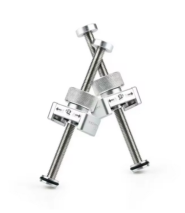

Ben de bunlardan hiç randıman alamadım. Biraz çeviriyorum, flux geliyor, ama artık lehimi yaptım, yeri temizledim, işim bitti hala flux geliyor :kizgin1: Plastik olanın en büyük avantajı, sıktıktan sonra bırakıyorsun ve geri yaylanıyor ve ucundan sızdırmaya devam etmiyor.
Biraz çeviriyorum, flux geliyor, ama artık lehimi yaptım, yeri temizledim, hala flux geliyor
czorgormez abinin tavsiye ettigi flux i almistim, yaninda kendi siringa aparatini gondermislerdi, icine tam giriyor, azcik bastirinca cikiyor, geri cekincede duruyordu.
Bende o denemek istedigimi bir sekilde oraya yapistirirsam istedigimde cevirip geri cekerim, flux akmaz diye dusunuyordum.
Flux'ın viskozitesi yüksek olduğu ensülin ucundan çok zor geçer. Bir süre sonra da tıkanır diye düşünüyorum. Vidalı ittiricilerdeki sorun da bunda çok daha beter olur. Yani biraz çevirirsin, sonrasında direnç çok yüksek olduğu için sürekli akar durur ucundan. En verimli sistem, ucun kalın olması, mesela 1 mm ye yakın. O zaman minimum direnç oluyor, şırıngada basınç birikmiyor ve sen bastırmayı bıraktığın anda flux da duruyor.
Ucundan bir sey cikarmayi basardim, ama icindeki beyaz seyi geri itmeyi basaramadim , onu cozersem bunla deneme yaparim

İşin BMW sini bilmiyorum ama ben veterinerlerin kullandığı şırıngalardan almıştım. Buna uygun bir plastik yaparsam herhalde benim en çok işime yarayan sistemi elde etmiş olurum. İğnelerin ucunu köreltmek lazım ama, böyle sivri işe yaramaz.
Bu arada 3B yazıcısı olanlar için belirteyim, yukarıdaki plastik levyeli aparatın birçok STL dosyası bulunabiliyor gibi duruyor
"flux dispenser 3d print" diye aratabilirsiniz.
