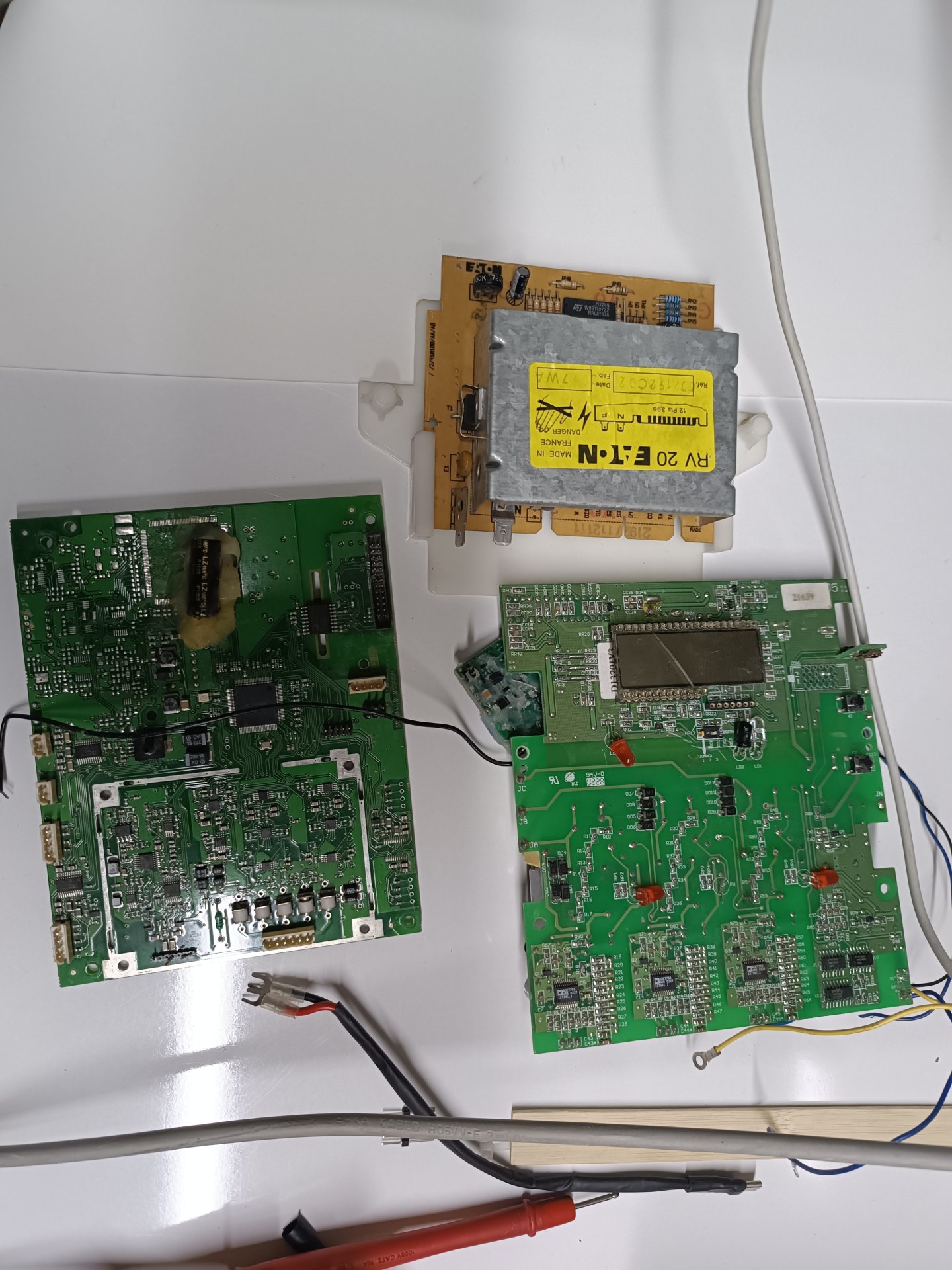

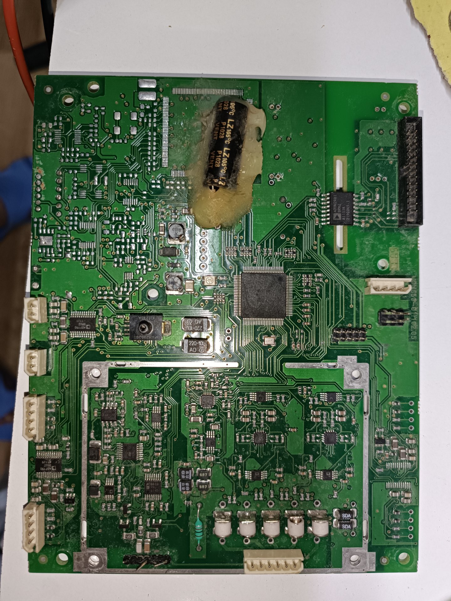

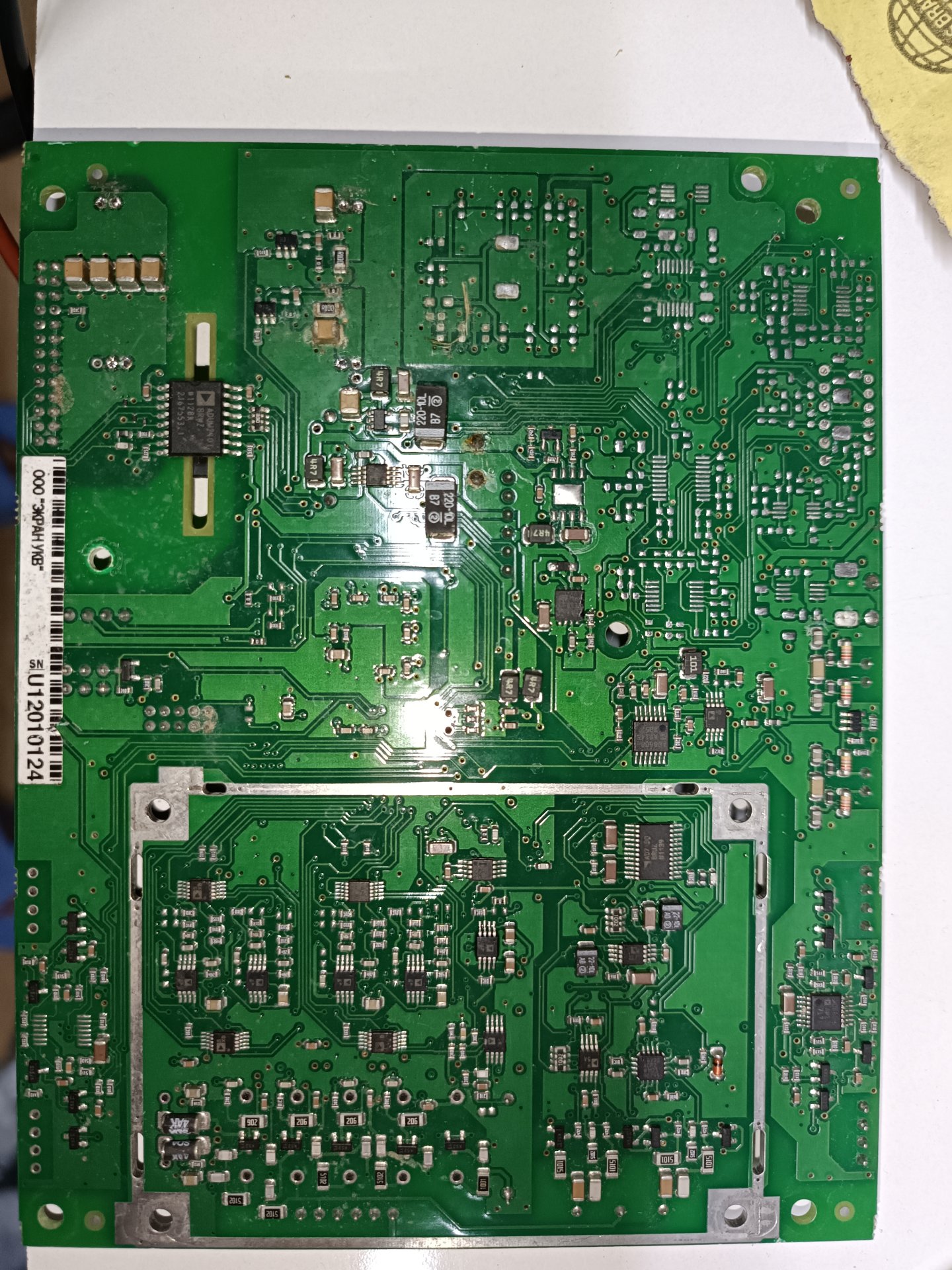

RV20 motor hız kontrol kartı, 3 Fazlı elektrik sayacı ve ne olduğunu bilmediğim ama medikal cihaz kartı olduğunu tahmin ettiğim bir kart buldum hurdalıktan.
Kartın tasarımı oldukça ilginç geldi. Tanıdık malzeme yok nerdeyse üstünde.
ADUM2401(Quad isolator), AD7190(24 bit ADC), ADG633(Analog Switch), MPMX2053(50kPa basınç sensörü), AD7689 (8 channel 250 kSPS PulSAR ADC), AD8222, AD8666 çipleri var.
Kart Analog Devices firmasının şampiyonlar karması gibi
Üzeri yumuşak silikon ile kaplanmış bir modül daha vardı ama onun fotosunu çekmedim. O da ya güç modülü yada ayrıyeten izole bir modül

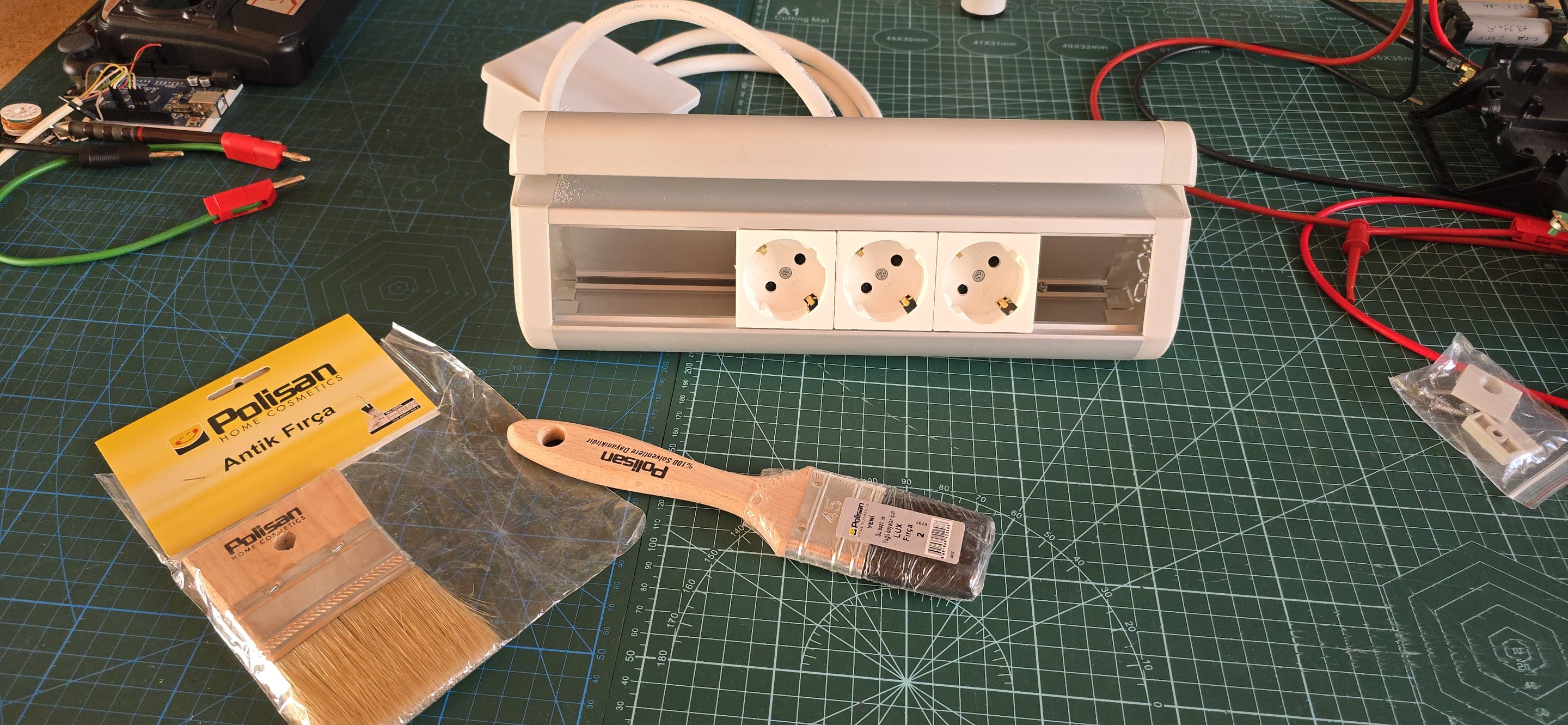

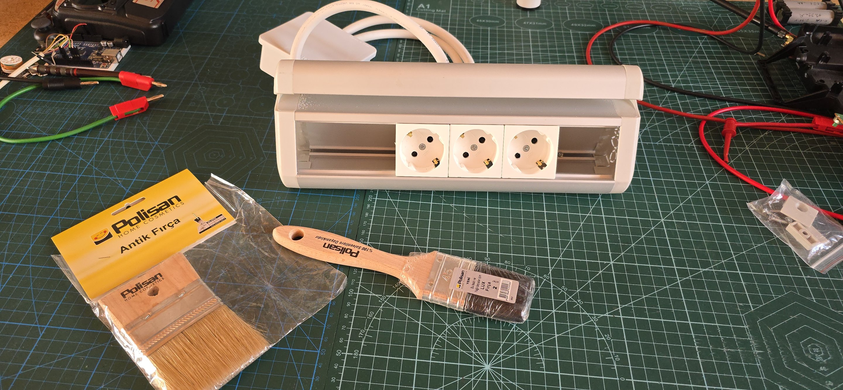

Bugünün ganimetleri, aşağıdaki priz yuvası ve iki adet fırça oldu. Uzun zaman önce yaptığım güç kulesi için böyle bir priz arıyordum; iyi denk geldi.
Buna izole, varyak ve şebeke gerilimi olmak üzere üç farklı kablo çekip her birine ayrı ayrı anahtar bağlamayı düşünüyorum. Ancak altı bölme olduğu ve her biri için anahtar istediğimden, iki farklı kablo da çekebilirim. Beraberinde gelen üçlü prizi şebekeye bağlayıp yanına bir adet izole hat döşeyebilirim.
43806 eklentisine bak
Ben izole olanları ayırt etmek için zamanında topraksız priz almıştım.
Topraksız priz kullanmak benim de aklıma geldi ama zaten yaptığım güç kulesinin çıkışında toprak bağlı değil. İleride de farklı şekilde kullanım için lazım olur düşüncesi ile böyle hazırladım.
