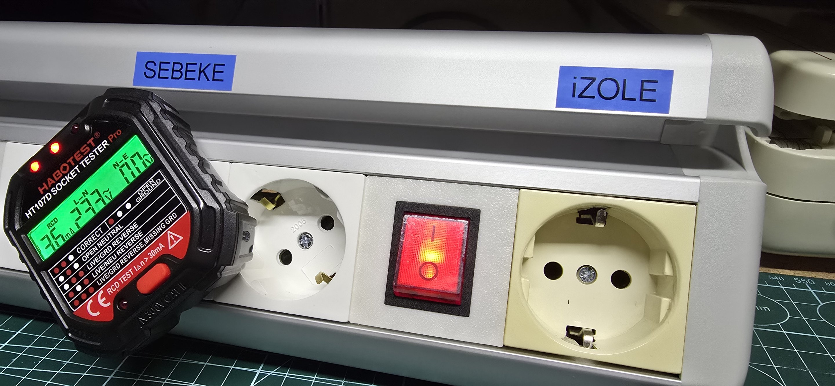

Toprak olmadığını sana hatırlatması için toprak mandallarını da kesebilirsin.
Etiketledim zaten.

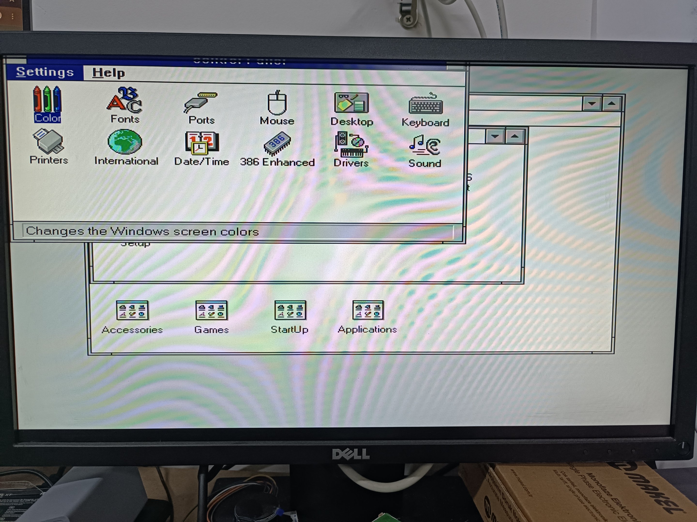

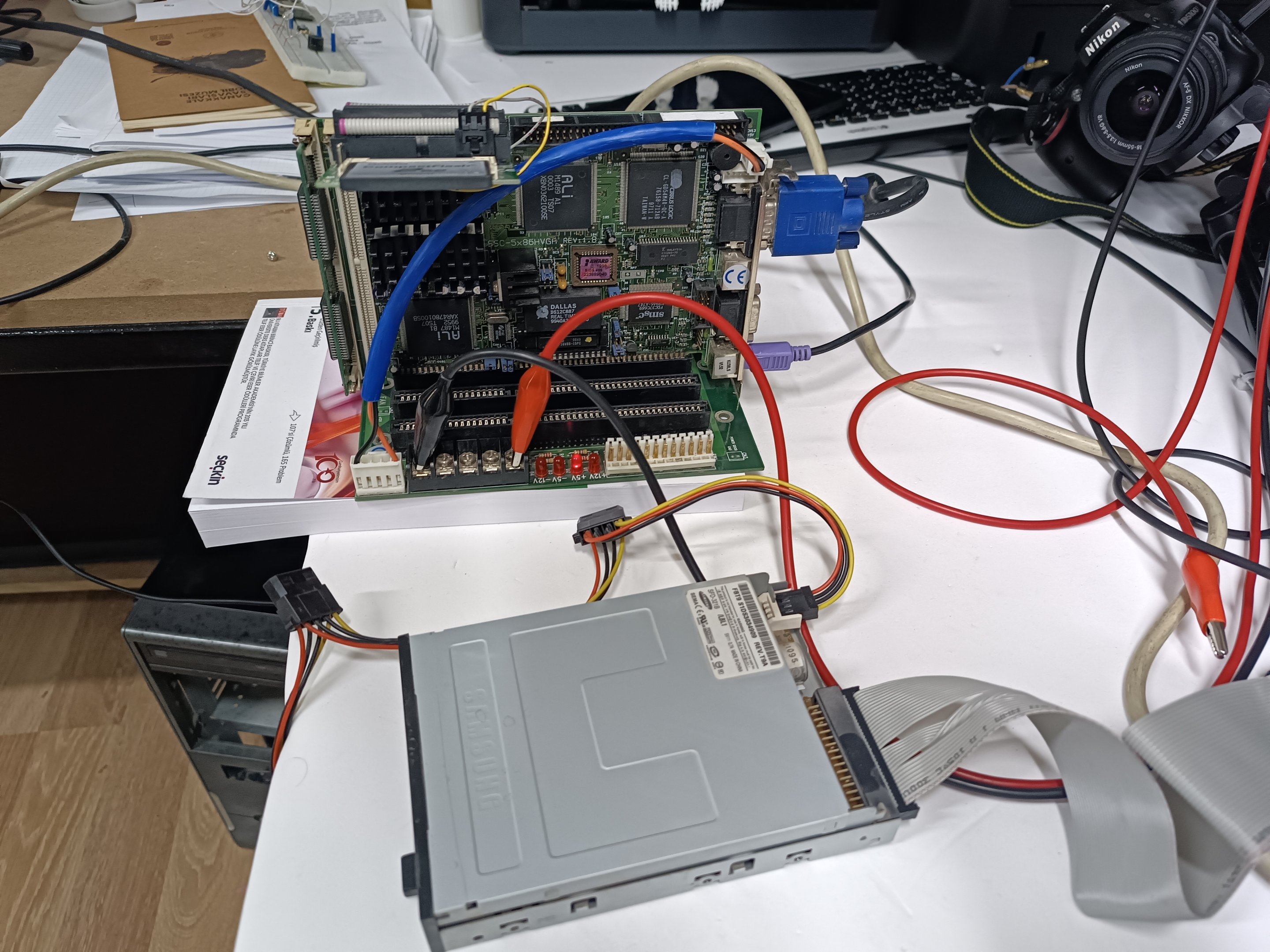

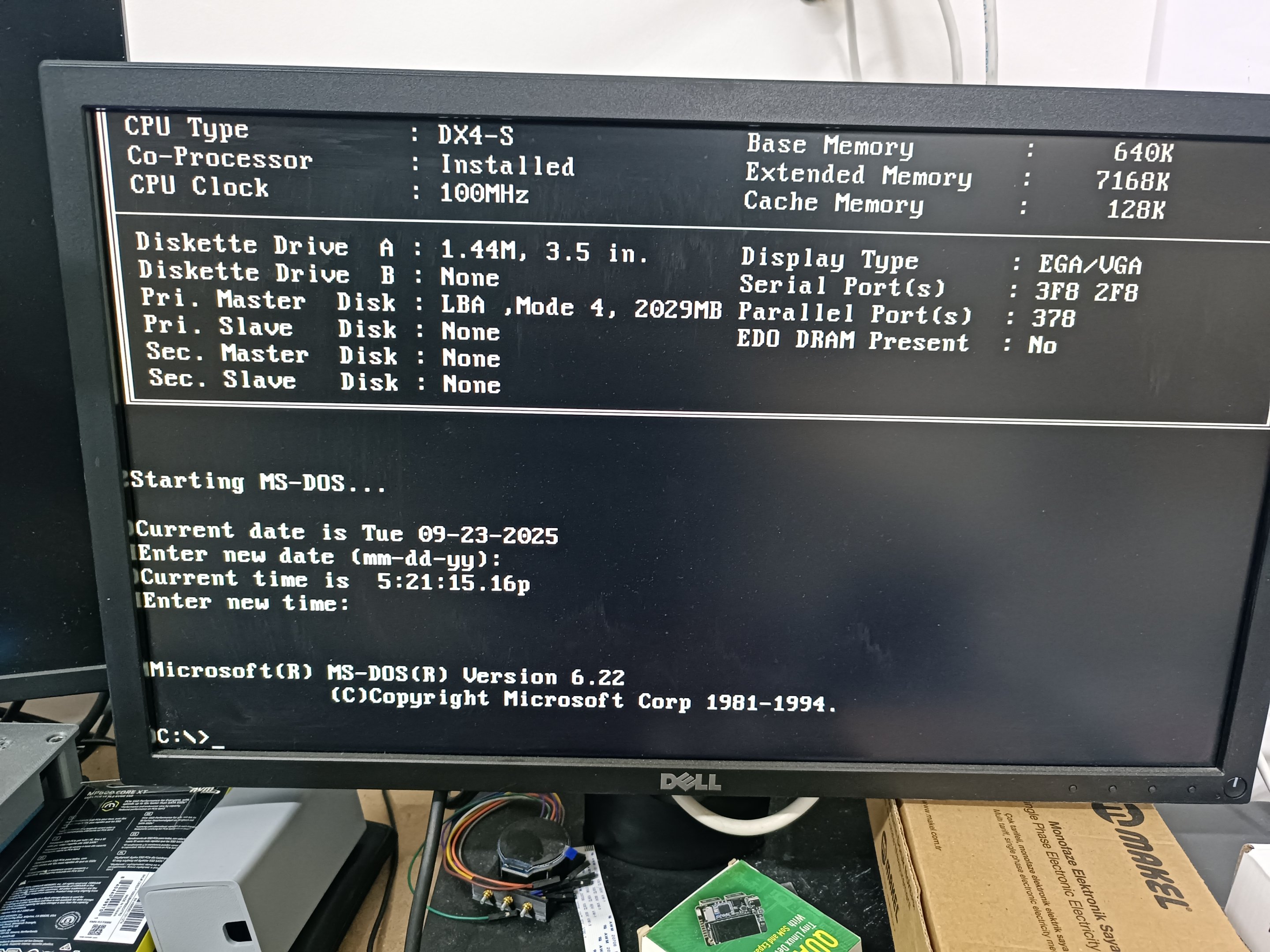

Bilişim öğretmeni bir arkadaş dos6.22 disketi ile geldi.
C sürücüsü win3.11 kurmaya hazır

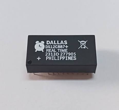

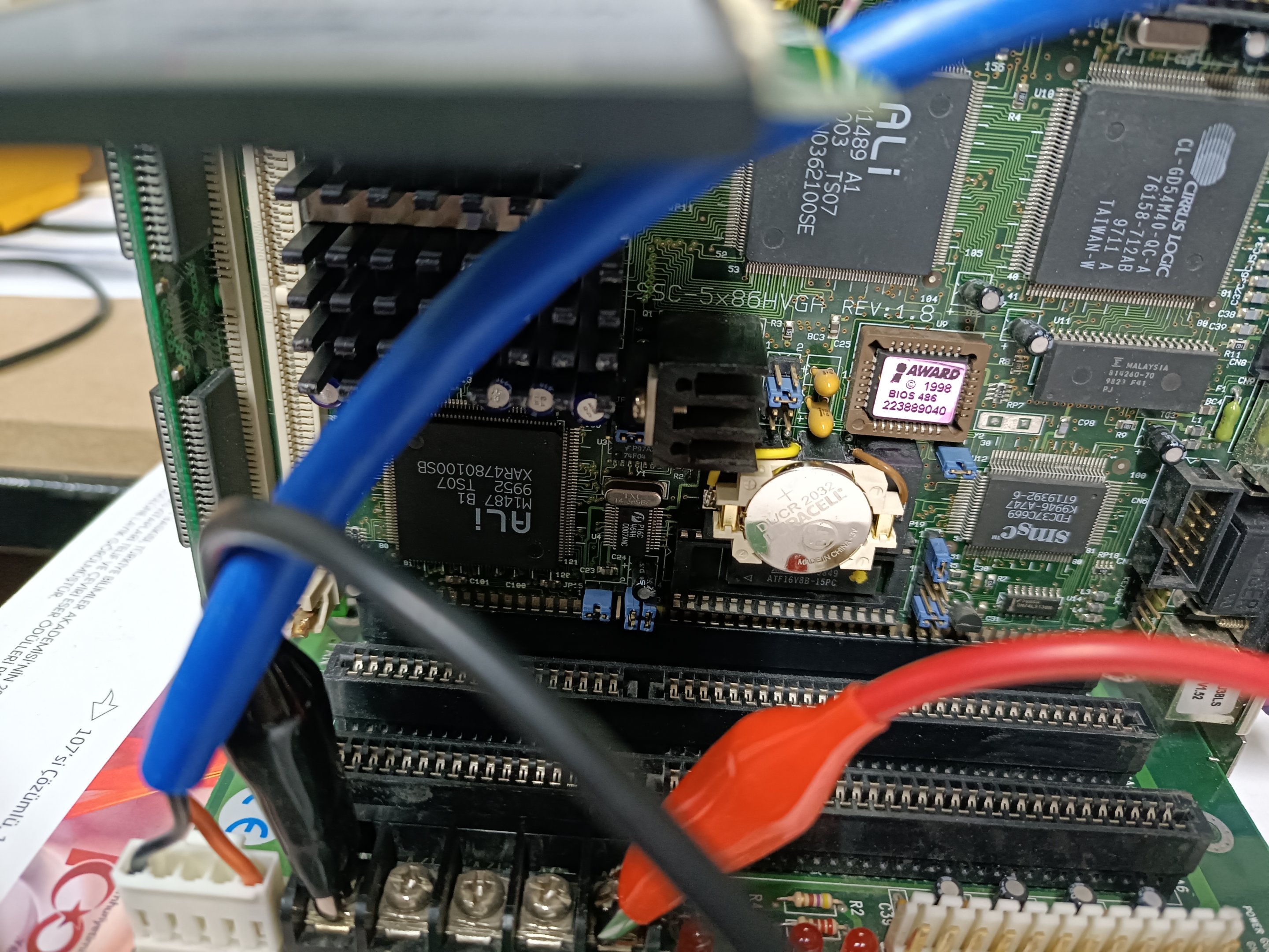

Diğer taraftan bios pili bitmiş. Sürekli bios ayarlarını unutuyordu.
Ameliyat yapıp CR2032 pili dışardan bağladım.
Artık saati unutmayacak.
Ameliyatı bu videoyaı takip ederek yaptım. 3V pil 0.995V seviyelerine düşmüş. Aslında 2000 üretimli olduğunu düşünürsek iyi bile dayanmış.

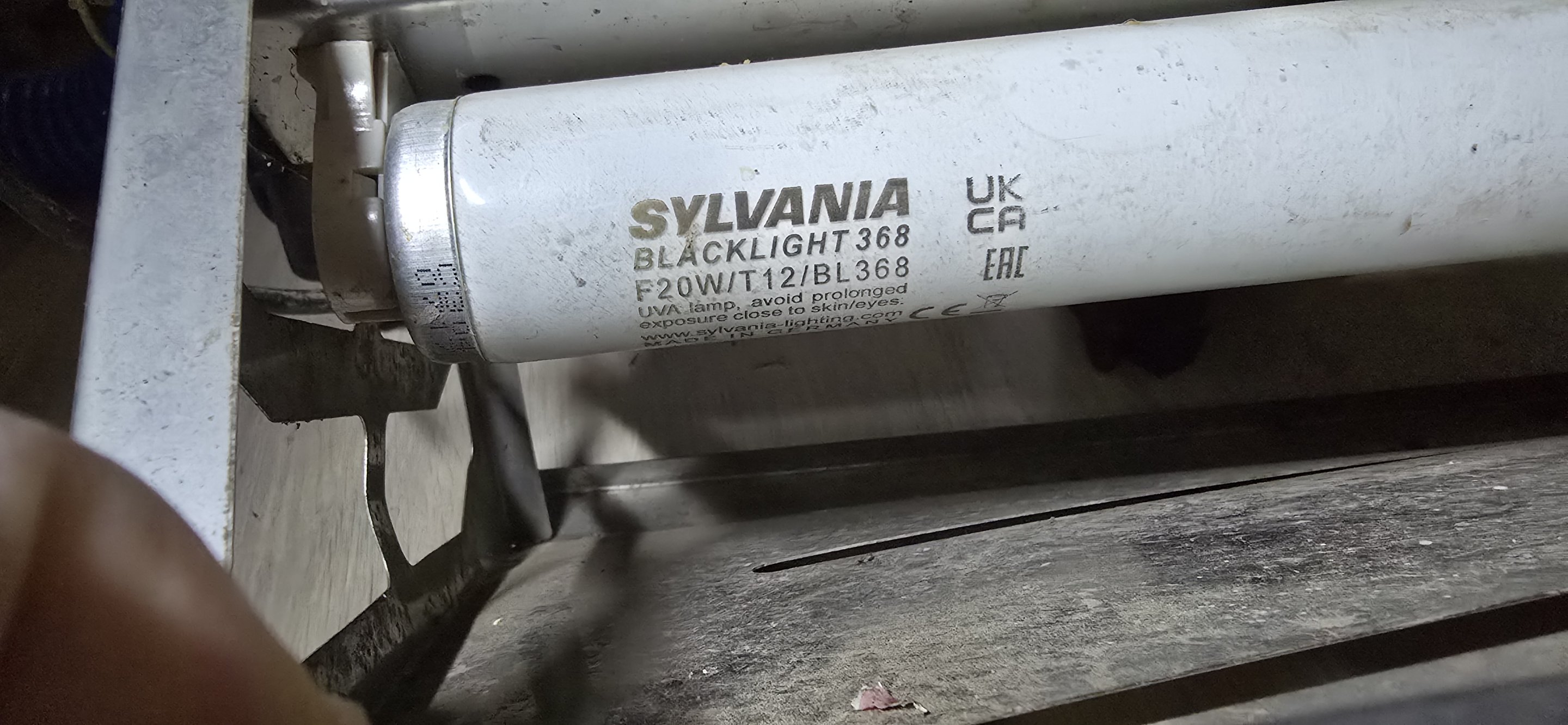

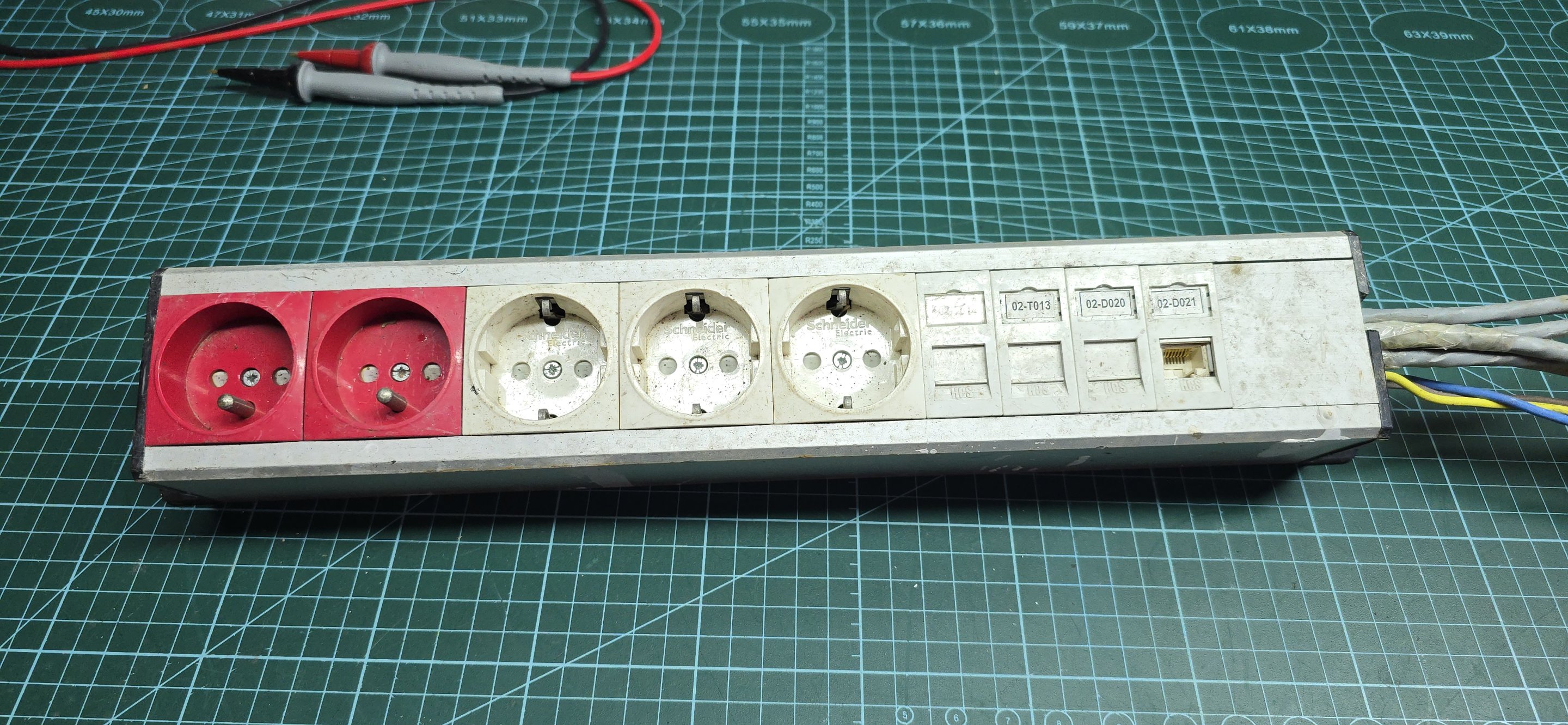

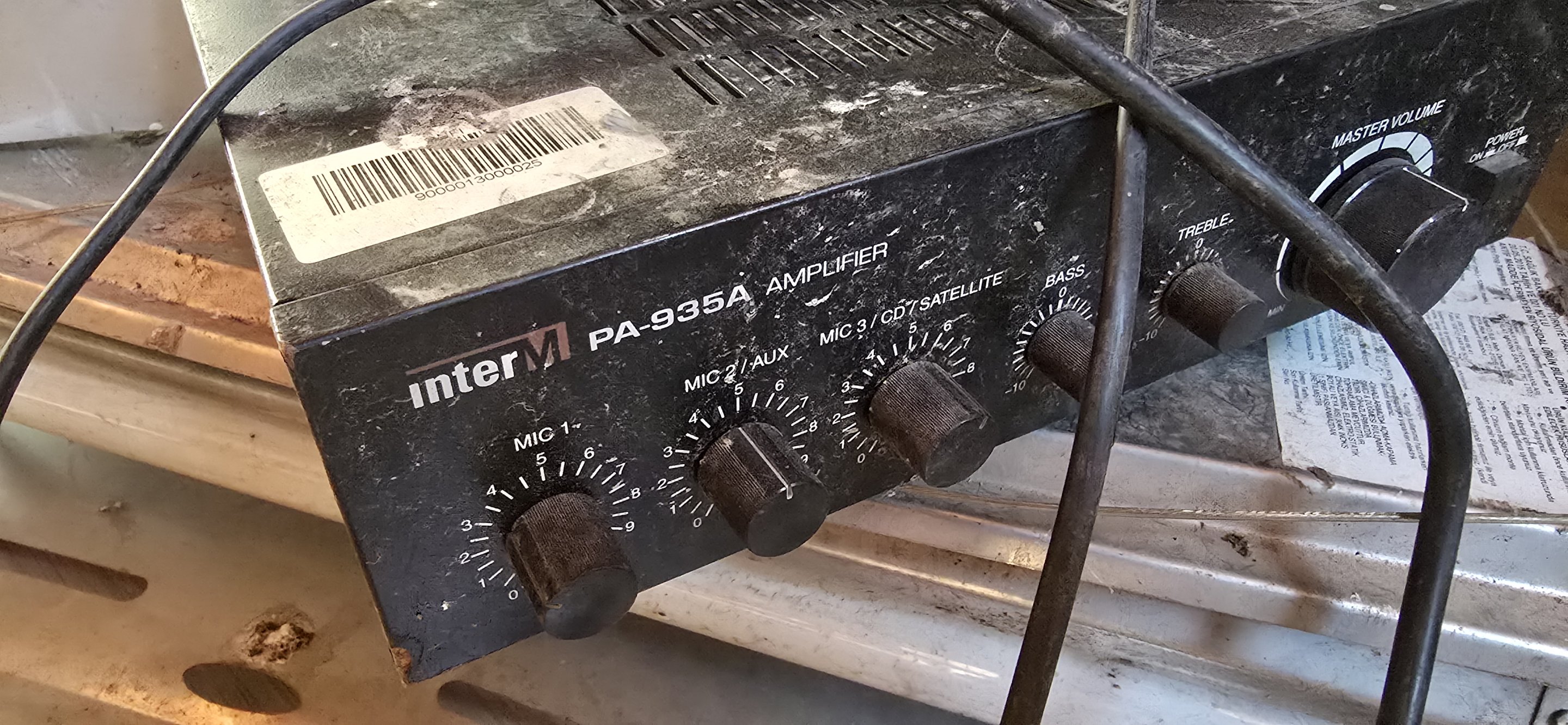

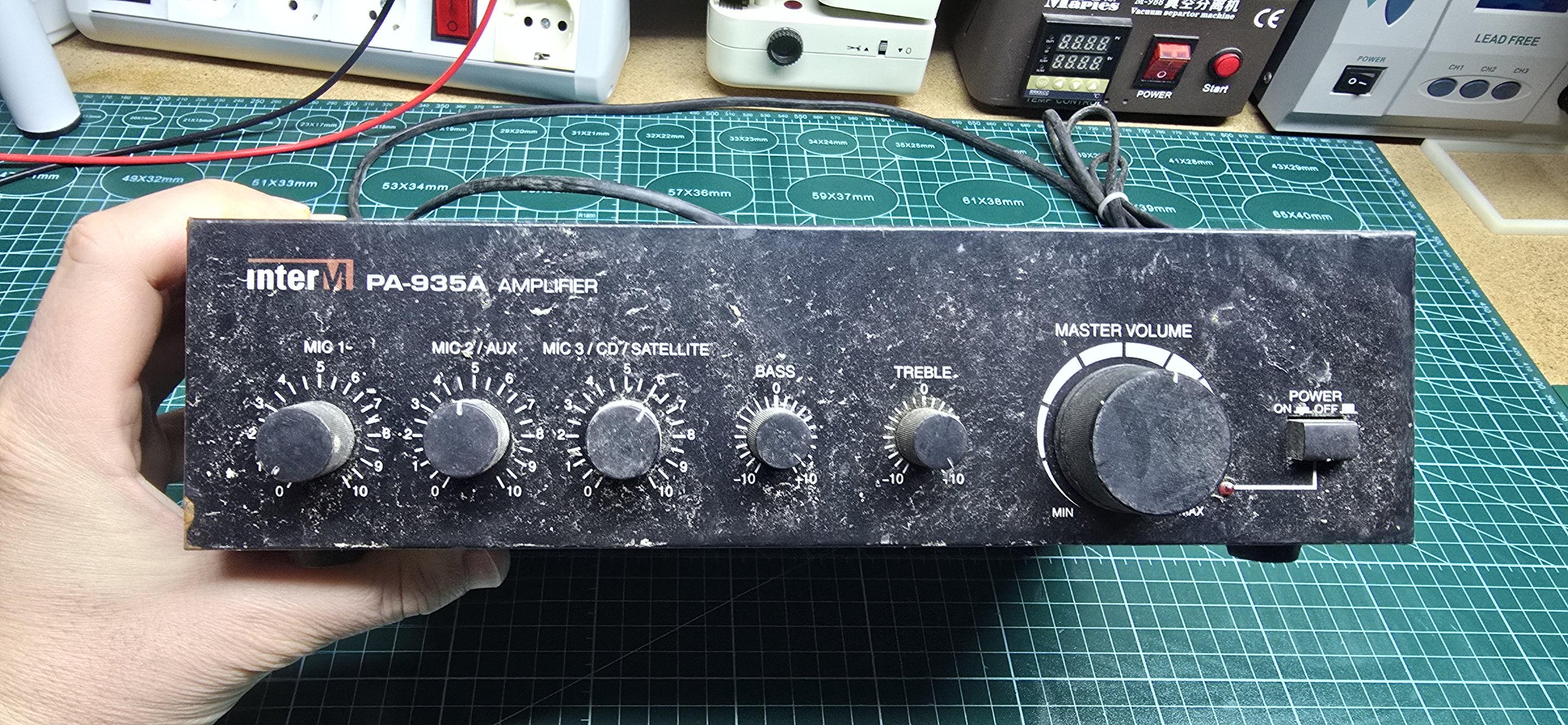

Uzun zaman sonra hurdacı ziyareti yaptım. Bugünün ganimeti üzerinde iki tane Sylvania Blacklight 368 F20W/T12/BL368 bulunan UV-A lamba, Inter-M PA-935N Mixer/Amplifer bir de Schneider prizleri olan alüminyum priz denk geldi.
Bu arada UV-A lambayı ben vaktiyle sormuştum bu tarz lamba geliyor mu diye hurdacı sağolsun benim için ayırmış aylardır kenarda bekliyormuş.

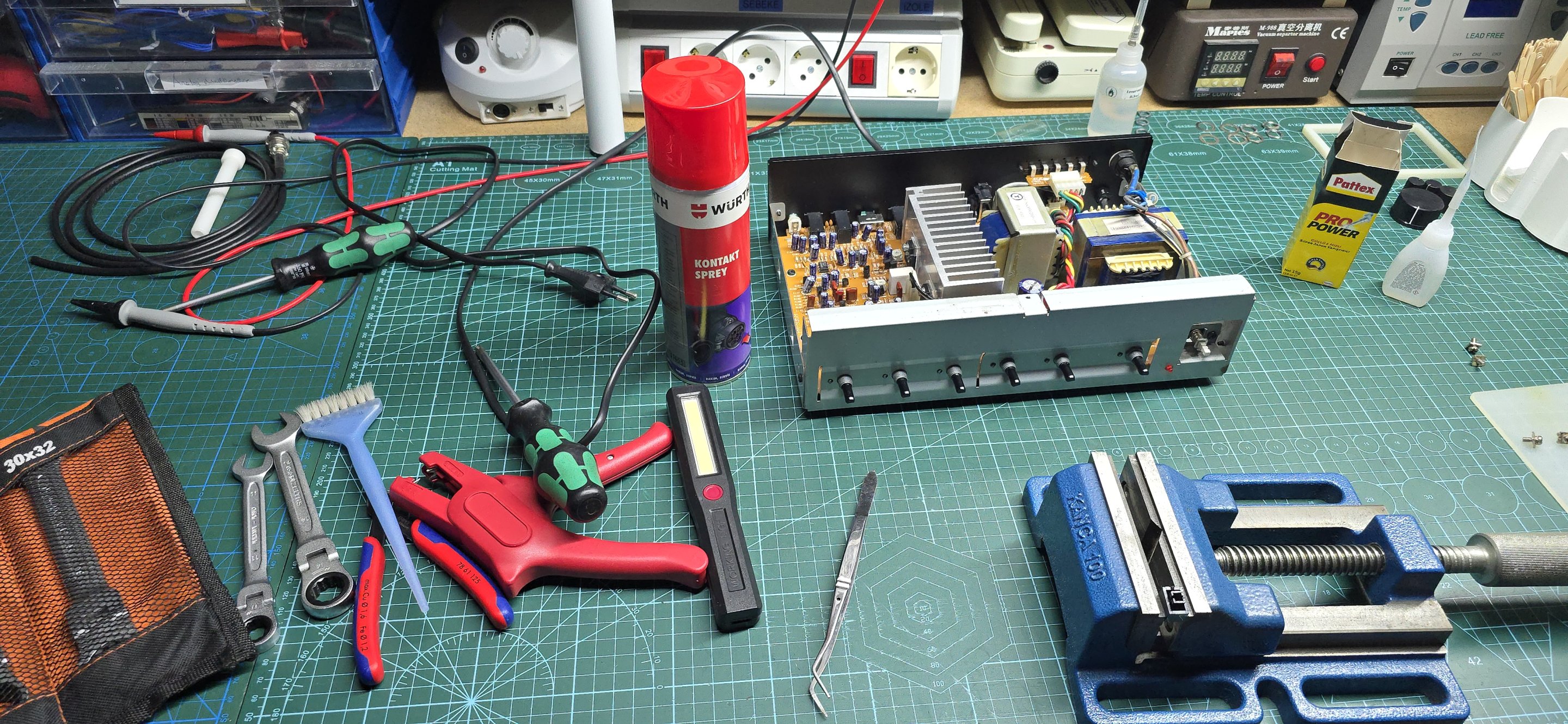

Evet bu bir kafede anonslar için filan kullanılan anfiymiş. Bundan 3 tane vardı da ben birini aldım. Sanırım çalışıyor da. Belki bir ara gider diğer ikisini de alırım.

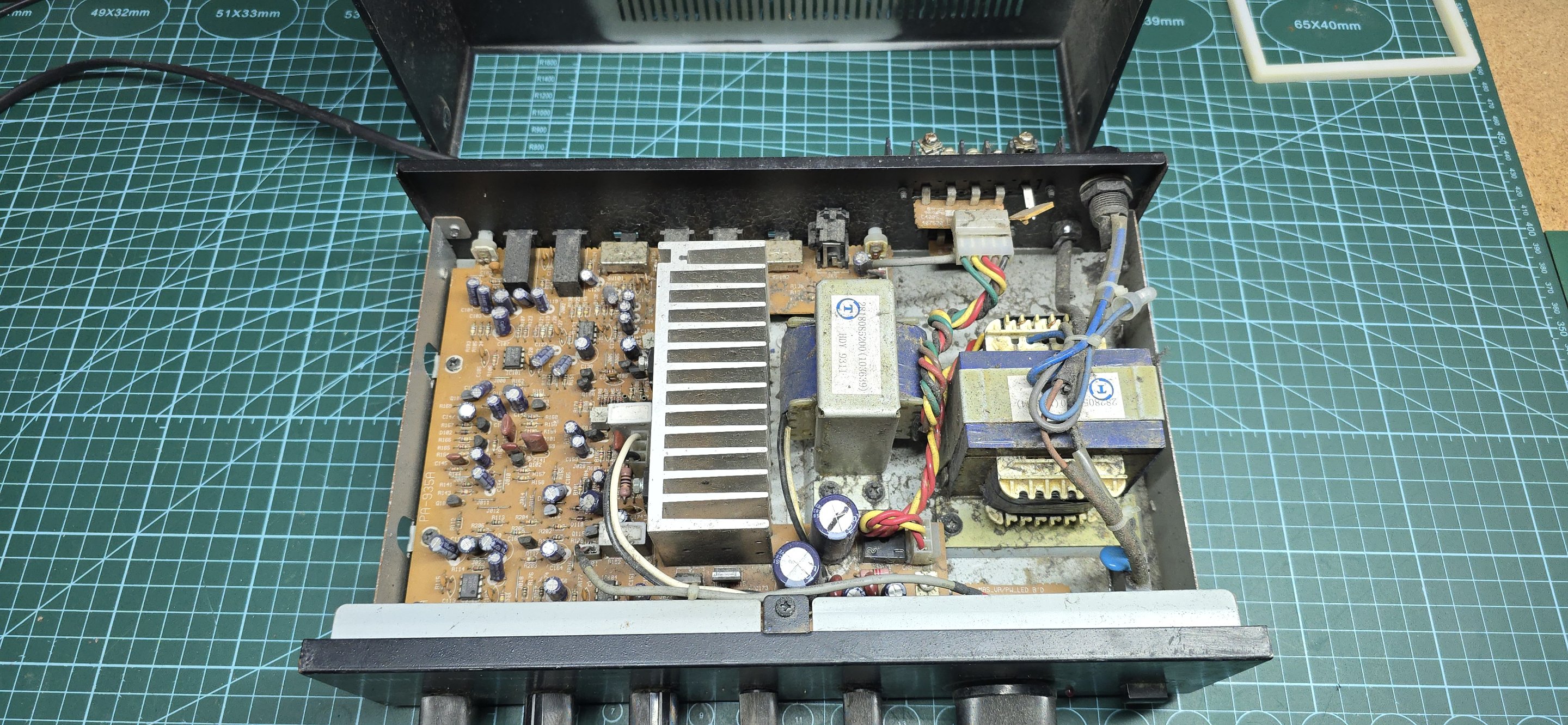

Herhangi bir test yapmadan önce güzel bir temizlemeye karar verdim.
Zaten şu sıralar Ses Ölçümünde Büyük Altılı isminde bir makaleyi inceliyor ve denemek istiyordum. Bu anfinin denk gelmesi de iyi oldu.
Şema içeren servis kitapçığına kadar erişilebilir durumda.

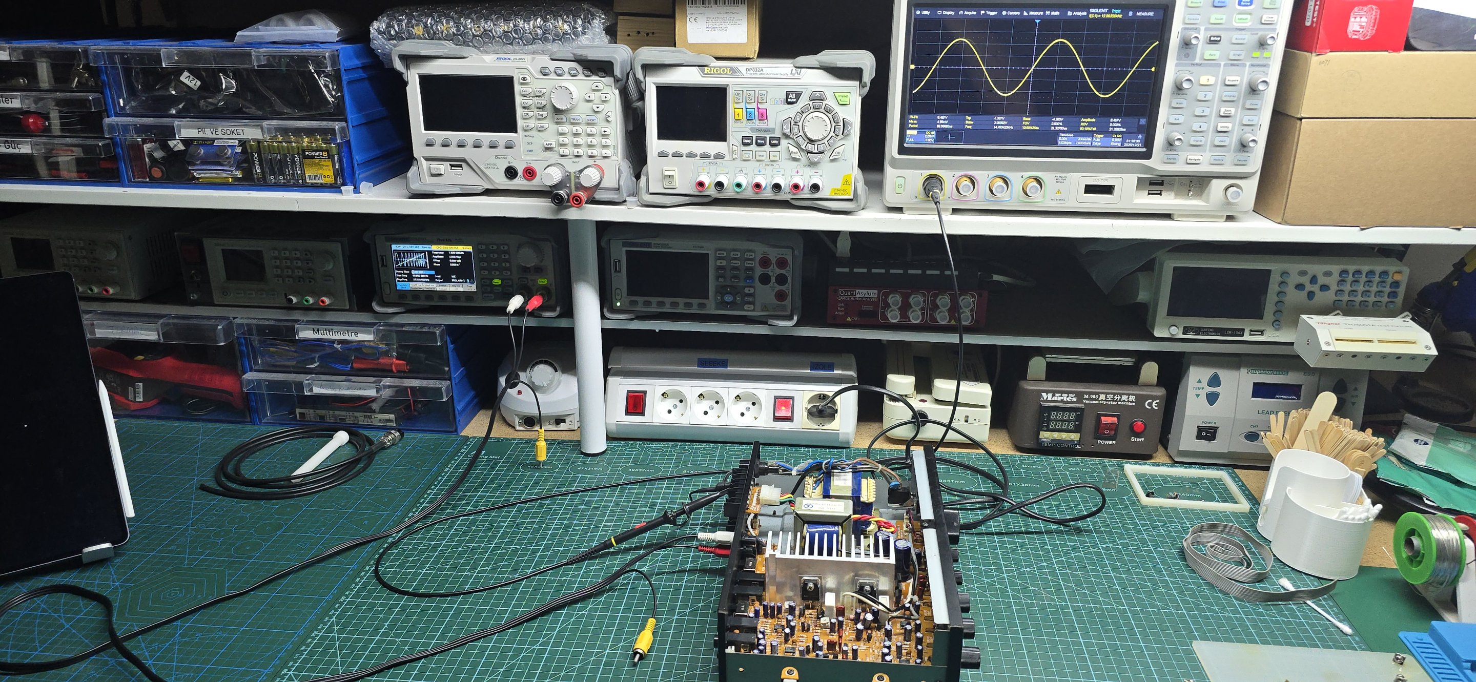

Anfiyi test ettiğimde herhangi bir sorun göremedim.
Potlar da temiz geçişler sağlıyor.
Kasasında ufak tefek korozyonlar var. Onları da tel fırça ile temizleyip rötuş boyası yapmam lazım.
Muhtemelen diğer ikisi de çalışıyordu. Yarın gidip onları da alayım. Onları da restore edip bizim derneğe bağışlarım, yoksa çöp olacaklar.

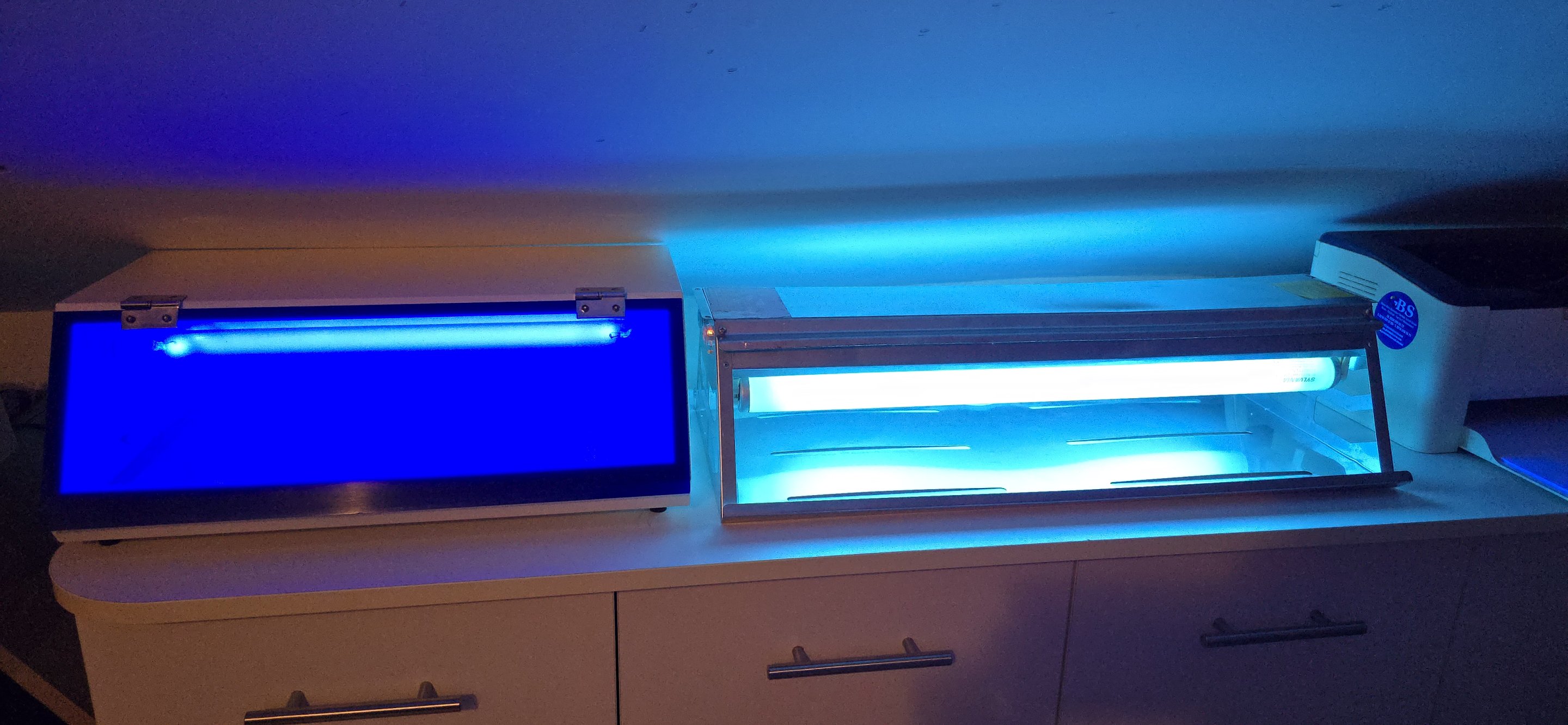

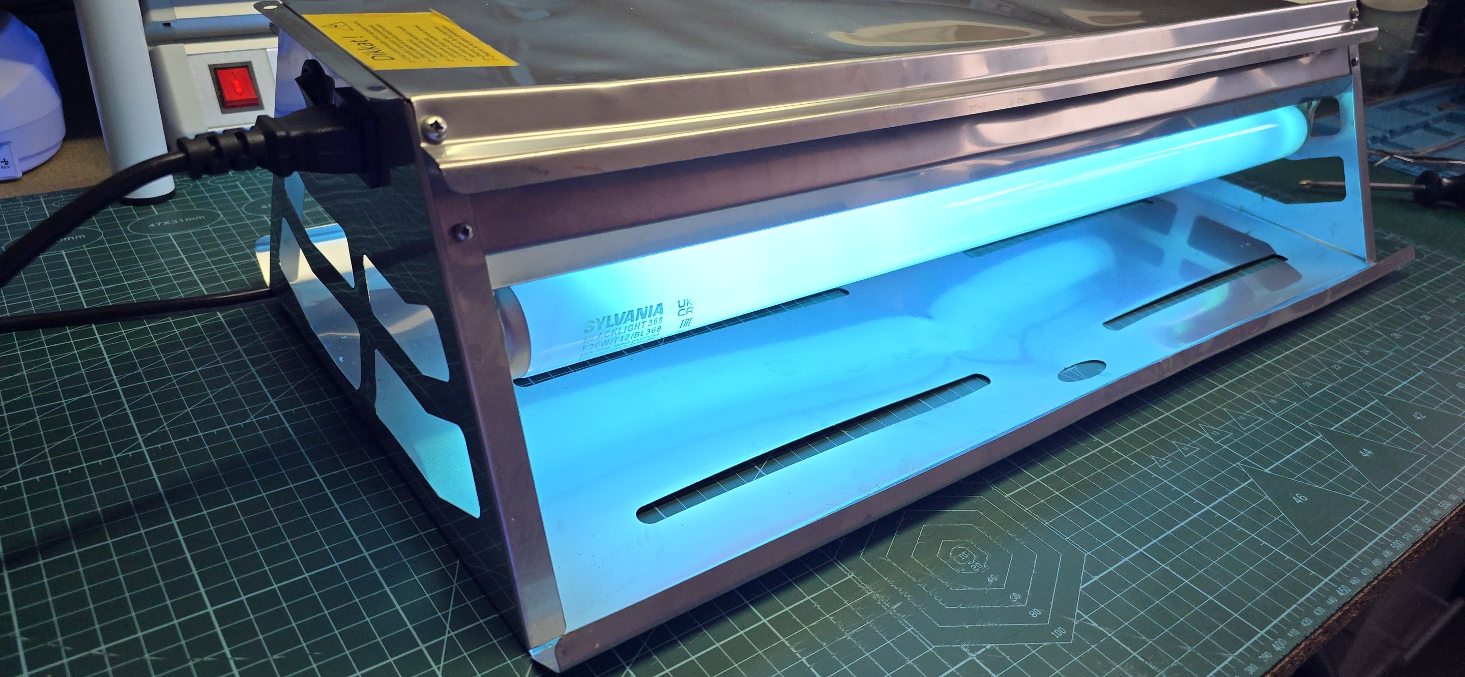

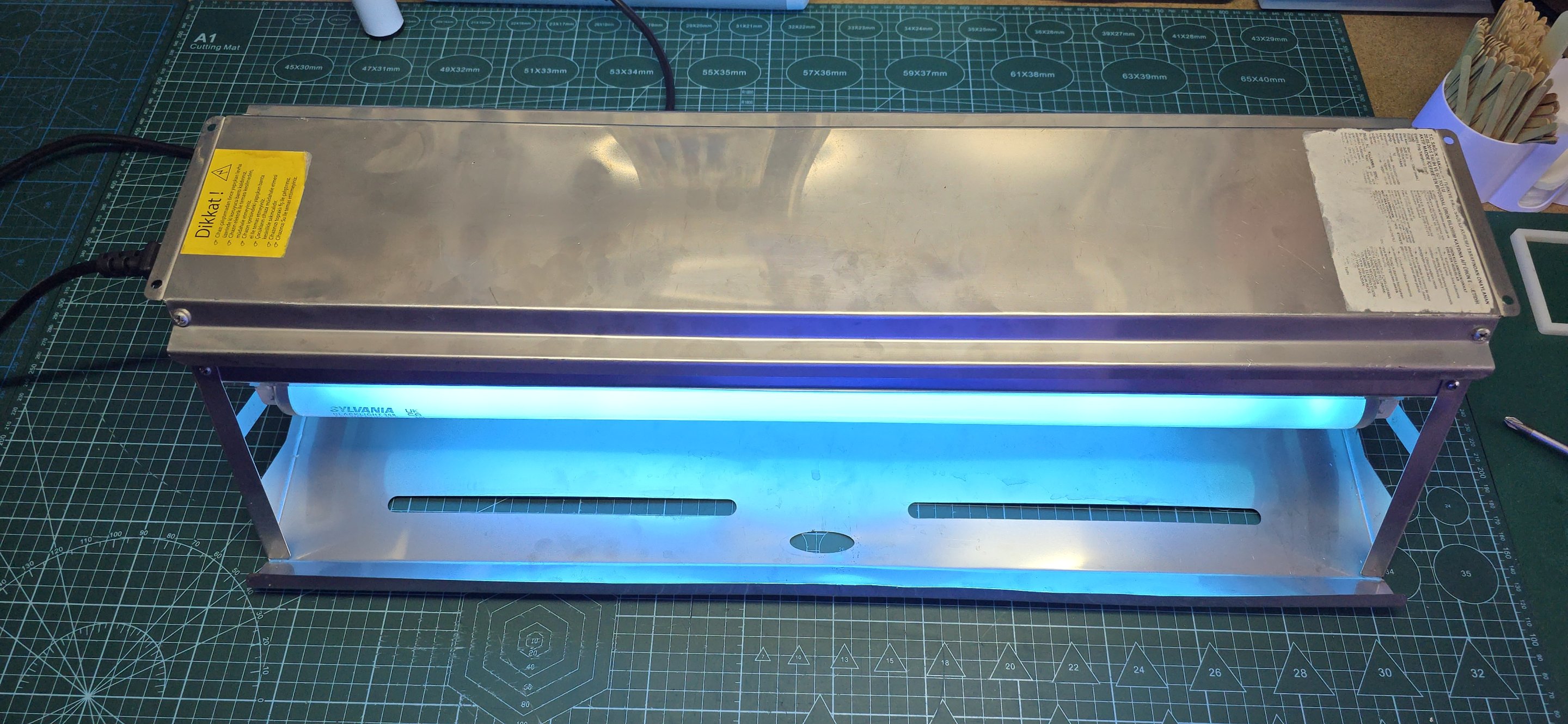

Bugün hurdacıdan aldığım UV lambayı temizleyip nihayet tekrar toparladım. Yapılan temizlik ve bakımın ardından sorunsuz şekilde çalışıyor.
Atölyemde artık 254 nm (UVC) ve 368 nm (UVA) dalga boylarında çalışan iki farklı UV ışık kaynağı oldu. Gerçi zaten UVA vardı ama böylesi daha iyi oldu.
254 nm UVC ışık, yüzey dezenfeksiyonu ve mikroorganizma giderimi için oldukça etkili.
368 nm UVA ışık ise özellikle PCB pozlama, fotorezist sertleştirme ve benzeri optik işlemler için ideal.
Bu sayede hem temizlik/dezenfeksiyon hem de PCB pozlama gibi hassas işlemleri güvenilir ve kontrollü şekilde yapmayı bekliyorum.
Kısacası UV seçenekleri atölymede hazır:
UV çeşitleri ayağınıza geldi, mikrop temizlendir her türlü PCB pozlanır. :gulus1:

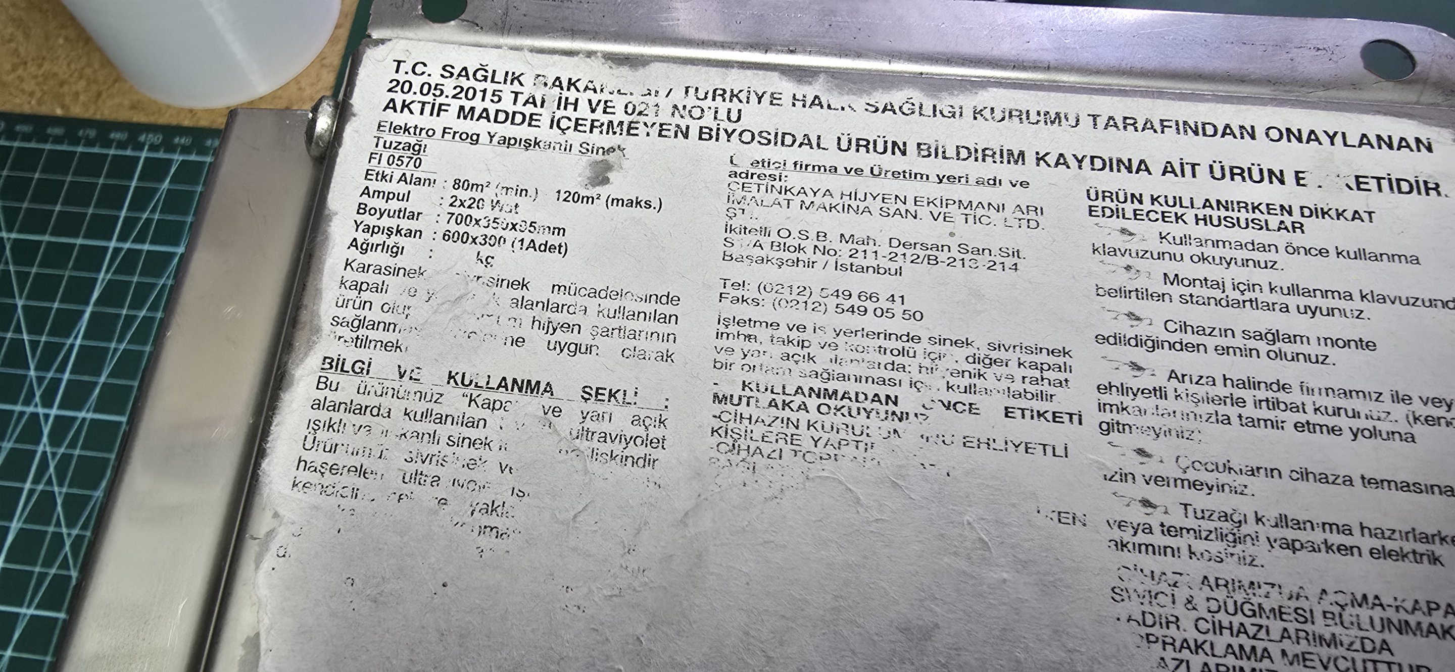

Temizlikte etiketi biraz zarar gördü, kaybetmemek adına onu da buraya ekleyeyim.
