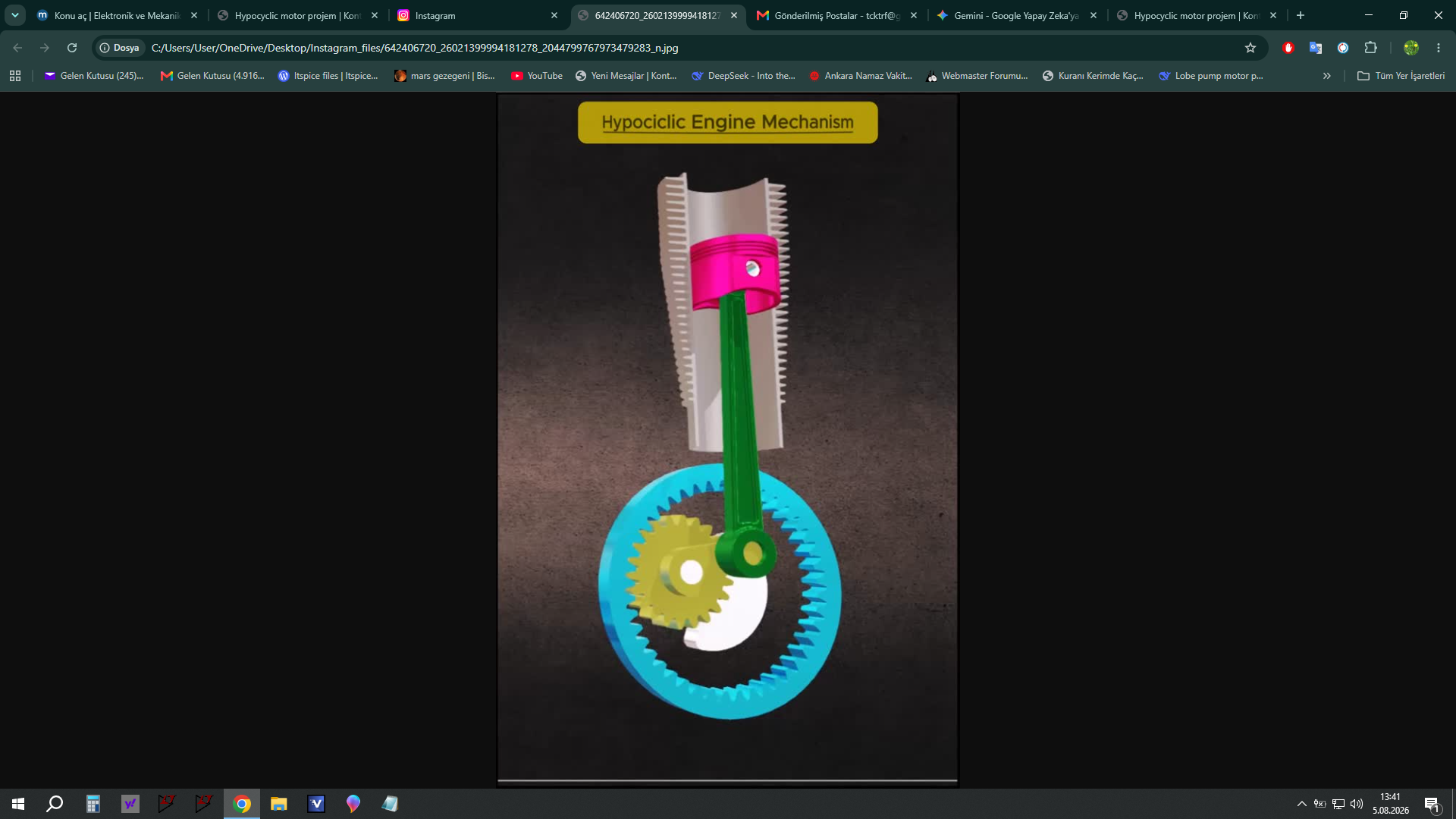

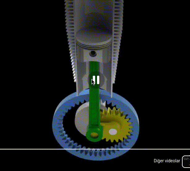

Hypocyclic motor projem

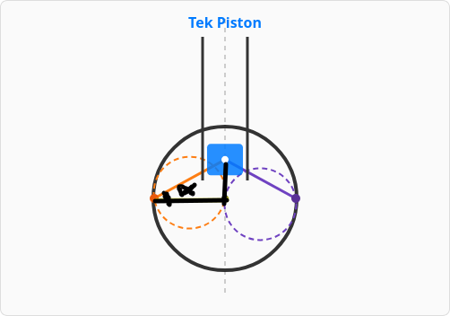

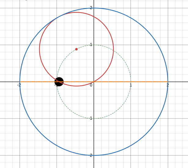

Piston y ekseni doğrultusunda çalışıyor.
x eksenine alınırsa piston kolları açınıp kapanmaz.
Bu motorun neden yapılmadığını anladım şimdi.

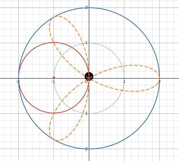

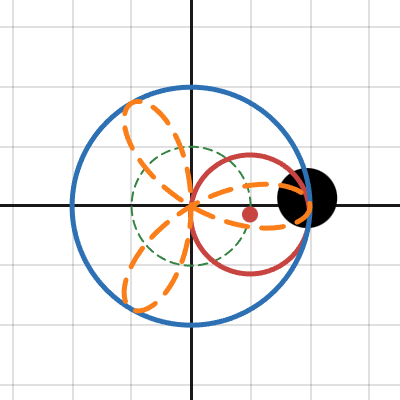

Büyük daireyi küçük dairelerin tam 2 katı yapmak imkansız olduğu için zamanla faz kayması meydana gelecek.
Piston kolu bu videodaki gibi zamanla açınıp kapanmaya başlayacak.
R=büyük dairenin yarıçapı
r=küçük dairenin yarıçapı
R=2*r*(1+(r /1000))
olursa
10 turda meydana gelen kaymanın izi (desmos grafik hesap makinesinde daha fazla tur yaparsam hata yapıyor)
    117.6 KB · Görüntüleme: 10
çaplar r ve 2r. neden imkansız olsun. dişliler arka arkaya dizilmiş.

Teoride olurda pratikte üretimi imkansız.
+/- sapma olur bütün ölçülerde.
Hata gittikçe artar mı yoksa diş boşluğu kadar mı olur sapma en fazla orada kafam karıştı.

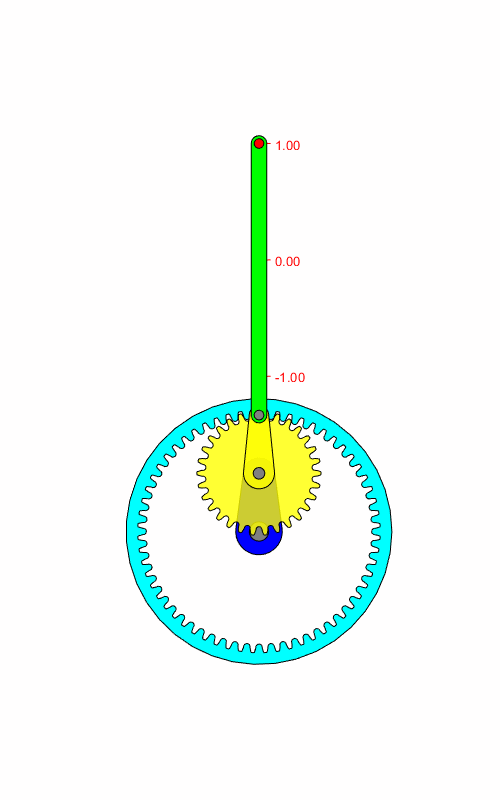

bu daha anlaşılır. piston yükseltici kol var ama görünmüyor.
ZG/ZP=DG/DP
ZG=40 diş
ZP=20 diş olursa
ZG/ZP=DG/DP=2
M(modul)=3 olsun
DG=ZG*M= 40*3=120mm
DP=ZP*M=20*3=60mm
C=DG/2+DP/2=120/2+60/2= 90 mm
Ama dişliler tam ölçülerde yapılamaz.
Diyelim DG=120.01mm DP=59.99 mm olursa oranları 2 ye eşit olmuyor.
Dİşliler üzerindeki başlangıçta aynı hizada olan noktalar her tam devirde aynı hizaya gelir mi?
1000 devir sonra üzerindeki noktalar aynı hizada olur mu?
Küçük dişli üzerindeki yeşil nokta her devirde Büyük yeşil dişli üzerinde aynı noktaya geliyor. Bu gerçek hayatta mümkün mü?
Mümkün değilse motorlardaki subabların açılıp kapanma zamanlaması zamanla neden değişmiyor?
dişliler milyon devir dönse bile kayma yapmaz. karşılıklı dişler yuvarlanarak birbirini iter.
Disaridaki dislide 30 dis var. Iceridekinin de 15 disi. 30/15 orani tam sayi oldugu icin 1 turda yesil noktanin hep ayni yere gelmesi cok dogal.
Dis sayisinin yaninda caplar da onemli. Eger dedigin gibi Dg/Dp orani bu ornek icin 2 yapilamazsa nokta gezinir.
Peki gezinme oluyorsa motorlardaki subabların açılıp kapanma zamanlaması neden değişmiyor?
Tam katı yapmak imkansız sonuçta.
2,00005 kabul edelim.
100devir*(2-2,00005)*360=1.8 derece kayacak.
Biriken hata sadece uzun bir kremayer dişlide olur. Her dişte sabit ve artan bir hata varsa, belli bir tur sayısından sonra artık dişli yerine oturmaz.
Diş atlamadığı sürece hata olmaz. Ölçüler tam 2 katı değilse eğer dişliler zamanından önce aşınır.
