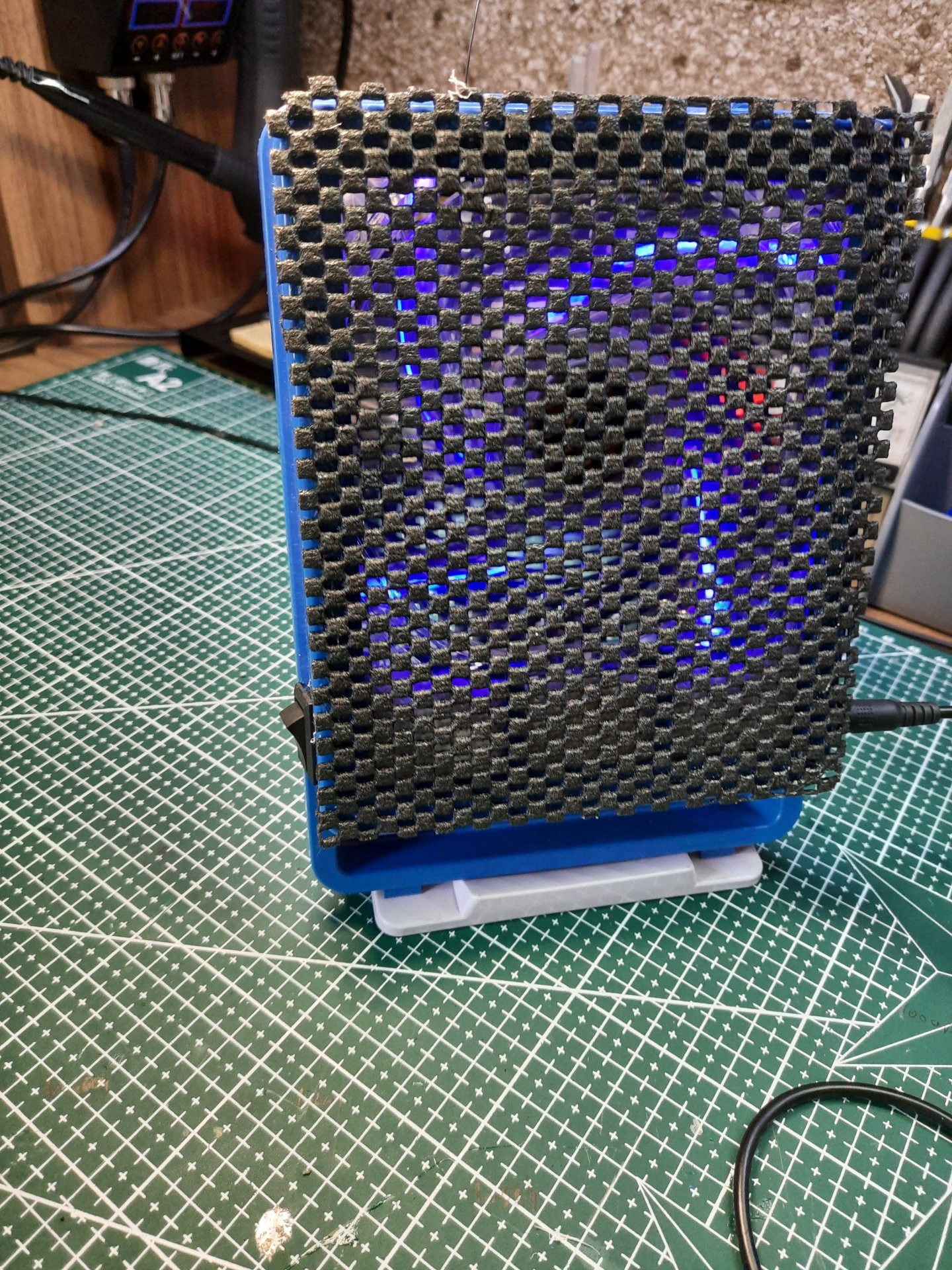

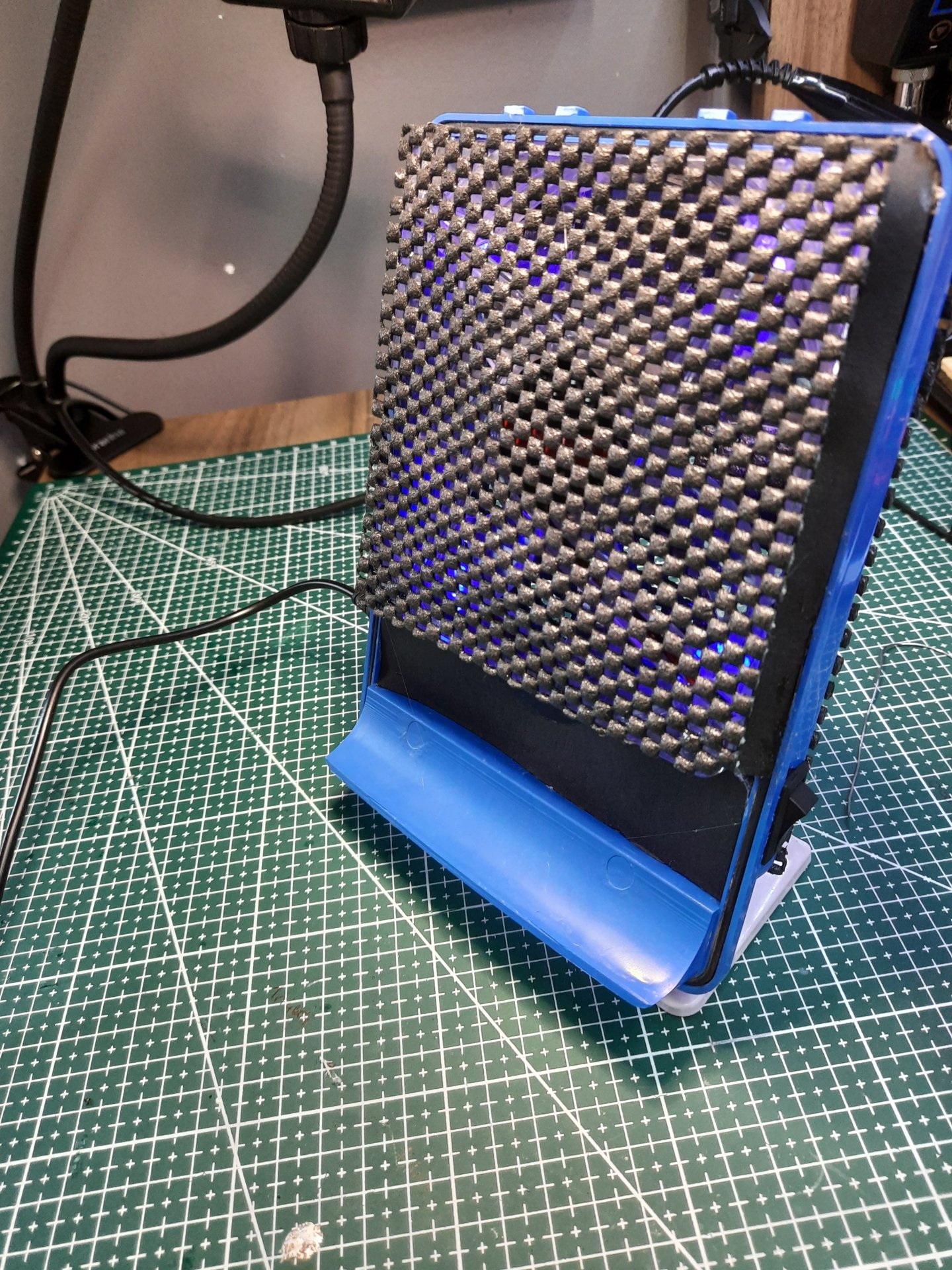

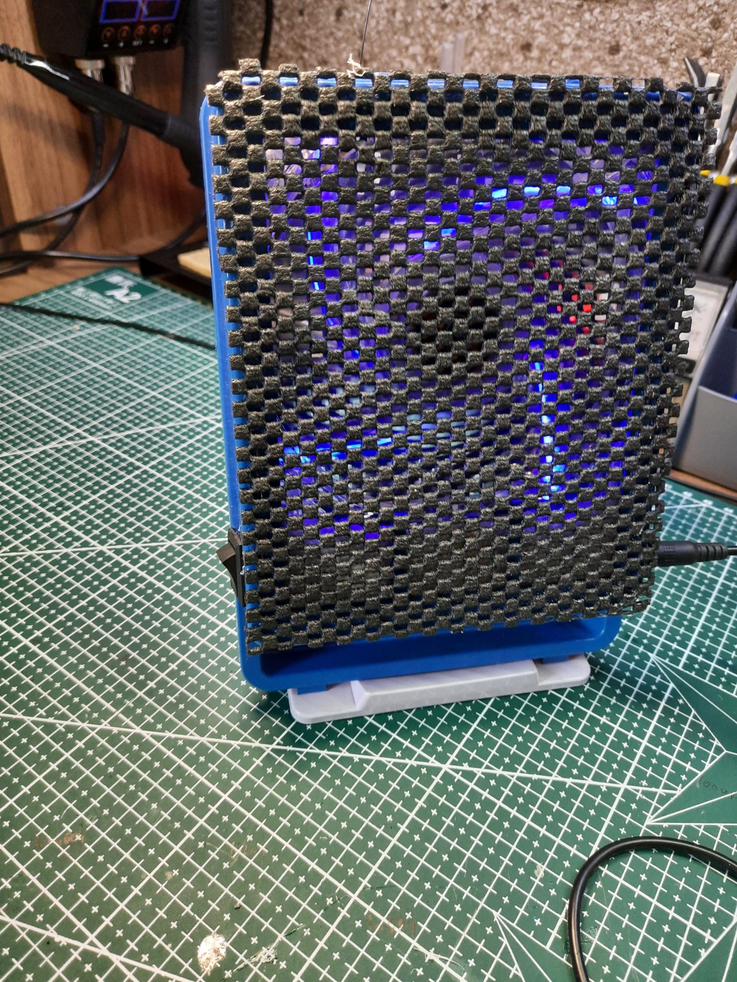

Havayı yanlardan çekiyor olması bu durum için dezavantaj olmuş. Yukarıdan çekse basit bir boruyla halledilebilirdi. Ben lehim dumanı emmek için şöyle birşey düşünmüştüm. Aşağıdaki philips filtreler ve aktif karbon filtreler ile büyük kasa fanlarını kullanıp kutu gibi bir sistem kurmak işe yarar diye düşündüm.
Philips Fc 9323 Power Pro Hepa Filtre 10pcs Activated Carbon Foam Sponge Air Filter
Bu cihaz; Hava temizleyici, (koku, partikül vs.vs..)
Lehim dumanını temizleyebilir mi?
HEPA filtresi 0.3 µm olan partikülleri temizliyor. Profesyonel cihazlarda aynısını yaptığını yazıyor.
Bu arada cihazı yanlış kullanmışım.
Otomatik seçeneğinde hava akışı çok yavaş oluyor fakat tam gaz çalıştırırsan aşağıdaki gibi iş görmeye başlıyor. Videoda pek anlaşılmasa da bütün dumanı emiyor.:dans1::cheeky5:
Bir de yanları kapatıp sadece önden hava çekmesini sağlarsam bu iş olacak gibi.
Mi Home isminde bir programı da var hava kalitesi gibi ölçüm değerleri de izlenebiliyormuş. Biraz daha kurcalamam lazım.
Cihazı WiFi ile bağladım. Ortam bilgilerim aşağıdaki gibi çıktı.
Sanıyorum ortamı "Excellent (mükemmel)" olarak sınıflandırıdığı için Manual ayarı da bir kademe yavaş çalışıyormuş.
Bir altta göreceğiniz ekran görüntündeki gibi manual mode settings ayarını en yüksek seviyeye getirdim.
Bir daha duman emme testi yaptım ve yukarıdaki videodan çok daha iyi bir sonuca eriştim. Hiç ihtiyaç kalmamış gibi görünüyor ben gene de çalışma alanını genişletmek için yanları kapatmak istiyorum.
Yanları iç tarafa uygun ebatta kestiğim karton ile kapattım. Dışarından görüntüye tesir eden ya da cihazın çalışmasına engel hiç bir sorun gözlemlemedim. Geçici bir şey ama zaten daha fazlasına ihtiyaç da yok.
Yanları kapatınca tekrar bir test yaptım ve mükemmel bir sonuç elde ettim.
Buradaki testi 20-25 cm mesafeden yaptım. Bu mesafeden kesinlikle sorunsuz çalışıyor! Mesafeyi arttırmam gerekirse, çalışma masama dumanı cihaza yönlendirecek küçük bir fan ilavesi yapabilirim.
Böylece sadece filtre fiyatına bütün işi çözdüm! :dans1:
Son olarak cihazı masanın lehim işlerini hallettiğim tarafana yerleştirdim. Cihazı ölçerek almıştım ama bu kadar iyi denk geleceğini beklemiyordum.
Şimdi manuel olarak tam performans çalıştırıp, silikon pad üzerinde lehim yaptığımda rahatasız edici bir dumana maruz kalmıyorum.
Güzel tarafı burada sürekli açık, yani normal zamanda da ortamın hava kalitesini artırmaya yardımcı olmaya devam ederek asıl üretilme amacında da hizmet edecek.

Maliyeti söylediğim gibi filtre fiyatana denk geldi. Bugün filtreler 300-400 TL civarında. Tam fiyatı telaffuz etmemin bir sakıncası yok ama insanlarda beklenti oluşturur. Neticede 2. el olarak aldım. Sigara kullanmıyorum.
