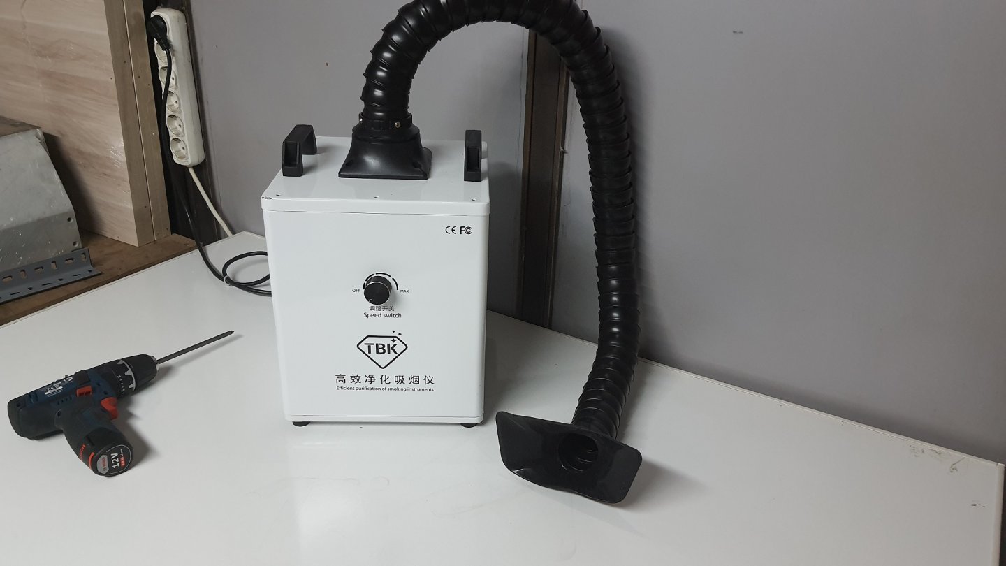

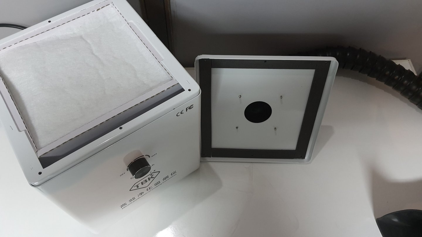

Herkese Merhaba... Konu baya ilermiş, biraz geç kaldım ama bir iki tecrübemi aktarmak hatta göstermek isterim....

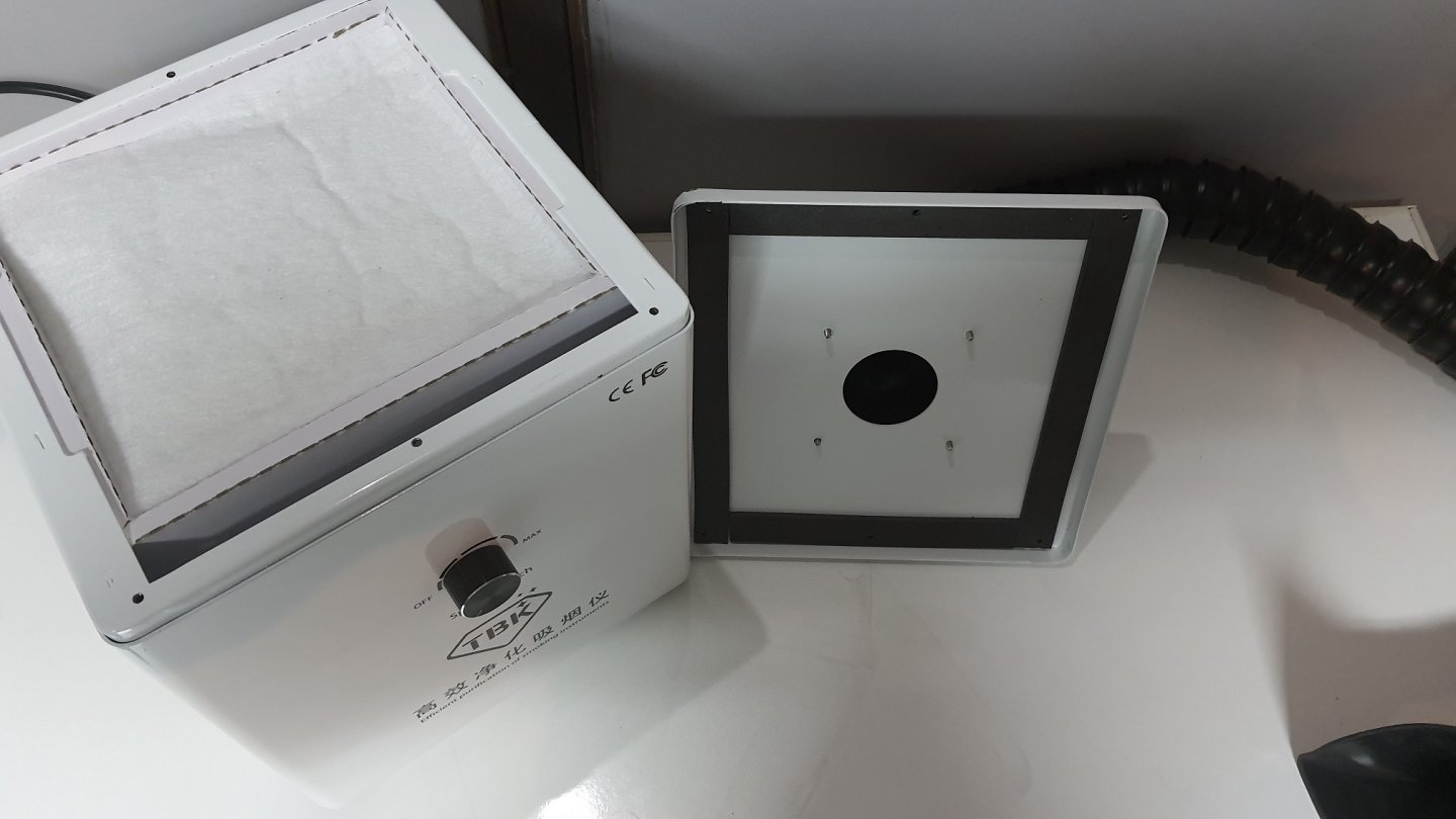

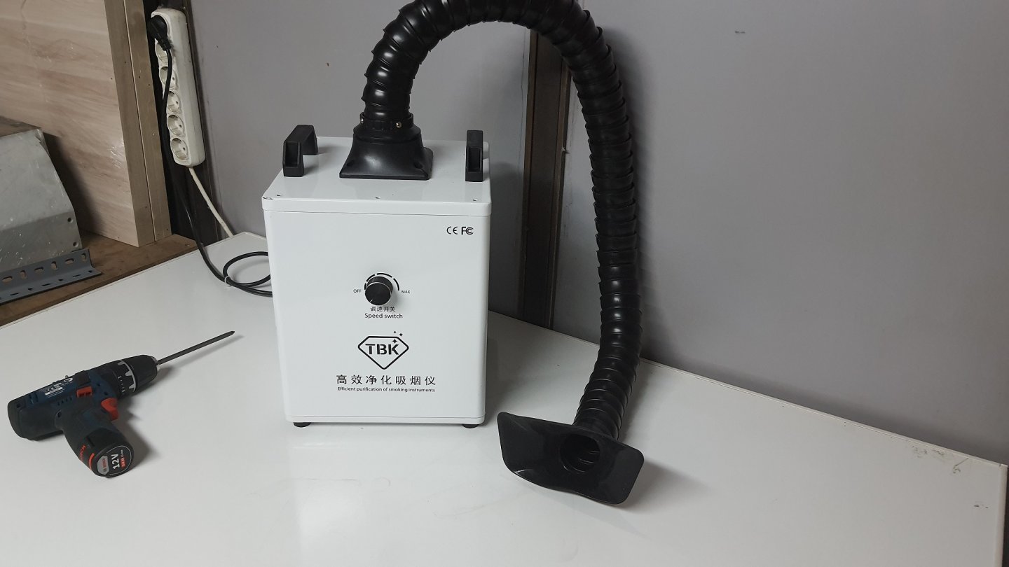

İşte buyurun. Forumumuz adına hiç bir masraftan kaçınmayarak ilk "tear down" serimi yayınlıyorum...:katil1:
Resimde gördüğünüz arkadaş, telefoncuların galvo-laser ile kapak kazıma yaptıkları cihazın duman emme aparatı. Profesyonel lehim dumanı emme cihazlarının bir benzeri (çakması). Emiş gücü çok iyi, çok sessiz sayılmaz. Hortum göreceli esnek. Uç kısmı yumuşak plastik.
Bunu yaklaşık beş ay önce 1500 küsur TL gibi bir rakama OneMobileTeknik ten almıştım.

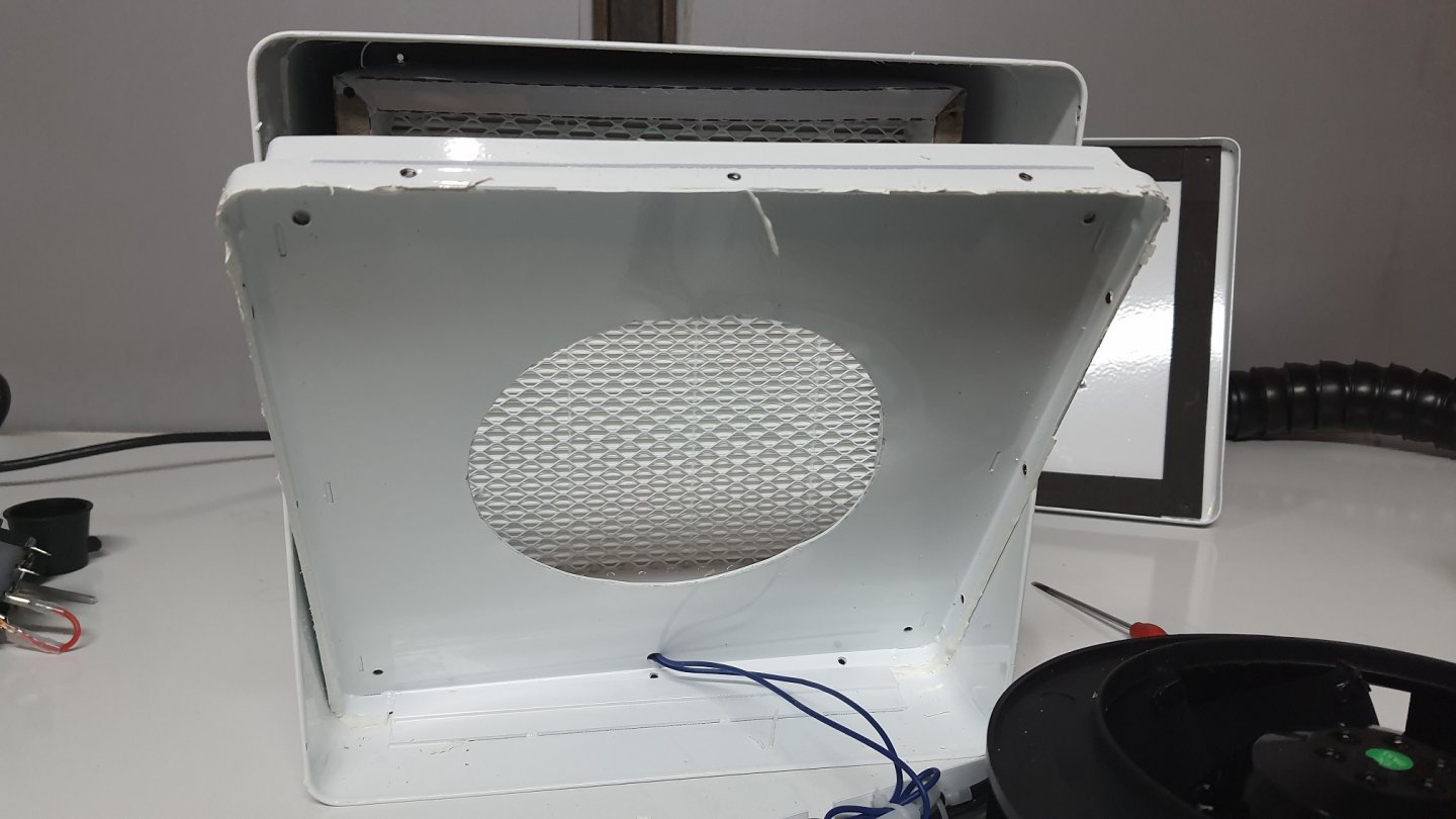

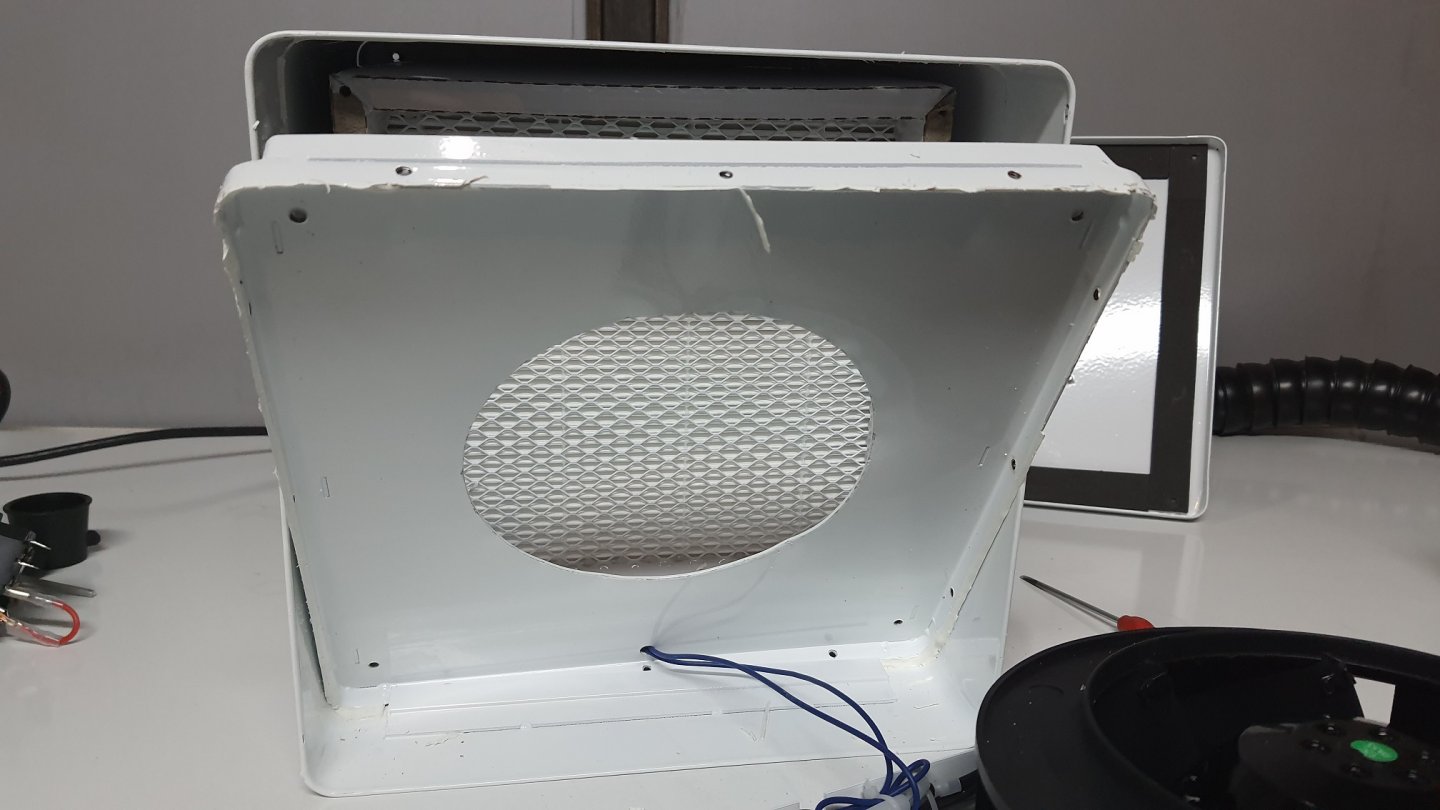

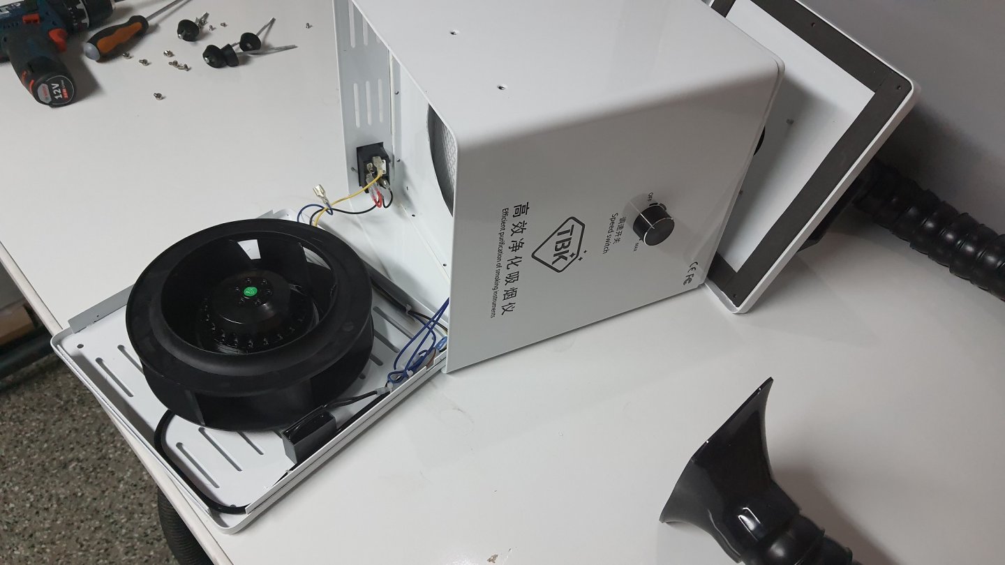

Üst kapağı profesyonellerde kullanılanların aksine mandallı yerine vidalı yapmışlar. Filtresini sökmek için beklendiği gibi üst kapağı söktüm ve ilk şokumu burada yaşadım.

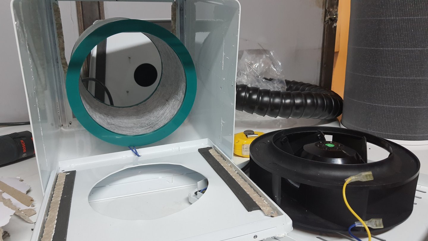

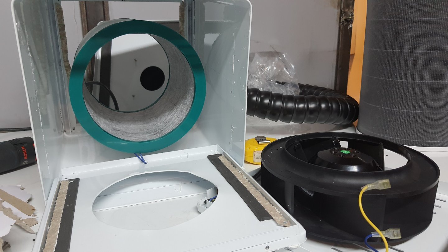

Arkadaşlar sağ olsunlar filtreyi içine gömmüşler.....Üstten çıkartmak imkansız... Sonrası, tahmin edeceğiniz üzere bu sefer alttan başlayarak tüm vidaları sökmek oldu.

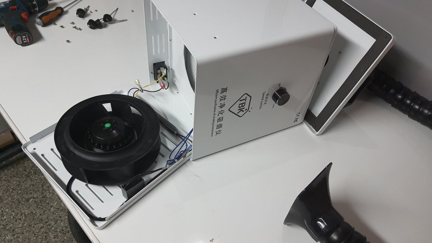

Altta kocaman bir fan var....

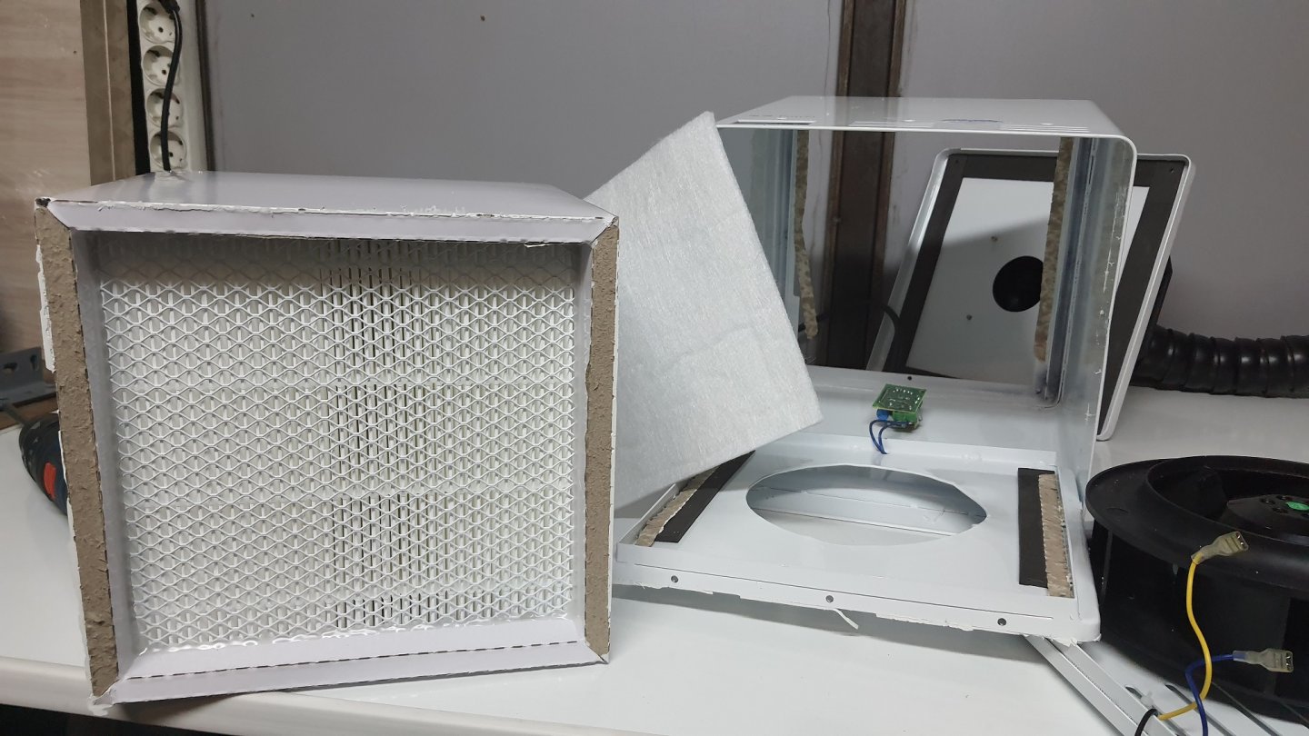

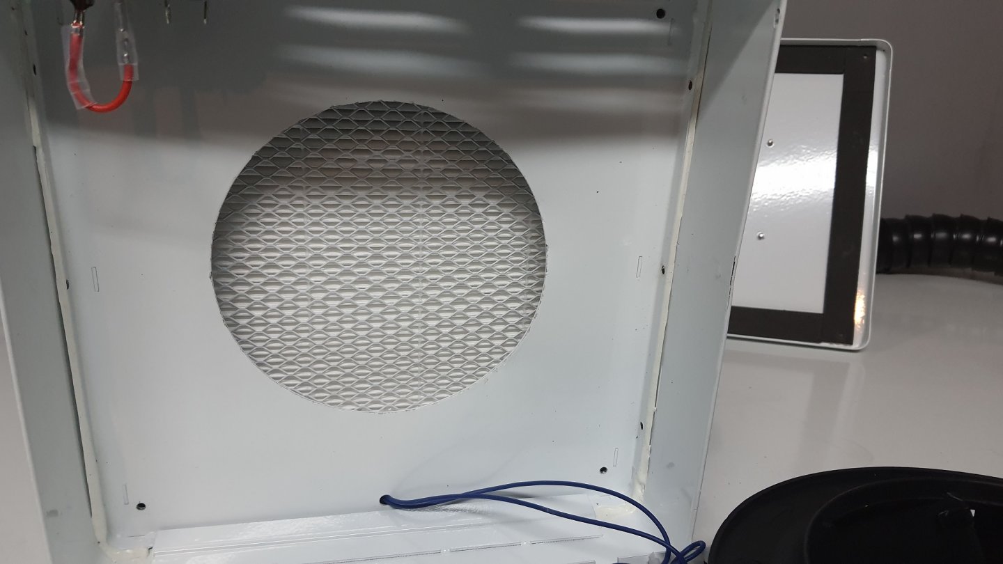

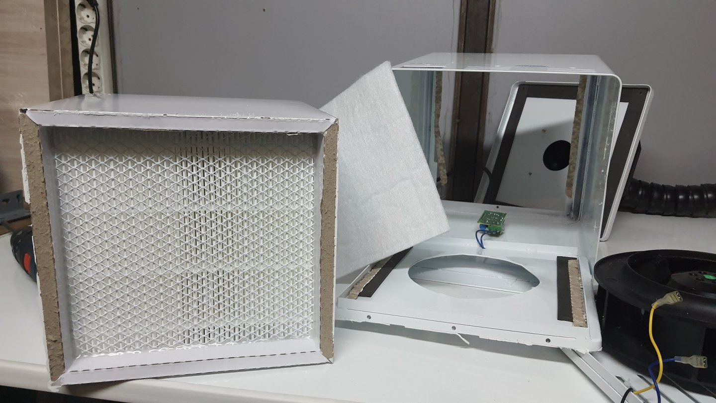

Filtreye hala ulaşmak mümkün değil. Filtreyi alt taraftan sıkıştıran bir metal çerçeve daha var. Metal çerçeve vidalarını söktükten sonra bile çıkmıyor, çünkü kenarlarını silikonlamışlar. Onda da çinli arkadaş malzemeden çalmış her köşesine tümüyle silikon çekmemiş.:D

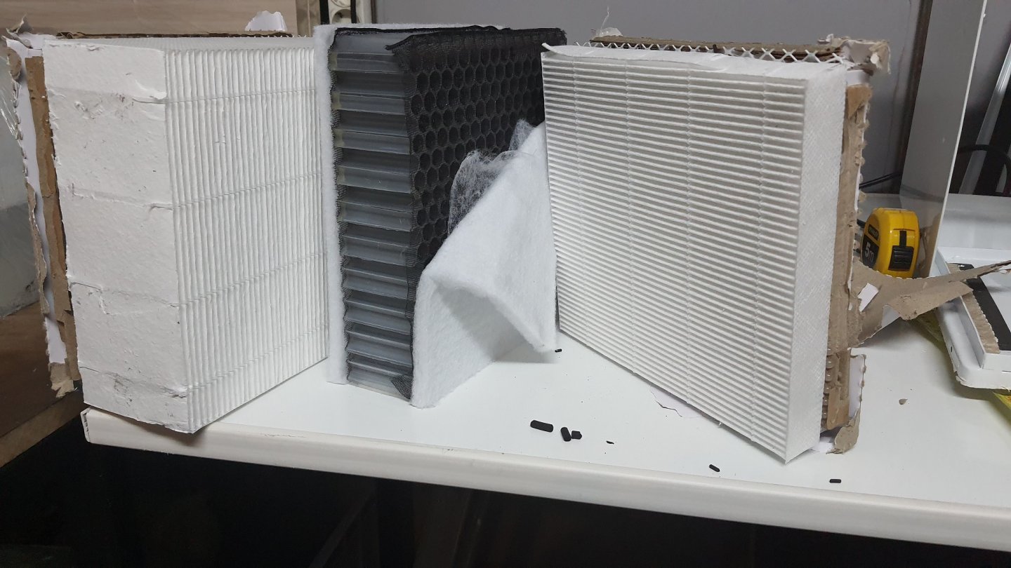

Nihayet söküldü. Sağ olsunlar filtreyi bi önden bi de arkadan yapıştırmışlar.....
Dış yapısı QUICK marka duman emme sistemlerinin filtresine çok benziyor.

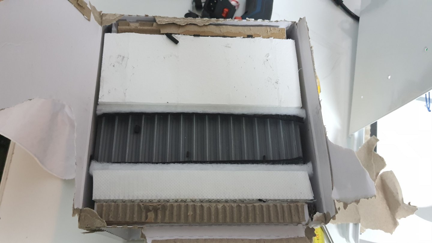

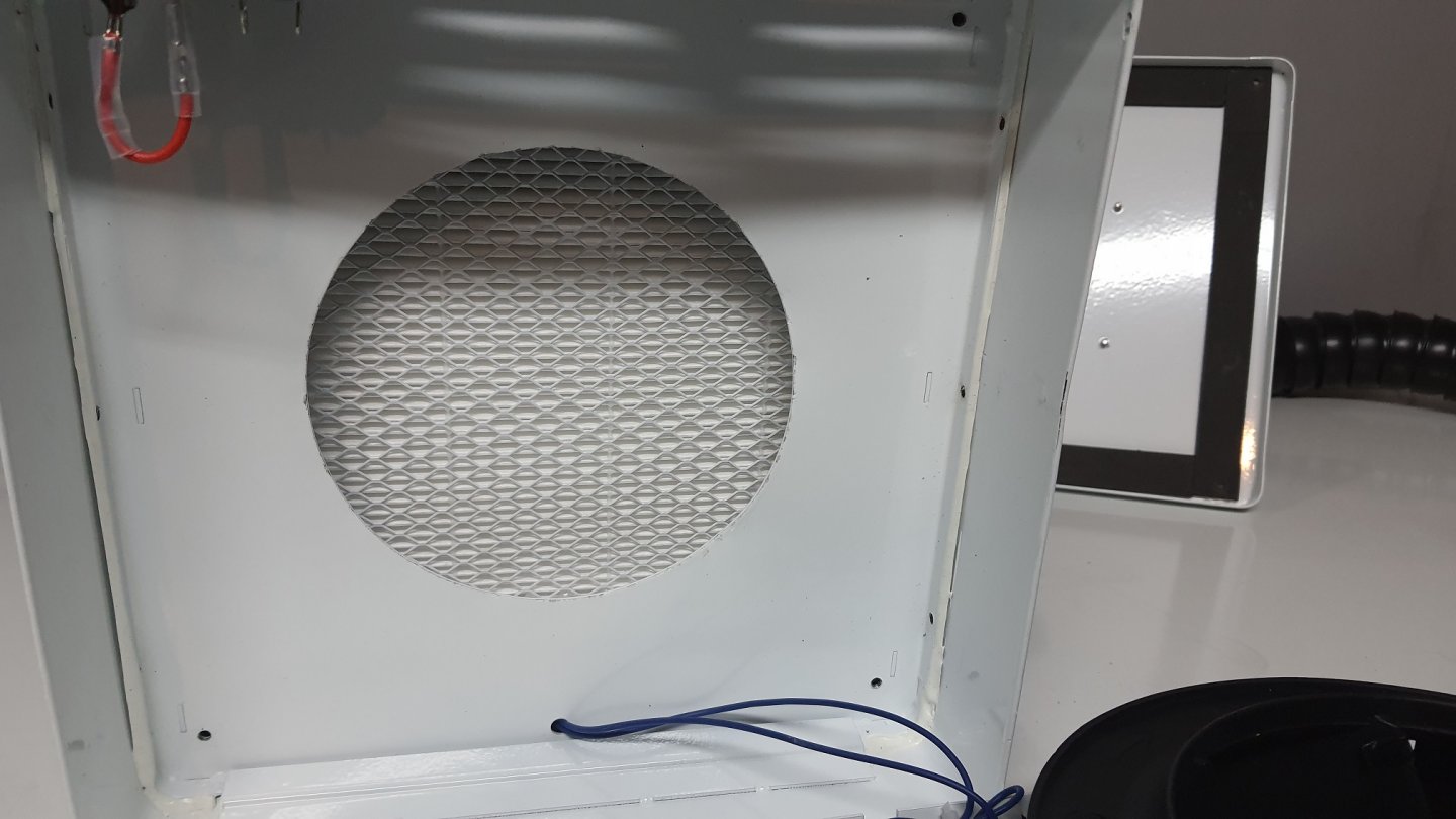

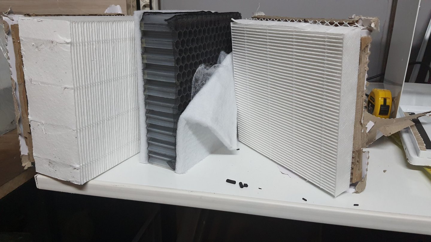

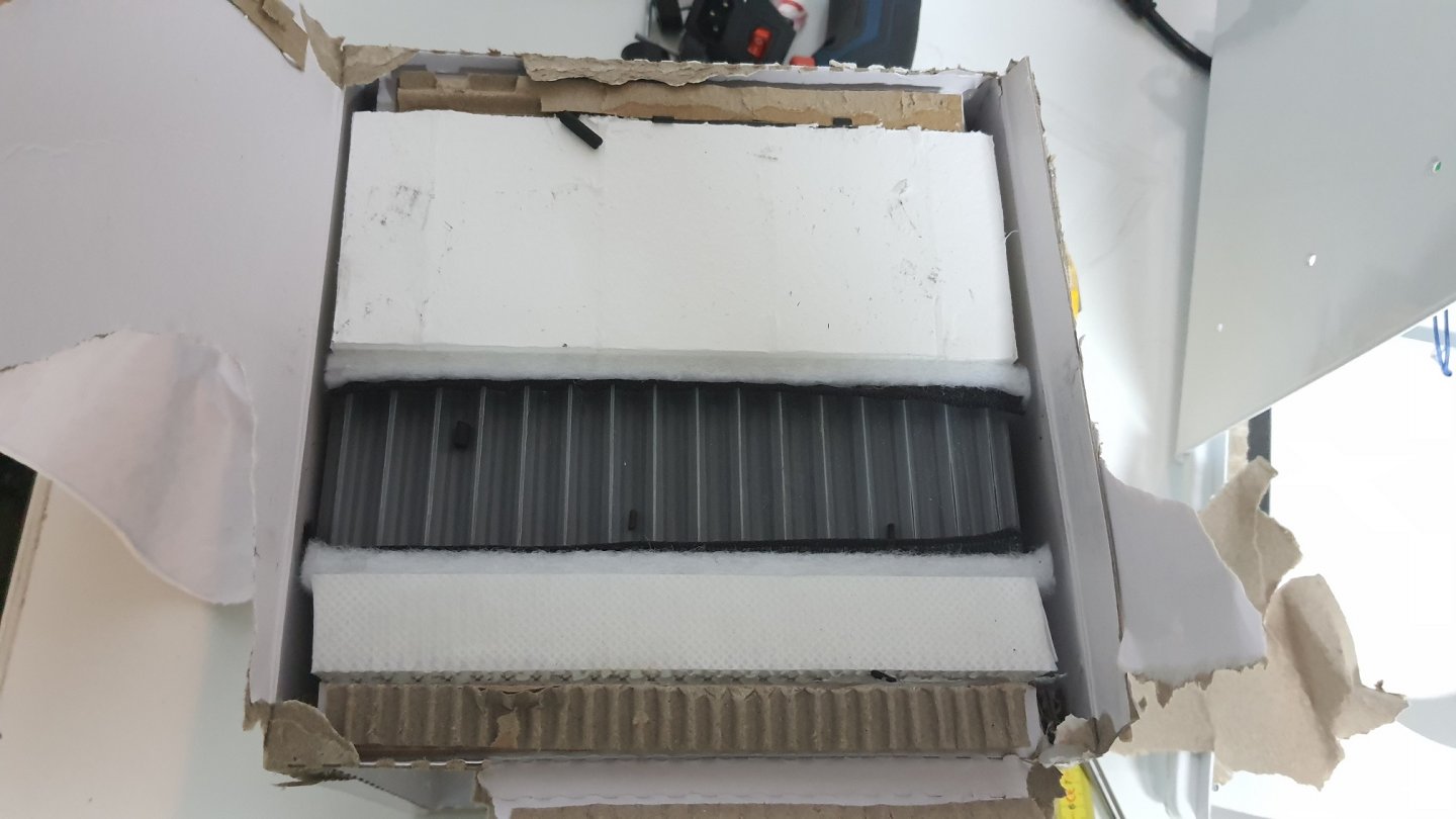

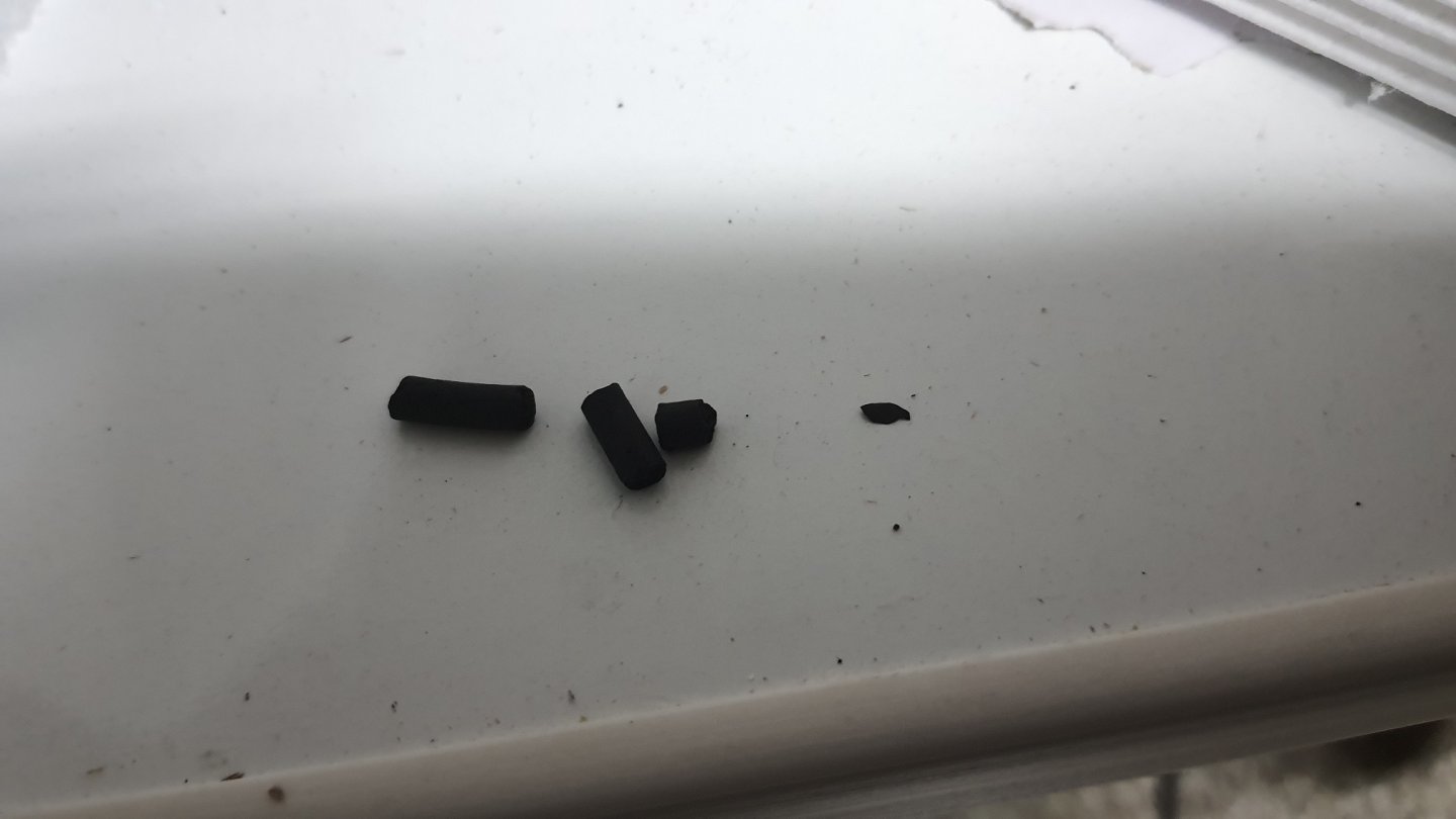

Bu da filtrenin içi. Aslında bu beni çok şaşırttı. Uyduruk bir şey bekliyordum. En önde beyaz keçe gibi ince bir parça (ön fitre). Hemen arkasında Hepa benzeri kalın bir filtre. Sonrasında bal peteği dokusunda karbon filtre olduğunu düşündüğüm bir bölüm ve en sonda yine Hepa benzeri bir filtre daha var.......

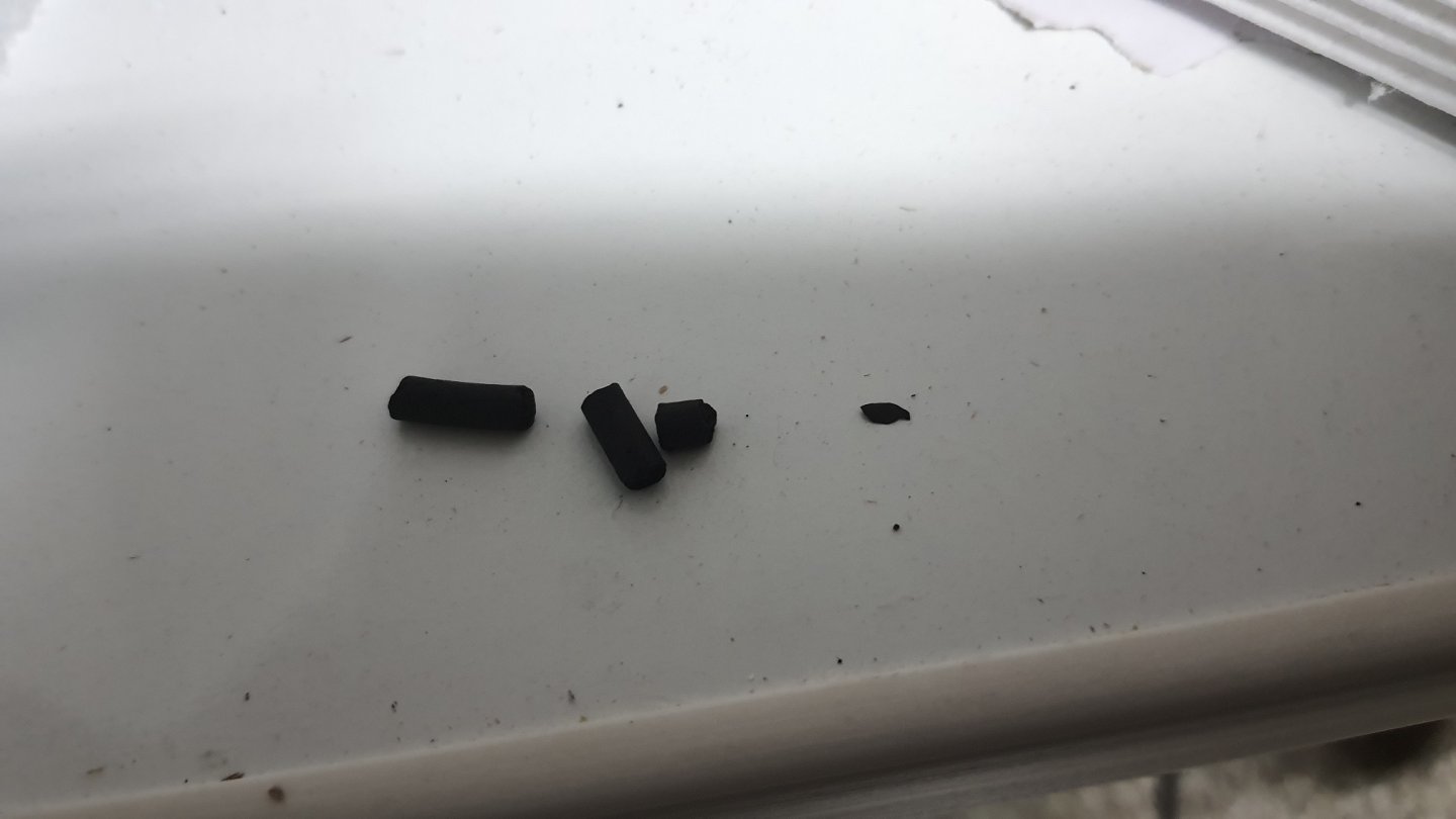

Bu bal peteği gibi şeyin içerisinden aşağıdaki nesneler döküldü. Bunlar akvaryumcuların yosun filtrelerinde kullandıkları karbon malzemeye benziyor.....

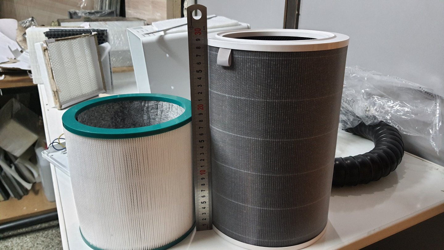

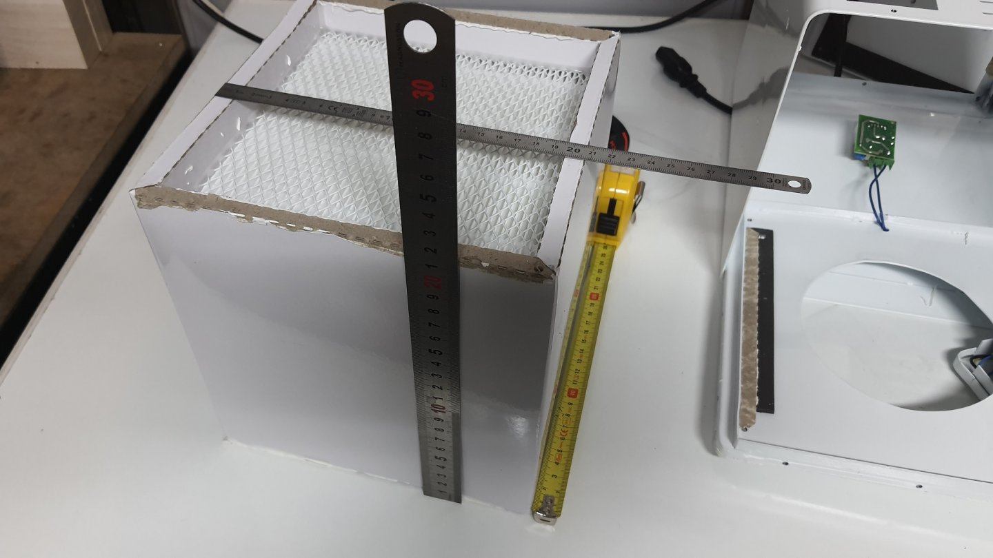

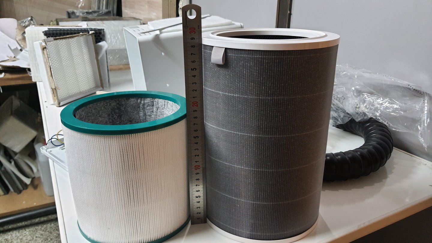

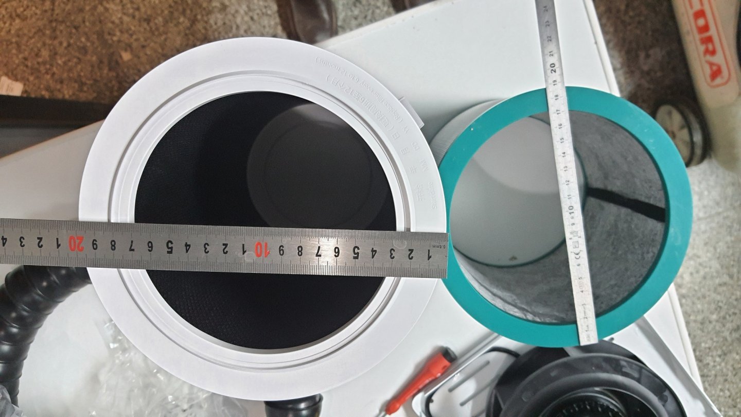

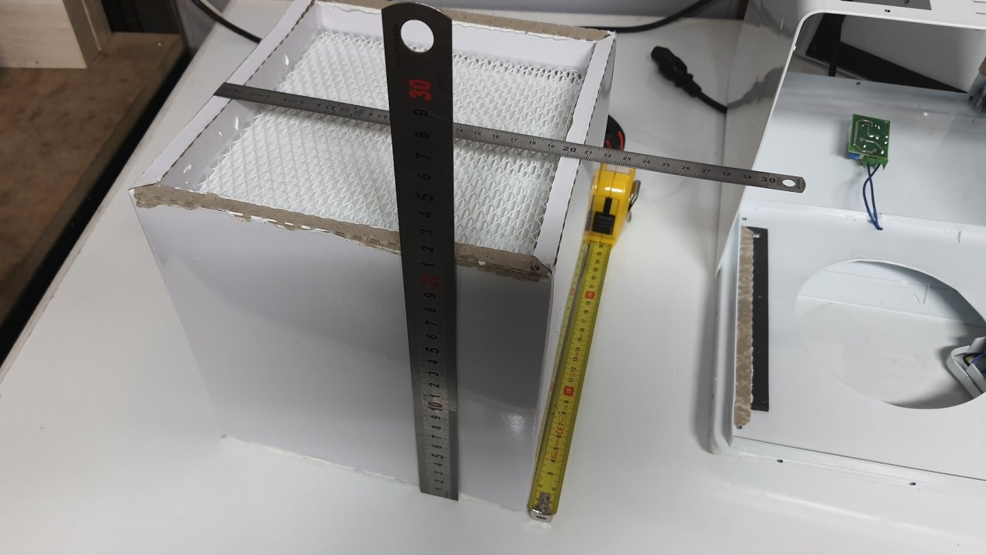

Neyse filtre böyle..... Tabi ben iş sağlık olunca çinlilere pek güvenmediğimden, deneme yapmak için aşağıdaki filtreleri de almıştım. Bunlardan küçük olan, Dyson TP00 TP02 TP03 Uyumlu Hava Temizleyici HEPA filtre yedeği (180TL) ve büyük olan Xiaomi MI Air Purifier HEPA filtre yedeği (400TL)
İç çapları hemen hemen aynı ve fanın üzerine oturuyor. küçük olan kutunun içine tam girecek gibi. Diğerini modifiye etmek gerekecek. Son durum bu.

@umk tebrik ederim kısa süre önce aldığınız cihazı sökmek büyük özveri içerisindeki fan on özellerikleri ne peki üzerinde özellikleri yazıyor mu? 220 v sanırım hız ayarı vs varmı gürültüsü nasıl ? Ayrıca çalışma sırasında duman emiş gücü nasıl ne kadar mesafeden vakum yapabiliyor ? 2uul yi inceliyorum alacaktım sonra bu başlık patladı sesli çalıştığı ve vakumunun iyi olmadığını söyledi bir kaç kullanan arkadaş ama filtreleri daha kolay değişiyormuş sizin tbk yı almadan önce incelediğimiz başka ürünler oldu mu ? Silindir filtreler daha iyi sonuç verecektir umarım sorunsuz bir şekilde adapte edersiniz. İyi çalışmalar
Teşekkürler @melihal61... Geçen seneye kadar kapalı balkonu atölye niyetine kullanıyordum. 10cm lik (220voltluk) boru fanı ve yeterli miktarda plastik esnek boru ile basit bir şey yapıp dumanı doğrudan dışarı atıyordum. Gayet iyiydi. Tek sıkıntısı doğal hava akışı bizim evde balkon camından içeriye olduğu için fanı kapattığımda dışarıdaki hava, boru çeperine sinen flux (reçine) kokusu ile birlikte içeriye doluyordu. Kısa süre önce tüm hobicilerin başına gelen bana da oldu ve hanım beni balkondan kovdu...:D:D Şimdi oturma odasının bi köşesinde ikamet ediyorum. Tabi lehim dumanı hemen sorun oldu. Oradan da kovulmamak için hemen çözüm arayışına girdim. QUICK 6101 (4500TL) ve Weller Zero Smog EL (639Avro) modellerine baktım. Forumdan Timur bey Weller'in bir başka modelini kullanıyor. Onun yorumları oldu. Neyse... Ucuz fakat Quick 6101'e alternatif gözükmesi sebebiyle yukarıda paylaştığım TBK modelini aldım. Yukarıdaki söküm aşamalarını bugün gerçekleştirdiğim. Malesef şu an toplamam mümkün değil. Sorularınıza ancak bir kaç gün sonra cevap verebilirim. Muhtemelen silindir filtreleri kullanacağım. Bunun için modifikasyon gerekecek en önemlisi üst kapağı kolay açılabilir (mandallı) bir şey yapmam gerekecek. Aşamaları burada paylaşırım.......
