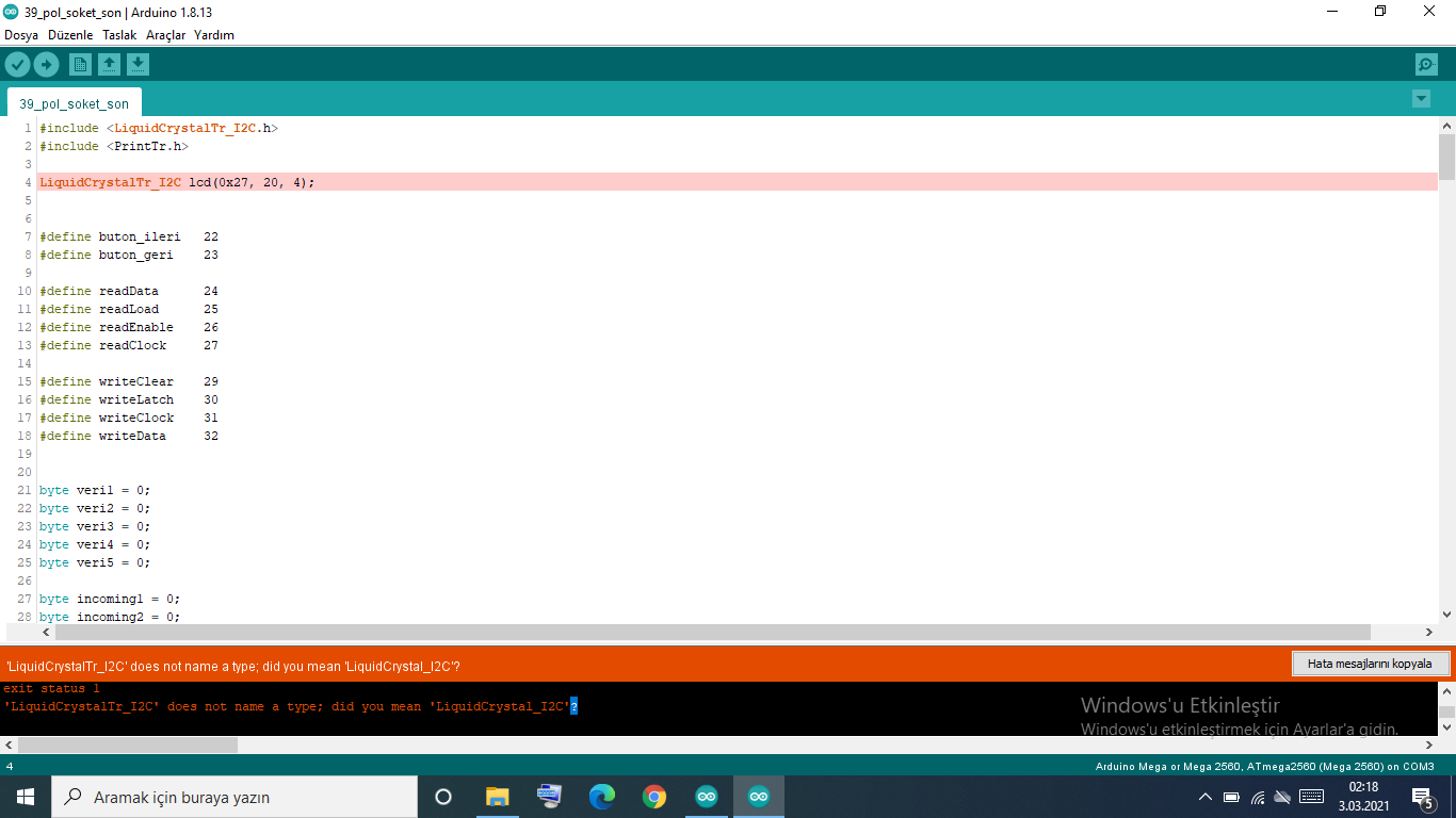

Kodları resimdeki code kısmından ekler misin? Text dosyasının içi çok karışık.
Hatayı aldığın ekranı da resimlersen daha anlaşılır olur.
Lcd ekranda hiç birşey yazmıor şuan 0,27 de yaptım fakat hiç yazı alamadım kare tuşuna da batım tepki vermedi
Düzelttim. Şuan da ekran çalışıyor.

Çok kurcalamaktan kafan karışmış olabilir. Adımları doğru yaptığına emin ol. Ben kendi 20x4 ekranım da test ettim. Mercedes Benz yazısı satırdan satıra zıp zıp zıplıyor. :)
Sorununu resimli olarak paylaşırsan nedeni hakkında daha kestirme bir tahmin yürütebiliriz. Böyle "yaptım olmadı" deyince onlarca ihtimal geliyor akla.

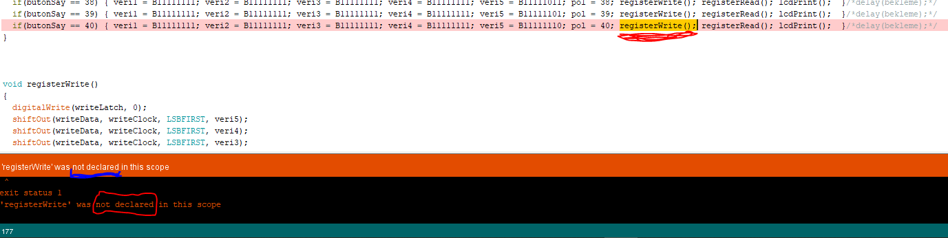

test için kullandığım yukarı ve aşağı butonları çalışmıyor kablo pinlerini atlatmak için gerekli olan butonlar
Bu butonlar keypad üzerinde mi?
Keypadin hangi butonları bu görevi görüyor?
Benim kodda gördüğüm kadarıyla sadece # tuşu tanımlı. Onun da içinde hem buton ileri var hemde buton geri var. Ayrıca orada iki tane while döndüsü var ama ne işe yaradığı belli değil. Koşul belirtilmiş ama her hangi bir işlem yapmıyor.
Olayı basite indirgemek için aşağıdaki fonksiyonları ve o fonksiyonları çağırdığın kısımları komple sil. # tuşuna basıldığında yapılacak işlemler kısmına
int sayi = 1234;
Serial.print(sayi);
Yaz ve # tuşuna her bastığın da Serial monitörden 1234 rakamını okuyabiliyor musun kontrol et. Bu çalıştığında bir sonraki adıma geçebiliriz.
