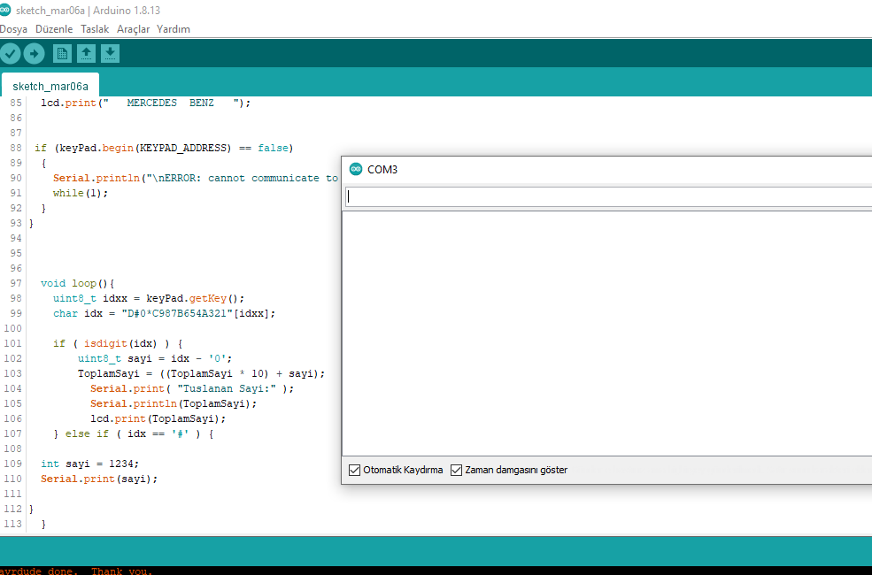

Olayı basite indirgemek için aşağıdaki fonksiyonları ve o fonksiyonları çağırdığın kısımları komple sil. # tuşuna basıldığında yapılacak işlemler kısmına
int sayi = 1234;
Serial.print(sayi);
Yaz ve # tuşuna her bastığın da Serial monitörden 1234 rakamını okuyabiliyor musun kontrol et. Bu çalıştığında bir sonraki adıma geçebiliriz.
merhaba
dediğinizi uyguladım serial monitörde # tuşuna bastığımda çıkan birşey olmadı
bütün tuşları da denedim şimdi ekranda rakamlar değişiyor fakat monitöre yazdırmıyor

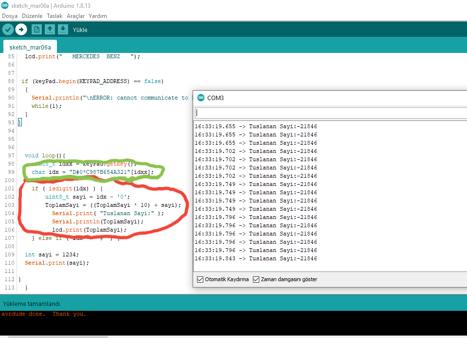

şimdi yazdı monitöre
5. tustan sonra basılanların hepsi monitörde yazı yazdırıyor
ekran görüntüsünde ki yazılanlar # tuşuna basınca çıkan yazılar
8629 eklentisine bak
Tuş kombinasyonu da hata var.
Şuan Sadece resimde kırmızı ile çizdiğim if içine giriyor.
Yeşil ile çizdiğim yerde tuşlar belirtilmiş. Oradaki kombinasyonu değiştirerek doğru kombinasyonu bulmak lazım.
Öncelikle o yeşil alanı 123A456B789C*0#D olacak şekilde değiştirip dene.

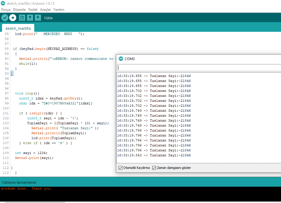

dediğiniz değişikliği yaptım
5. tustan sonra immonitorde yazı yazmaya başladı
# tuşuna basınca resimdeki ifadeleri yazdı yine

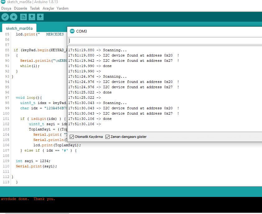

Aşağıdaki linkteki videoyu izle ve konunun o mesajdan aşağısına oku. Orada i2C scanner diye bir uygulama var. Onu kullanarak keypadin kodunu tespit etmeyi dene. 0x20 gibi bir kod türetecek. O kodu en yukarıdada keypad ayarı olarak gireceksin. Şu anda 0x20 yazıyor o ayarda. Yeni bulduğun kod. Farklı ise değiştireceksin.
merhaba
dediğinizi uyguladım 0x20 çıkıyor

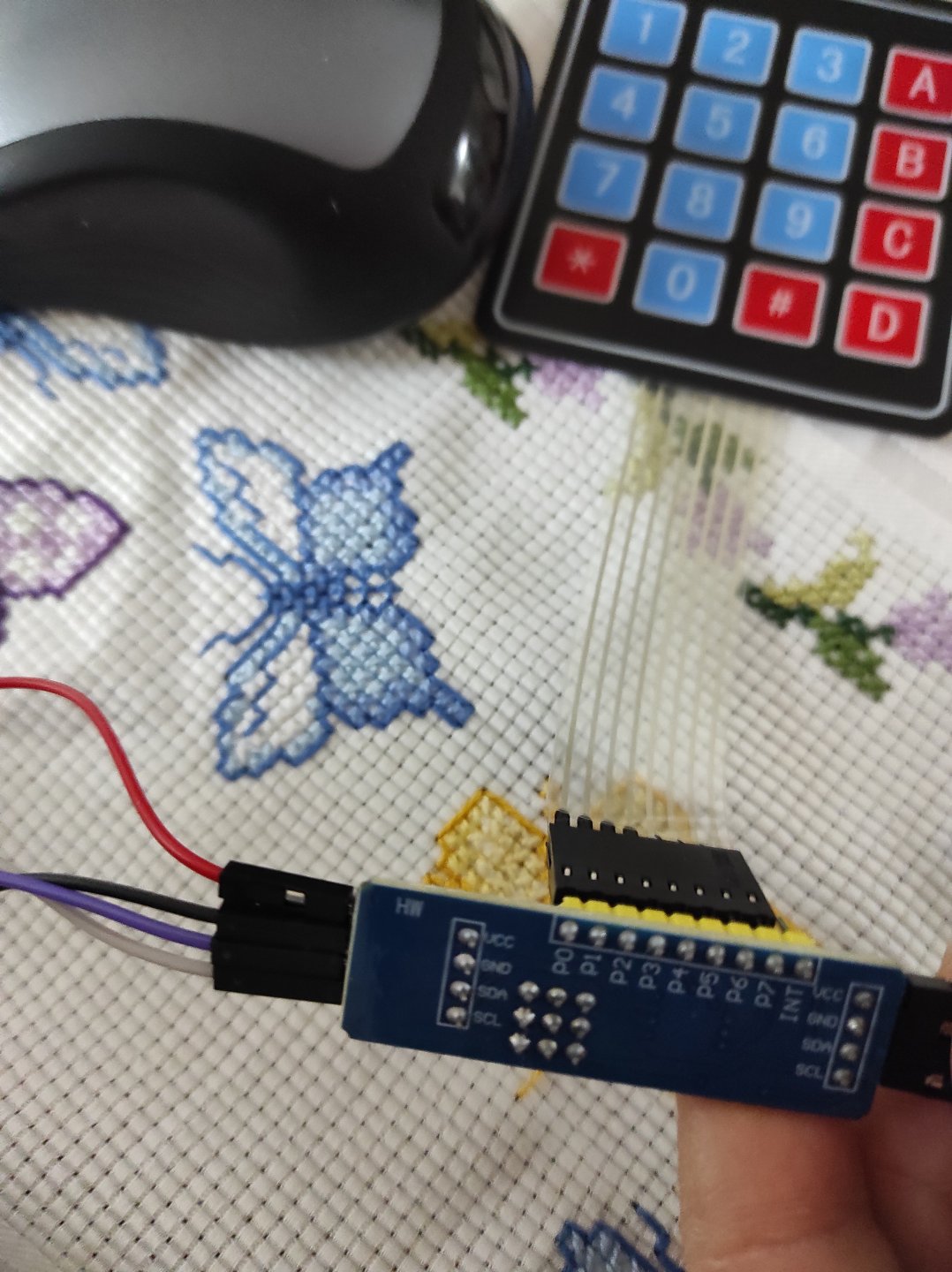

Dediğiniz şekilde yaptım ama olmadı baştan
Sonra keyped bağlantısıni resimde ki gibi yaptım dediğiniz şekilde A B C D X ve # tuşlarına tanımlamaları yaptım monitörden tanimladigum rakamları gördüm
Sonra keyped bağlantısıni resimde ki gibi yaptım dediğiniz şekilde A B C D X ve # tuşlarına tanımlamaları yaptım monitörden tanimladigum rakamları gördüm8634 eklentisine bak
