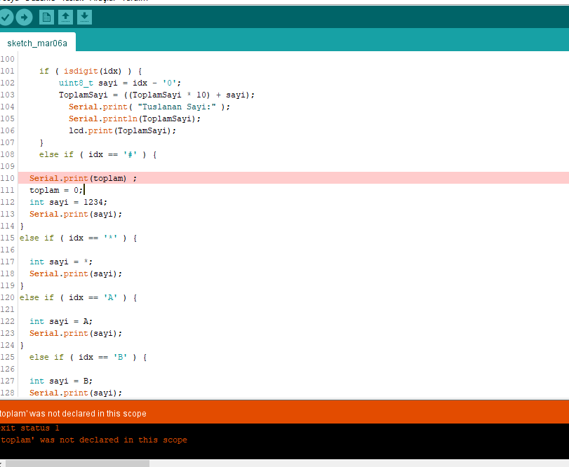

Basmadan çıkıyorsa keypad sorunudur. Ama her hangi bir düzeltme yapmadan direk sıfıra basınca sıfır çıkıyorsa "oynadı güldü, yerini buldu" diyebiliriz.
Rakamları şöyle test edebilirsin;
# tuşunu Enter gibi yapılandır. Yani rakamı girip # ye basınca serial monitöre girdiğin rakamı yazdırsın. Onun için de, oradaki ilk if'in içinde rakam toplama yapar ve "toplam" değişkenine aktarır. Mesela 1'e basınca toplam değişkenine 1 aktarır, peşinden 2' ye basarsan toplam değişkenine 12 aktarmış olursun. Taki sen Toplam = 0; yapana kadar aktarır durur. Şimdi # ifinin içine
Serial.print(toplam) ;
toplam = 0;
Yaz. toplam değişkenin adına dikkat et. Büyün - küçük harf duyarlıdır. Ben ezbere yazıyorum. Sen oradaki in aynısını yaz. Bunu yaptıktan sonra keypad den 1 e bas ve peşinden # ye bas. Böylece serial monitör de 1 rakamını görmen gerekir. Her rakam girip # ye bastığında girdiğin rakamı serial monitörde okumalısın. Rakamları da bu şekilde test et. Eğer 1'e basıp, monitörde 2 okuyorsan yukarıdaki kodlama da 1 yazan yere 2 yazarak düzelt.
bu arada 0 tuşunda hiçbir işlem yapmadan 0 basınca 0 yazıyor monitore
Değişkenin adına dikkat et demiştim.
Bak 2-3 satır yukarıda yazıyor. ToplamSayi olacak senin değişkenin ismi.
Kırmızı alandaki toplam yazan yeri ToplamSayi olarak değiştir. :)

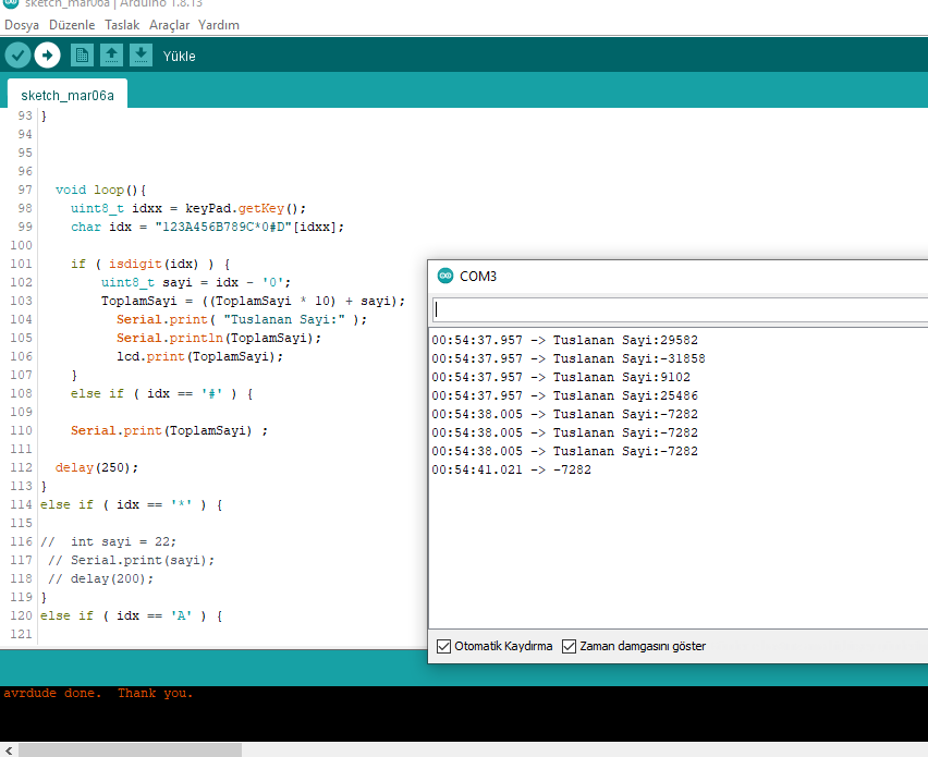

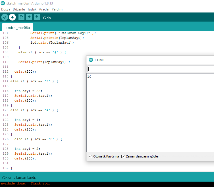

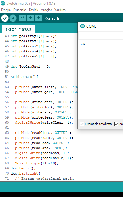

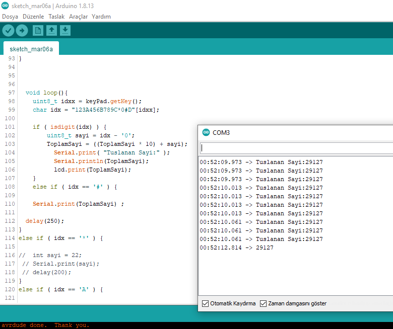

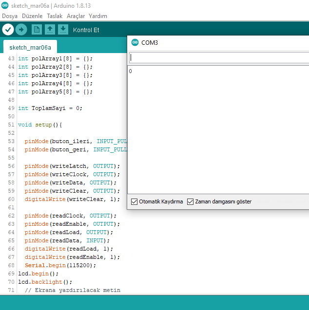

dediğin gibi yaptım A tuşuna bastığımda monitorde 111111 yazıyor

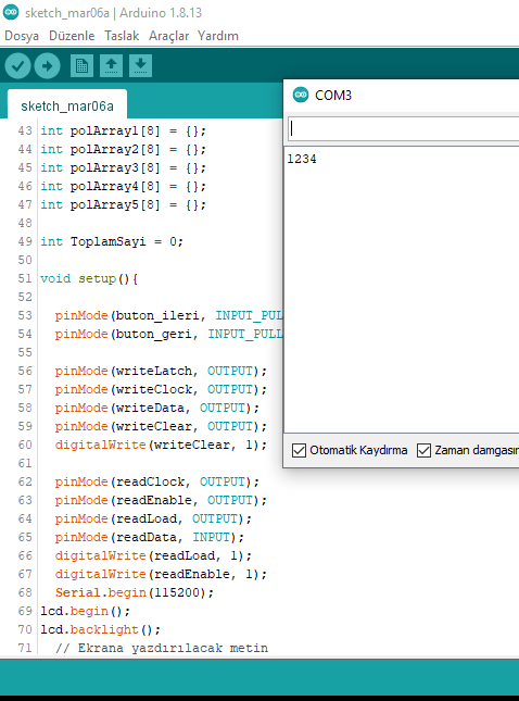

arkasından # tuşuna da baştığımda 01234 yazmaya başladı şimdi daha önceden 0 yazmıyordu
# bastığında işlem yapacak kodların içine int sayi = 1234; diye bir değişken tanımamışsın. Sen # basınca oradaki 1234'ü basıp duruyor. ToplamSayi değişkenine de 0 atamışsın. Bu kodları sil. Sadece Serial. ptint(ToplamSayi) ;yaz oraya. Böylece 1 'e basıp # ye bastığında monitöre 1 yazacak.
Kodların en sonuna da delay(200); yaz. Böylece birkere 1 e basınca sadece bir tane 1 yazacak. Baktınki birkere basıyorsun ama 3 tane 1 yazıyor, o zaman delay süresini uzat. 260 yap, 300 yap.

şuanda A bastığımda monitore 1 # bastığımda da monitöre 0 yazdırıyor
8642 eklentisine bak
* basınca 22, B ye basınca da 2 yazacak. Çünkü öyle tanımamışsın kodların içinde. # hariç aşağıdaki bütün harf ve * ın içeriğini sil. Sonra 1,e bas ve # bas bakalım monitöre ne yazıyor?

1 e basıp # bastığımda monitörde yazan
2 basıp # bastığımda monitörde yazan
3 basıp # bastığımda monitörde yazan
# bastığımda en son yazanı tekrar yazdırıyor
void loop kısmındaki kodları buraya ekler misin? Yarın sabah bakayım.
 void loop(){
    uint8_t idxx = keyPad.getKey();
    char idx = "123A456B789C*0#D"[idxx];
    if ( isdigit(idx) ) {
        uint8_t sayi = idx - '0';
        ToplamSayi = ((ToplamSayi * 10) + sayi);
          Serial.print( "Tuslanan Sayi:" );
          Serial.println(ToplamSayi);
          lcd.print(ToplamSayi);
    else if ( idx == '#' ) {
    Serial.print(ToplamSayi) ;
  delay(250);
else if ( idx == '*' ) {
//  int sayi = 22;
 // Serial.print(sayi);
 // delay(200);
else if ( idx == 'A' ) {
 // int sayi = 1;
//  delay(200);
  else if ( idx == 'B' ) {
 // int sayi = 2;
 // delay(200);
else if ( idx == 'C' ) {
//  int sayi = 3;
 // delay(200);
else if ( idx == 'D' ) {
 // int sayi = 4;
//delay(200);

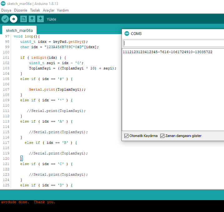

void loop kısmını ekledim sadece
Senin kodları sil. yerine bunu ekle.
Sonra 1'e ve # ye bas. Ekrana ne yazdırıyor bak.
void loop(){
        Serial.print(ToplamSayi);;
       //Serial.print(ToplamSayi);
    delay(300);

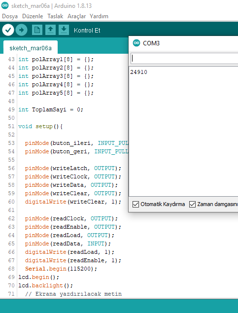

şimdi denedim kodu 1 e bastığımda monitore bişey yazmıyor # batığımda yazdırıyor monitöre
2 ye basıp # bastığımda 2 3 4 5 aynı şekilde fakat 6 dan sonra sapıtıyor rakamlar :)
yazan rakamların düzelmesi için reset atmam gerekiyor galiba programa
ilk seferde 7 bastığımda ekrana 7 basıyor
umarım olmaya başlamıştır :)

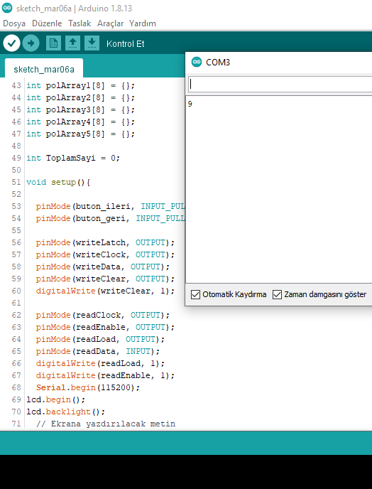

Serial monitöre bilgiyi yazdıran kod: Serial.print(ToplamSayi); budur.
Bu kod # tuşuna basıldığında yapılacak işlerin içinde bulunduğuna göre, #'ye basmadan monitörde bir şey göremezsin.
Tane tane bas.
Önce 1'e bas, peşinden # ye bas.
Bunu yaptığında monitörde 1 okuyor olmalısın.
Sonra monitörün sağ altından "çıkışı temizle" butonuna bas.
Sonra 2'ye bas, peşinden #'ye bas.
Bunu yaptığında monitörde 2 okuyor olmalısın.
Sonra 3'ye bas, peşinden #'ye bas.
Bunu yaptığında monitörde 3 okuyor olmalısın.
Sonra 4'ye bas, peşinden #'ye bas.
Bunu yaptığında monitörde 4 okuyor olmalısın.
Sonra 5'ye bas, peşinden #'ye bas.
Bunu yaptığında monitörde 5 okuyor olmalısın.
Sonra 6'ye bas, peşinden #'ye bas.
Bunu yaptığında monitörde 6 okuyor olmalısın.
Sonra 7'ye bas, peşinden #'ye bas.
Bunu yaptığında monitörde 7 okuyor olmalısın.
Sonra 8'ye bas, peşinden #'ye bas.
Bunu yaptığında monitörde 8 okuyor olmalısın.
Sonra 9'ye bas, peşinden #'ye bas.
Bunu yaptığında monitörde 9 okuyor olmalısın.
Sonra 0'ye bas, peşinden #'ye bas.
Bunu yaptığında monitörde 0 okuyor olmalısın.
Bunlardan hangisi çalışmıyorsa, onun resmini at.
Tuşa fazla basılı tutarsan #'ye bastığında rakam peş peşe çıkar. O yüzden tuşa bas ve beklemeden çek elini.

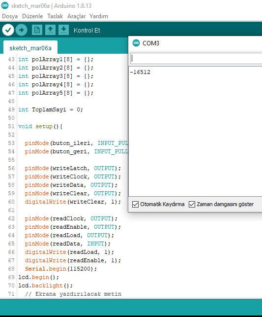

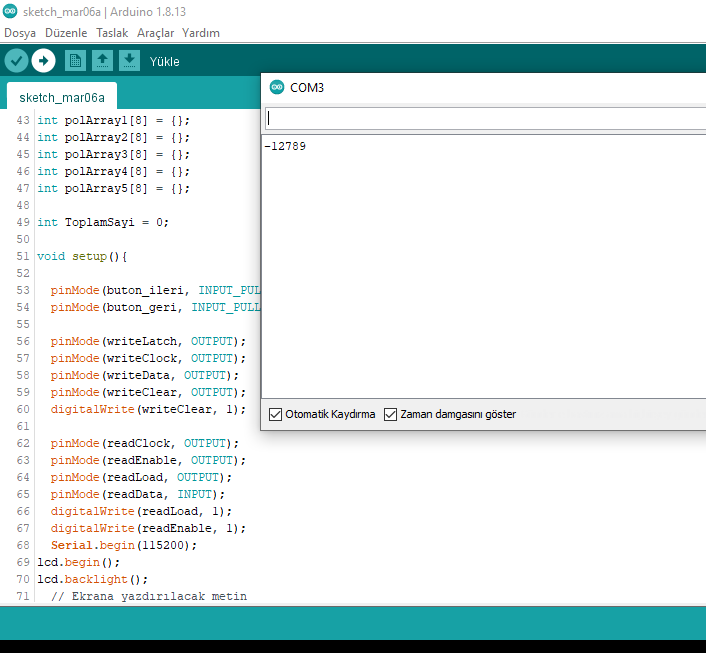

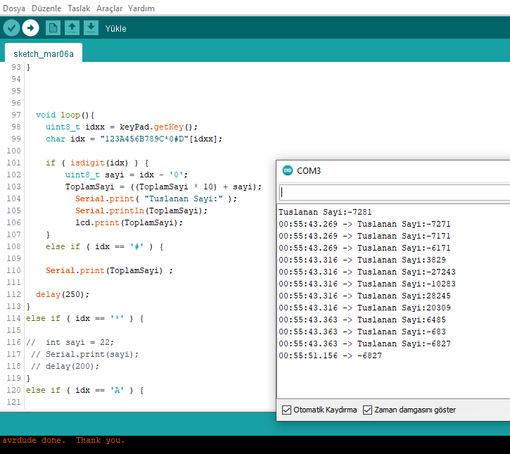

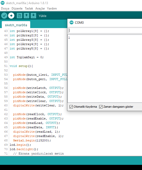

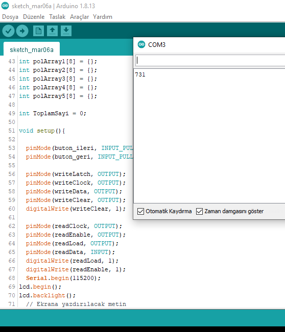

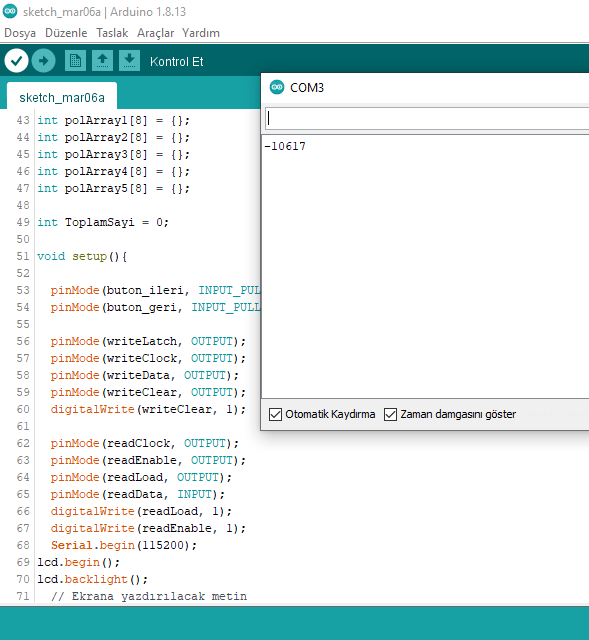

şimdi denedim
aynen şu şekilde çalışıyor
1 basıp # bastığımda 0 monitörde yazıyor çıkışı temizle dediğimde siliniyor
1 basıp # bastığımda 1 monitörde yazıyor çıkışı temizle dediğimde siliniyor

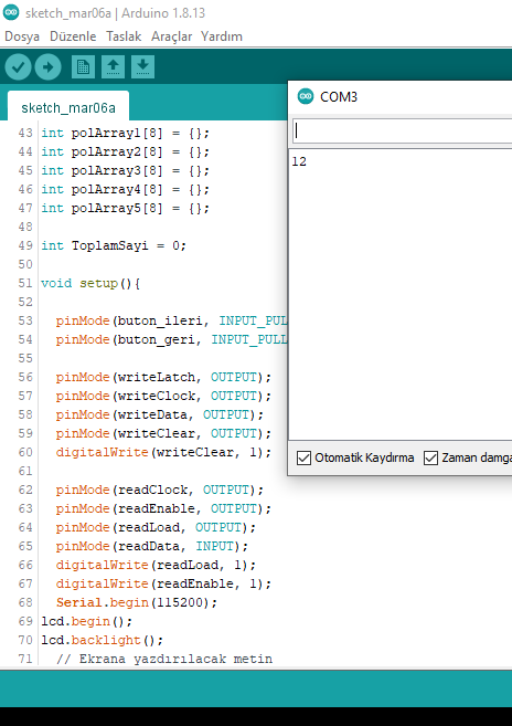

2 basıp # bastığımda 12 monitörde yazıyor çıkışı temizle dediğimde siliniyor
3 basıp # bastığımda 123 monitörde yazıyor çıkışı temizle dediğimde siliniyor
4 basıp # bastığımda 1234 monitörde yazıyor çıkışı temizle dediğimde siliniyor
5 basıp # bastığımda 12345 monitörde yazıyor çıkışı temizle dediğimde siliniyor

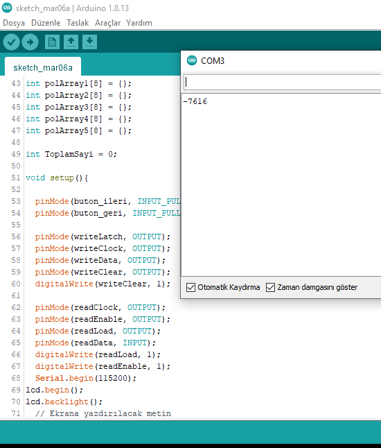

6 basıp # bastığımda -7616 monitörde yazıyor çıkışı temizle dediğimde siliniyor
7 basıp # bastığımda -10617 monitörde yazıyor çıkışı temizle dediğimde siliniyor
8 basıp # bastığımda 24910 monitörde yazıyor çıkışı temizle dediğimde siliniyor
9 basıp # bastığımda 731 monitörde yazıyor çıkışı temizle dediğimde siliniyor
0 basıp # bastığımda -16512 monitörde yazıyor çıkışı temizle dediğimde siliniyor
bu şekilde döngüyü tamamlayıp tekrardan başa döndüm 1 basıp denedim tekrar onda da -12789 yazdırdı monitöre

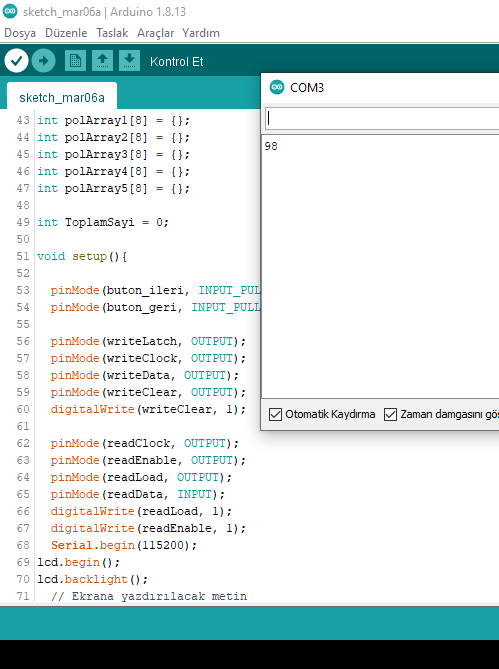

arduino üzerinde ki reset tuşuna basıp tersten denemek istedim birde
9 basıp # bastığımda 9 monitörde yazıyor çıkışı temizle dediğimde siliniyor
8 basıp # bastığımda 98 monitörde yazıyor çıkışı temizle dediğimde siliniyor
7 basıp # bastığımda 987 monitörde yazıyor çıkışı temizle dediğimde siliniyor
6 basıp # bastığımda 9876 monitörde yazıyor çıkışı temizle dediğimde siliniyor
5 basıp # bastığımda -32307 monitörde yazıyor çıkışı temizle dediğimde siliniyor
4 basıp # bastığımda 4614 monitörde yazıyor çıkışı temizle dediğimde siliniyor
3 basıp # bastığımda -19393 monitörde yazıyor çıkışı temizle dediğimde siliniyor
2 basıp # bastığımda 2680 monitörde yazıyor çıkışı temizle dediğimde siliniyor
1 basıp # bastığımda 26801 monitörde yazıyor çıkışı temizle dediğimde siliniyor
0 basıp # bastığımda 5866 monitörde yazıyor çıkışı temizle dediğimde siliniyor

şimdi denedim

Evet unuttuğumuz birşey var.
# içindeki Serial.print(ToplamSayi); hemen altına şu satırı ekle ve aynı şekilde testi baştan başlat. ToplamSayi = 0;
Merhaba
2 basıp # bastığımda 2 monitörde yazıyor çıkışı temizle dediğimde siliniyor
3 basıp # bastığımda 3 monitörde yazıyor çıkışı temizle dediğimde siliniyor
4 basıp # bastığımda 4 monitörde yazıyor çıkışı temizle dediğimde siliniyor
5 basıp # bastığımda 5 monitörde yazıyor çıkışı temizle dediğimde siliniyor
6 basıp # bastığımda 6 monitörde yazıyor çıkışı temizle dediğimde siliniyor
7 basıp # bastığımda 7 monitörde yazıyor çıkışı temizle dediğimde siliniyor
8 basıp # bastığımda 8 monitörde yazıyor çıkışı temizle dediğimde siliniyor
0 basıp # bastığımda 0 monitörde yazıyor çıkışı temizle dediğimde siliniyor
hiç bi tuşa basmadan # bastığımda 0 monitörde yazıyor çıkışı temizle dediğimde siliniyor

Ohh Bee. Yaşlandım yav. Sayende tuş takımının içinden geçtim. Bir daha bu konuda sıkıntı çekeceğimi sanmıyorum :katil2:
Şimdi bu key pad ile ne yapmak istediğini söyle.
