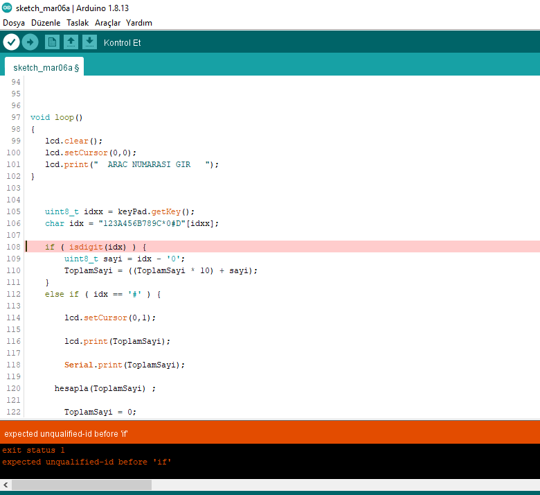

Hesapla fonksiyonunu silip tekrar yüklediğim de araç no gir yazısı çıkıyor
Araç numarasını girip # bastığımda mesela 1234 LCD ekranda çıkıyor ve 1 2 sn içinde kayboluyor
# tuşunun içinde bululanan lcd print toplamsayi değişkenini dışarıya çıkarıp tuşlarken aynı zmanda da lcd ekranda görmek istedim.
12345 sayılarına basarak ekranda görebiliuorum fakat 6 tusladığımda - 10618 yazıyır mesela bu sayının çok olmasından mı kaynaklıdır.

# tuşunun içi aynı kalsın. # tuşu senin onaylama tuşun. Keypad den girdiğin her değeri onunla işleme alacaksın.
Senin artık yapman gereken tek şey hesapla(ToplamSayi); fonksiyonunun içini doldurmak.
En alta şunu ekle ve ne yapmak istiyorsan onunla doldur;

hesaplayı yukarıda tanımlıyoruz değil mi init hesapla olarak
#' nin içi en son yaptığımız gibi kalsın. Son verdiğimi en alta ekle, içini doldur.
son verdiğiniz yerin içini ben ekrana xxx yazdır olarak doldurdum o işlemi daha sonra araç no değişkeninşi alıp sd kart dosya açmada kullanacağim
bu şekilde olur değil mi

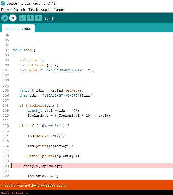

hesaplada hata veriyor
Bunu # nin dışına yapıştır içine değil.
function hesapla(int arac_no){

vallahi içine de dışına da yapıştırdım ikisinde de aynı hatayı veriyor
sizide böyle adım adım uğraştırıyoerum ama olmuyor elimden geldiğince bugunde açtım baktım örneklere
Çalışmaz çünkü ben sana "hesapla" olarak verdim sen "Hesapla" olarak yapıştırmışsın. Hadi bil bakalım neden çalış mıyor?
