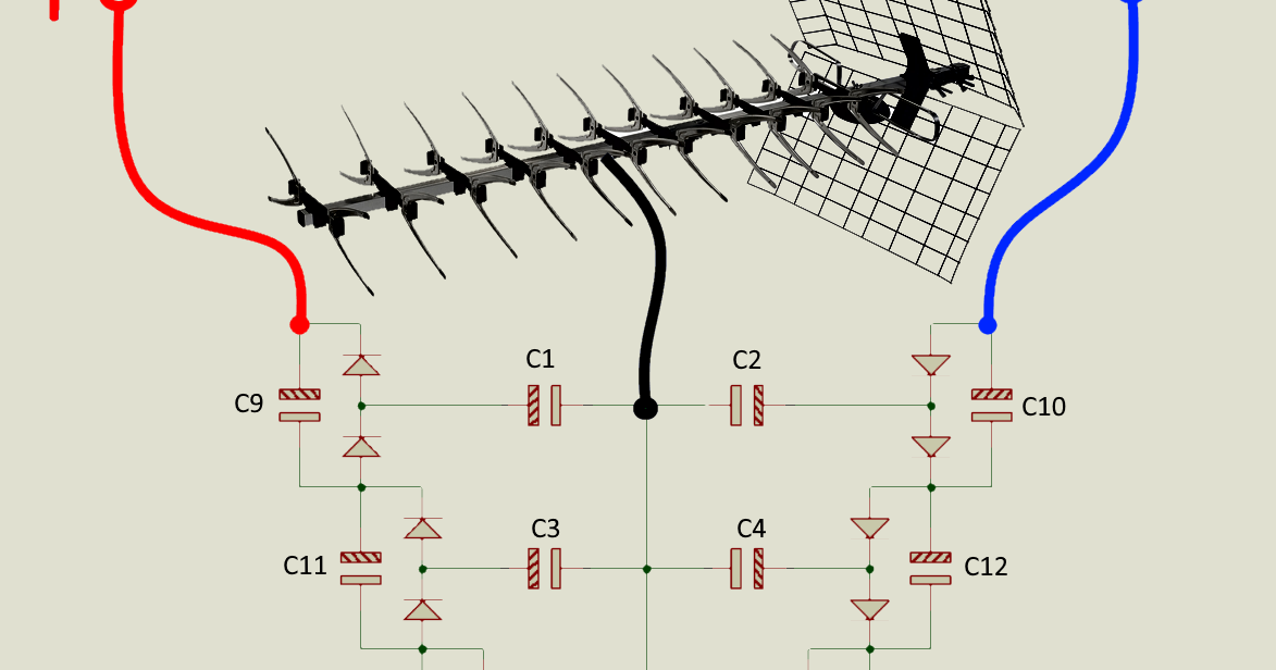

Aklıma takıldı. Örneğin 5mt uzaktaki bir küçük bir devre ile kablosuz haberleşiyorum diyelim. Peki bu mesafeden kablosuz şarj da mümkün olabilir mi? Yönlendirilmiş bir anten vs olurmu?
Aklıma enterasan bir soru geldi. Radyo sinyali gibi birçok yayın yapılıyor. Bunlardan enerji devşirmek mümkün olabilir mi?
Tesla'nın Kuleye 26mil mesafedeki ampülü kablosuz olarak :dusun2: yakmış.
(Prestij filminden)
Böyle bir yazı buldum. Nerde gördüm hatırlamıyorum ama cep telefonu sinyallerinden kondansatör şarj edip kullanana bir devre de görmüştüm.
O zaman sonuç olarak uğraşılır ise sağlıklı çalışan bir sistem mümkün olabilir gibi görünüyor. Aslında derdim şarj değil besleme sağlamak.
İyi bir örnek olmasada diyelimki bahçe kapısına bir zil butonu takacağız. Hali hazırda pilli kablosuz ziller var ama düşününki çok yoğun kullanılıyor ve pil bir günde bitiyor. Yani illa sürekli bir enerji gerekiyor. Kablosuz enerji sağlanabilir ise kablo çekme kırma dökme işlerinin önüne geçer. Fırsat bulursam ilginç bir konu olabilir.
360 derece yayinimda enerji miktari mesafenin karesi ile azalacagindan verim cok dusuk olur.
Mikro dalga yonlendirilebilecegi icin enerji aktarimi nispeten daha kolay olur ama bu kez de isin saglik boyutu var.
yüsek kazançlı antenlerde uçları boştayken statik yüklenme oluyor. bir keresinde sağlam çarpılmıştım.
Yüksek gerilim hatlarına yakın yerlerde antenle bir miktar enerji yakalayanlar da var.
yani aslında mümkün ama attığın taş ürküttüğün kuşa değmiyor galiba.
