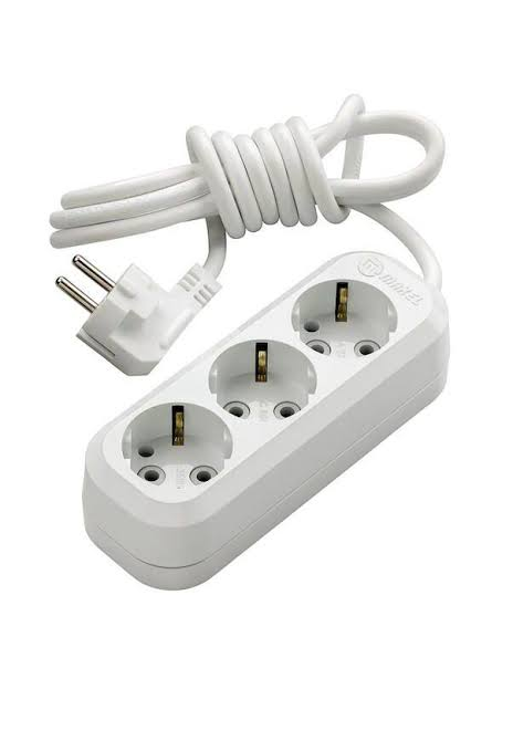

Daire içi kaçak akım sigortasına ilave olarak bina girişindeki sigorta atıyor. Bina girişindeki sigortaya ulaşmak benim için zor. Site görevilisi çağırılacak vs.
Atık sigortayı kaldırmadan üzerine paralel direnç takarak düşük bir kaçak akım geçirsem, bu sayede denemeler yapabilirim. Faz hattına da direnç bağlanacak. Aletleri sırayla takarak sorunlu olanı bulabileceğim.

Sorunlu cihazı tespit etmek amacıyla özel bir uzatma kablosu-priz yaptım. Toprak hattında akım sınırlama ve led var. faz hattında seri lamba. Bu uzatmaya takılan hiç bir cihaz sigortayı attırmayacak demektir.
Prizlerden tüm cihazları sökerek sigortayı açtıktan sonra, aygıtları dolaşarak bu uzatmayla test ettim. Hiç birinde abartılı kaçak akım çıkmadı. Sonuncu aygıtı takmadım. Galiba arıza sonucunda. Tamir ortamında denemek üzere ayırdım. Şimdilik çözüldü.

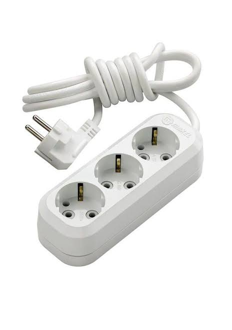

Özel bir uzatma kablosu-priz yaptım. Toprak hattında 3mA akım sınırlama ve led var. faz hattında seri lamba. Bu uzatmaya takılan hiç bir cihaz sigortayı attırmayacak demektir.
35589 eklentisine bak
Prizlerden tüm cihazları sökerek sigortayı açtıktan sonra, aygıtları dolaşarak bu uzatmayla test ettim. Hiç birinde sorun çıkmadı. Sonuncu aygıtı takmadım. Galiba arıza sonucunda. Tamir ortamında denemek üzere ayırdım. Şimdilik çözüldü.
Gövdeye kaçaklar devreyi başka yollardan da tamamlayabilir. Su boruları buna örnek verilebilir. Ben kaçak bu tip arıza aramalarını 10 mA kaçak akım rölesi ile yapıyorum, giriş çıkışında fiş ve priz var.
prizden beslenen alıcıların koruma topraklamasına her ne sebeble olursa olsun direnç bağlamak doğru değildir.
