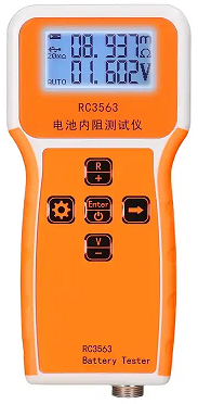

Aşağıda resmi görülen pil iç direnç ölçümü yapan aleti gördüm.

Sizlerin de tecrübe ettiğiniz ve büyük sorun yaratabilen konu olan kapasitör iç direnç problemi hakkında bir kaç soru sormak istiyorum.
Sağlam gözüken kapasitörlerin sırf bu iç direnç meselesi yüzünden görevini yerine getiremediği yönünde forumlarda çeşitli yazılar okumuştum.
Bu alet ile pil iç direnci ölçer gibi kapasitörlerin iç direnci ölçümü yapılırsa sonuçlar fikir edinme açısından bir işe yarar mı ?
Ölçümleri teyit edebilme açısından başka ne gibi yöntemlere başvurulabilir.

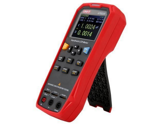

kapasitörün iç direnci tamamen test frekansıyla alakalıdır. ESR ölçümü yapan bir LCR metre ile bunu ölçebilirsin.
pillerin iç direncini ölçen bu aletler pilden anlık akımlar çekerek gerilim düşümüne göre iç direnç hesabı yapar.
yani aynı şey değil ve bunlarla kapasitelerin iç direncini ölçemezsin.
uygun fiyatlı LCR olarak şu ürünü önerebilirim. bu CEM markası çinli ama kaliteli ürünler yapar. hatta taiwan malı. avrupa malı birçok cihazın da aslında fason üreticisidir.
