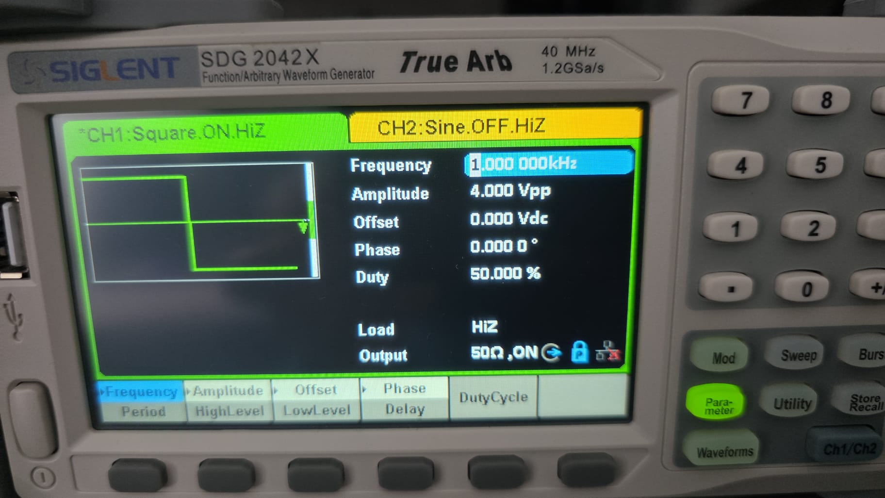

Kaynak: SDG 2042X jeneratörümden tam 1.000 Hz (1 kHz) ve 4 Vpp bir kare dalga gönderdim.

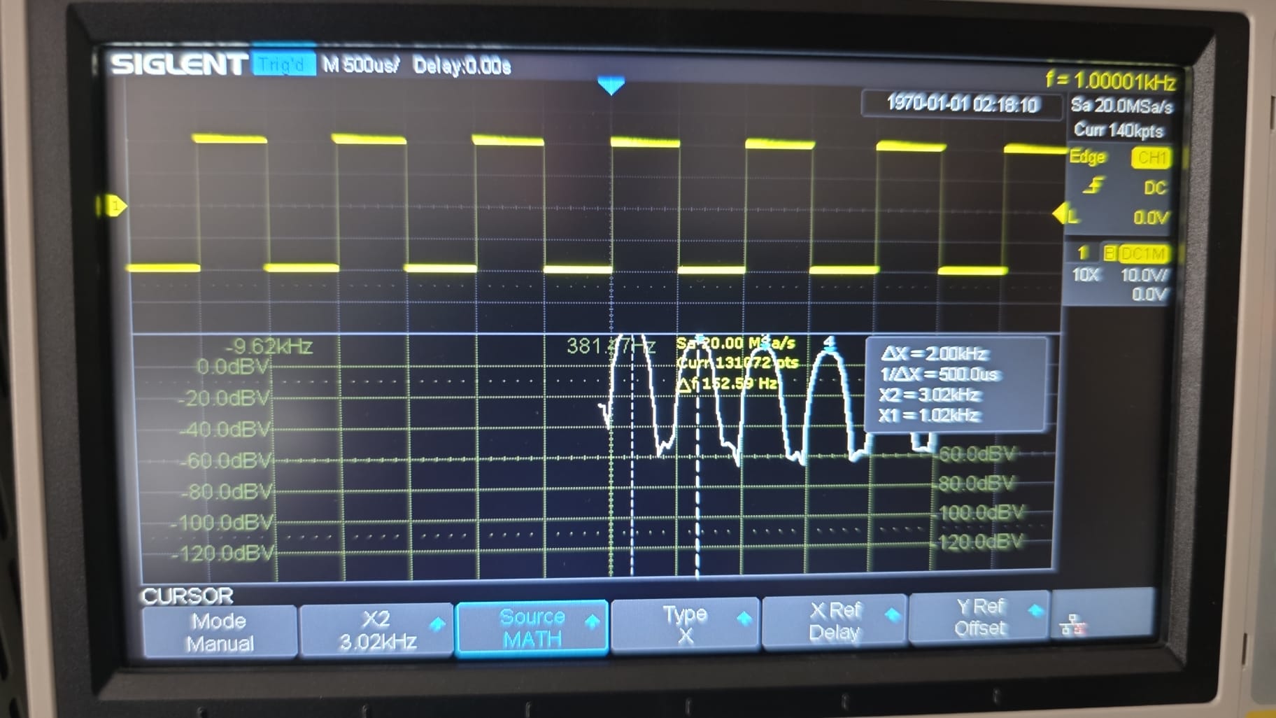

Ekranı Split Screen moduna aldığımda (Fotoğrafı ekte paylaşıyorum). Üstte bildiğimiz kare dalga dururken, altta frekans kuleleri dizildi.
Manual Cursors moduna geçip çizgileri kulelerin tam tepesine aldım:
1. Kule : 1.00 kHz
2. Kule: 3.00 kHz
3. Kule: 5.00 kHz
4. Kule: 7.00 kHz
Kare dalganın içinde çiftli harmoniklerin (2-4-6 kHz) hiç olmadığını, sadece tekli kulelerin boyları azalarak dizildiğini canlı olarak görmek güzel bir tecrübe oldu.
1. Kule : 1.00 kHz
2. Kule: 3.00 kHz
3. Kule: 5.00 kHz
4. Kule: 7.00 kHz

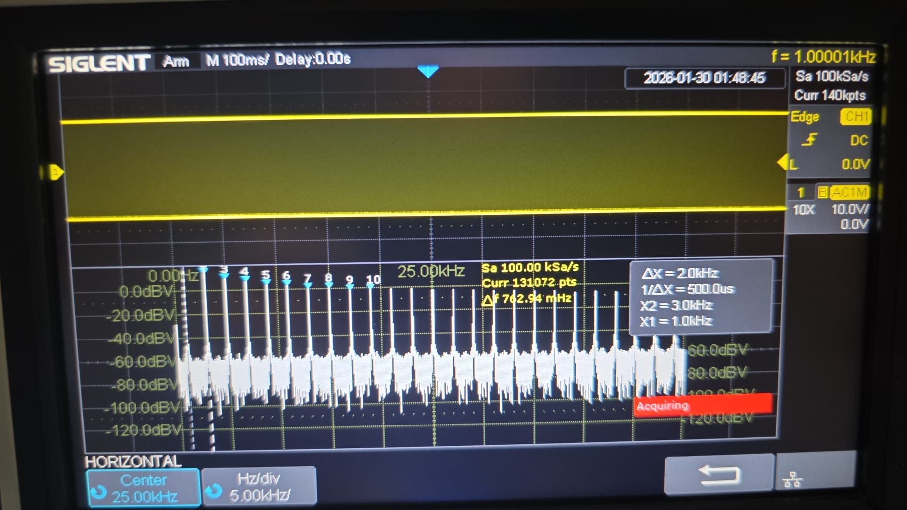

Kaynak nokta sayınız çok az.
Kanalı seçip yatay zaman aralığını büyütün, ancak FFT frekans aralığını 1Hz 40kHz gibi bir şey olarak ayarrlayın. Tekrar deneyin.

Zaman tabanını 100ms'ye çıkararak frekans çözünürlüğünü tam 762.94 mHz (0.76 Hz) seviyesine indirdim.
Bu sayede kuleler artık sadece birer çizgi hassasiyetinde.
İlk testimde şişman dağlar gibi duran kuleler, şu an iğne ucu kadar sivri ve net bir hale geldi.
Küçük bir hatayla imleçlerin cursors kaynağını başta CH1'de unutmuşum, o yüzden nerede bu kuleler dedim, meğerse zaman ölçüyormuşum.
Kaynağı (Source) MATH olarak değiştirdiğim an kuleler tam olarak yerini aldı.
Kare dalganın tekli harmonik serisi, ekranın sonuna kadar görülüyor.
FFT analizinde Zaman = Çözünürlük denklemini test etmiş oldum.
FFT analizinde ilginç bir durum gözlemledim:
Skopun üst ekranında kare dalgalar o kadar sıkıştı ki sadece sarı blok var.
Bu sıkışma ile skopun alt ekranında iğne ucu gibi keskin harmonikler elde ettim.
Zaman dünyasında detaydan vazgeçip (zoom out yapıp) sinyali sıkıştırdığımızda, frekans dünyasında keskinlik ve çözünürlük olarak bize yansıyor.
Üstteki sarı blok aslında alttaki o iğne uçlu harmoniklerin kaynağı.

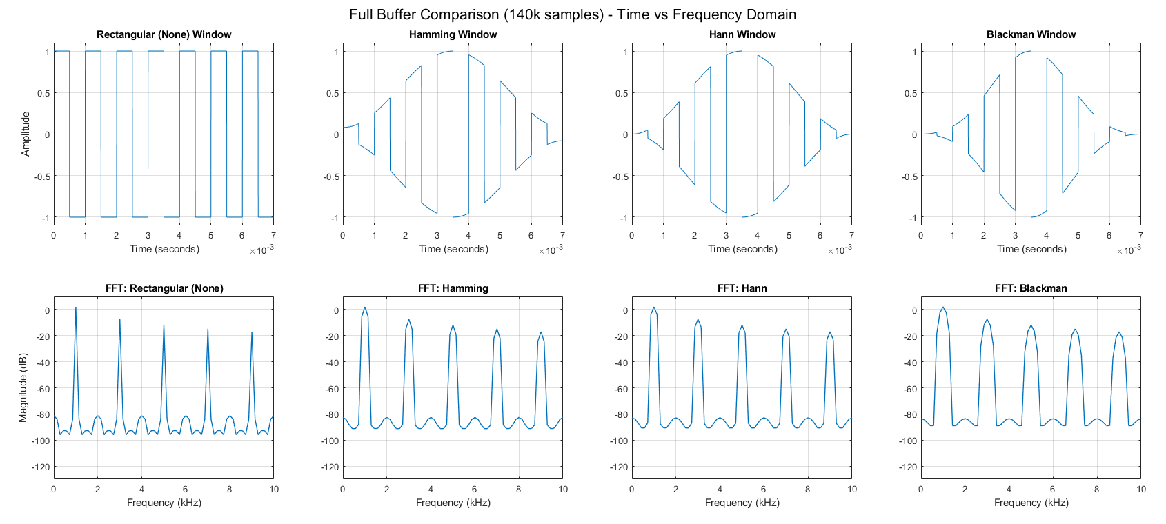

Buradaki limitasyon buffer boyutu. Yukarıdaki örnekte sağ üstte diyor ki 20 MSa/s örnekleme hızı ve 140 kpts buffer var. Bu iki değeri bölünce 7ms ediyor. Bizim sinyalimizin periyodu 1ms. Hafızada 7 periyot tutabiliyoruz (skop ekranında aynen böyle görünüyor) bu da düşük sayılır. Yani bizim sinyal hem FFT çıktısında düşük çözünürlükte görünecek, hem de windowing function FFT davranışını çok değiştirecek. Matlab ile karşılaştırmalı örnek (yapay zeka sağolsun uğraştırmadı):

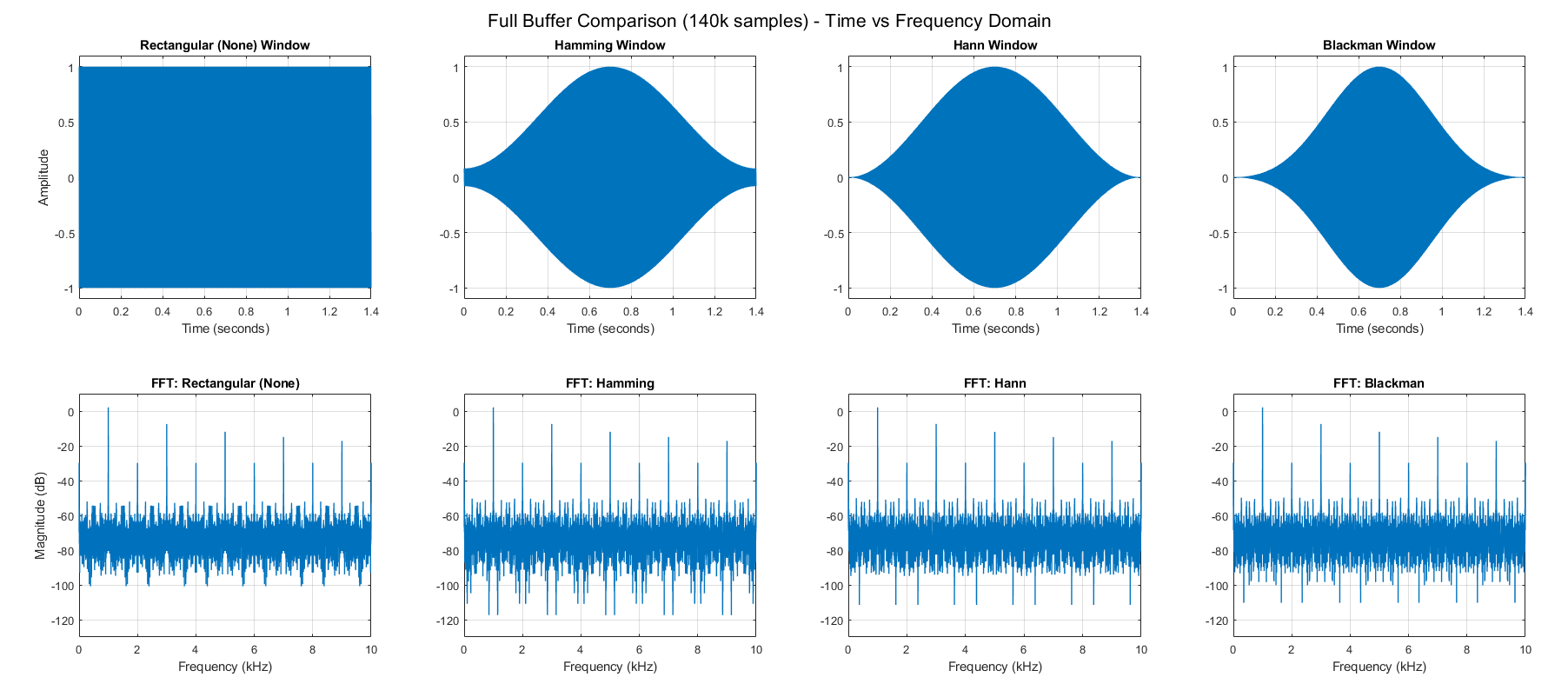

Bu da en son düzgün FFT çıktısı aldığınız örnekleme hızı 100 kSa/s ile. Görüldüğü üzere artık çözünürlük çok iyi ve istediğimiz frekanslarda windowing function'ın önemi kalmıyor:
Buradan çıkaracağımız diğer sonuç: sample hızını düşürmek yerine bufferımızı büyütebilirsek yine düşük frekansta çözünürlüğümüz artacaktır. Sizin scope için 1 milyon nokta FFT yapabiliyor olmalı. İsterseniz öyle de deneyin.
46531 eklentisine bak

Aslında cihazda Max Points: 1M seçiliydi ama ekran görüntüsündeki Curr: 131072 pts yazısından anladığım kadarıyla; o anki Timebase ve Sample Rate kombinasyonunda cihaz hafızayı tam doldurmadan (veya o ölçekte o kadarını işleyerek) sonucu ekrana basmış.
Hafıza derinliğini (Memory Depth) manuel olarak en üst seviyeye zorlayıp, gerçek 1 milyon noktalı bir FFT’nin o iğne ucu kuleleri ne kadar daha sivrilteceğini ben de merak ettim. İlk fırsatta bu testi yapıp sonucu paylaşırım
