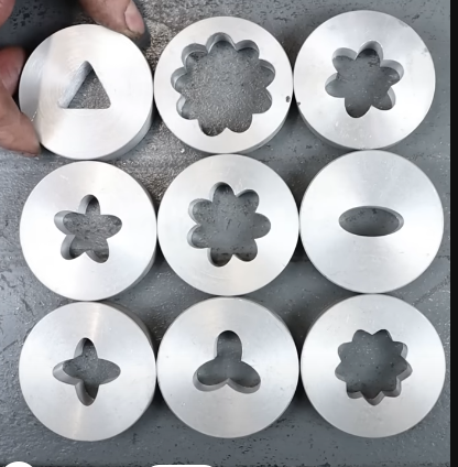

Kare delik acma
https://en.wikipedia.org/wiki/Reuleaux_triangle
çok tuhaf bu gifde eksenler kaçık duruyor.
Bildiğim kadarı ile kullanılan teknik farklı. Sizin paylaştığınızda delik açılan nesne sabit duruyor. Tornadaki yöntemde ise hem iş parçası hemde kesici takım dönüyor. Ama devirleri arasında sabit bir oran olmakla beraber aynı değil. Aynı yöntem ile torna üzerinde çokgen kesimlerde yapılabiliyor. Aşağıdaki videoda 19. dakikadan sonrasına bakınız.
Kesici takımın ekseni ile torna aynasının dönme ekseni farklı bu videoda.
İlk atılan videoda sanki aynı gibi duruyor.
Belki az bir fark vardır.
Ustteki video yanlis anlasilmaya sebep olabilir, aslinda parca dogru takilmis ancak animasyon dogru degil,animasyonda da yalpa yapmaliydi. Ya da yalpa yapiyor ama net gozukmuyor. asagidaki gibi yalpa yapabilecek sekilde bir animasyon olmasi lazim.
Abi olmamis deme sebebin ne, ne guzel olmus kare iste
