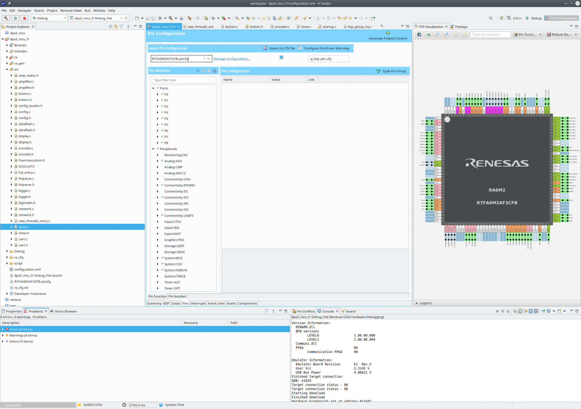

Renesas'ın eclipse IDE sinin adı e2studio. Her çevre birimi için kaynak kod üretiyor. Kaynak kodu görüyorsun ama müdahale etmemen gerekiyor, çünkü e2studio komple rebuild yapınca kaynak kodlarını da tekrar üretiyor. Eğer e2studio yapılandırma sisteminde istediğin değişikliği elde edemiyorsan, mecbur o kodu kendin yazacaksın.
e2studio çevre birimleri yapılandırmak ekranı. Java'da yazıldığı için inanılmaz yavaş çalışıyor. Mesela 16 bit external bus olan BUS0 yapılandırması yapıyorum. Bir botunun drop down menüsünü indirmek 20 saniye sürüyor, değişikliği yapmak ve diğer pine geçmek de her birisi 20 şer saniye sürüyor. Tam saç baş yolmalık.
