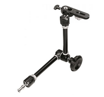

Ben de benzer bir ışık yapmaya niyetliyim. 15cm x 15cm lik ve 5 mm kalınlığında iki tane akrilik levha keseceğim. Aralarına standart 12V luk şerit ledleri paralel olarak yerleştireceğim (belki de spiral, şu anda emin değilim) ve sonra da iki akrilik levhayı birbirine vidalayacağım.
Sonra da bu fotoğraf makinaları için kullanılan "articulating arm" denen tutucular var (aşağıdaki gibi). Bunların ucunda inç ölçüde bir diş var. O dişe uygun bir vidayı da benim akriliklere monteleyeceğim. Ondan sonra artık bu LED panelleri bu kola takıp istediğim şekilde pozisyonlandırabileceğim.
Şimdi denedim, voltaj ayarı ile güzel parlaklık ayarı yapılabiliyor. CRI iyi olmayabilir, ama benim kullanım amacım için yeterince iyi olacaktır diye değerlendiriyorum.

244N ye takılabilen ve iki tarafı da 3/8 UNC olan vidayı ve kılavuzu aldım
