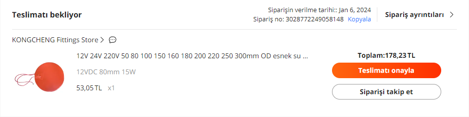

Bu projemi ısı olayını çözemediğim için bitirememiştim. Rezistans teli ile olmamıştı.
Uzun zaman önce Aliexpress de favorime eklediğim ısıtıcı padi sonunda sipariş ettim.
Gelince tabak altına yapıştırıp ısı işinide halletmiş olacağım. Sonra detaylı resimleri ile birlikte ya 1.mesaja yerleştiririm yada yeni bir konu açarım.

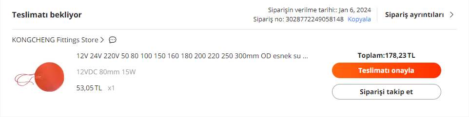

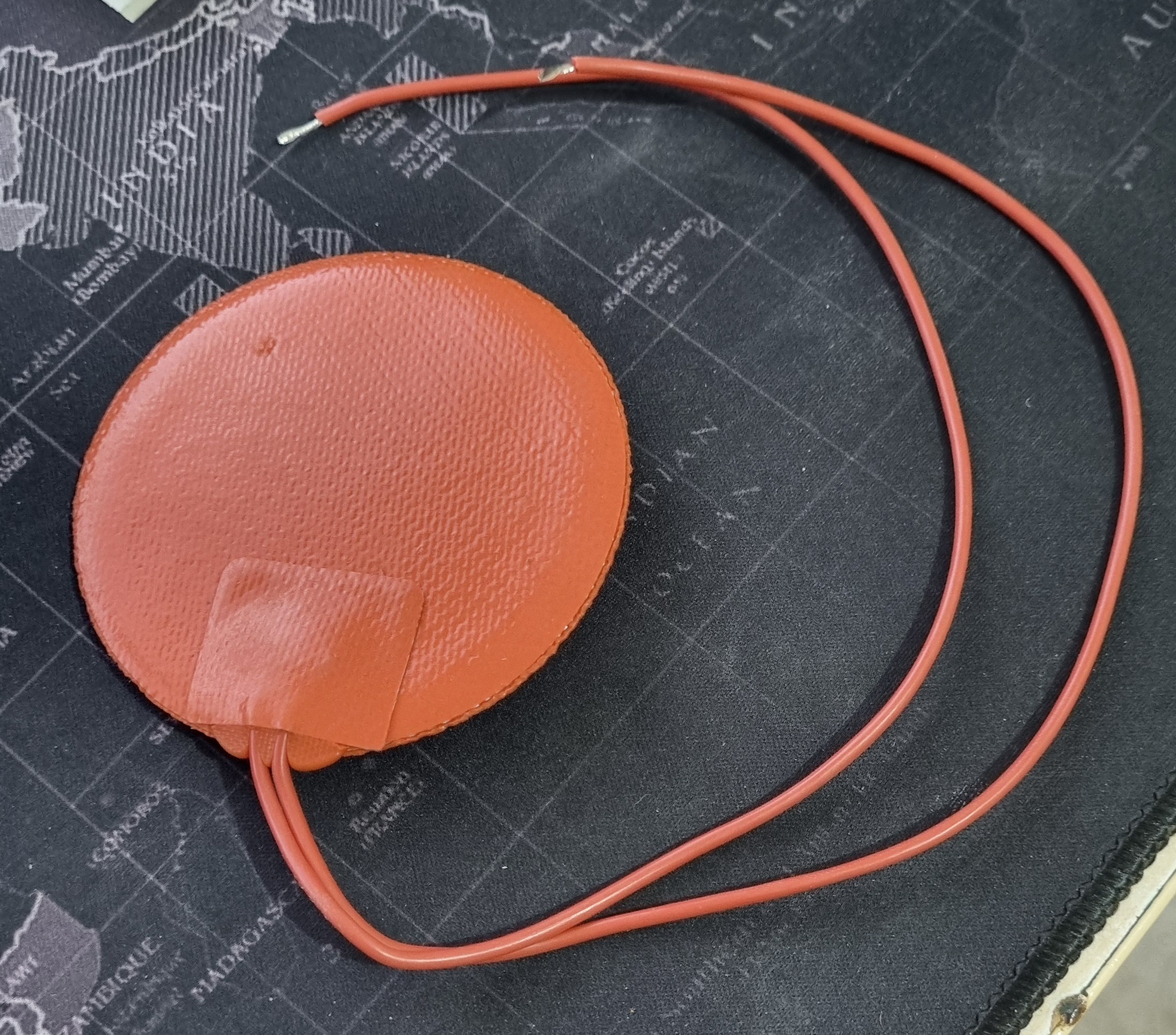

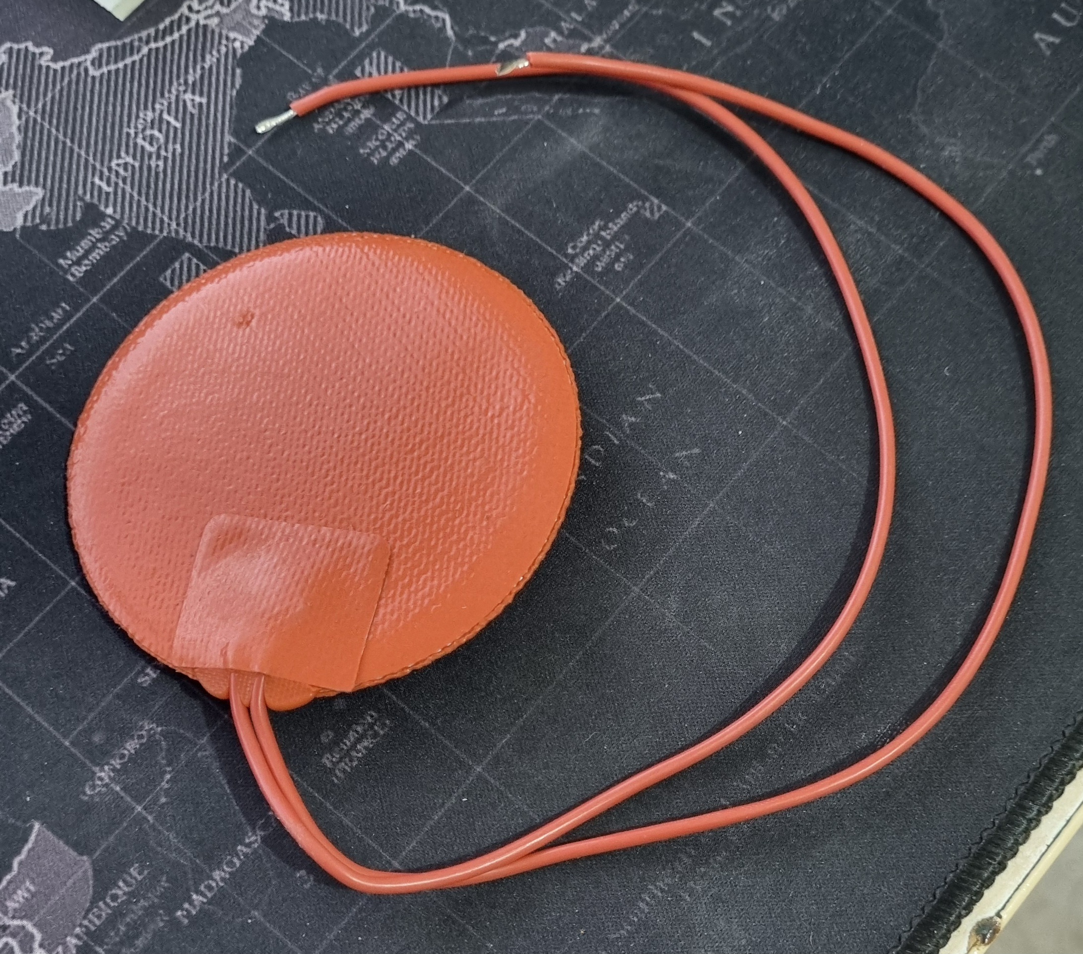

12v 15w ısıtıcı geldi ama içinden yapıştıracak bir şey çıkmadı. Bunun için sağlam tutacak bant almam lazım.

Silikon pad için 50mm kapton bant aldım. Çok pahalı lanet şey. :kizgin2:
Padi yerine yapıştırdım. İnşallah sıcaktan bir şey olmaz. 240 dereceye kadar dayanıklı yazıyordu. Şimdi tabağı yerine takıp üzerine birde lm35 yerleştireceğim.
