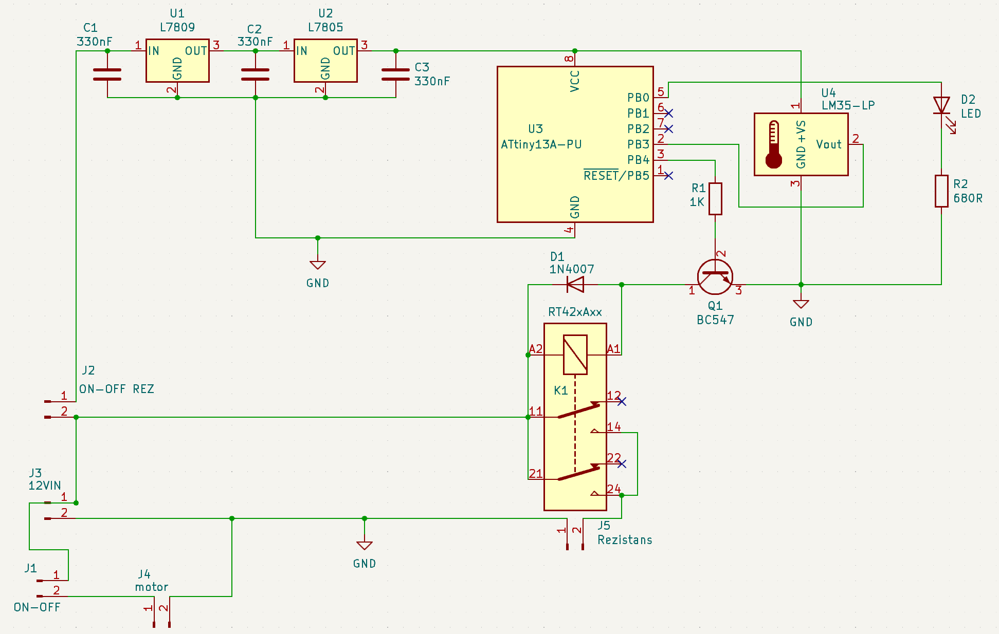

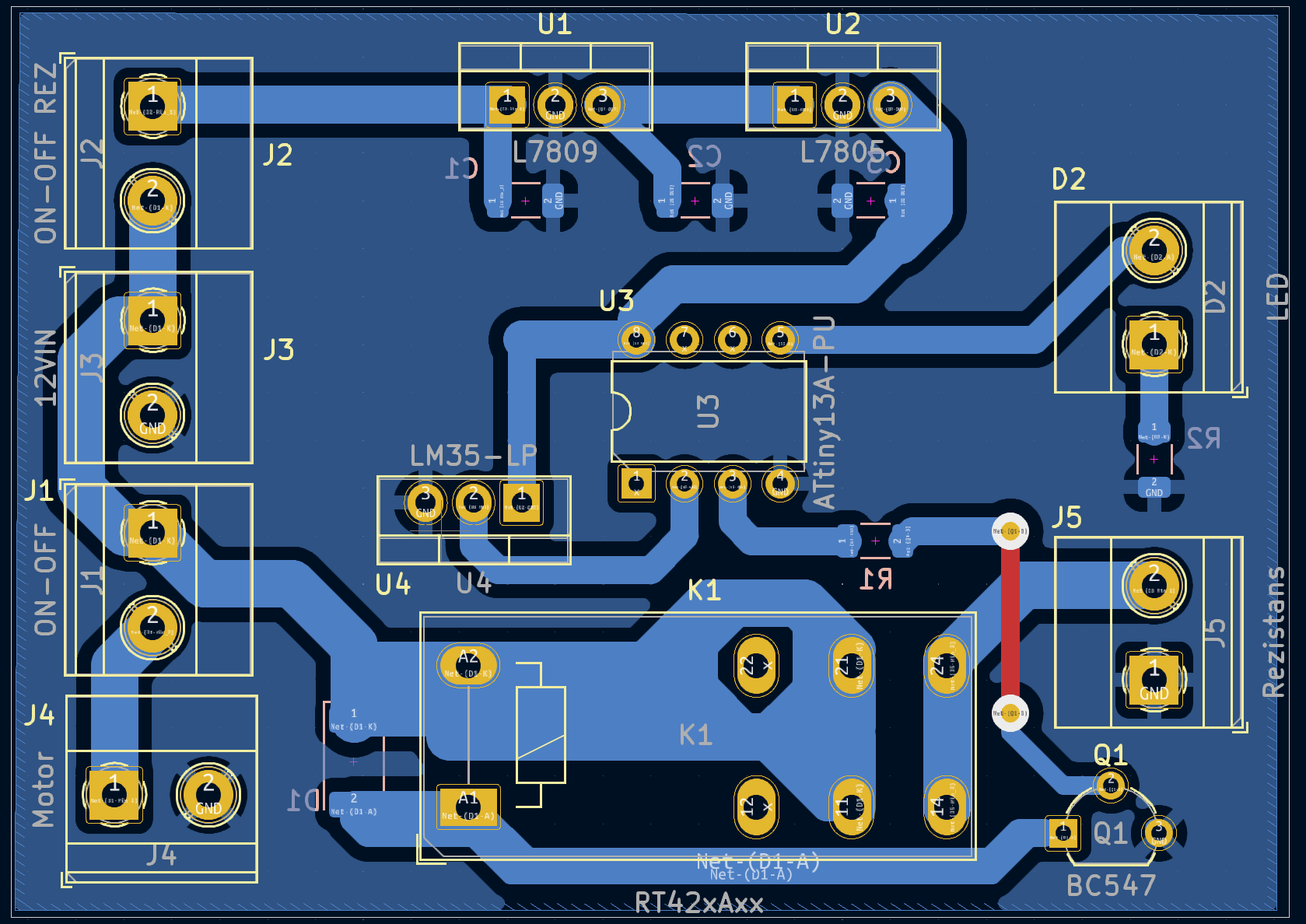

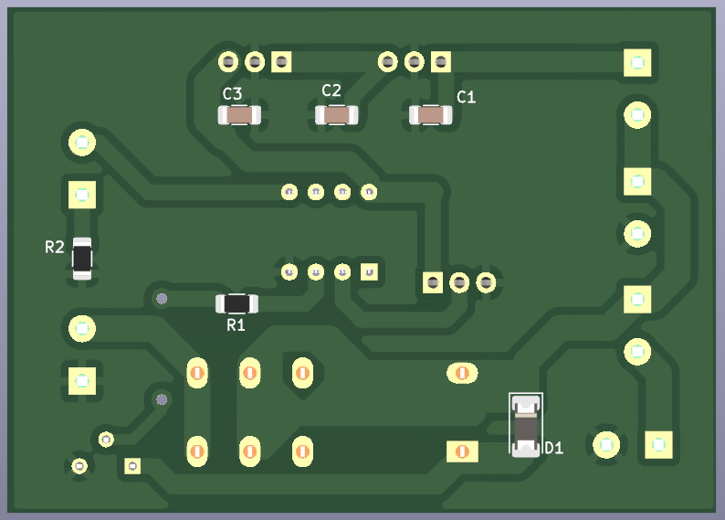

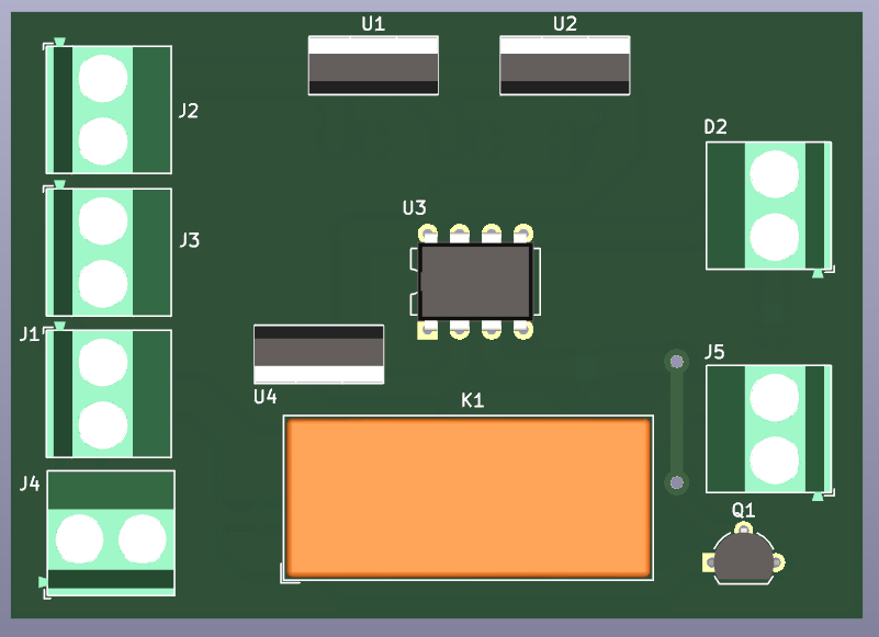

1.mesajı güncelledim. Proje bitti. Resimlerini ve kodunu attım. En kısa sürede bir video çekip anlatacağım.

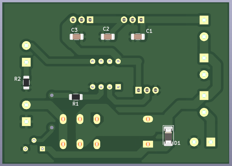

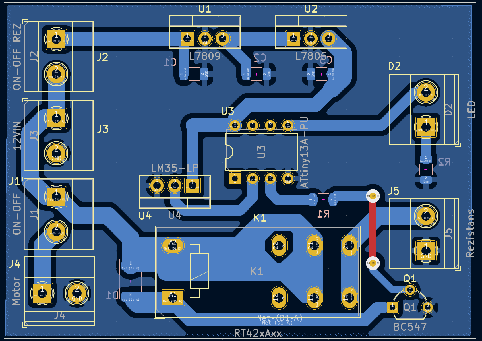

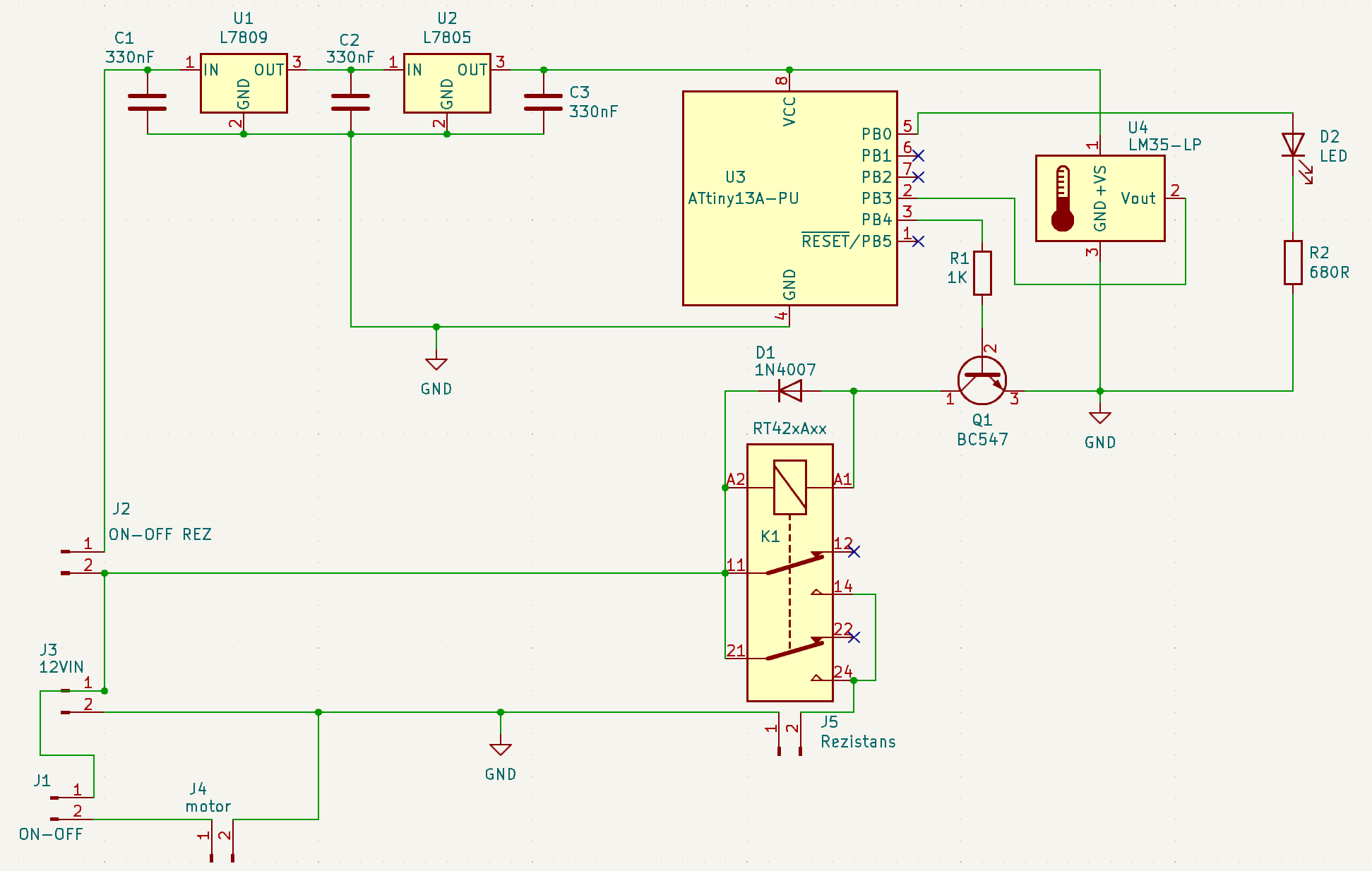

Devre Şeması
29939 eklentisine bak 29940 eklentisine bak

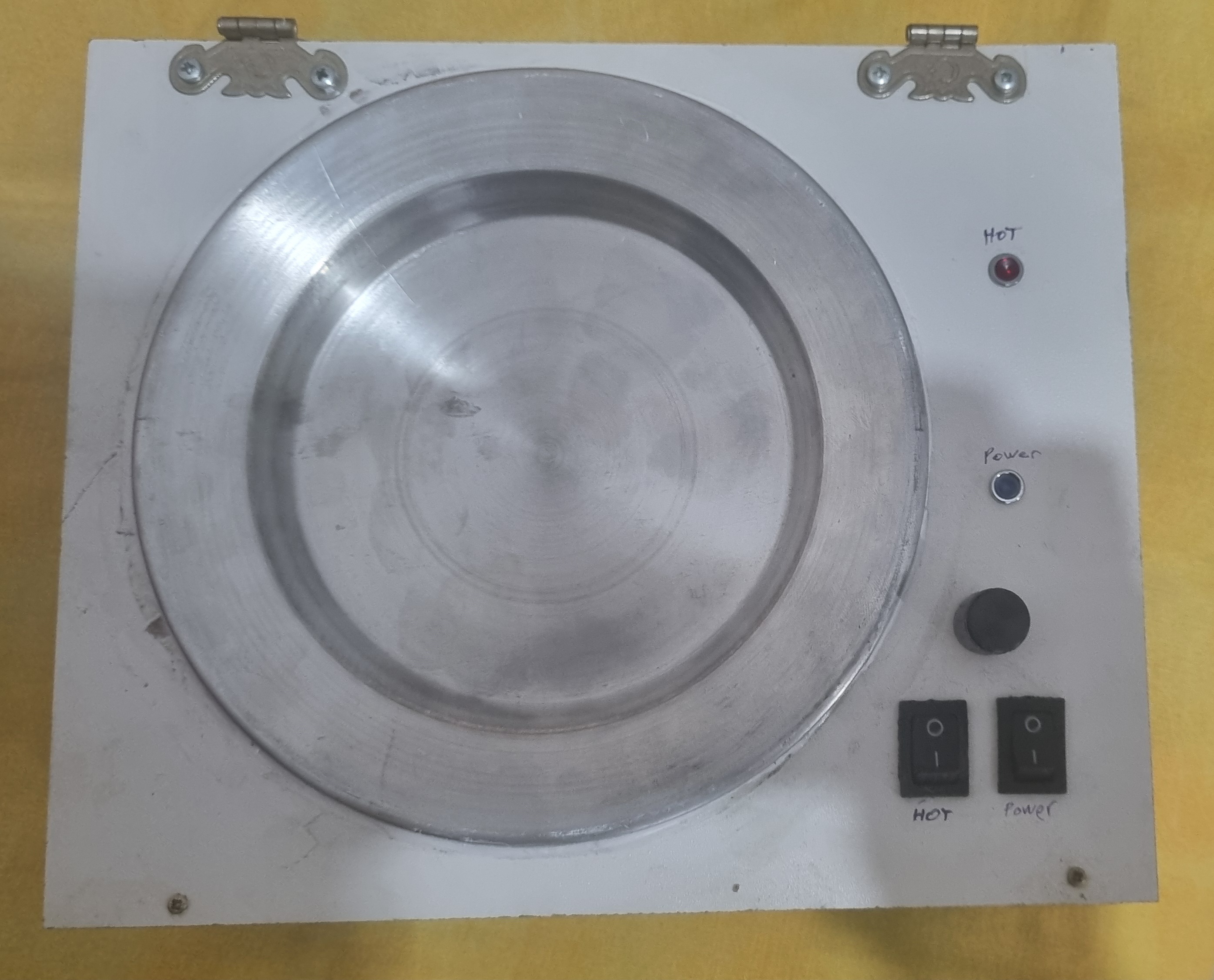

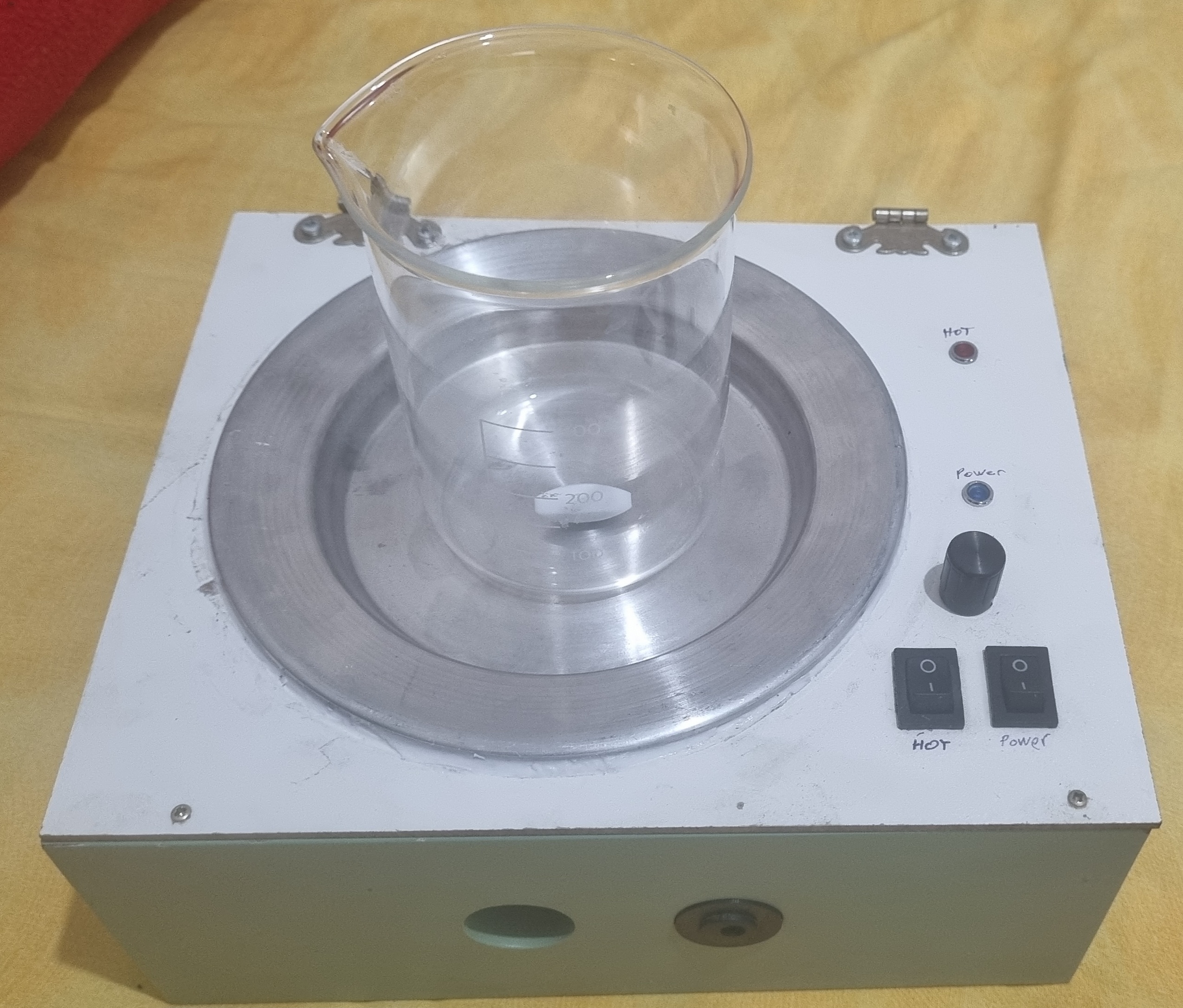

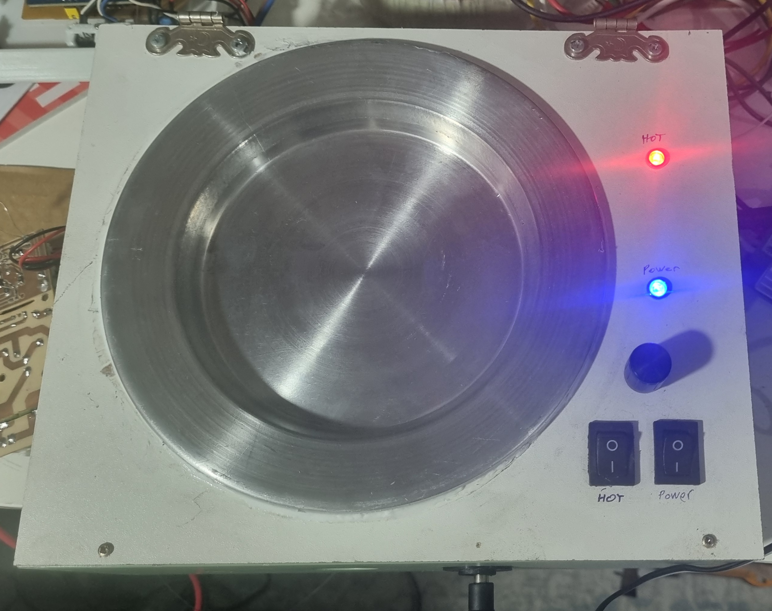

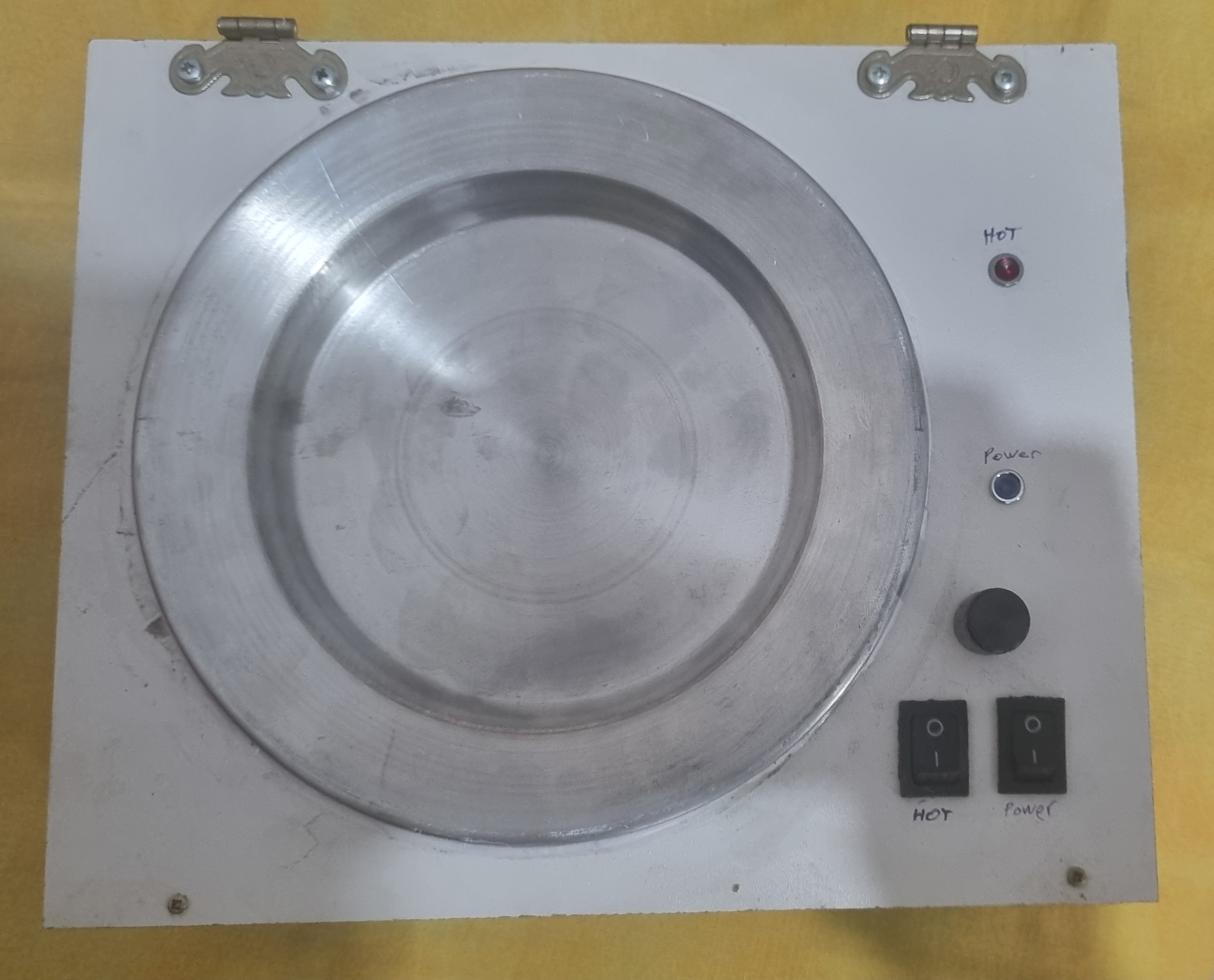

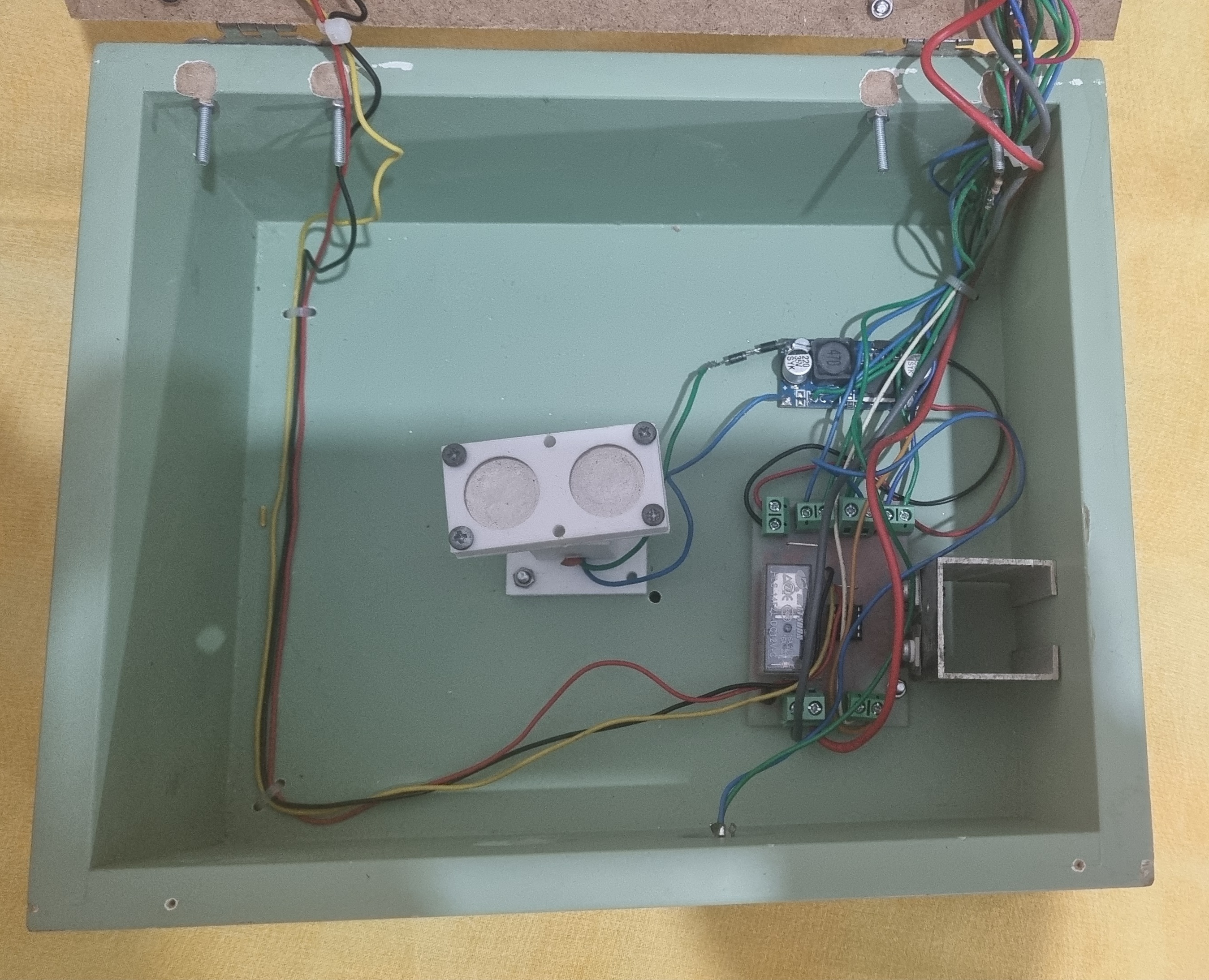

3D Üstü Taraf Görünümü.
29941 eklentisine bak 29943 eklentisine bak

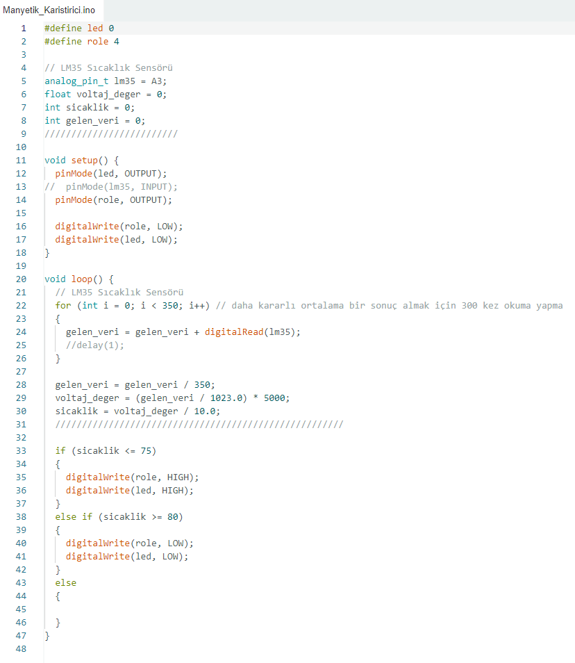

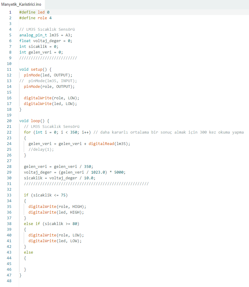

Arduino Kodları.
29944 eklentisine bak
29945 eklentisine bak 29946 eklentisine bak
29947 eklentisine bak 29948 eklentisine bak
29950 eklentisine bak 29949 eklentisine bak

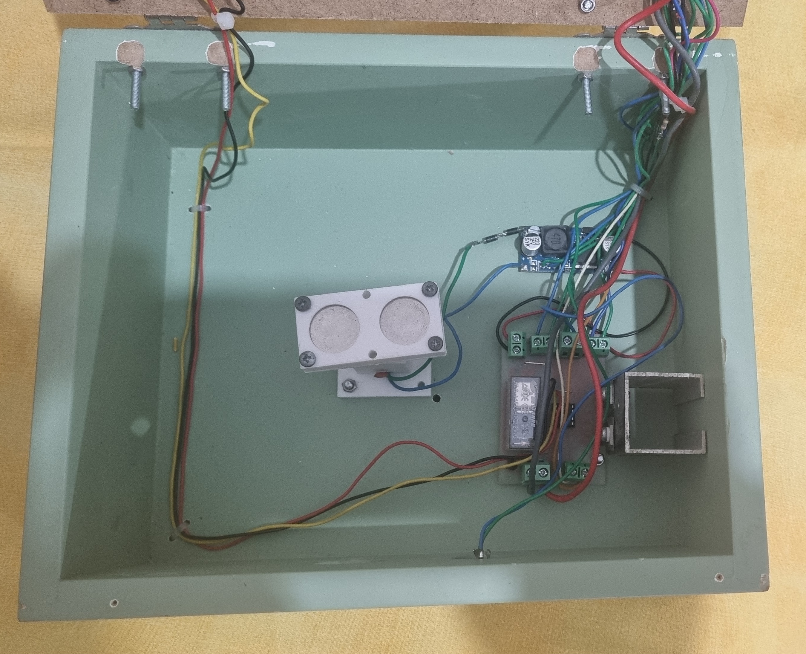

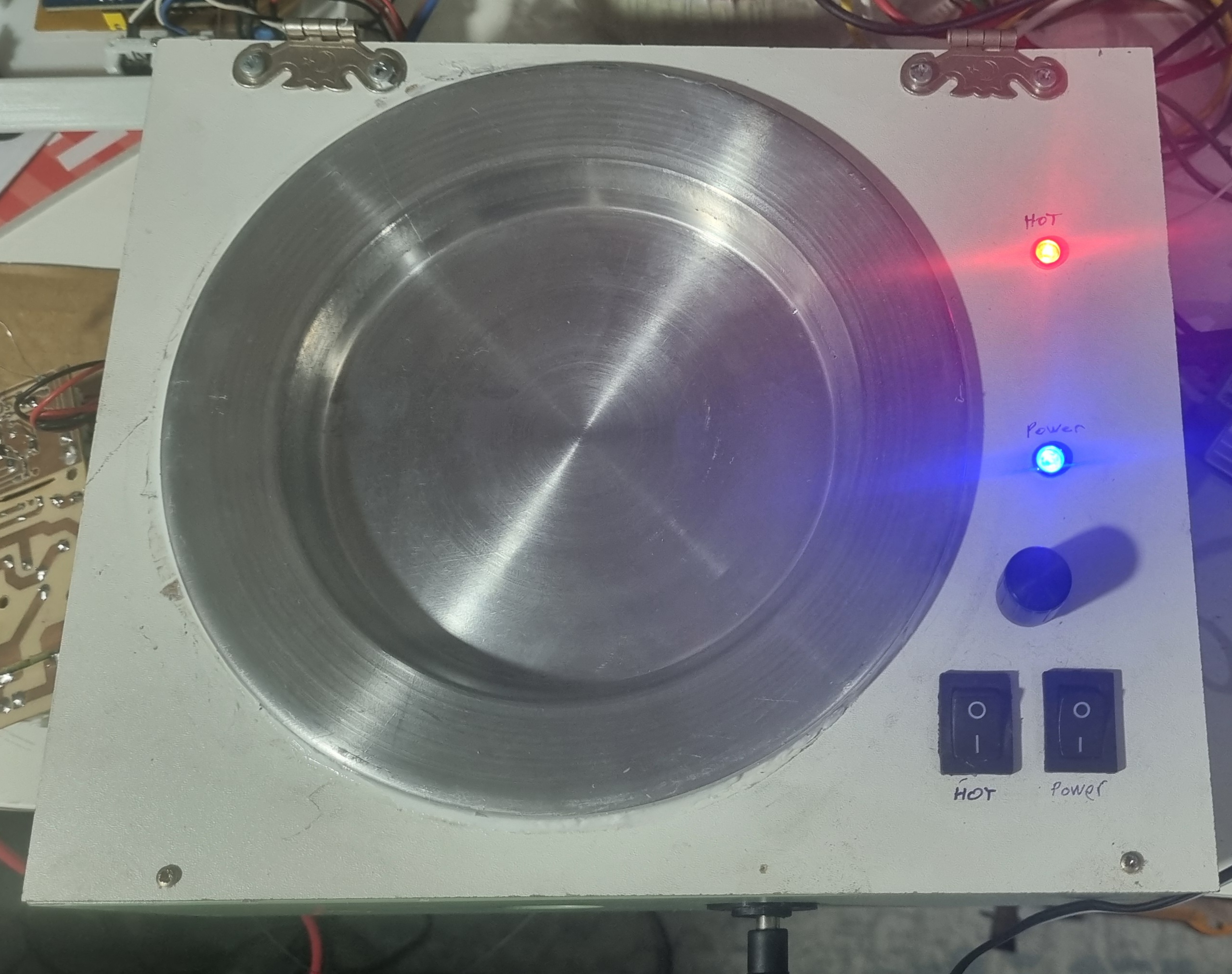

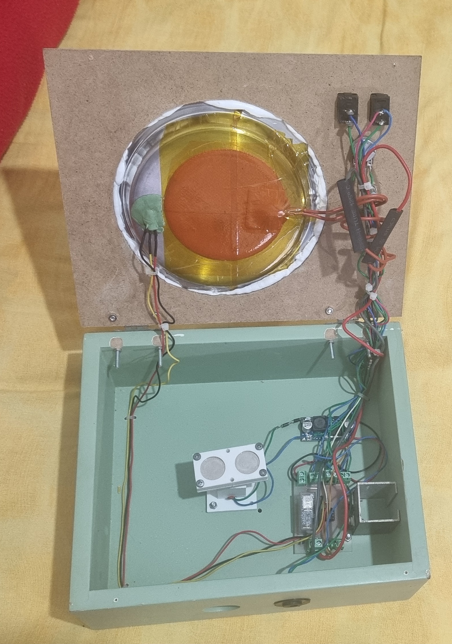

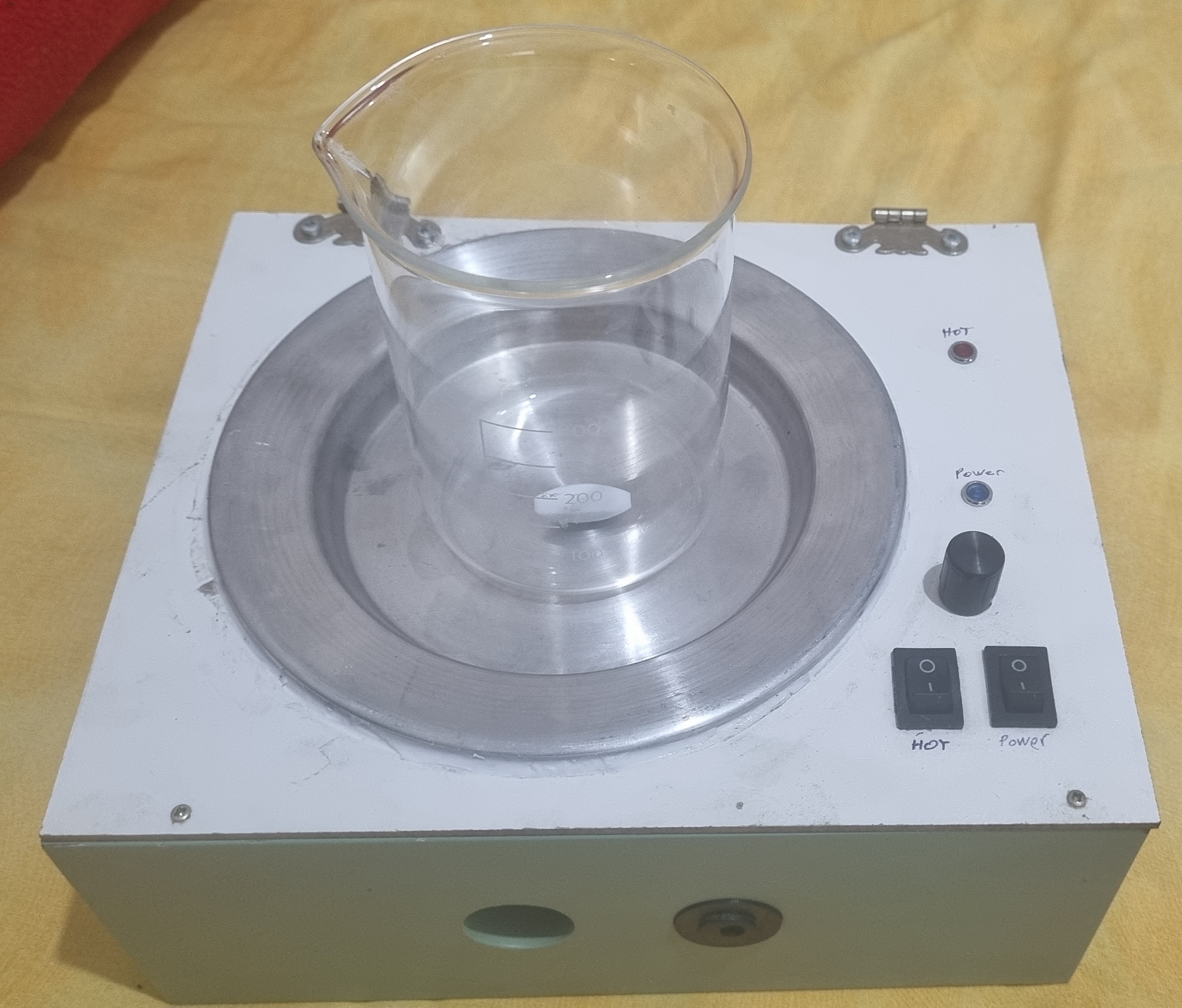

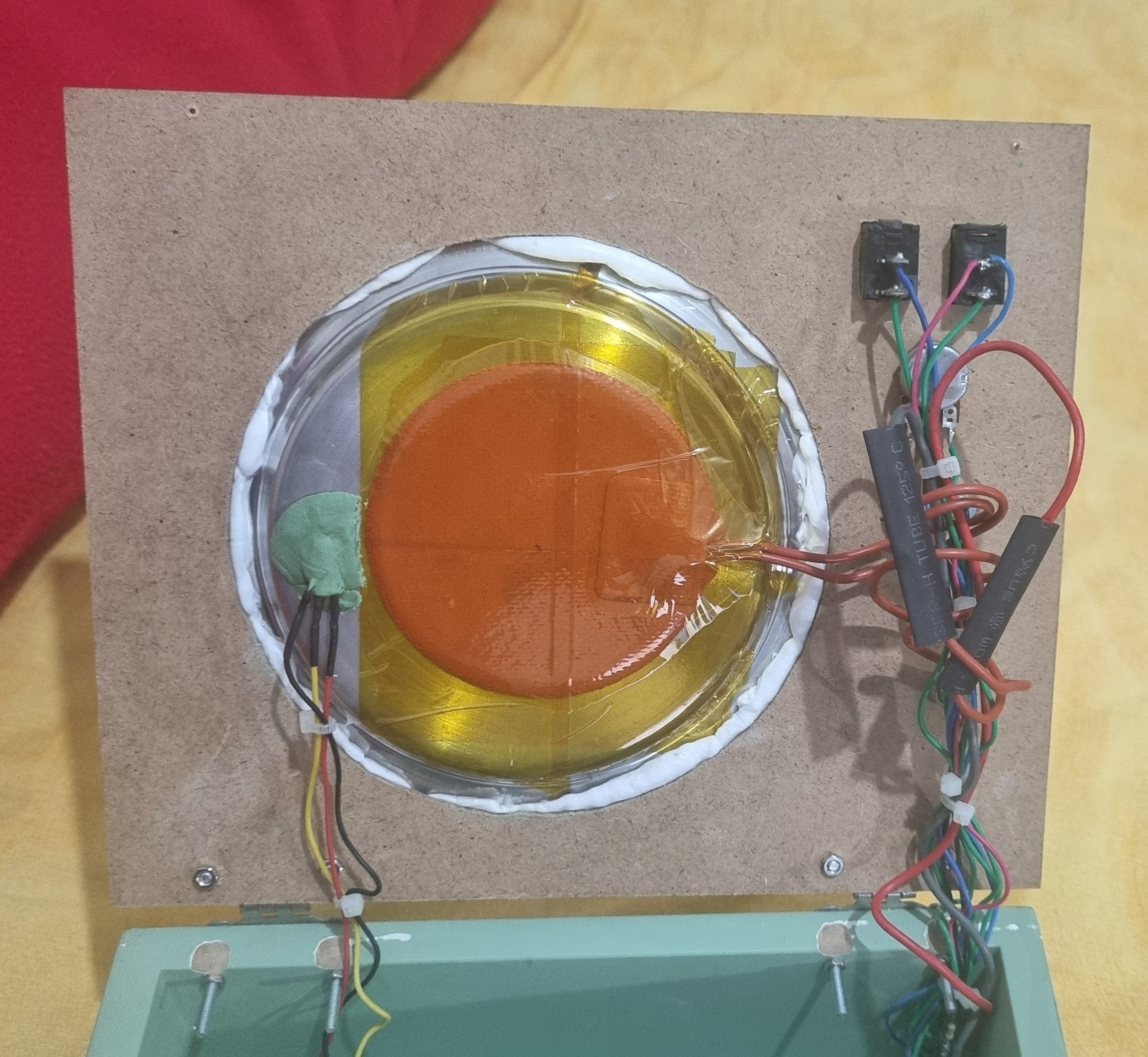

Daha önce yukarıdaki gibi bir manyetik karıştırıcı yapmıştım.
Ufak tefek iş görse de çok basit bir düzenek idi ve çam reçinesinden flux yapmak istediğimde su koyuvermişti.
Şimdi bu manyetik karıştırıcının daha profesyonel versiyonunu yapmaya başladım.
Aşağıdaki linkteki Coming Soon konusunda da 1-2 ipucu vererek Cihazı bilmenizi istemiştim ama bilemediniz :D
Künefe tabağı ve hoparlör kabinini bu manyetik karıştırıcı projesinde kullanacağım. Bunların detayına konu içerisinde değineceğim.
Konunun devamını parça parça mesajlar halinde paylaşacağım.

Isıtıcı ve güç olarak değiştirebilir misin abi yazıları :)
