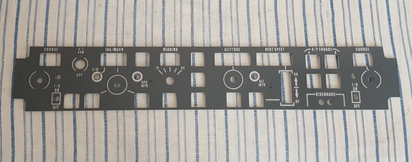

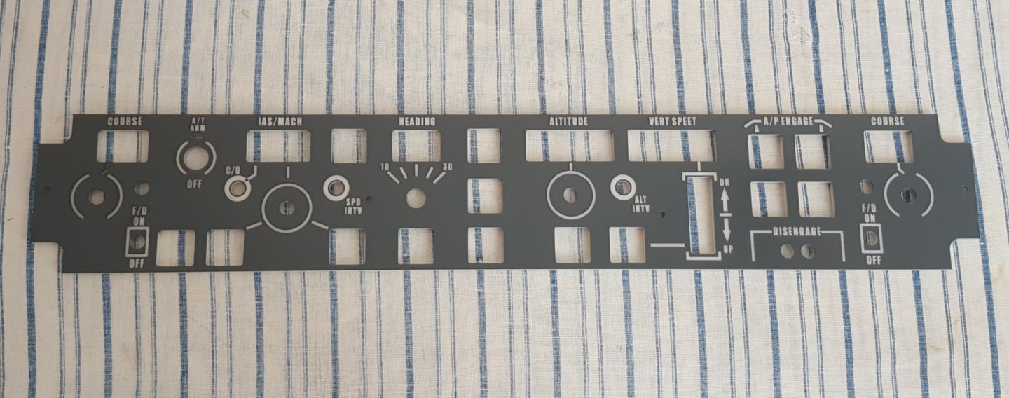

en hızlı çözüm aslında alttaki elemanın kullandığı gibi 5mm plexiglass alıp bir programla tasarladığımız paneli lazerle kestirebiliriz. Bu çok düzgün sonuç verecektir. Ancak fiyat yüksek olacaktır. bi ara bakarım ne kadara patlar diye :). öyle olursa ilk yaptığım gibi bir panel tasarlanabilir.

Ben boeingin ön panelini aynen bu dediğin şekilde geçen sene 30₺ ye kestirdim.
istanbulda da çok pahalı olmaz herhalde. Kesime switch yuvaları vs dahil miydi yoksa sadece kenar mı?
100 liralık mega iş gördü bu arada :)
13092 eklentisine bak
Resimdeki gibi. Delikler, yazılar ve dış kenar.
Bunun için 50x10 beyaz pleksi malzemeyi akrilik boya ile gri renge boyadım. Sonra çizimini yapıp usb ile lazerciye gittim.
Çok güzel görünüyor :). Auto pilot için sanırım. çizimi üstüne mi yaptın?
Hayır. Çizimi Corel Draw programında yapıp USB ile lazerciye götürüyorsun, o da bilgisayardan makineye gönderip kestiriyor. Printerden çıktı almak gibi düşün. Bu makşne sadece kağıda basmak yerine kesiyor.

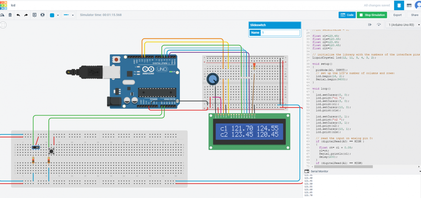

Şimdi de "radio panel" için kontrolcü yazmaya başladım. şimdilik tinkercad sitesinde sanal ortamda oyundan veri almayan ama gamepad kütüphanesi ile yönetebileceğim bir kontrolcü yazıyorum. maksat kullanılan malzemeleri ve yöntemi öğrenmek.
Sitede "hello world!" yazan bir örnek vardı onun üzerinden kod yazarak ilerliyorum. alttakinde mesela switch butona basınca frekans değeri 0.5 artıyor. sonra push butona bastığında stand by'daki ile değiştiriyor.
Bu display yetersiz geldi. bir buton ile nav, com vs switch ederim diye düşünüyordum ama gereksiz uğraşı olacak gibi. . önerebileceğin başka bir display var mıdır? (ya da ikinci bir ekranı da nav mı yapsam :).

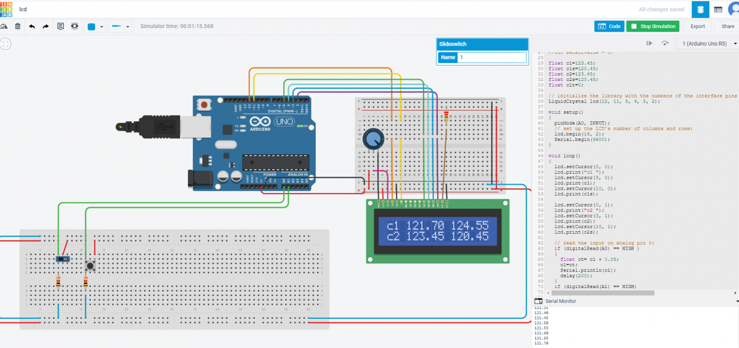

4x20 Ekran var. 128x64 var. Ekran seçeneği çok ama ben senin yerinde olsam radyo paneli 7 segment displayler ile yapardım.
Tasarımı bir gıdım daha zor ama görsel olarak uçaktakinin aynısı.
