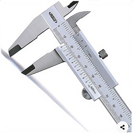

Mitutoyanin mekanik kumpasini kullaniyorum. 0.02 mm olcebiliyor, Fakat mercekle bakmam gerekiyor.
Kumpasi 0.02 mm den daha az acar ve ceneler arasindaki araliktan isiga bakarsam isik tayfini goruyorum.
Otomobillerin subap ayarının yapıldığı sentil çakıları vardır. Bunların yaprakları ile kontrol yapılabilir.
Ne kadar olduğunu bilemem ama büyük ihtimaller o kadar kötü değildir :) İyi bir kumpasla dikkatli ve istikrarlı ölçüm yaparsan 0.05 mm veya biraz daha iyi bir doğruluk elde edebilirsin.
Bendeki Çin malı 15 dolarlık kumpas çok güven vermiyordu ama kontrol ediyorum +-0.01 doğrulukta ölçüyor. Elimdeki 25mm ve 75mm standart çubuklarının doğru olduğunu farz ediyorum (bunlar da Çin malı :D). Yüzlerce yorum okuyup bunu seçmiştim ama bu doğrulukta çıkmasını beklemiyordum.
Mantıken filler çakısı ile de test edilebilir. Keşke ondan da ucuz bi tane alsaymışım, deneyip söylerdim.
Bir uzunluk standardını ölçüyorsan, o zaman olması gereken rakamı bildiğin için kumpası doğru ölçene kadar baskıyı ayarlıyorsundur, çene yerleşimini değiştiriyorsundur, birşeyler yapıyorsundur. Standart bir baskı uygulama olanağı yok, çene esnemesi var, sıcaklıktan doğacak hatalar var. Kumpas ile istikrarlı ve tekrarlanabilir 0.01 mm ölçüm mümkün değil. Ama mikrometrede bu sorunların hiçbirisi yok. Standart baskı için cırcır var, sıcaklık esnemesini engellemek için ısı izolasyonlu tutma yeri var, çene de özel alaşım, hem ısıl genleşme minimum hem de kalın olduğu için esneme minimum.
Yok, ölçene kadar baskıyı ayarlamıyorum. Tek hamlede istediğim ölçümü alabiliyorum. Aldıktan sonra daha da bastırmak ölçümü değiştirmiyor. Galiba bunu yapmak kolay çünkü standardın uçları düz olduğu için hem kumpasın düz yerine oturtmak kolay hem de oturmayınca anlaşılıyor. Yamuk yumuk veya esneyen şeylerde dediğiniz gibi oluyor. Mesela A4 kağıt kalınlığı ölçmekte zorlansam da ortalama alarak onu da ölçmeyi başarmıştım (çıkması gereken sonucu baştan bilmiyordum, ölçtükten sonra öğrendim).
Yukarıda yazmıştım. Insize veya Asimeto olabilir. Bu markaların değişik ölçü aletleri var bende ve gayet randımanlı. Ama fiyat Mitutoyo'dan hafif aşağıdadır. Mesela aşağıda mekanik Insize 550 TL ye satılıyor.
Konuya başka bir sürü marka önerisinde bulunan oldu. Artık sen bütçeye göre karar vermen lazım.
