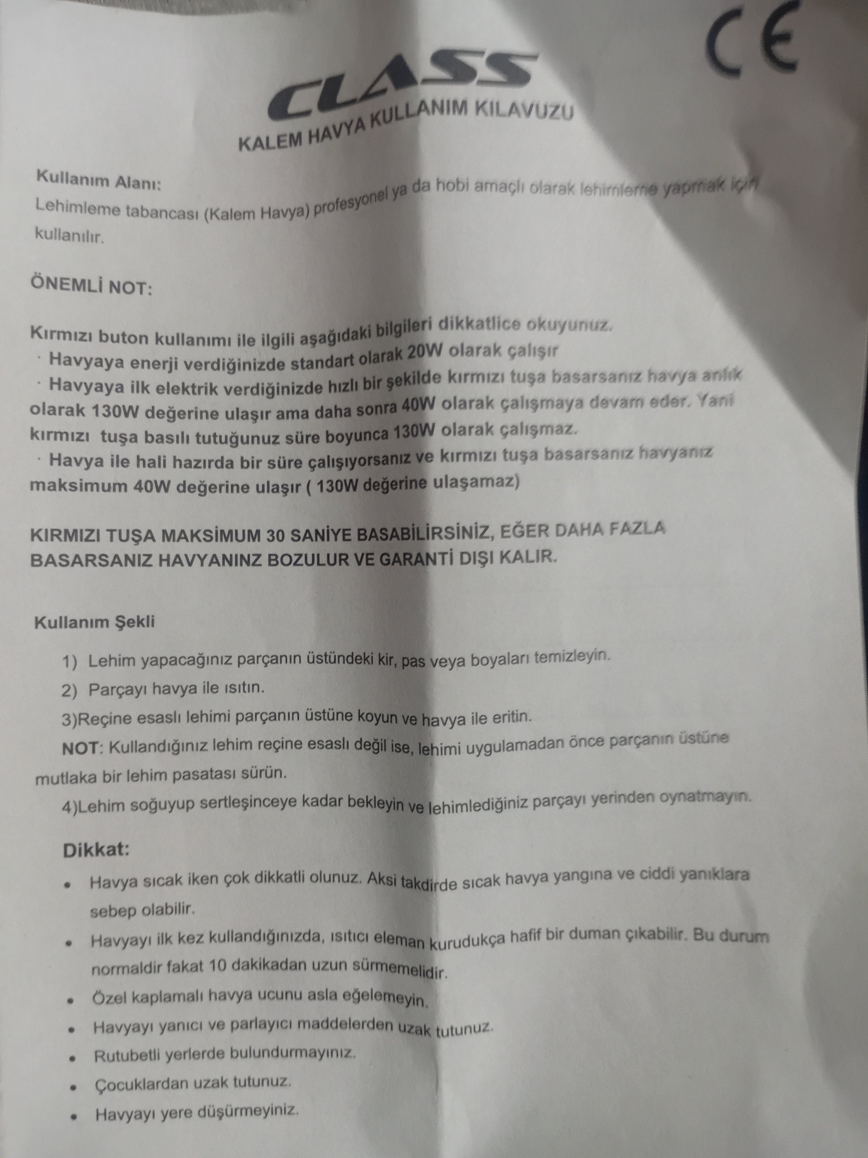

Yani ısı regülasyonu yok mu? 40W a düştükten sonra meseja geniş bir bakır yüzeye lehim yapmaya kalkarsan hala 40W ta mı kalıyor?
Oyle bir bilgi yer almıyor kullanma klavuzunda tekrar kontrol ediyorum
Kullanma klavuzundaki yazanlari attim, başka ozellik hakkında anlatım yok calisirken deneyip ölçme şansım olmadığı için kesin birşey soylemeyemiyorum benim anladığım 130w sadece hızlı ısınma geçerli normalde havya 40w
