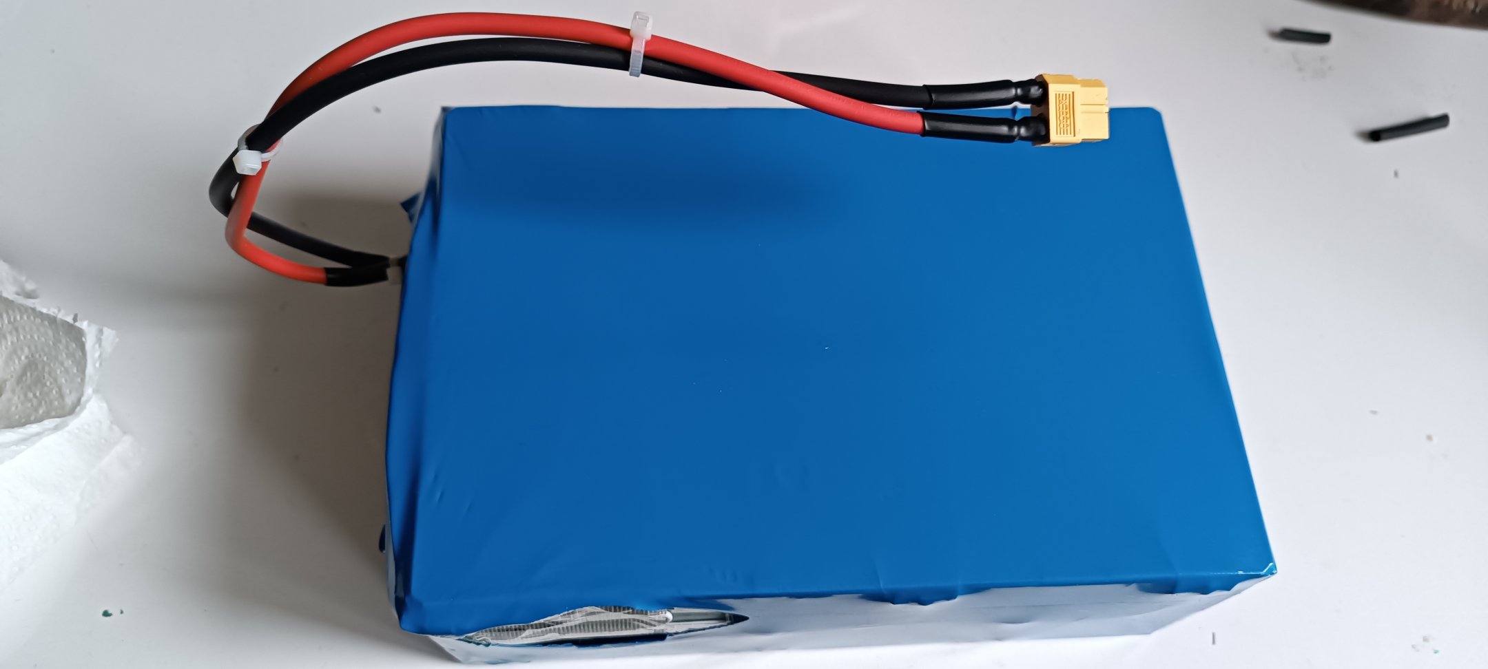

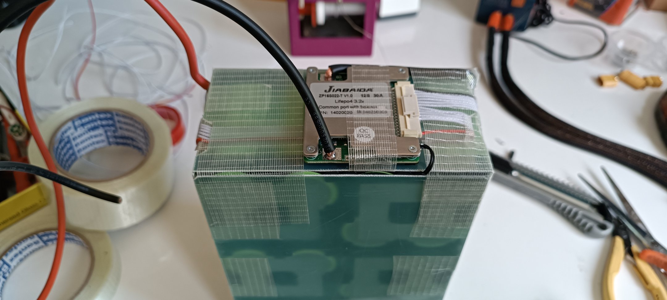

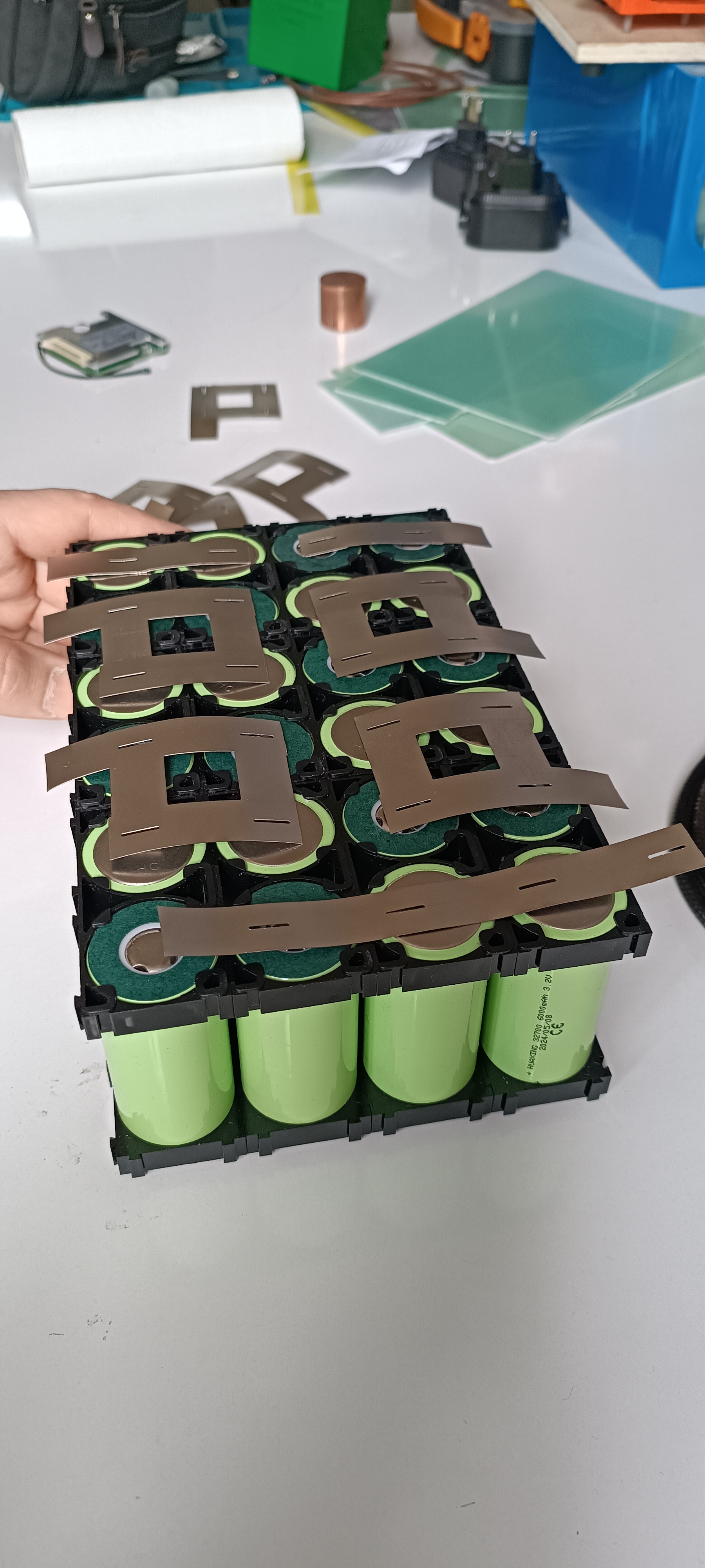

Dün 24 adet 32700 hücreden oluşan 12S2P kurulumu ve 30A TDT BMS içeren bir batarya topladım.
Nominal 38.4V x 12A güce sahip.

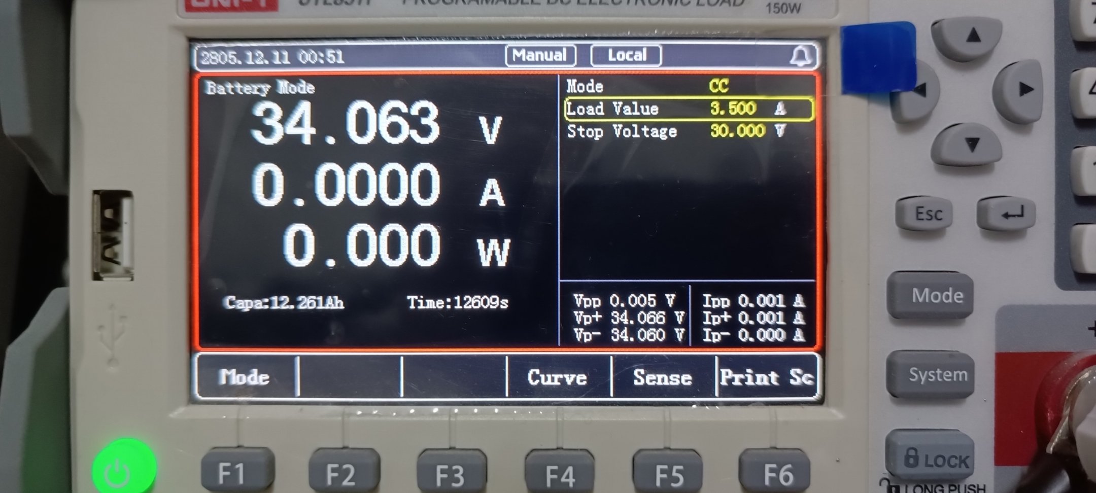

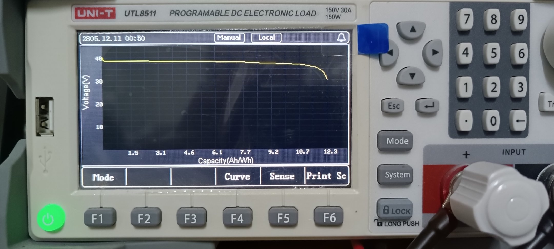

Bataryayı doldurduktan sonra 3.5A ( voltajdan dolayı elektronik yük buna için veriyor) deşarj ettim.
Bataryadan 400W yakın güç çekilebildiğini söyleyebilirim.

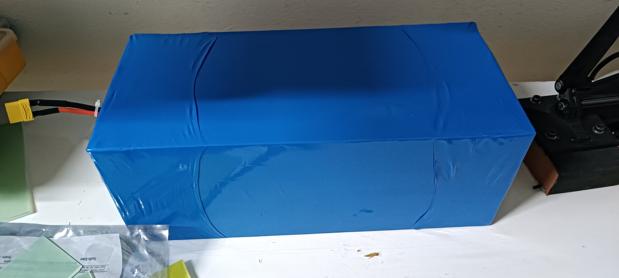

Aslında test etmek istediğim 8s1p kurulumunda 25V 50A bir tosuncuk var ama şarj cihazı elimde olmadığı için şimdilik dokunamıyorum.
İlk işim değil ama severek yaptığım bi iş.
Robot süpürge bataryaları daha hızlı bu ara.
25V 50A bataryanın yapım süreci.

Bende beğendim, başarılar dilerim. Ama ilk izlerken videonun 54~59 saniyelerindeki görüntü beni biraz ürküttü. Riskli bir çalışma. @fide ye birkaç tavsiyem olacak.
-İzole anahtar takımı kullanılması kısa devre kazalarına karşı riski büyük oranda azaltacaktır.
-Videonun 17. saniyesindeki skp papuçların sıkma pensesiyle sıkılması daha güvenli olacaktır. Zira yüksek akım geçişleri söz konusu olduğunda lehim eriyecektir.
-Bir başka öneride somun ile pul arasına rondela (yaylı yada tırtıklı) kullanılması.
Uyarılar için teşekkür ederim. Aklımda bulunsun.
