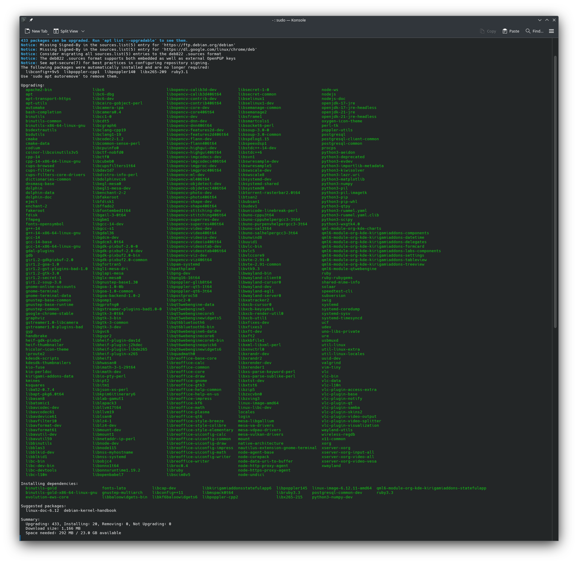

Bir süredir yanlışlıkla geçtiğim sid repolarını kullanıyorum. Kararlı sürüm iyi hoş da uygulamalar çok geriden geliyor. FreeCad kurmak için bir anlık gafletle sid repolarını yükledim. Bu sürüm unstable kategorisinde güncellemeler alıyor.
→ experimental → unstable → testing → stable
Aşağıdaki güncelleme listesine bakarsan senelerdir güncellenmeyen bir sistem gibi çalışıyor.
Şu sıralar çok çeşitli uygulama kullanmadığım için bana pek sorun çıkartmıyor. :ok1:
39957 eklentisine bak
