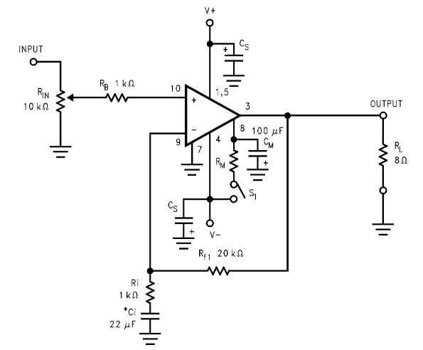

Orada C4 ün bir kullanım amacı var, C18, R8 in kullanım amacı var. İlki amfinin alçak frekans tepkisini şekillendiriyor, ikincisi de yüksek frekans tepkisini şekillendiriyor. Onların hepsini sökersen muhtemelen daha düşük bir THD+N alabilirsin. Ama başka bedeller ödersin. Mesela normalde bu entegreler 100 kHz e kadar çalışabiliyor, ama duyulması mümkün olmayan bu frekanslara izin verirsen devrede, o başka bir zarar olarak karşına çıkıyor, o yüzden de onları engelleyecek tedbirler alınıyor.
Okumalarım sonucunda sizinde dediğiniz gibi LM3886 entegresinin çıkıştaki stabilitesini ve salınımlarını dizginlemek amaçlı konmasının şart olduğu söyleniyor hocam.
DC Offset Audio anfilerin can düşmanı.
C4 Feedback te bir ortalama yakalanması için konulmuş ama değeri tartışılabilir.
1K üzerinden FeedBack köreltilmesi söz konusu.
37878 eklentisine bak
Feedback capacitor. Ensures unity gain at DC. Also a low frequency pole (highpass roll-off) at:
fc = 1/(2πRi Ci)
Hocam 470uf değeri orada öylesine koydum. Bende hesaplamalarıma göre 0.7hz altını kesecek 220uf kapasitör kullanacağım. 22uf kullanmamamın sebebi Q faktörünün düşük frekansları kesmesini istememem. Yani Hi-Fi amaçladığımız için 22uf fazlaca düşük frekansları kesecek bu yüzden C4 kapasitör değeri 220uf kullanacağım.

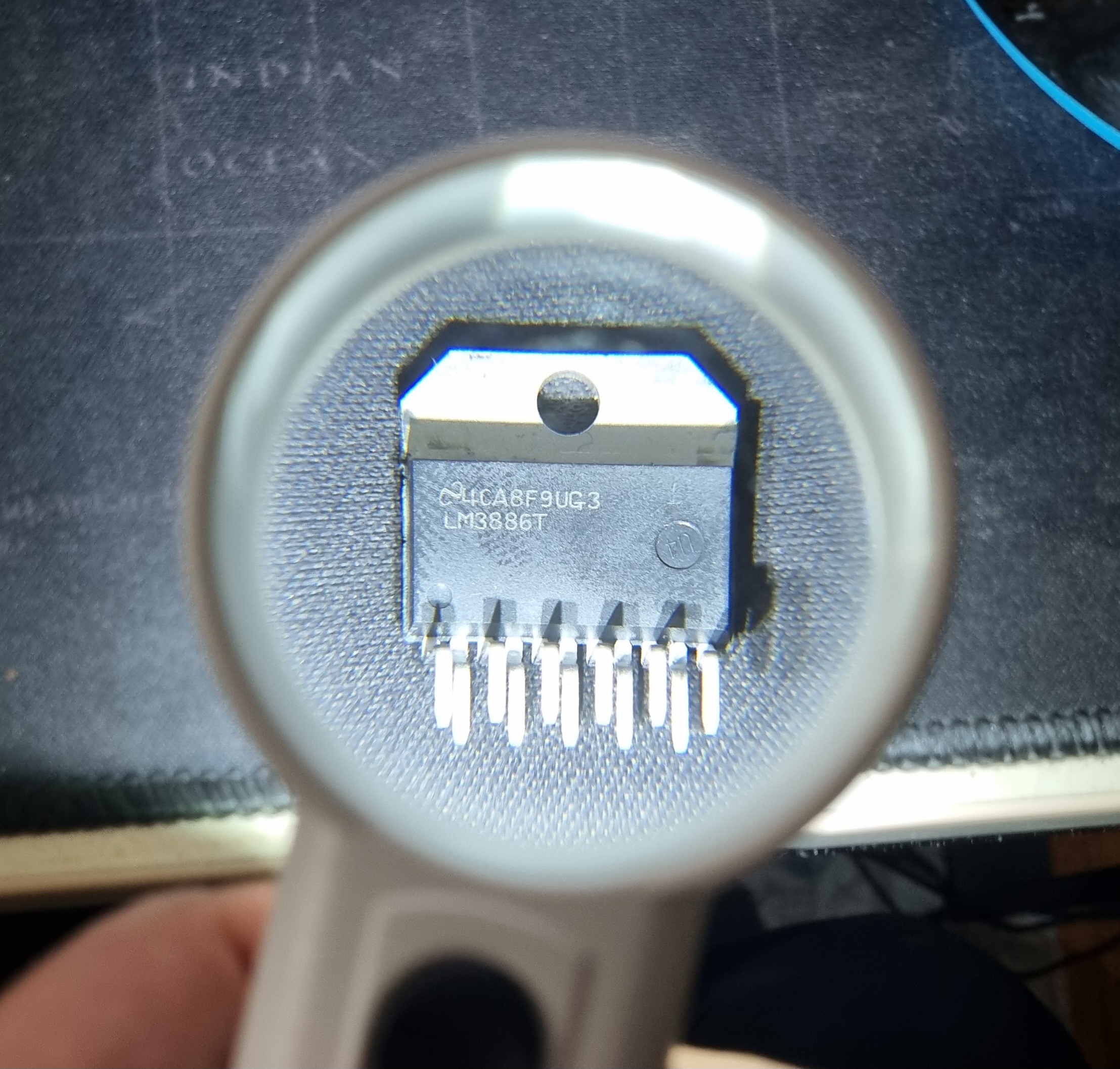

Siz değil miydiniz yapmayı isteyip ama yapma şansını bulamayan. Eğer isterseniz elimde bir çift daha pcb var size kargo ücretini sizin ödemeniz karşılığında ve mutluluğunda hediye etmek isterim eğer isterseniz :) Sahte veya gerçek kompanentte bildiğim bir şey vardır önemli olan... Nereden aldığınız? Günümüzde öyle kopyalıyorlar ki inanamıyorum bazen.
Bakın ben günümüzde orjinalin nasıl göründüğünü TF versiyonunu buraya not düşeyim.
Birde T versiyonu vardır buda sizin elinizde tuttuğunuz yalıtımsız metal olandır. Eğer orjinal ise aralarında hiçbir fark yoktur. Tamamen fiziksel halleri hariç özleri aynıdır.
