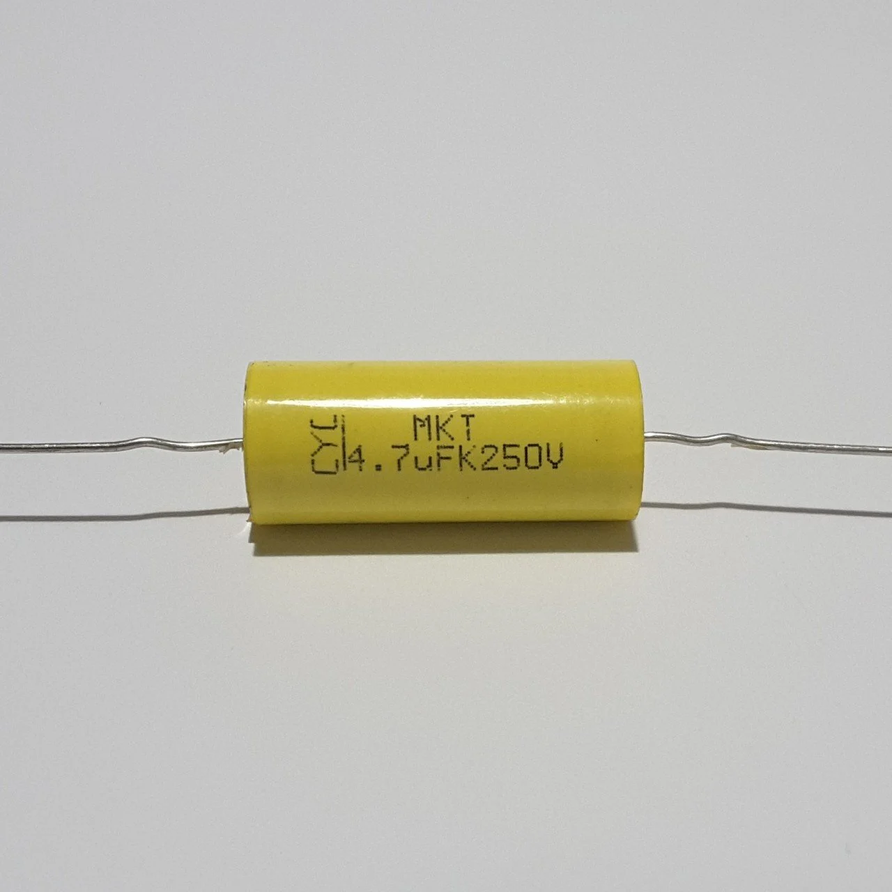

Polyester tip kapsitörden kastınız bunun gibi mi?
İstanbulda Çığır elektronik bodrum katında mevcut :D

Evet birde MKP kapasitör var bu kod kapasitörün yapım malzemesini kodluyor. En iyi ses MKP kapasitöründür Poliüretandan ürtetiliyor.

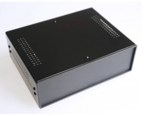

Kutuyu nereden temin ettiniz?
20240913_230920-jpg.37888
Hocam bu kutuyu tanıdık bir amficiden hediye olarak aldım. Bana sıfır olarak hediye edildi. Bunun gibi kutu pek bulunmuyor bulunsada ucuz değiller ama internette biraz karıştırırsanız alüminyum boş kutu vs diye bulursunuz.
