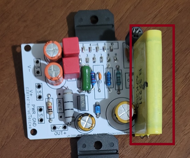

Bu arada şunu fark ettim dinamik aralığıda çok iyi. Zaten A/B amfilerin dinamik aralıkları genel olarak iyidir ama bu konuda da birkaç gömlek daha iyi. Sadece şu telefondan pazarit kapması sorunu var. Acaba neden yapıyor? Bu arada amfiyi ses kartından sökünce yapmıyor. Ne zaman ki ses kartına takıyorum bu sefer yapmaya başlıyor. Ses kartını bilgisayardan söküp telefondan ses verdiğimde de yapıyor ama bilgisayara bağlı olduğu kadar yapmıyor. %80 oranında düzelme oluyor telefona bağlı olunca ses kartı. Amfiyi ses kartından sökünce yapmıyor, onun yerine ufak ufak parazit alıyor. Bir yerde bir sorun var. İki kanalda da yapıyor.

Çok iyi anladığım söylenemez ama uğraşıyoruz işte. Benim birçok hobim var seste bunlardan birisi. Ben bildiğim kadarıyla yardımcı olurum. Hem zaten sende de bendeki PCB ile aynısı olacak. Yaptığın zaman yabancılık çekmeyiz. Şu parazit olayınıda hangi elemandan yaptığınıda bulursak sorunsuz çalışıcak.

Bu başka türlü bir sorun. Devrenin kendisinden yaptığından eminim çünkü başka bir sürü amfide kullandım aynı ses kartını hiçbir sorun yaşamadım. Ama bu devrede yaşadım. Bir eleman yüzünden oluyor ama hangisi.

Sorunu buldum, tahmin ettiğim gibi mercimek 47pf kapasitöründen oluşuyor. Oraya polyester takıp deneyeceğim bakalım ne olacak ama bende o değerde polyester tip capasitör var mı acaba.
Bendeyi bıraktım ülkede bile yok. Acaba orada ne oluyorda böyle davranıyor. Benim tahminim GNDyi olmaması gerektiği gibi çalıştırıyor. 47pf söktüğümde sorun düzeliyor.
Bu arada oradaki 47pf çok elzem bir kapasitör değil. Sadece geri besleme direnci üzerinde etkisi var filtre amaçlı.

Arkadaşlar tüm kompanentleri elden geçirdim gerçek sorunu buldum. Gerçek sorun benim ses kartımdan kaynaklanıyor ama bu nasıl oluyor onu anlamış değilim. Şimdi amfileri çalıştırıyorum mors alfabesi gibi dıt dıt dıt diye parazit veriyor ama çok düşük bir seste. Amfilerin çalışmasında da bir problem yok ses muhteşem. Amfilerin ses giriş kablolarını ses kartından söktüğümde de o parazit sesi devam ediyordu sonra aklımda bir ışık belirdi ses kartının bilgisayara olan bağlantısını kestim ve amfideki parazitte gitti. Bakın amfi hiçbir yere bağlı değil boşta çalışıyor kendi kendine, ses kartına bağlı değil. Havadan parazit alıyor ses kartından. Tüm devreyi didik didik ettim ama sorun ses kartının bir tür yaydığı sinyalden kaynaklanıyor. Size video çekip buraya yükleyeyim.
Not ve bilgi: Bu parazit olayını bire süre takip edip didikledim ve sonucunda hep PC PSU parçasının dandikliğinden kaynaklandığını ve bu parazit olayını anten gibi yayanın tahmini olarak İşlemciyi besleyen bobinlerin yaptığı sonucuna ulaştım. Hi-Fi, Hi-End amfiler zaten çok hassastırlar ve ortamdaki bir sürü cihazdan etkilenirler, bu çok çok normaldir bu yüzden ortamın bu sinyallerden arındırılması gerekir ve cihazların bu işe uygun seçilmesi gerekir. Sonuçta tasarımda bir problem olmadığı sonucuna ulaştım.
Ben olsam öncelikle şu kapasitörleri ters çevirip bir denerim. Fark olmazsa bunların yerine elektrolitik takar bir de öyle denerim.
37975 eklentisine bak
Çözümü buldum hocam. Ses kartını telefona bağladım o paraziti almadım. Sonra parazitin ses kartından değil bilgisayardan yayıldığını anladım. Ses kartının kablosunu bilgisayarın ön portundan söküp doğrudan anakarta bağladım parazit gitti. 4 saatim heba oldu bu sayede. Bilgisayarın PSU ucuza almıştım başıma bela oldu. Sorun bilgisayarın dandik PSU parçasında.
Bu duruma göre ses kartı bilgisayardan parazit almış olmuyor mu?
Evet bilgisayarın kendisinden yayılan parazit ses kartına ulaşıyor ve ses kartı paraziti anten gibi yayıyor kısa dalga radyo gibi, amfide bunu hoparlöre veriyor. Ses kartı usb kablosunu ön porttan söküp daha temiz bir USB portuna doğrudan anakarta bağladım parazit gitti. 4 saatimde o parazitle gitti.
