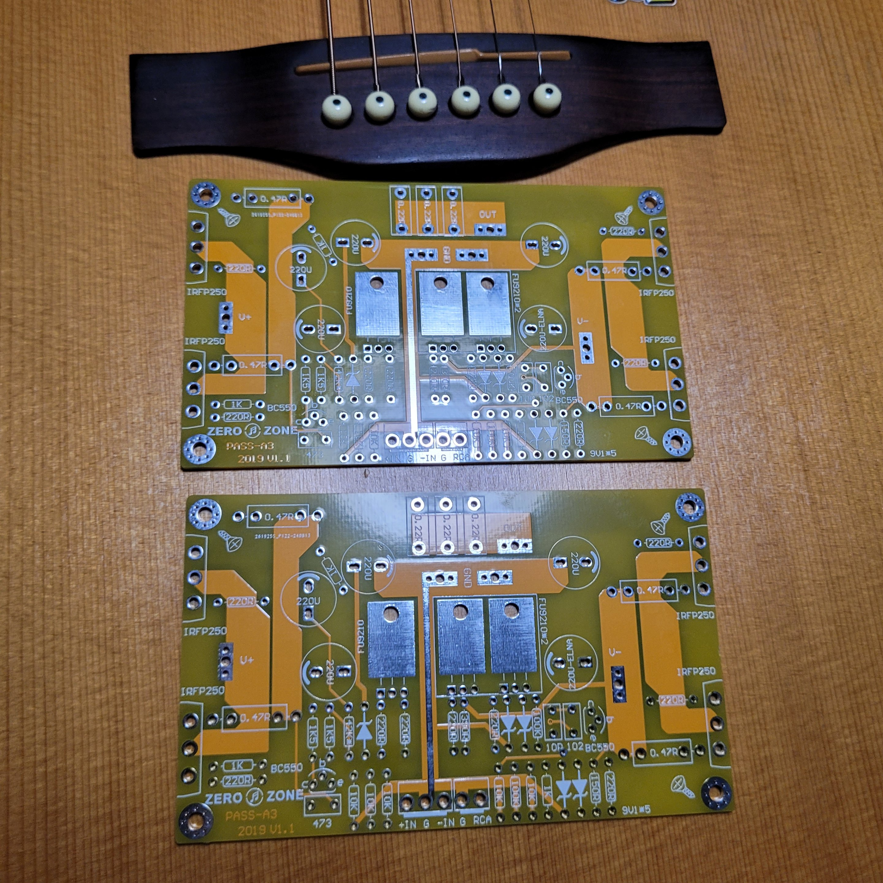

Evet, biz işimize dönelim :) SMD versiyon PCB geldi, dizgiden sonra yeni bir fotoğraf daha paylaşırım forumdaşlar.
JLCPCB firmasına yaptırdım kartları arkadaşlar.
SMD kompanentler sadece bu kadar.
Out yakın görünüyor ama aslında payları var.
Out ve V+ Slawrate forumdaşımızın belirttiği gibi biraz yakın olmuş. Gözü küçük ayrıntılara fazla alışık biri için bu aralık çok az gelmiyor, ben mesela mikroskopla baka baka bu aralıklar bana normal geliyor... Ancak Slawrate forumdaşımızın belirttiği gibi aralıklara dikkat edin, dip kompanent diziyorsanız veya gözünüz, eliniz alışık değilse bu kadar küçük aralıklar sorun çıkarabilir. Ben çok fazla 201 dizgisine baka baka bu aralıklar bana normal geliyor, beni aldırmayın. Oradaki aralığın bir etkisi yok.
