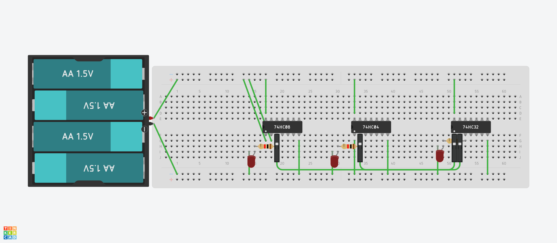

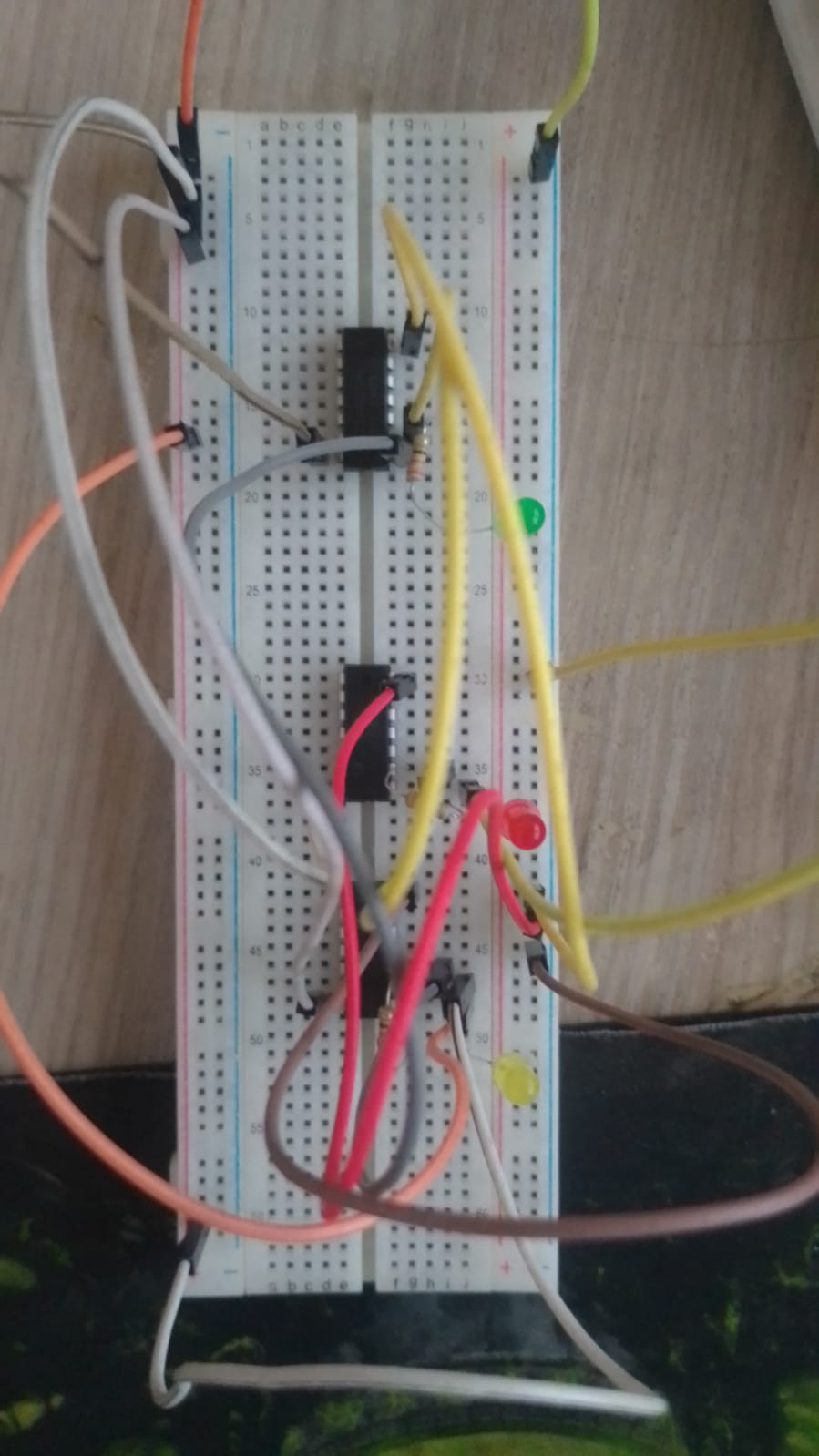

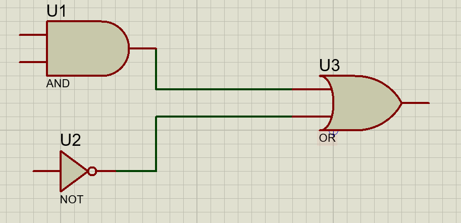

ekmek teknesi üzerinde yapacağım
Katalogda Fan-out diye parametre var. Orda yazar. Mesela der ki bir cikisa en fazla 10 tane giris baglayabilirsin.
Bir de pespese baglanan her cip kendinden gecikme ekler.
Mesela tek sayida mesela 9 tane inverteri cikis-giris-cikis-giris .... seklinde baglar en sonuncunun cikisini da ilk bastakinin girisine baglarsan bu gecikme surelerinden yararlanarak ring osc yapmis olursun. ardisil inverter sayisini degistirerek frekansi da degistirebilirsin.

Belki bir de AND ya da OR kapısından birini, entegre kullanmadan transistörlerle kendin yapmayı deneyebilirsin. Bu sayede, elektronik süreçlerin nasıl işlediği kafanda daha iyi oturabilir. Üstelik, transistörleri tanımaya bir adım daha yaklaşmış olursun. Okulda bu şekilde yaklaştıklarını düşünmüyorum. Sonuç olarak, matematik ilişkisini de kurarsan, temel düzeyde iyi bir yol almış olursun.
Yaşındaki diğerlerine kıyasla kendine bir yol çiziyor ve bunlarla uğraşıyor olman gerçekten takdire değer. Tekrardan bravo, ilgiyle devamını bekliyoruz. :kahveic1:
