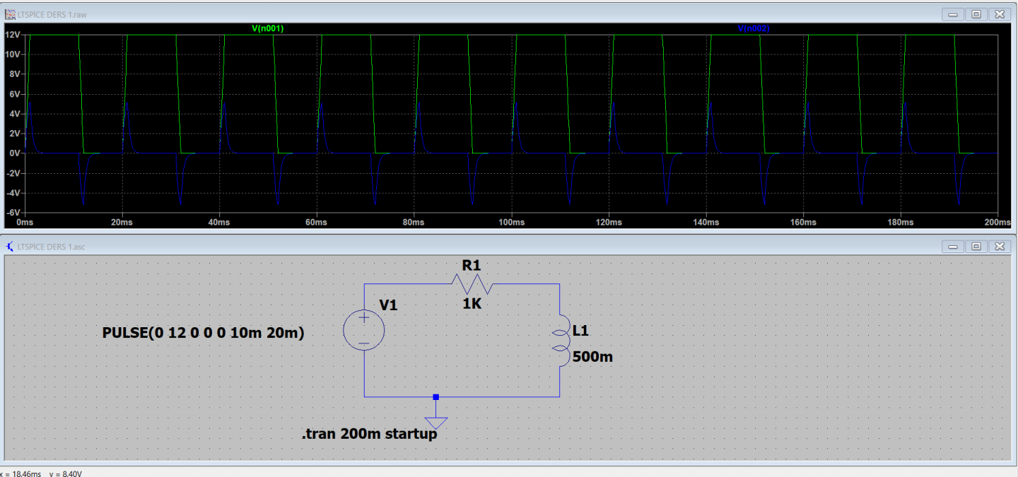

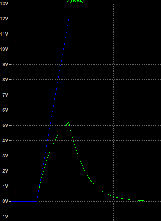

Böyle bir sistemde bobin normalde olan gerilime çıkamıyor.Rise time fall time varsayılan olarak bu frekans için 1ms olarak ayarlamış.
1n çektiğimde her şey olması gerektiğini gibi oluyor.Bu durum gerçekten nasıl oluyor.Bobin neden doğru gerilime çıkamıyor?
induktörün 12 V çıkmasına engelleyen şey nedir?
Bunun cevabını bobinin üzerindeki voltajı ifade eden diferansiyel denklemden görebilirsin:
[math]v = \text L\dfrac{di}{dt}[/math]
Bu denklem bize şunu söylüyor: Bobin üzerindeki voltaj, içinden geçen akımın değişim hızı ile doğru orantılı. Sen eğer yükselme süresi düşük olan bir voltaj veriyorsan, bobinden geçen akımın değişim hızı da haliyle düşük olacak.

Bir yerde okumuştum bobinin bu durumunu kaçak kapasitans sağlar diye.Formülde gerilim değişimi hakkında bir şey yok.
Çünkü Seri şekilde RLC devresinin DC davranışında aynı şekilde bobin olması gereken voltaja çıkamıyordu.
Hocam bir de DC kaynağın gerçekte yükselme ve düşme süresi bağlandığı devreye bağlı değildir değil mi?
Kaçak kapasitans da gerilimin gükselmesini yavaşlatabilir, ama sen burada simulatörde deniyorsun, bobin ideal, kaçak kapasitansı yok.
Bobin diferansiyel denklemindeki v sabit değil, dinamik bir değer. Akım değiştikçe gerilim de değişiyor. Elektronik mühendisliği okuyorsan diferansiyel denklemler dersi almış olman lazım.
Gerçek bir DC kaynağın iç direnci olduğu için evet, bağlandığı devrenin etkisi olur.

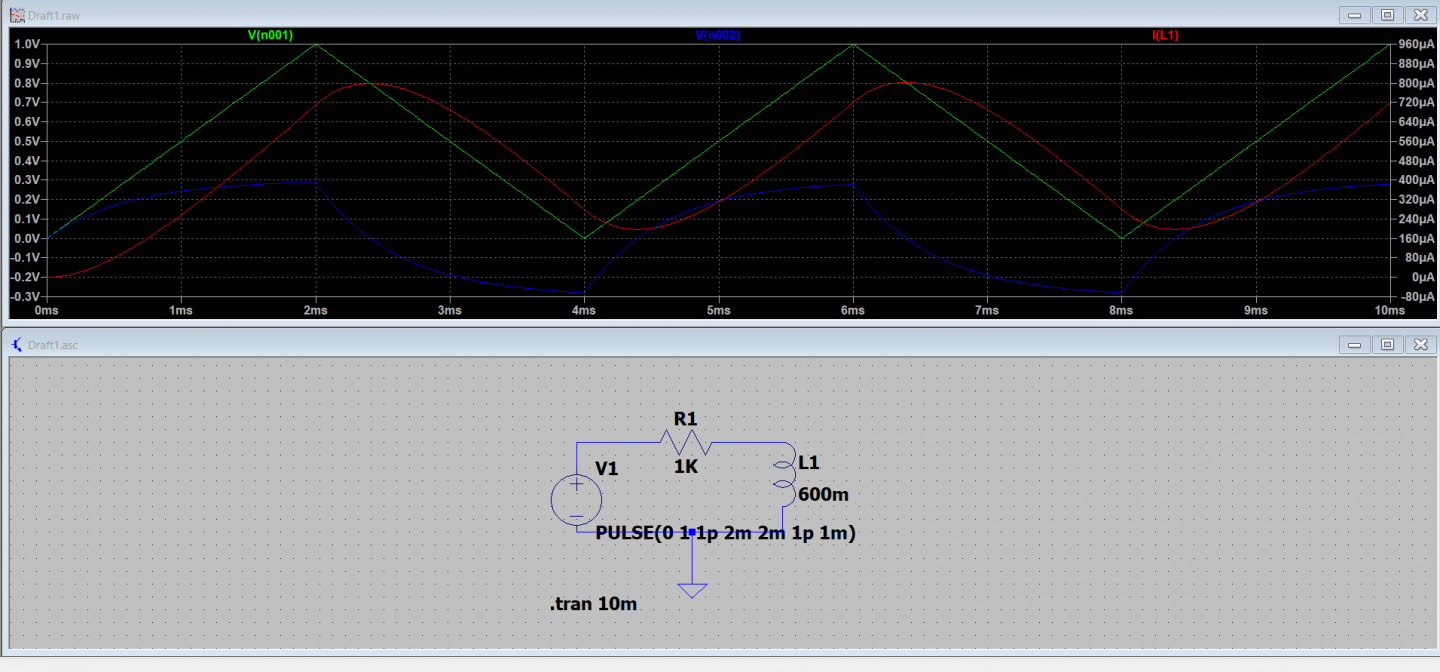

Başka bir yerde teoriye yetişebilmesi öyle bir hata oluşuyor dendi.Bobin DC davranışından çıkıyor dediler.Ben de üçgen dalga üzerinde test ettim böyle bir sonuç aldım.Bobin geriliminde benzer bir grafik oluşuyor.
