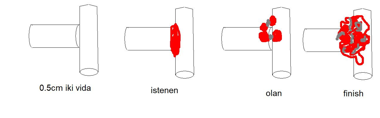

İki tane yarım cm kalınlığında yada daha kalın da olabilir iki silindirik vida gibi malzeme resimdeki gibi kaynak nasıl yapılır bir fikriniz var mı ? yani tekniği nedir ? ikinci resimdeki gibi görüntü olsun istiyorum
Kaynatılacak yere iki taraflı kaynak ağızı açmak temiz ve sağlam iş çıkartır. Küçük çaplı ince malzemeleri kaynatmak için stick weld pek uygun değil, ustalık gerektirir. İmkan varsa tig kullanılmalı.
