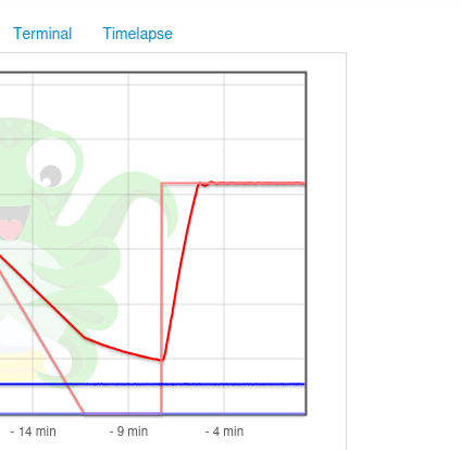

Ben PID autotune işini 250 derece için yaptım. Bakalım şimdi 210 derece için deneyeceğim.

Termal macunun faydas oldu, overshoot 10 den 8 lere düştü ...
// Biqu H2
#define DEFAULT_Kp 14.36
#define DEFAULT_Ki 0.80
#define DEFAULT_Kd 64.64

Şimdi bunu denedim. Daha önce tam güç veriyordu ısıtıcı elemente (PWM=255),
#define PID_MAX    255    // Limit hotend current while PID is active (see PID_FUNCTIONAL_RANGE below); 255=full current
Ama ısının sensöre ulaşması gecikiyordu. Şimdi PWM=150 yaptım, hiç overshoot yok. Ama ısınma süresi tabi uzadı :) Şimdi değişik deneyler yapıp şöyle 4 derece overshoot elde edip orada bırakacağım.
Ben hep böyle elektrikle sürülen termal bir sistemin olabilecek en basit kapalı döngü kontrol sistemi olduğunu düşünüyordum. Ama gerçek dünyada her zaman seni gafil avlayan ayrıntılar oluyor böyle. Bir ara MATLAB simullink'de bu tip sistemlerin simulasyonunu yapmak istiyorum. Yani bir rezistans modeli, kapalı döngü kontrol ve parametreleri süpürüp nasıl bir etki yapıyor performansa gözlemlemek.
Şu anda PWM=200 ve maksimum 2.5 ℃ overshoot var. Isınma süresi bir dakika gibi.

Marlin'deki uygulama şu: PID_FUNCTIONAL_RANGE diye bir makro var, varsayılan değeri 10. Eğer hedef sıcaklık ile güncel sıcaklık arasındaki fark bu değerden fazla ise, o zaman Marlin PID yapmıyor, ya tam güç veriyor ısıtıcıya yada gücü tamamen kesiyor. Sıcaklık farkı PID_FUNCTIONAL_RANGE aralığına girdiği anda PID devreye sokuluyor.
Zaten benim overshoot yaşamamın da büyük ölçüde sebebi buydu. Mesela 210 dereceye ayarlıyorum, TAM GÜÇLE 200 dereceye kadar geliyor, sonra PID yapmaya başlıyor, ama o anda ısıtıcının etrafındaki yüksek sıcaklık daha yeni yeni nüfuz ediyor sensöre.
Bugün farklı bir sorundan dolayı hotend'e çorap geçirdim. Fan devreye girince nozulu fazla soğutuyordu ve firmware de hata moduna giriyordu.
Çorabı geçirdikten sonra da, PID'e de faydası olabilir düşüncesiyle PID_MAX makrosunu 250 yaptım. Daha önce 200 değerine indirmiştim. Şu anda hem daha çabuk ısınıyor, hem fandan dolayı soğumuyor, hem de overshoot sadece 3 derece gibi.
