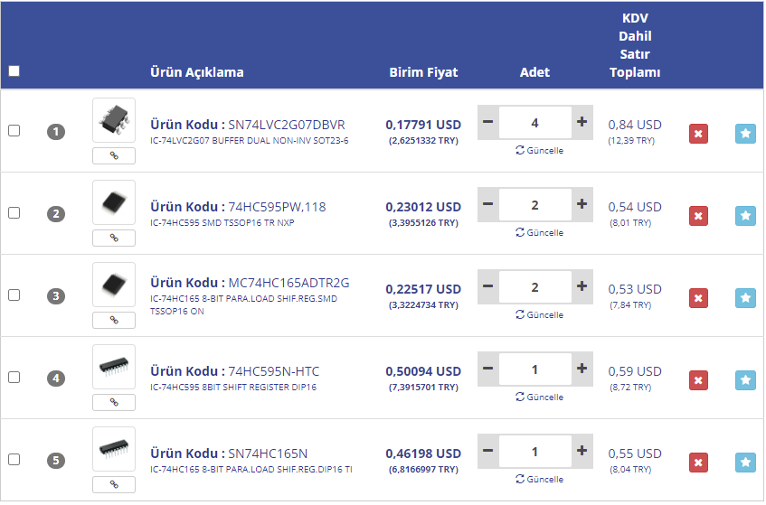

Dün konuşulanlar üzrine şunları alıyorum. Başka eksik var mı? HC'leri sonra lazım olur diye alıyorum. Projede kullanmayacağım.
Yoksa minimum sipariş fiyatını tutturamıyorum. İnsana zorla birşeyler aldırıyorlar :D

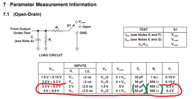

Birde bunlara 50pf kapasitör, 500 Ohm direnç gerekiyor sanırım?
16941 eklentisine bak
Abi 595i neden çeşit çeşit alıyorsun
74HC595N modeli olur çeşit çeşit almana gerek yok
M2003J15SC cihazımdan Tapatalk kullanılarak gönderildi

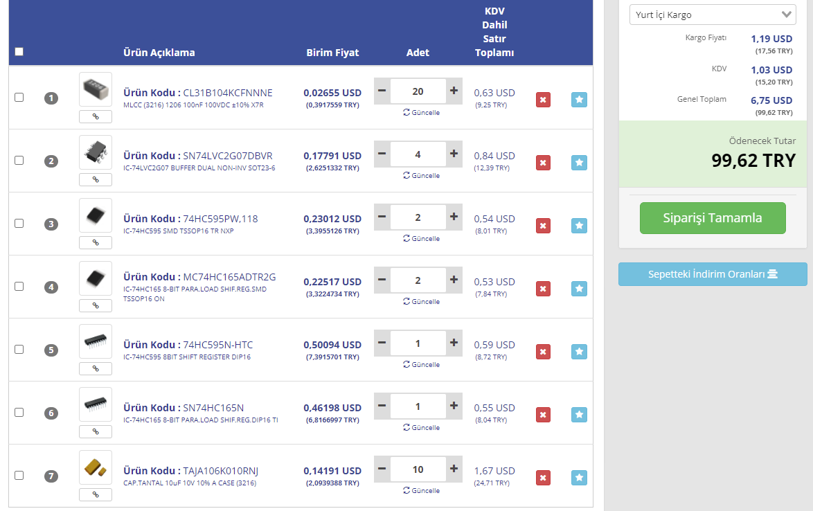

Dip olanın 1 tanesi 7tl, smd olanın 2 tanesi 7tl. Normalde dip olanı almazdım ama bread board daki testleri onunla yaparım diye 1 tane aldım.
74HC14N varmış elimde bir tane. Neden aldıysam. Hatırlamıyorum :)
Sepet yine 100tl oldu. Bütün HC leri çıkarıyorum. Lazım olduğunda alırız artık.
Ulan bir ay içinde 3 sefer özdisana sipariş verdim. Sırf 60tl kargoya gitti. Sıkılmaya başladım bu durumdan.
